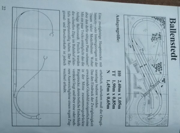

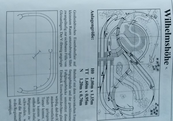

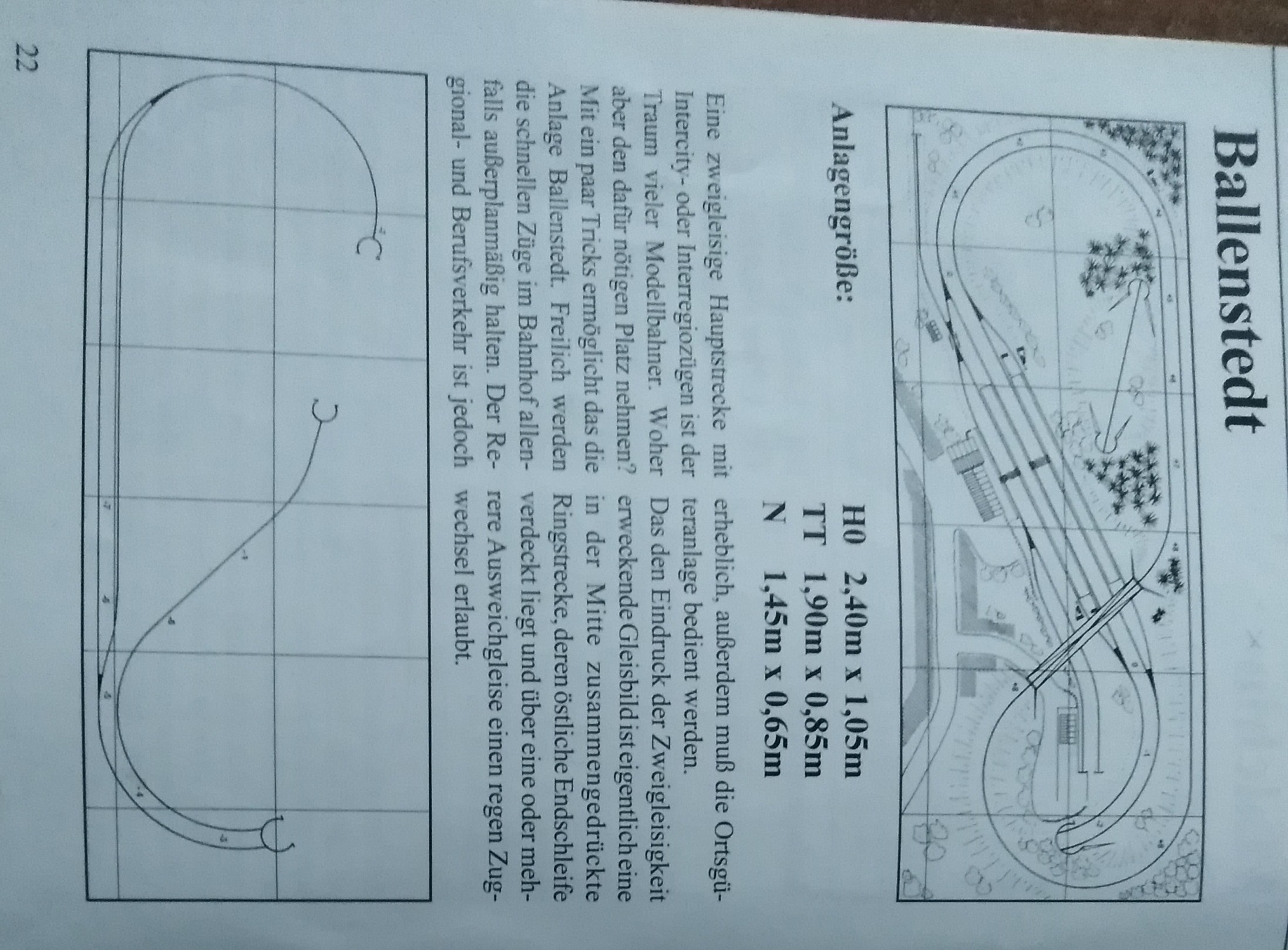

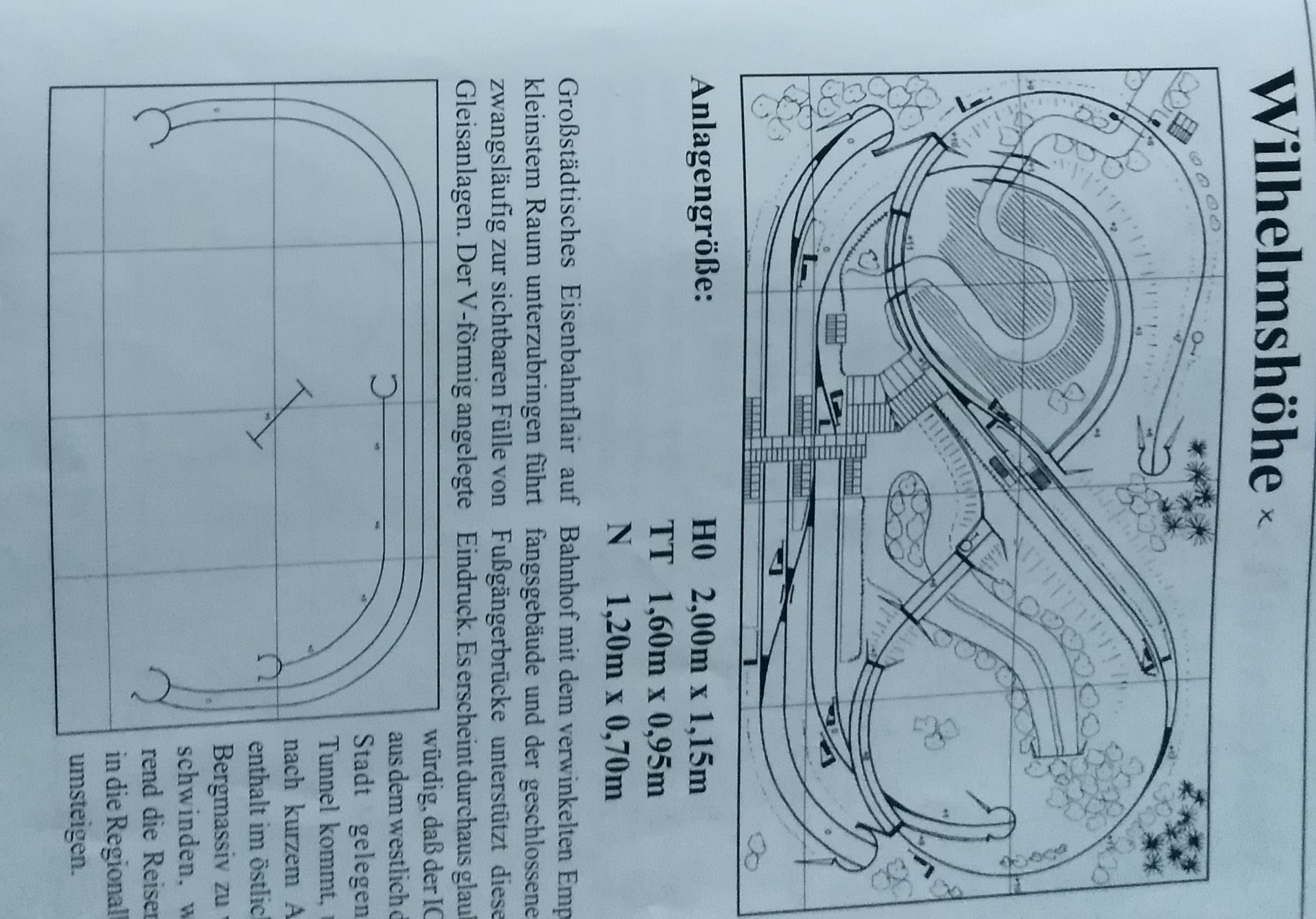

Příspěvekod vfjr » pon 12 říj, 2020 2:41 pm
Že se do toho pletu, co zkusit poupravit tyto apod.

Re: Jirkátorovo kolejiště 1500x750 N
Příspěvekod Jirkátor » pon 12 říj, 2020 2:59 pm
Ten můj se ti nezdá?
Příspěvekod vfjr » pon 12 říj, 2020 3:10 pm
Máš to dobrý, ale když se míjí dva vlaky na dvoukolejce, to je k nezaplacení :)
Příspěvekod Jirkátor » pon 12 říj, 2020 3:58 pm
Dvoukolejka je na takové ploše nesmysl. To věděl už i pan Zuzka. Jen kolejové spojky by zkrátily stanici o třetinu a nádraží na dvoukolejné trati, do kterého se vejdou jen dva osobní vozy a mašina je směšné. To už jsme tu řešili na jaře. Plán už měnit nebudu. Ale díky za zájem.
Příspěvekod Michal Šuhajda » pon 12 říj, 2020 5:05 pm
Podle mě jdou ty plánky jsou skokem zpět. Kolejiště pro kroužení, bez SN stanice s kolejemi pro 810 s vlekem, dvoukolejku s minimálním poloměrem, trať se několikrát nadjíždí, nejlépe po mostě v půlce stanice....
Skok zpátky tak o 30-50 roků...
