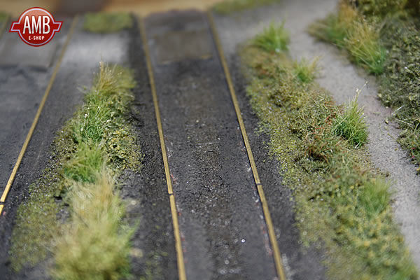

Nepřemýšlel jsi vytrhat kolejnice z těch kousků k točně a natáhnout to znova celým prutem. ono se to trochu vyvrací a pak to dělá propady na kolejích, navíc tam jsou dost znát ty spojky. Copak,kdyby šlo o jednu spojku, ale takhle to je ve stejné vzdálenosti na každé koleji. Já to doma neudělal a vždy když na to koukám tak si rvu vlasy. Ještě je možná čas, ale na fotkách to pak znát bude.

TomBart píše:Nepřemýšlel jsi vytrhat kolejnice z těch kousků k točně a natáhnout to znova celým prutem. ono se to trochu vyvrací a pak to dělá propady na kolejích, navíc tam jsou dost znát ty spojky. Copak,kdyby šlo o jednu spojku, ale takhle to je ve stejné vzdálenosti na každé koleji. Já to doma neudělal a vždy když na to koukám tak si rvu vlasy. Ještě je možná čas, ale na fotkách to pak znát bude.
Ahoj Tome ano přemýšlel ale nakonec to nechám jak je:
1. točnu jsem při lepení zatížil jak to maximálně šlo. Výjezdy mám poměrně rovné vodorovné.
2. nevím jak bych v DCC řešil napájení mostu přes smyčkový modul. most by byl připojený na pruty kontakty přiléhajícími na pruty. Jak jsi to řešil ty?
3. spojky vidět nebudou, prostory mezi kolejemi budou vyplněny do výšky kolejnice.

Příspěvekod TomBart » pon 23 bře, 2020 6:51 am
Michal Dalecký píše:
Ahoj, ty kousky jsem nechal. tedy trny k mostu točny mám ponechané. Jen to je celé zakytované. Ale myslel jsem z těch kousků vytrhnout kousek koleje a naletovat na to celý prut.
Je fakt, že jak jsem to doma zapatlal do "bláta" tak už to není tak vidět.
TomBart
Příspěvky: 539
Bydliště: Chrudim
Re: LD Praha - Vršovice
Příspěvekod Michal Dalecký » pon 23 bře, 2020 7:20 am
Na minulém kolejišti jsem to dělal takhle. Myslím že pokud se vše důkladně zasviní tak to nebude tak hrozný :)

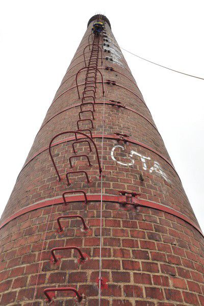

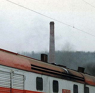

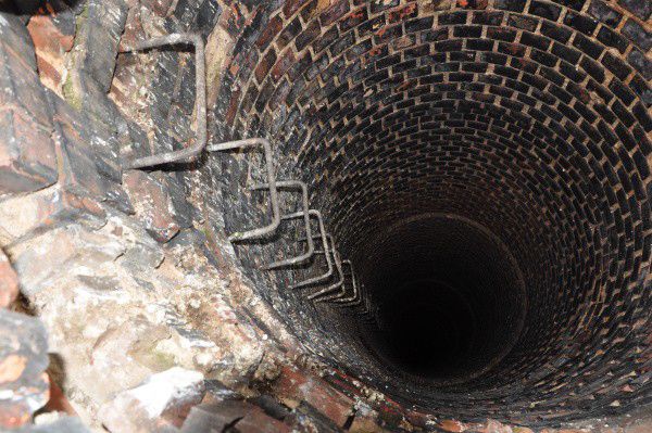

Příspěvekod Michal Dalecký » úte 14 dub, 2020 6:36 am
mizl píše:Komín by mel mít víc jímacích tyčí nežli jen jeden. Kdysi se to počítalo jednodušeji nežli dnes. Dnes se počítají bleskosvody dle principu 20ti metrové převalující se koule po budově. Princip je takový že se koule nesmí dotknout budovy. Pokud se dotýká tak se musí přidat jímač.
Na tak velký komín ( dle starého výpočtu ) bych bez výpočtu odhadoval tak šest jímacích tyčí plus svody. Jímače jsou na hoře komína spojeny dohromady taky drátem. Takzvaný věnec.
Michal
Díky za vysvětlení problematiky. Prohlédl jsem fotky a svody měl komín max. dva možná i jeden. Jak to bylo nahoře není na fotkách vidět a mám vlastně jen jednu ale i s té není nic poznat. Jelikož tam komín vlastně dost dlouho jen dožíval tak nevím jak se o tohle starali. Tady je pár fotek a taky foto podle kterého jsem dělal svod:
Příspěvekod Michal Dalecký » úte 14 dub, 2020 6:39 am
Jirkátor píše:A mně se zdá dost dobrý i s jedním jímačem. Spíš mi vadí ty lesklé stupačky uvnitř komína, asi bych je také začernil.
Však jsem psal že ještě čeká na matný lak, tohle jsem fotil ještě mokré. Ono to v reálu na modelu ale není s tou rzí tak strašný :) Tady je komín 1:1
