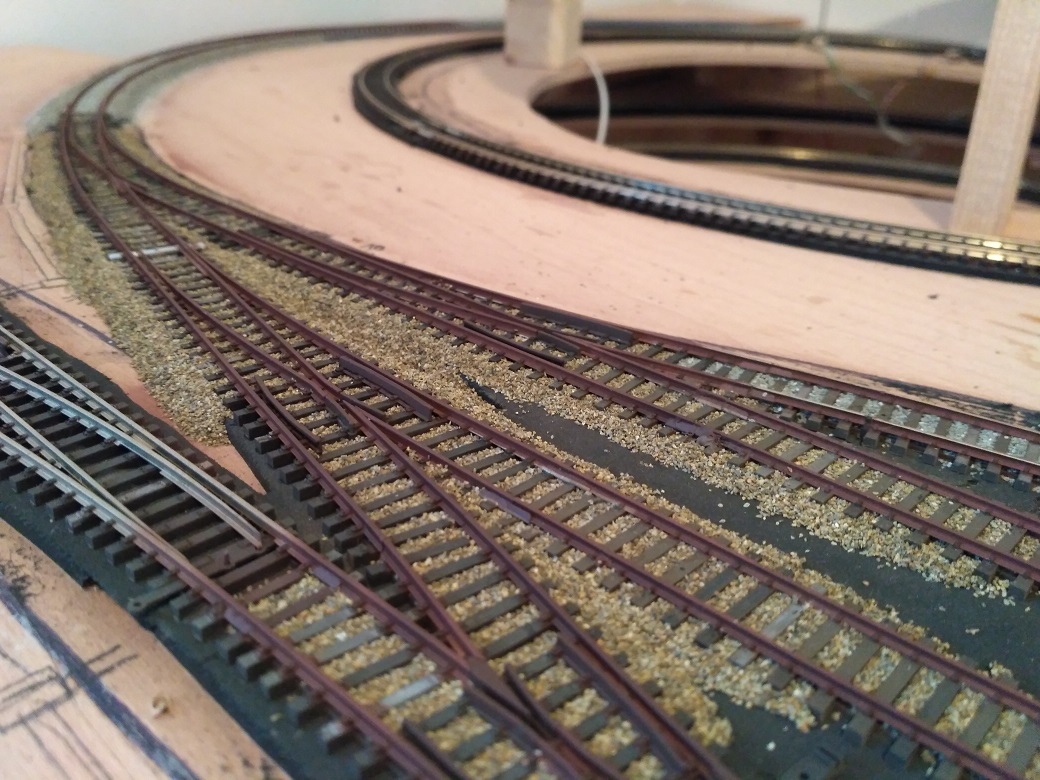

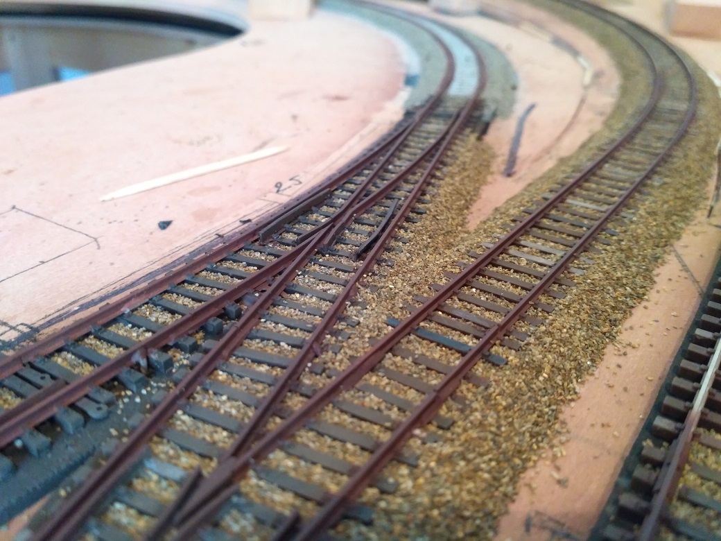

Učím se, pro mě, nové techniky. Úpravu kolejového roštu jsem provedl dle postupu M. Krejčího (mnitka.com), který mi ochotně poradil s dalšími detaily. Betonové pražce jsou nastříkány barvou v odstínu betonu a jsou uloženy v čerstvém (šedém) štěrku. Původně jsem zamýšlel použít na štěrkování "kombajn" a trochu si ulehčit práci, nakonec jsem poslechl rady zkušenějších a štěrkuji ručně. Nejdříve dle doporučení M.F. střed koleje, po zaschnutí pak obě strany. Štěrky jsou od p. Poláka, stejně tak Balfix na jeho prolití. Po kompletním zaštěrkování přijde ještě na řadu patinace tmavou zemitě hnědou lihovkou Agama.
Přestavníky s drátovody, výhybková návěstidla, nástupištní hrany a další detaily jsou na cestě, budu je instalovat v průběhu štěrkování.

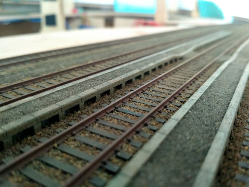

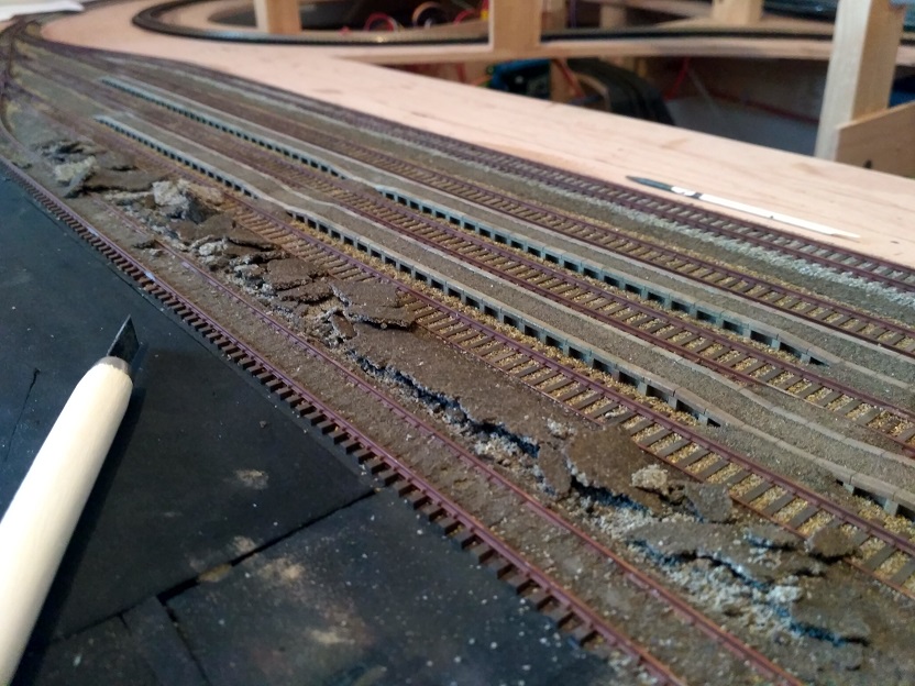

Příspěvekod Ferys » čtv 29 dub, 2021 9:55 am
Ač to tak nevypadá, práce na kolejišti pomalu postupují. Je zaštěrkováno a všechno kolejivo dostalo lehkou patinu. Štěrkování jsem urychlil pomocí houbičky na nádobí upravené do vhodného tvaru. Práce jde velmi rychle, ve srovnání s prací se štětci. Dokonce jde i tak precizně, že jsem tak upravil štěrk i ve výhybkách (tímto děkuji kolegovi z diskuse za skvělý tip). Ne vždy se ale daří a jak jsem psal výše, všechno se teprve učím. Musel jsem například vyrubat rozpraskané sypané nástupiště, udělal jsem moc silnou vrstvu štěrku na nevhodném podkladním materiálu.
Po přepracování to vypadá lépe. Nástupištní hrany od JM detail též dostaly lehkou patinu, která zakryla již dlouho neobnovovaný nátěr v podobě bílých pruhů.

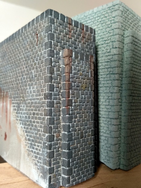

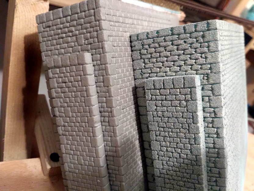

Jelikož čekám na dodání výhybkových a světelných návěstidel, můžu se zatím pustit do tvarování krajiny. Vyzkoušel jsem si tvorbu skal z XPS mnitkovou metodou, zkusil jsem vytvořit mostní pilíře. Byl jsem zklamaný, jak mi to nejde, když kolegové tvoří tak krásné stavby. Bohužel ne všechny XPS desky jsou stejné a já sáhl zrovna po té nejméně vhodné. Srovnání materiálů je vidět na fotce.
Zde už je téměř hotový pilíř, finální patinu dokončím po usazení do krajiny. Použil jsem akrylátové barvy eternal, poslední nátěr jsem provedl jen ušpiněným ředidlem tmavou zemitě hnědou od agamy. Je to můj první výtvor, tak je ještě co dohánět.
