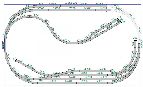

Je mi jasné, že moje první návrhy nebudou nic moc a proto také jsem moc rád za věcné rady a připomínky, které mě posunou dál správným směrem. Snažil jsem se v tom plánu řídit předchozími radami a udělat co nejdelší staniční koleje, nepoužívat kolejivo o poloměru R1 a lokálku udělat tak aby nezasahovala do hlavní trati. Díky za další rady a připomínky zkusím na tom dále pracovat.

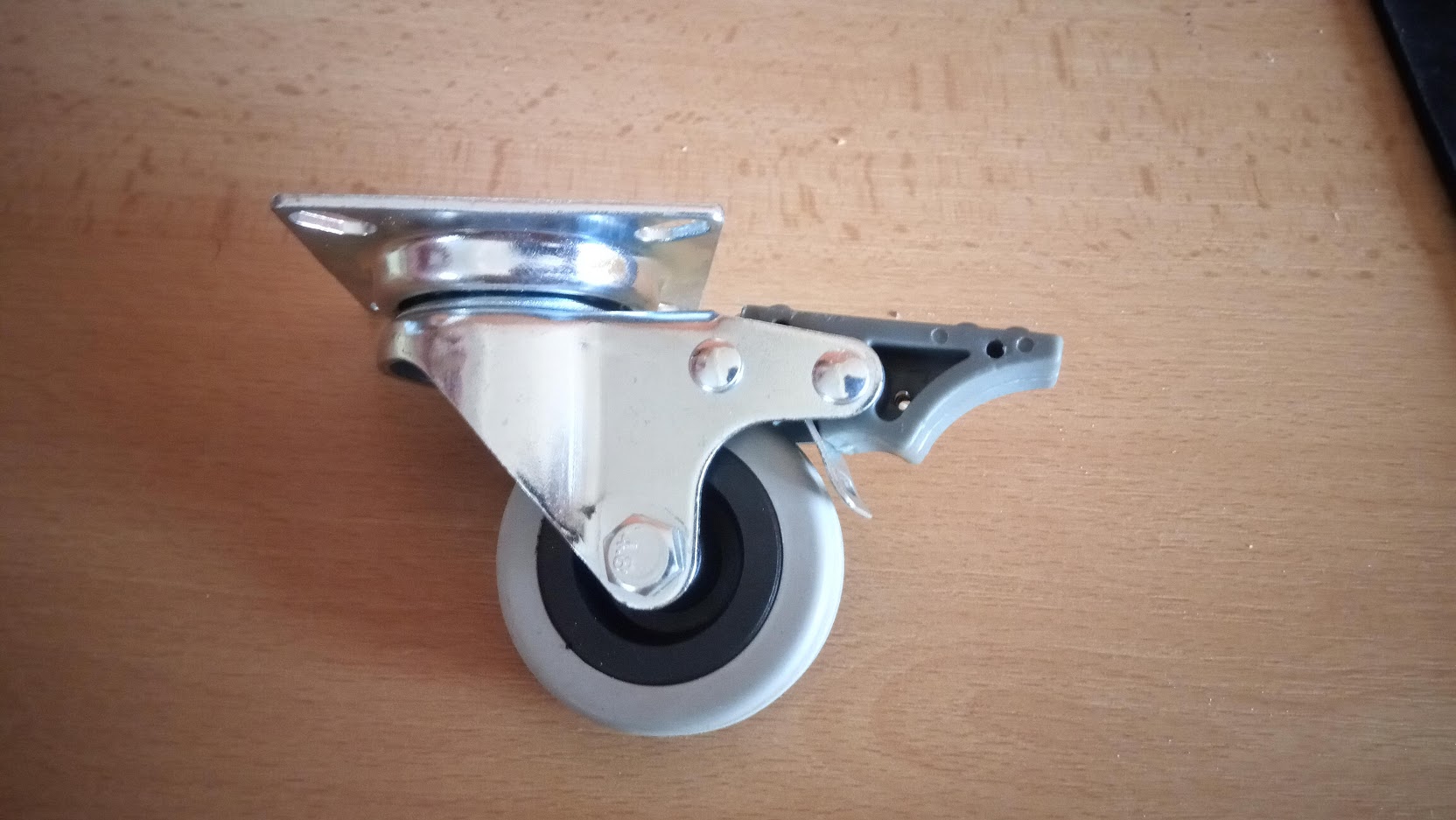

Jinak další malý pokrok, už mám konečně koupená kolečka, měl jsem cestu kolem OBI. Tak doufám že budou vyhovující.

Kolečka dobrý, já mám podstatně horší. Ještě jednu technickou až to budeš přidělávat. Nevím, kolik materiálu bude v rozích nohy pro vruty - pozor na štípání. Musel jsem předělávat, resp. zpevňoval epoxidem vzniklé praskliny...

Minimalistická verze. Kolejivo PIKO A-Track. Jednoduchá stanice a vlečka. Skryťák za kulisou. Vše v jedné úrovni.

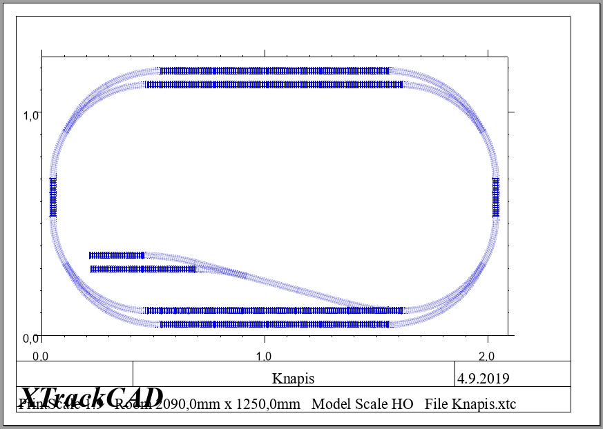

Těším se na Milanův plánek, ale také se stále snažím vytvořit něco sám. No zatím se mi moc nedaří vytvořit něco zajímavého, tak aby bylo vidět co nejvíce tratě. Když už se něco rýsuje, tak mi zase nesedí ta geometrie :lol: a tak pořád dokola. Přece jenom bych rád stvořil něco zajímavějšího, než sem dal sidlo.

Na té ploše moc zajímavého nevytvoříš :wink: . Je to dětské kolejiště, tak moji snahou bylo se vyhnout zakrytému skryťáku.
Přidal jsem, ještě jeden krátký tunel s kusou kolejí. Provozní potřeba. Mátu výhodu, že stavitel ji nemusí akceptovat a tento tunel může zrušit. Drobnost Regiojet je třívozový. Plánek zveřejním, jak jsem slíbil až po vás. Rád bych chtěl vidět vaše návrhy.
Co se týká geometrie kolejiva PIKO A-GLEIS, musíš respektovat její systém. Já mám plánek kolejiště složen jen z kusového kolejiva výrobce a nikde nebylo potřeby nastavovat nebo zkracovat kolej ze sortimentu. Já vím, řeknete si, to se mi poví-
dá. Je zatím praxe než jsem pochopil zákonitosti kolejiva. Platí to i kolejivu ROCO GEOLINE a atd. :wink:

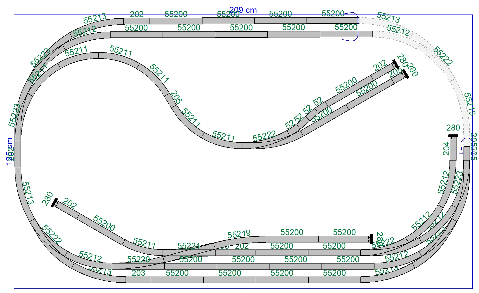

Tady je další návrh. Je to v jedné rovině a je vidět téměř celá trať. Není to nic moc složitého, takže by i stavba mohla celkem rychle postupovat.
