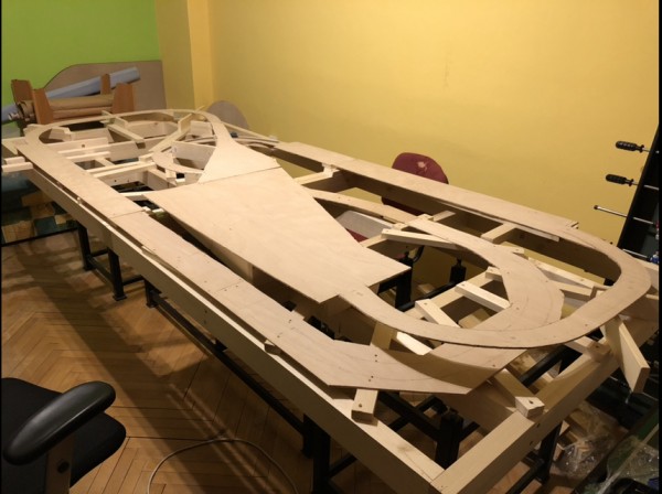

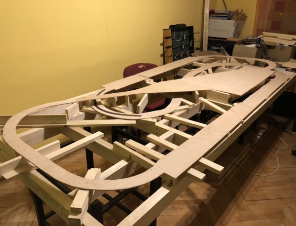

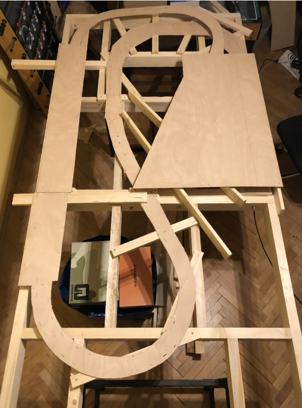

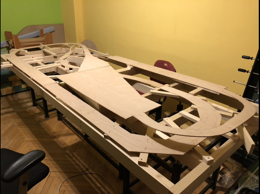

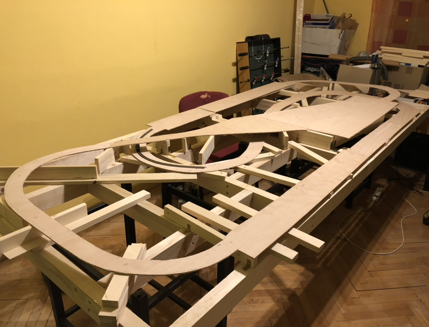

Příspěvekod Ove » ned 11 lis, 2018 5:47 pm
Vyřezáno, zhruba navýškováno, příští týden ukotvím oblouky, ořežu přebytky překližky, začistím okraje a můžeme pokládat korek....
Nějaké připomínky či dobré rady?

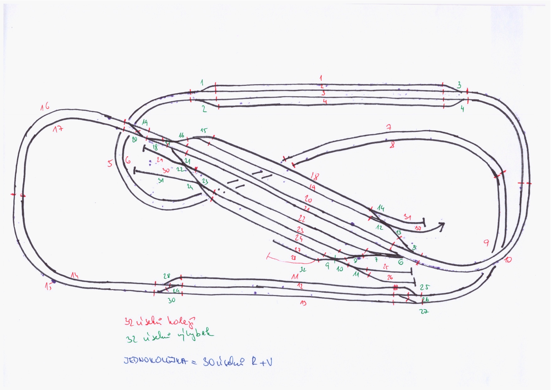

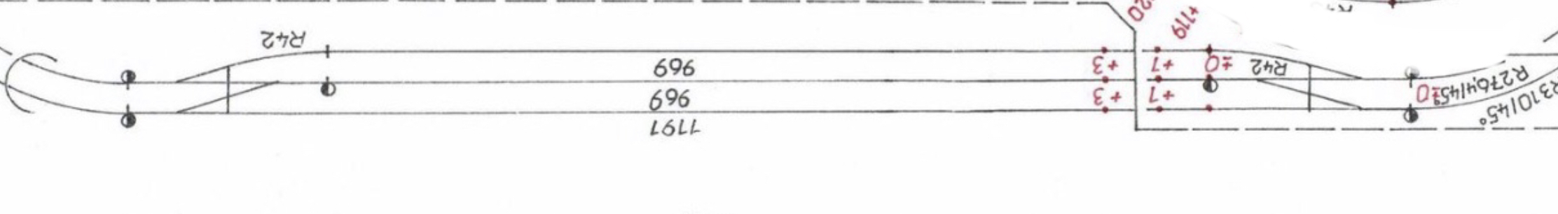

Příspěvekod Ove » čtv 15 lis, 2018 6:34 pm
předběžný náčrt rozdělení dvojkolejky na úseky, co výhybka, to jeden úsek a volné koleje rozděleny na minimální délku nejdelší soupravy... (ty kusé koleje neberte dogmaticky vážně, finál bude podle místění točny a volného prostoru, šlo mi jen o “předvýpočet” dekodérů výhybek a zpětného hlášení)
Děkuji za všechny rady a připomínky...

Příspěvekod hank » čtv 15 lis, 2018 7:13 pm
To uprostřed dole na té dvojkolejce je co? Stanice, výhybna, nákladiště...? Jaké je určení kolejí? Ty kolejové spojky mezi hlavními kolejemi by měly být jinak, ale jak, to záleží na tom, k čemu jsou ty koleje určeny.
Příspěvky: 6952
Příspěvekod Ove » čtv 15 lis, 2018 8:06 pm
Netušim, co máš na mysli.
Jestli úseky 11-12-13, tak by to měla být výhybna, inspiroval mne Milan Ferdián svým návrhem “Vresina”, kde jsem to viděl poprvé a zaujalo mne to.
Kolejové spojky myslíš před levým zhlaví?
Ove
Příspěvky: 588
Bydliště: Havlíčkův Brod
Příspěvekod hank » čtv 15 lis, 2018 8:11 pm
Ove píše:Netušim, co máš na mysli.
Myslím tím propojení obou traťových kolejí. Jestli to má být výhybna, tak by ty spojky měly být oboustranné.

Příspěvekod Ove » čtv 15 lis, 2018 8:19 pm
Aha, čili zhlaví v “hlavnim nádraží”?
Tady jsem musel udělat kompromis, páč se mi tam nevejde a musel bych buď:
- zkrátit koleje v nádraží, jenže by se mi tam nevešel Sergej s patnácti wapkam
- udělat křížení s využitím obloukovách výhybek, jenže ty jsou R1 a R2 a já nechtěl mít oblouk o menším poloměru než 35 cm pro vnitřní kolej
- udělat křížení na rovině pravého obloukj, čili v tunelu a v klesání - to jsem také nechtěl...
Ove

Příspěvekod hank » čtv 15 lis, 2018 9:07 pm
Lucy píše:
hank píše:To uprostřed dole na té dvojkolejce je co? Stanice, výhybna, nákladiště...? Jaké je určení kolejí? Ty kolejové spojky mezi hlavními kolejemi by měly být jinak, ale jak, to záleží na tom, k čemu jsou ty koleje určeny.
Výhybna.Na kolejích 1 a 2 vlaky mohou čekat a po 0 koleji vlaky předjíždějí.
Ano, na to jsem se ptal. Jenže i když je nultá kolej společná pro předjíždění a křižování z obou hlavních kolejí, i tak by se obě ty jednostranné spojky měly vysunout ven ze stanice do traťových kolejí. A v reálu by se asi zřídily jako oboustranné.

Příspěvekod Ove » pát 16 lis, 2018 6:19 am
Nerozumím.... mám to podle návrhu MF, tak nevím, co by mělo být jinak. Můžeš to načrtnout?

Příspěvekod Trixt » pát 16 lis, 2018 6:52 am
Já myslím, že pro daný účel je to v pořádku.

Příspěvekod HonzaM » pát 16 lis, 2018 8:09 am
hank píše:
Lucy píše:
To kolejiště je ale určené pro zcela specifický provoz a ne obraz reálného provozu. S oboustrannými kolejovými spojkami máš pravdu, pokud by mělo jít o provoz, kdy by se mělo počítat s provozem, kdy by mohl vlak přijet z jedné strany “ po správné”, tedy pravé ve směru jízdy, a pokračovat zpět, pak by potřeboval kolejovou spojku pro pŕejezd “na správnou “, ale ove s takovým způsobem provozu nepočítá, vlaky budou jezdit jedním směrem a směr jízdy měnit nebudou, pouze bude možnost předjetí ve stejném směru.
