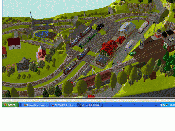

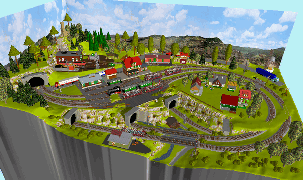

Dan Buchtela píše:Jestli mohu přispět s jením komentem z krajinářského hlediska...tak ten "lavór" uprostřed krajiny s těmi tunely, to je úplný nesmysl. Po pár měsícíh by to celé bylo v reálné krajině zatopené vodou.
I když se u kolejiště nejprvě plánují kolejové trasy a až teprve potom krajina, je třeba uvažovat opačně, totiž že dráha byla ve skutečnosti stavěna do nějaké existující krajiny.
Abych svůj koment zakončil konstruktivně, tak námět, jak to vyřešit. V tomto případěě by úplně stačilo, aby v přední části kolejiště ty dvě tratě vedly po mostě a ten "lavór" se změnil v údolí otevřené pohledu diváka zepředu (a tudy by odtékala případná voda z krajiny). Takže třeba malý potůček se silničkou nebo i jen polní cestou vedoucí z té nejnižší části uprostřed směrem dolů k přední hraně kolejiště...

Porad jeste musis vymyslet pritok te vodni plochy. Trochu povystrcit teren pod nadrazim a udelat zatrubneny potok + vodopad ;) ?

Nízké nadloží tunelů bych celkem odpustil. Případně by se u dvou tunelů vlevo nechala krajina zvednout.
Co se týká těch baráčků bez příjezdové cesty bude řešení celkem snadné zezadu nebo z pravého boku přes přejezdy.
Vodní otázka je už zčásti vyřešena - voda odteče pod mosty. Co se týká přítoku tak se nabízejí snadné řešení dvě. První pokud není vyžadována přítomnost vody tak to nechat jen jako údolí bez vody. Druhá je z rybníku nechat jen potůček , který pramení pod skálou a pramen zamaskovat roštím.
Po těchto úpravách už bych to nenazýval vlakodromem. Však pro nás co stavíme kolejiště pro potěchu duše je to úplně jedno a kdo ví kde je hranice mezi hračkou a modelem... :P

Ta voda může být rybník/nádrž/přehrada která má hlavní přítok i odtok mimo kolejiště.
Nejvíc se mi líbí ten nápad s potůčkem.

Voda může vytékat i z podmáčené louky. Taková situace je poblíž naší chalupy, voda pak odtéká korytem kolem polní cesty pod kamenný železniční most (zrušená trať v roce 2015) a další 1 km pokračuje podél cesty k dalšímu mostům (dálniční a železniční).

Šikovnéj... :) Rybník může být třeba zatopený lom... A co ještě zastávka pro trampy na té spodní trati? :wink:

No dál už snad jedině hrníček s uchem dovnitř... :D Tu zastávku jsem myslel na té trati dole mezi tunely a jen takovou s přístřeškem kde staví Hurvínek aby to neměli trampové daleko k rybníku. :wink: No a když necháš i tu tvoji tak to snad nebude přeplácané. Bude to prostě zastávka k vesnici co už je mimo panel.

Hmm,vidím tvůrčí kreativitu :mrgreen: .Jen taková drobnost,jak se tam vejde sedmivozový Railjet :lol: :?:

Tož vešel by se, ale ne do nádraží no :cry:
