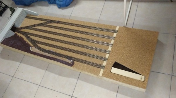

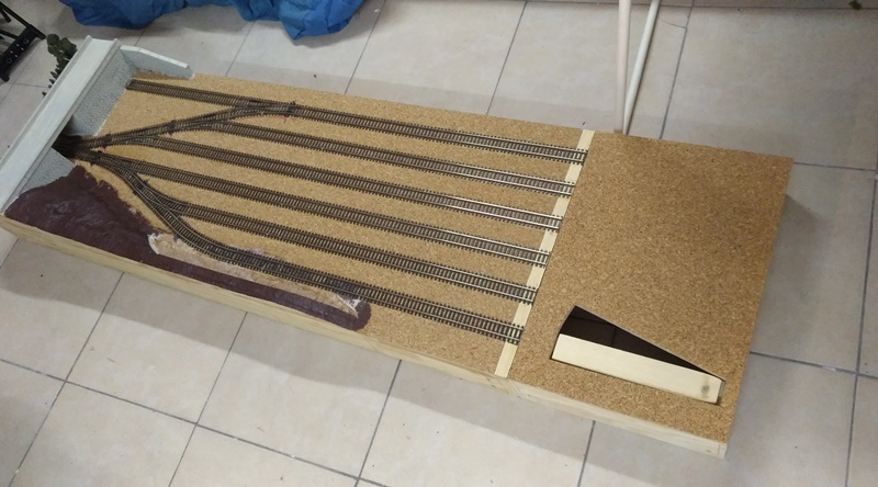

Práce na kolejišti pokračují doplněním původního SN o 30cm dlouhý další segment. Ten prodlouží 4 zadní kusé koleje, a na prvních dvou, zde bude segmentová přesuvna umožňující objíždění.
Příspěvky: 2598

Příspěvekod look23 » pát 14 zář, 2018 8:05 pm
Nebyla by lepší přesuvna přes všechny koleje místo pouhých dvou? Přece jen je to méně omezující.
H0, ČSD epocha IV, V - z21+MM

Příspěvekod Trixt » pát 14 zář, 2018 8:29 pm
look23: Podle mě je to docela dobrý nápad a možná by se mohl použít ještě na dalších dvou kolejích. ;)

Příspěvekod Michal Šuhajda » pát 14 zář, 2018 10:41 pm
Spíš ji umístit o kolej dal a otáčet na obě strany. 3 koleje by byly pro obracení souprav a zbytek zásobárna vozů pro výměnu na nákladních vlacích.

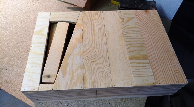

Příspěvekod hank61 » sob 15 zář, 2018 5:45 am
Kluci. Nejprve jsem uvažoval o přesuvně pro 3 koleje a ručním ovládání. Nakonec jsem se rozhodl, že ji budu ovládat elektricky s ovládacího panelu, s použitím serva a modulu od M. Zajíce, stejně jako ostatní výhybky. To umožňuje nastavit pouze 2 krajní polohy serva, a proto ty dvě koleje. Myslím, že na můj provoz to bude s dalšími odstavnými kolejemi bohatě stačit :wink:

Příspěvekod hopeter » sob 15 zář, 2018 8:33 am
Pokud se ti to podaří úspěšně vyřešit tak bys mohl totéž dát i na další dvě koleje. Zachoval bys dvoupolohové ovládání a měl dva páry kolejí na objetí soupravy. No a nebo udělat tři dvoupolohové přesuvny a měl bys to komlet. :wink:
