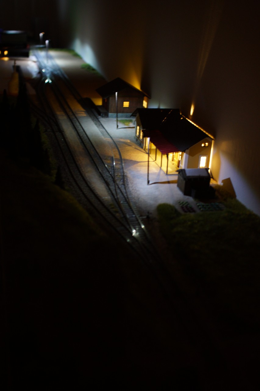

Pomalu pokračuji. Nainstaloval a zapojil jsem osvětlení, nainstaloval a naprogramoval dva dekodéry od Digikeijsu (pod každým segmentem jeden), kterými ovládám jak výhybky, tak osvětlení. To byla docela sranda, protože se mi adresy překrývají a sem tam to trochu zlobilo, ale snad jsem to už vychytal.
Teď se bavím přírodou kolem výtopny, kterou jsem zatím neměl čas nakreslit a nechat vylaserovat. Potom bych chtěl pokračovat na rampě (zatím je pouze papírová, musím dodělat povrch) a sjednotit barvu zeminy na volné skládce a trochu ji začít plnit dřívím. Taky mě čeká stavba vodního jeřábu od Weinerta, který by se mi líbil pohyblivý, ale nevím, jestli se zadaří.

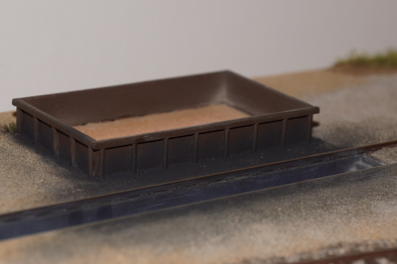

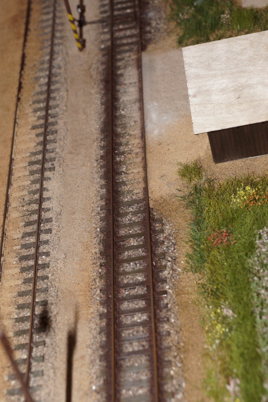

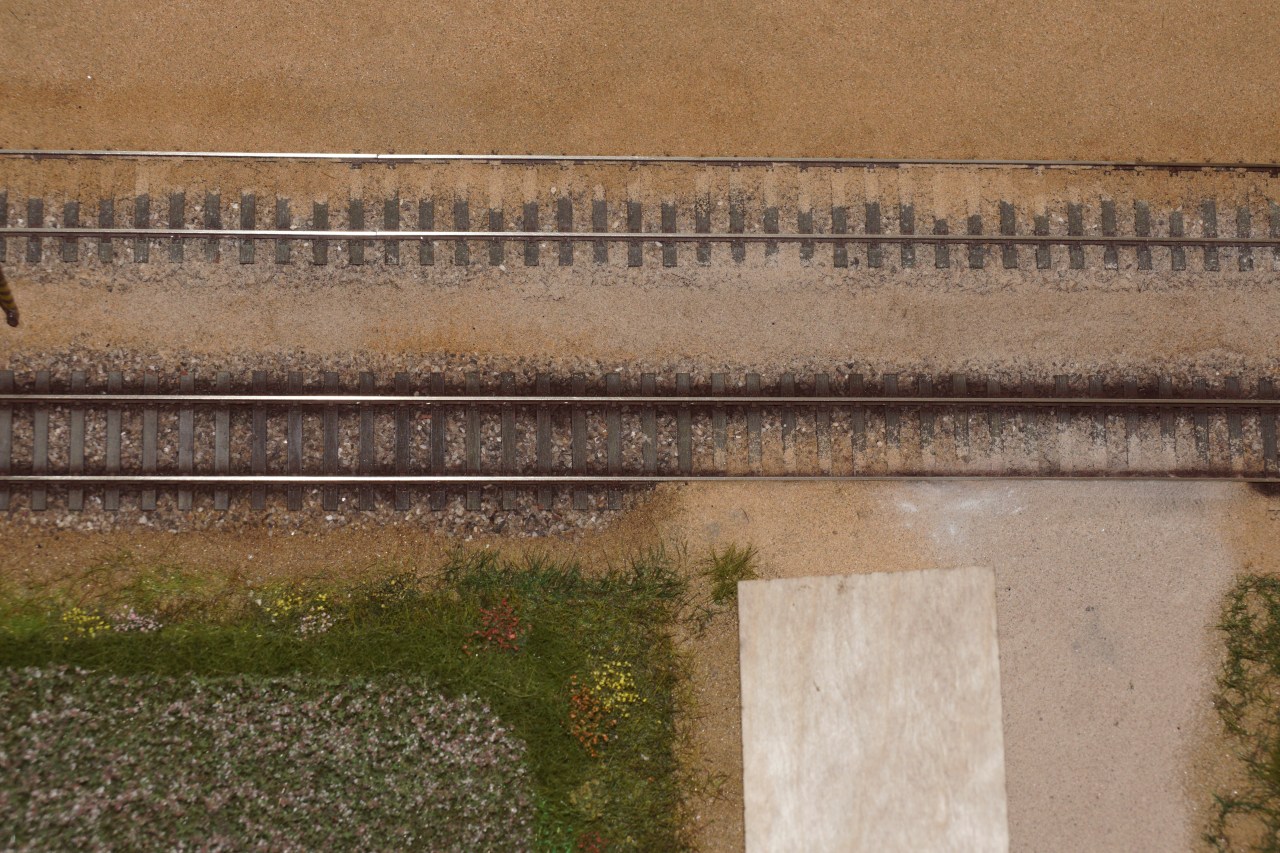

Pro dnešek tu mám pár fotek poslední tvorby. Udělal jsem lehkou patinu ohrady na uhlí (zatím bez uhlí uvnitř) a šturcu. Zajímal by mě názor ostatních hlavně k patině kolejnic a ohrady na uhlí. S patinou kolejnic budu pokračovat, až si přeberu připomínky. U boudy je drobná imperfekce, kde jsem se snažil zamaskovat rozpatlaný rezavý pigment a budu to muset zítra ještě upravit.

Příspěvekod Dusan » stř 15 led, 2020 9:56 am
Té rzi tam máš moc vůči ostatnímu povrchu, hlavně je tmavá, dal bych světlejší a ještě bych ji míchal, aby to nebyl jednolitý odstín. Prostě je soustředěna jen na kolejnice a zbytek je moc čistý. Obecně svršek není jen "rezavý", je to směs rzi, prachu a špíny a je tím zašpiněn celý.

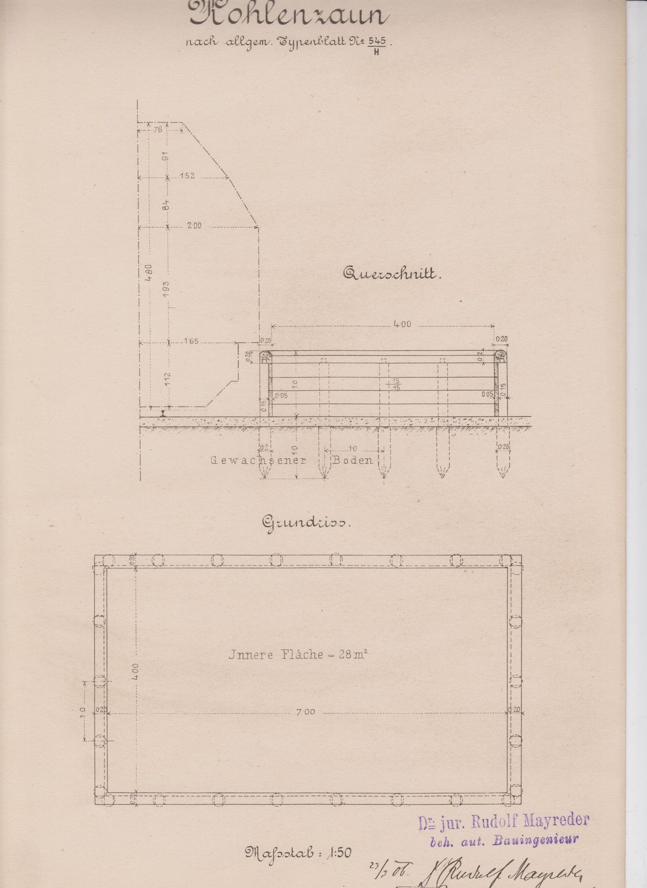

Příspěvekod vmucha » pon 20 led, 2020 7:17 am
Do té ohrady na uhlí ti chybí vstup, příp. místo kudy se vyváží k uhelnému výtahu vozíky s uhlím

Příspěvekod hank » pon 20 led, 2020 9:36 am

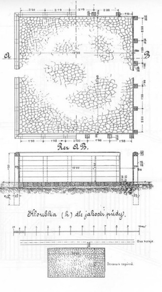

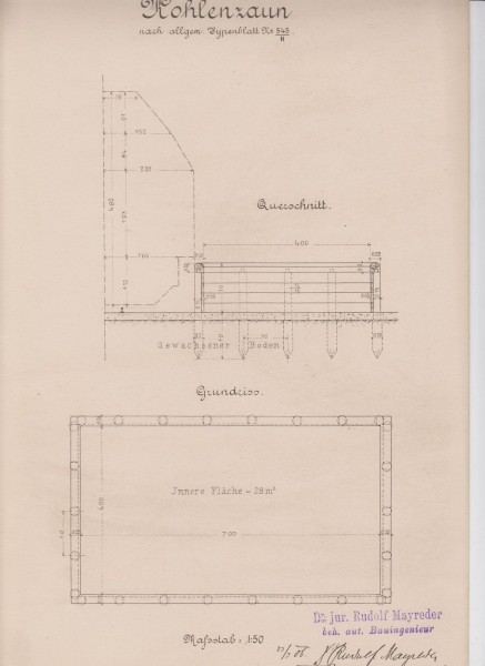

vmucha píše:Do té ohrady na uhlí ti chybí vstup, příp. místo kudy se vyváží k uhelnému výtahu vozíky s uhlím
Ve Staráku výtah nikdy nebyl, zbrojilo se ručně z košů, ale jinak máš samozřejmě pravdu.
V archívu jsem našel tuto normálii kkStB 545/H určenou přímo pro Staré Město, ale na ní vstup vyznačený není. Stačí na vhodném místě mezi dvěma svislými kůly vynechat vodorovné desky.
Dnes už asi nikdo nezjistí, kde přesně byl vstup na skládku v tomto konkrétním případě, ale na jiné podobné normálii ZvKČ VIII/H je vstup do prostoru skládky vyznačen takto:
Plocha skládky ve Staráku 4x7 m se sice zdá mrňavá, ale když tam bývala mašinka až do r. 1945 doma, tak to byla sama jediná 310.0127 a pro ni taková hromádka uhlí jako předepsaná týdenní zásoba bohatě stačila. 4x7x1 m = 28 m³, to odpovídá cca 20 - 22 tunám uhlí.

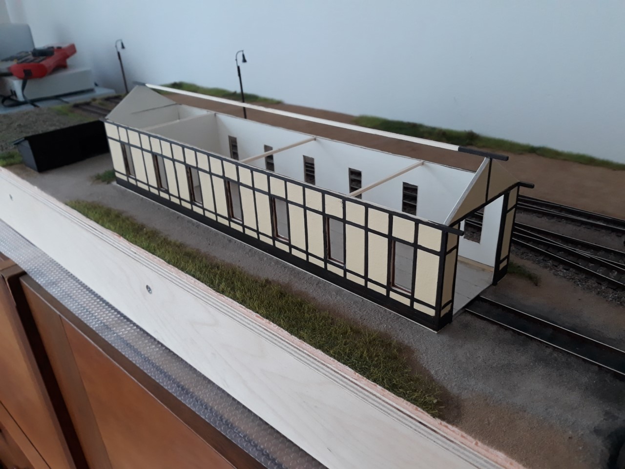

Co se týče ohrady na uhlí, udělal jsem ji podle plánku a tam žádný vstup nebyl. Asi by se tam dal dodělat jednoduchým vyříznutím jedné sekce desek, ale zatím to nechám tak. Aktuálně na to nemám moc času, ale podařilo se mi udělat do šturců alespoň pražec přes koleje. Ještě mi tam chybí návěst, ale to taky časem dotáhnu (potřebuju jich víc - pískáček, 30, 40, přejezdové kříže apod., tak to snad nějak udělám najednou). Dále jsem se pustil do výtopny. Původně jsem ji chtěl nechat vylaserovat a slepit, nakonec jsem modelařil ručně a použil hranolky 2x2mm a papír. Byla to piplačka a výsledek není zdaleka ideální, ale zatím si s tím asi vystačím. Hřebenový trám přijde ještě zalepit do čel budovy, nebude takto nahoře, ale potřeboval jsem to pro slepení něčím chytit a kdybych ho rovnou zalepil dovnitř, už bych to nikdy nerozdělal (a že jsem to rozdělával dvakrát). No a časem se asi odhodlám k té laserovánce, pokud nikdo tento typ výtopny nevyrobí jako model.

Příspěvekod hank » pát 13 bře, 2020 11:32 pm
MichalM píše:...pokud nikdo tento typ výtopny nevyrobí jako model.
Karel Barták mi podobnou nudli (nikoli hrázděnou) slíbil v eNku, tak třeba se nechá ukecat, když ho slušně požádáš...
Příspěvky: 6937
Re: Staré Město pod Sněžníkem (Mähr. Altstadt)
Příspěvekod HonzaM » sob 14 bře, 2020 9:17 am
Stavebnici takovéto podlouhle remízy (ale pro dvě koleje) jsem našel v e-shopu DM Toys, ale je to úmorné hledání, budovy s železniční tématikou v N-ku tam mají na 83 stranách. Jsou tam i nejrůznějsi drobnosti a doplňky jako ploty, mosty a můstky atd. Bohužel pro mne jen málo pro V. a VI epochu a spíš v německém stylu. Ta V. a VI. epocha se ale týká jem domácího kolejiště, na modul takovouhle nudil potřebuji, tak pokud ji pan Barták vyrobí, prosím o informaci, měl bych zájem.

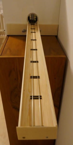

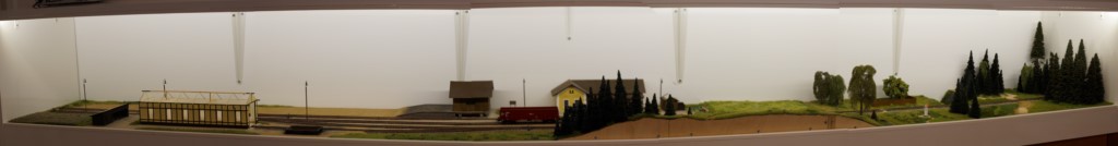

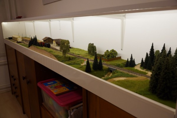

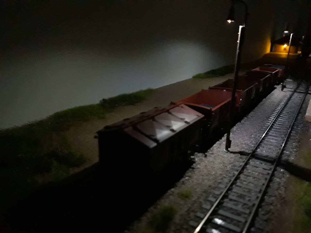

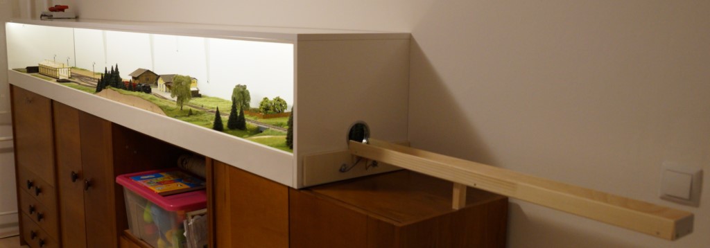

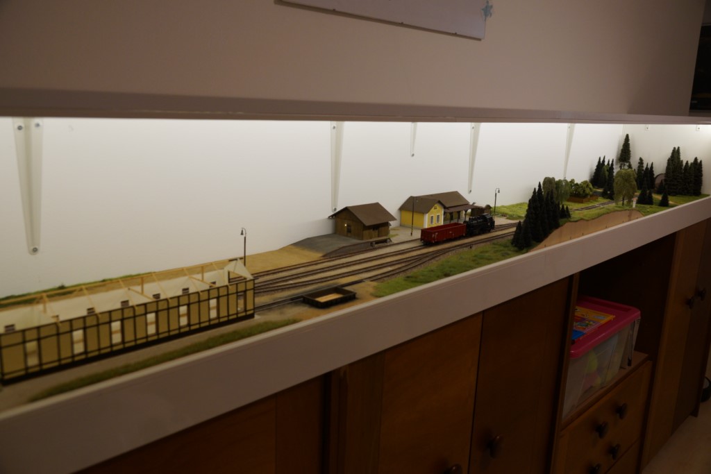

Poslední dobou jsem neměl na modelaření moc čas, ale jak potomek roste, tak jsem musel řešit nějakou ochranu proti prachu, létajícími hračkami a dalšími předměty cestujícími vzduchem. Více řeknou přiložené fotografie. Celková vnější délka je 320cm, vnitřní o cca 4 cm méně. Osvětlení pomocí led pásku, zasklení z plastových desek. Výjezd je realizován kabelovou průstopkou. Vnější skrytá kolej má cca 90cm. Do budoucna počítám s nahrazením starých skříněk jinými ve stejném bílém dekoru. Skrytá kolej bude na stolové desce (potřebuju do obýváku výhledově přestěhovat pracovní kout).

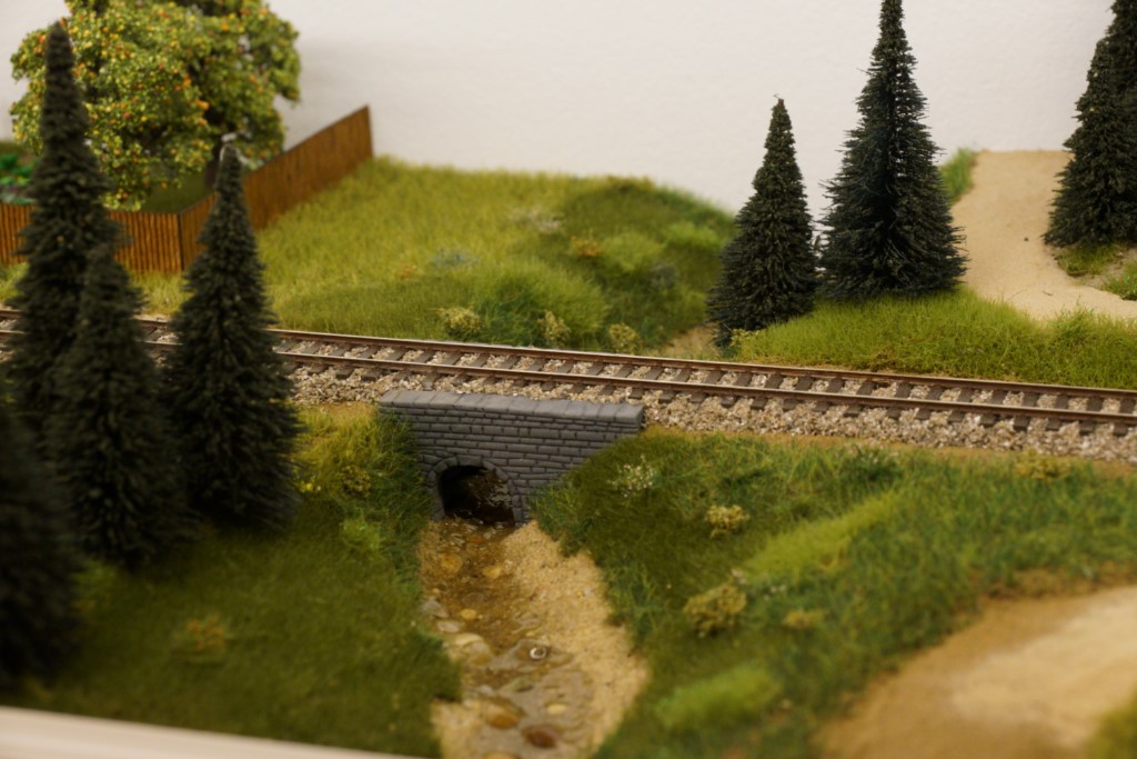

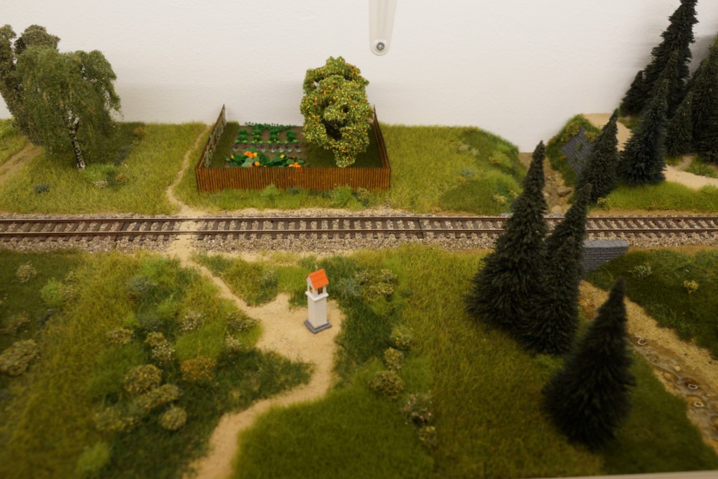

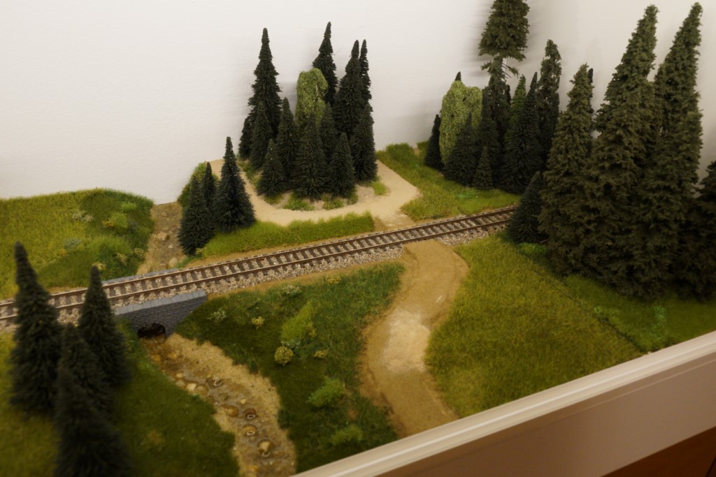

Další fotografie

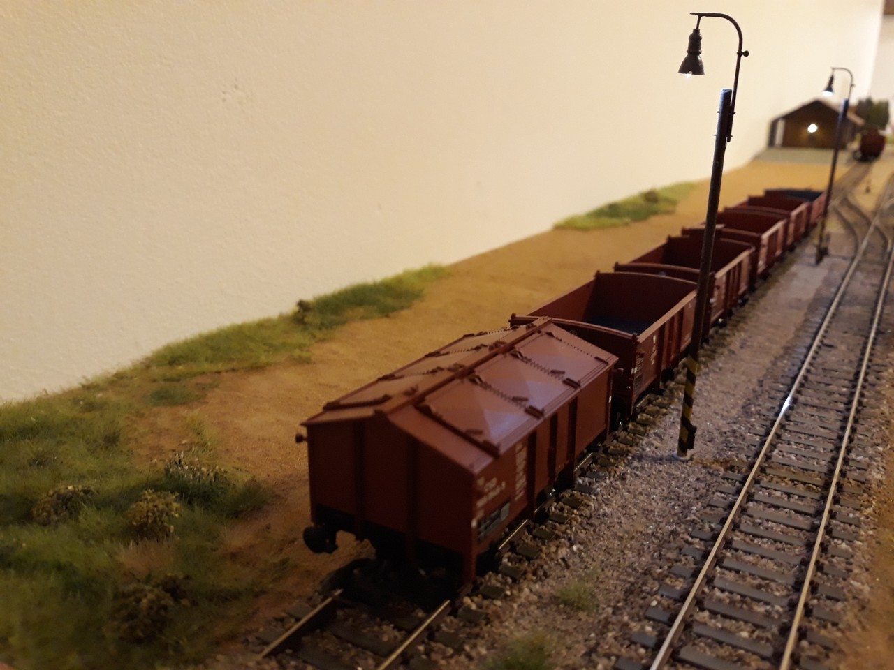

A ještě
