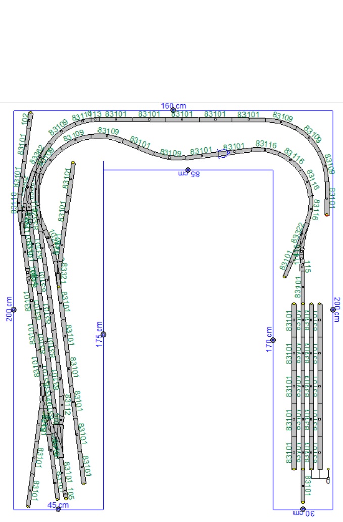

Příspěvekod jardaficz » sob 10 bře, 2018 7:21 pm
Zase jsem se vrhnul do plánování. Stanice by měla být správně. levá trať vede stoupáním do další koncové stanice, kterou jsem ještě neudělal a pravá trať vede nejspíše klesáním do skrytého nádraží, kde je přesuvna a odstavná kolej pro motoráky.

Příspěvekod jardaficz » stř 14 bře, 2018 6:14 pm
Další pokus u plánování. Místo druhé koncové stanice je jen obyčejná trať, na které je zastávka s odbočkou na vlečku, kterou jsem viděl v létě na trati z Kralup n. Vltavou. Spodní část vede po mostě a segment by měl být vyjímatelný, abych nemusel podlézat. Pak skryté se smyčkou a přesuvnou, abych ušetřil za výhybky.

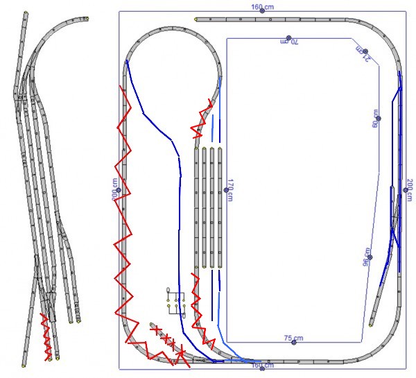

Příspěvekod hopeter » sob 17 bře, 2018 1:38 pm
Tak tedy k tomu poslednímu... Předposlední návrh je o hodně lepší. :wink:
Na posledním návrhu budeš podlézat koleje. Teď ti to třeba nevadí ale za pár let až ztloustneš se ti nebude chtít lozit po čtyřech.
Trať ti nehezky kopíruje tvar panelu.
Šuple by se mělo vysouvat ven z panelu aby byl lepší přístup k soupravám.
Šuple by mohlo být delší abys nemusel tak moc přesně zastavovat.
K šupleti by bylo dobré přidat kousky kolejí na vyjetí mašiny aby sis zjednodušil objíždění soupravy a neblokoval průjezd. Smyčka ti otočí celý vlak.
Kusou ve skryťáku bych zrušil a přidal jednu kolej k šupleti - ušetříš výhybku,budeš mít motorák víc na očích a kolej ze smyčky bude moct být blíže šupleti.
Kolej ze smyčky bych necpal až dozadu ale co nejblíže k šupleti. V nízkém prostoru tam nedosáhneš.
Místo zastávky s vlečkou bych udělal dvoukolejné nádraží s vlečkou. Mezi posunem budeš moct projet s jiným vlakem a odpadne dlouhé sunutí ze nebo do stanice.
U hlavní stanice bych zrušil ten druhý šturc a nechal jen ten za dvojitou výhybkou. Když nepoužiješ dvojitou výhybku tak ušetříš. Dvě klasické výhybky stojí polovic a místa tam máš dost.
No a ještě si všude domaluj domečky a skládkové plochy abys viděl jestli se to všechno vejde.
Tož asi tak za mě. :)

Příspěvekod jardaficz » sob 17 bře, 2018 6:07 pm
hopeter píše:Tak tedy k tomu poslednímu... Předposlední návrh je o hodně lepší. :wink:
Tak já psal, že bude jeden vyjímatelný segment, abych nemusel podlézat. Jinak trať byla na rychlo, může se i vlnit. S tou dvoukolejnou stanicí je to asi lepší nápad. Teď přesně nechápu, které šturcy rušit. A ten skryťák byl návrh, jak by měl přibližně provozně vypadat, tam je jasné, že by se měl upravit.

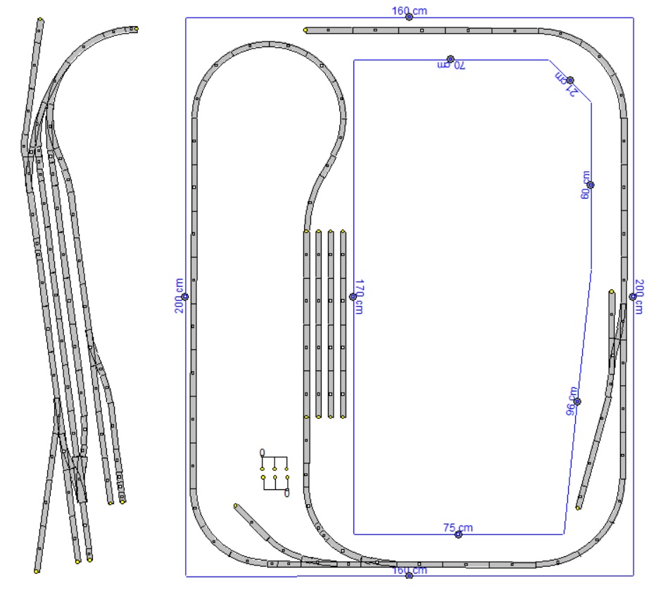

Příspěvekod hopeter » sob 17 bře, 2018 6:36 pm
Když chceš konzultovat návrh tak ho musíš udělat celý ... :wink:
Moje myšlenky asi takhle ale stejně bych se přimlouval za ten předešlý do "U".

Je to jen tak narychlo , jak to vyjde si poskládej sám. :)
Příspěvky: 3065
Re: Návrh segm.kolejiště TT 140x190
Příspěvekod jardaficz » sob 17 bře, 2018 7:22 pm
Tak jsem ty úpravy správně pochopil. Nicméně návrh do U mi přišel moc strohý na širou trať, takhle mohu dělat menší úzké lehké segmenty, které nebudou tak pracné, nemám pravdu? Navíc ve druhém návrhu je více místa pro obsluhu.
