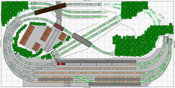

Ty dva návrhy se podstatně liší ve způsobu provozu, ten Milanův umožňuje nechat vlak jezdit bez jakéhokoli zásahu, třeba s případným zastavením v nádraží, a kochat se pouze pohledem. Pokud tam nebudou ty domalované spojky, je to z provozního hlediska de fakto ovál, protože ty dvě skupiny koleji nejsou v nádraží propojeny. Nevím, jestli by takové nádraží mohlo reálně existovat. Ty kolejové spojky jsou jen jednosměrné, z kolejí 1 a 3 nelze vpravo odjet na pravou traťovou kolej a na levé straně nelze odjet z koleji 0, 2 a 4 (dotaz na odborníky - je možné čislovat koleje včetně nuly? Zatím jsem vždy viděl číslování od jedničky).
Ten lajbitův návrh vyžaduje aktivní účast uživatele, minimálně je potřeba v koncovém nádraží měnit směr jízdy u obousměrných soiuprav jako je třeba Elefant nebo RailJet, u vlaků tažených lokomotivou je potřeba ji odpojit a vlak odvézt jinou. Nádraží mi ale připadá věrnější, z kterékoli traťové koleje je možné se dostat na kteroukoli v nádraží. Staniční koleje jsou proti Milanovu návrhu o dost kratší. Nabízí ale dost dlouhý úsek pro pozorování vlaku jedoucího krajinou.

Ještě malá poznámka k výběru z motivů Milana a Tomáše: vezmi při rozhodování ještě jeden aspekt do úvahy, a tou je náročnost realizace. Nevím, jaké máš možnosti a vybavení, ale z toho pohledu mi připadá jednodušší Tomášův návrh, kde je hodně volné krajiny. Zato Milanův návrh je hodně natěsnaný, mimoúrovňové křižování, mosty... rozhodně se mi zdá, že realizace bude obtížnější, i když výsledek bude jistě stát za to. Holt, všechno má svoje...

To se Ti nezdá, je to určitě pravda, vyprávět by o tom mohl edys. Nakreslit se dá leccos, jenže ne vždy se to dá také podle toho postavit - třeba takové křížení tratí v jednotlivých úrovních, existuje sice norma na výškový rozdíl tratí, jenže ony koleje nevedou ve vzduchoprázdnu, trať musí mít nějakou konstrukci, u nádraží navíc rám a prostor na přestavníky, pokud nejsou vestavěny přímo ve výhybkách (což myslím kolejivo Geoline má). Ten Milanův návrh by bylo dobré si převést do 3D a ujistit se že je to reálně proveditelné.

U složitějších více úrovňových projektů je dnes už použití kvalitního 3D softwaru skoro nezbytné (pokud to tvůrce nechce pracně propočítávat a kreslit včetně řezů na papír). U hodně natěsnaných projektů už hraje roli i vliv skutečné délky trasy a podkladu ve stoupáních i poloha a tvar výškových podpěrných prvků. Prodloužení oproti 2D výkresu většinou nikdo neřeší, ale ve skutečnosti může být problém a pak se různě musí trasa a rám upravovat. Také si lze ve 3D modelu trať virtuálně projet největším vozidlem a ihned se objeví kolizní stavy. Navíc lze 3D model použít pro strojní vyřezání všech dílů rámu i podloží, případně díly převést do 2D, vytisknout a použít je jako šablony.

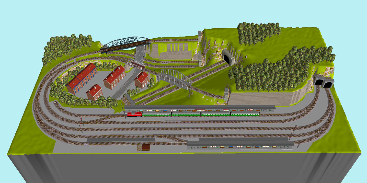

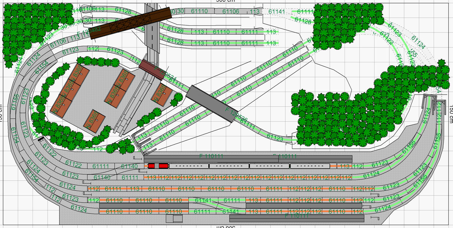

Příspěvekod lajblt » ned 10 čer, 2018 7:56 pm
Milanův návrh včetně spojek by mohl ve 3D vypadat třeba takhle.

Příspěvekod workous » ned 10 čer, 2018 8:35 pm
Tome přiznám se, že plánek od Milana jsem taky zkoušel a vycházelo mi to podobně bude tam velká výzva dobře propracovat zadní část kde jsou mosty a podjezdy mám pocit, že tam Milan zakomponoval tramvaj jestli jsem dobře koukal což zase zvedá vizuál o další level. Tome tvůj návrh je taky paráda.
