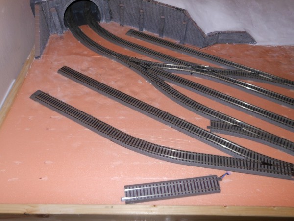

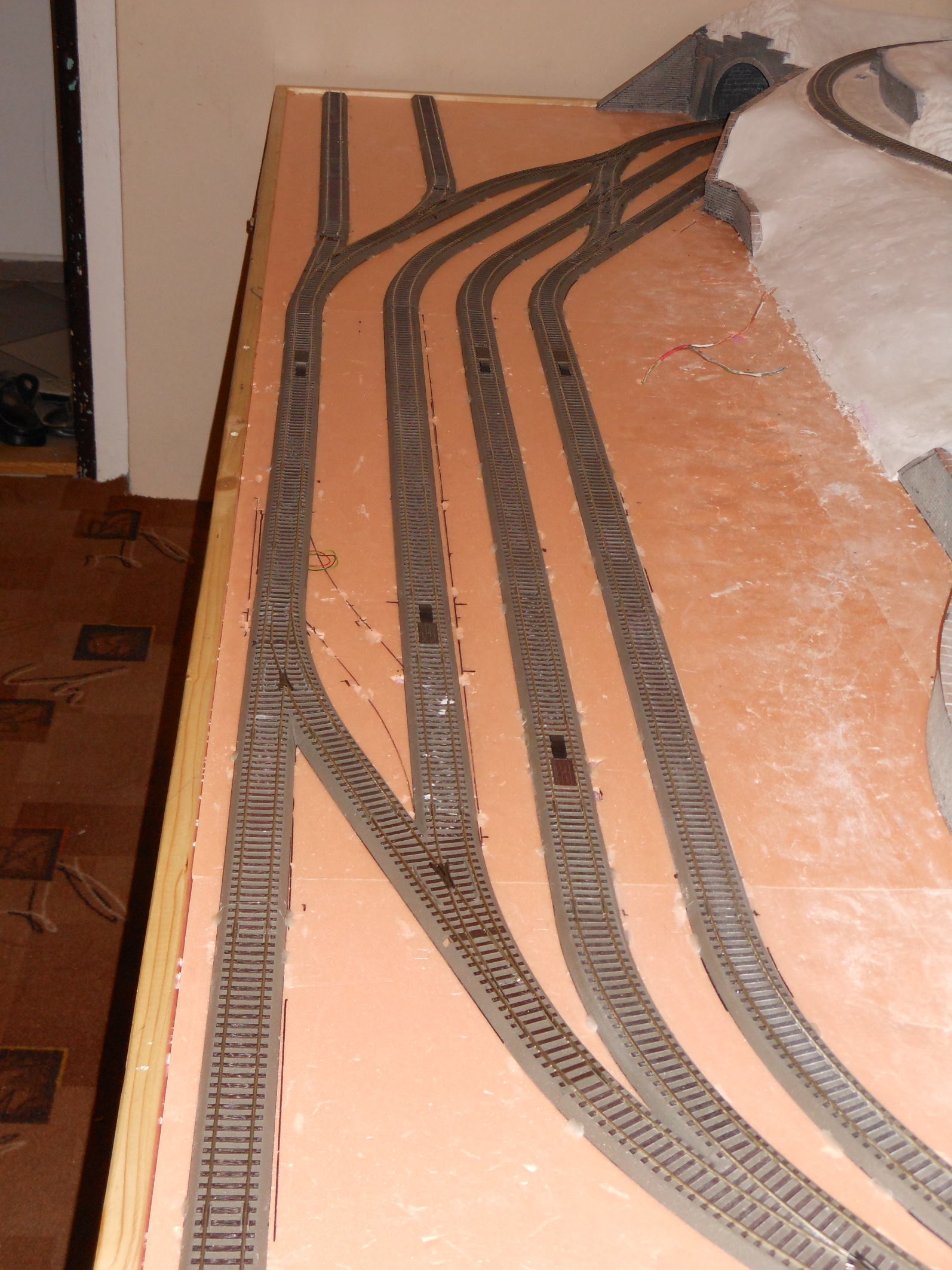

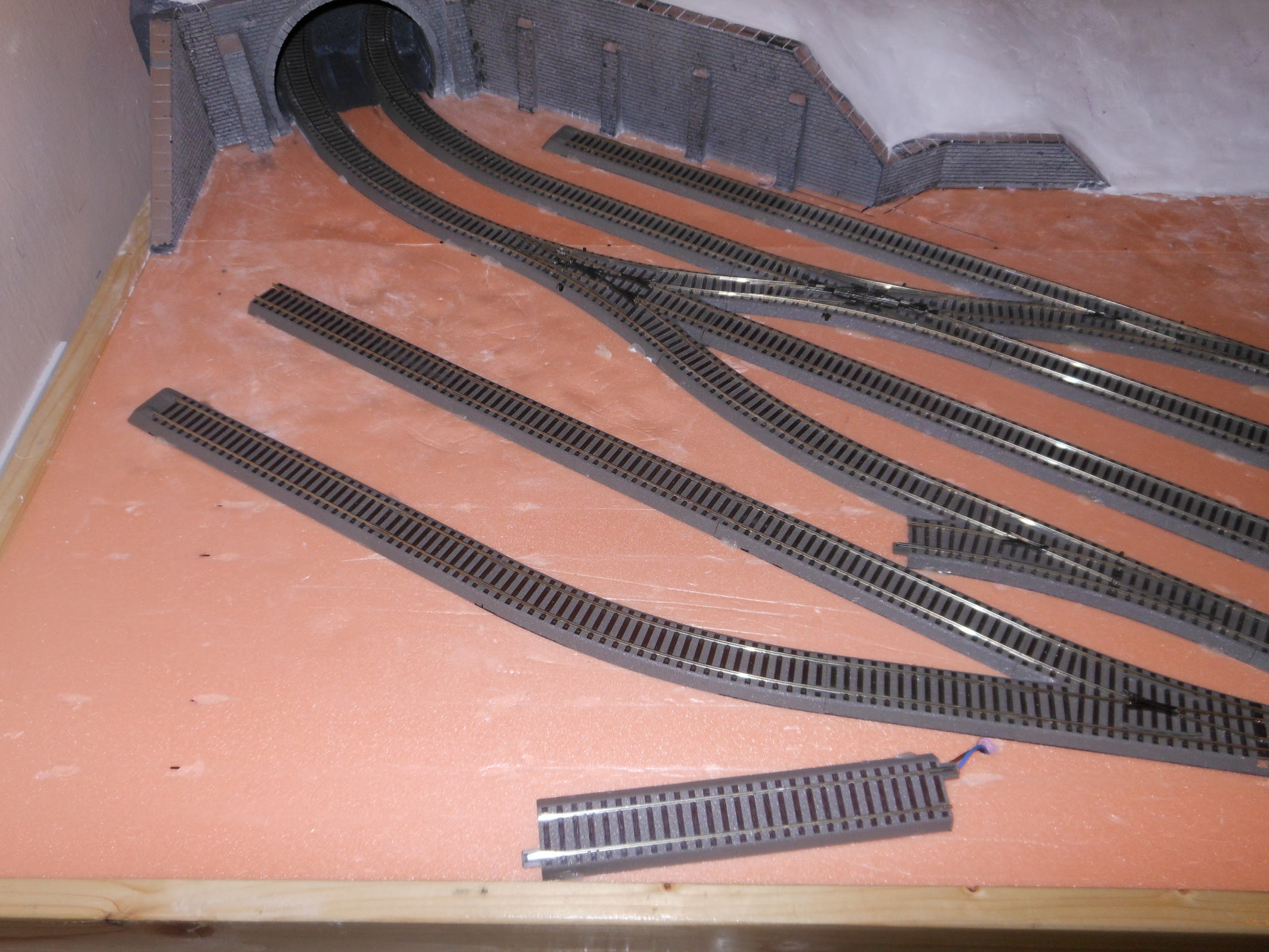

Příspěvekod Rebel » čtv 06 dub, 2017 8:44 pm
Ahojky
teda chlapi, vaše přesvědčovací metody jsou úzasné. :-)
Takže posílám obrázky
1. Veksle je tedy v oblouku. Jediný problém mám, že jsem jiz objednal návěstidla a co ted kdyz je celá stanice na 40km/h??
2. Posílám obrázek pro predstavu, jak by mohlo vypadat zbrojení dle Sandyho, není to preci jen moc naplácané? Ta původní volba s dvemi rovnoběznými kolejemi se mi zdá taková uhlazenějsí.:-) Co vy na to??
Rebel
Příspěvky: 54
Registrován: ned 07 srp, 2016 7:35 pm

Příspěvekod Rebel » pát 07 dub, 2017 8:54 am
Tedy pánové do dlouhé noci jsem u toho jestě seděl, jezdil a různe jsem jestě zkoušel jiné kombinace zapojení. Přeci jen v reálu je to jiné než na monitoru počítače.
Nicméně musím uznat, že to co jste navrhli je opravdu nejlepší řešení. Tedy smekám klobouk a děkuji, tedy hlavně Sandymu za pomoc. A vůbec super za toto fórum, musím uznat že mi moc pomohlo.
Nicméně jestě bych měl tyto prosby:
1. Mám teď trochu chaoz jaká použít odjezdová návěstidla u dopravních kolejí, tedy budou stačit pouze (Z, Č, B) ?? Tedy za předpokladu že před vjezdem do stanice bude rychlostní znacka, nebo vjedové návěstidlo se signalizací 40km/h. To ale bude někde virtuálně před tunely.:-)
2. Sandy, stále mi moc není jasné jak jsi myslel tu úpravu opěrné zdi u levého zhlaví tedy u toho dvojkolejného portálu, zkusím něco načrtnout jak bych to asi myslel a poprosil bych tě, jestli by jsi se mi k tomu nevyjádřil, tedy jestli je to to co jsi myslel. Děkuji
PS: Ano, manželka ze mne někdy radost má, hlavně kdyz mne trefí budovatelské zapálení. Nicméně je hezké kdyz kolem pobíhá syn a chce mi pomoci a stací ze má jen plastové hrackové náradí, porád lepsí nez aby sedel u pocítace.:-)
