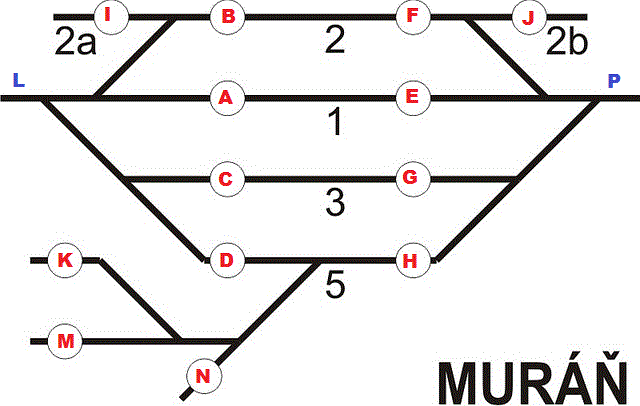

Jednu chvíli jsem už zvažoval, zda se nevrátím k vytvoření analogově ovládaného kolejiště.... ale to je cesta zpět...
Takže pro názornost, jakou mám představu o ovládacím panelu.
Ovládací panel.gif (25.16 KiB) Zobrazeno 8245 krát
Nákres je převzat ze stanice Muráň a neodpovídá mé stanici - nicméně princip ovládání přestavníků tlačítky je totožný. Chci ovládat přestavování výhybek vždy jedním tlačítkem, tak aby došlo k nastavení cesty na příslušnou kolej. Na koncovém zhlaví to nebude problém. Vjezdové zhlaví bude třeba ještě doladit. Odjezdová návěstidla budou ovládána zcela samostatně bez propojení závislostí na nastavené cestě.

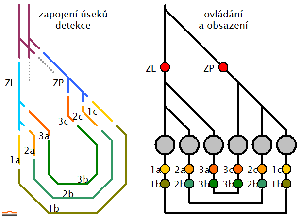

Stejným způsobem bude ovládána i stanice Petrovice a SN. V SN předpokládám detekci obsazených úseků dle tohoto obrázku (opět jen zapůjčeno pro názornost z jiného vlákna)
Jde o to aby bylo zřejmé, že vlak po zastavení v SN neblokuje vjezdové ani odjezdové zhlaví.

Stanice Muráň se jeví býti ovládána přepínači.
Viz článek na Railnetu "Kokava 2016".

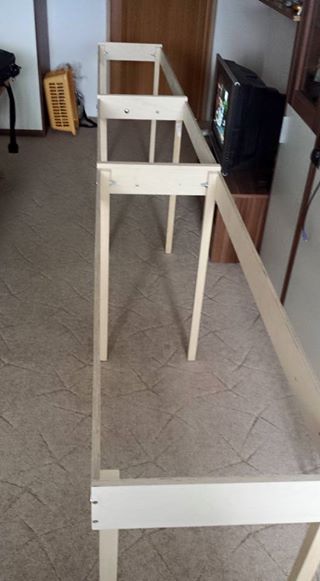

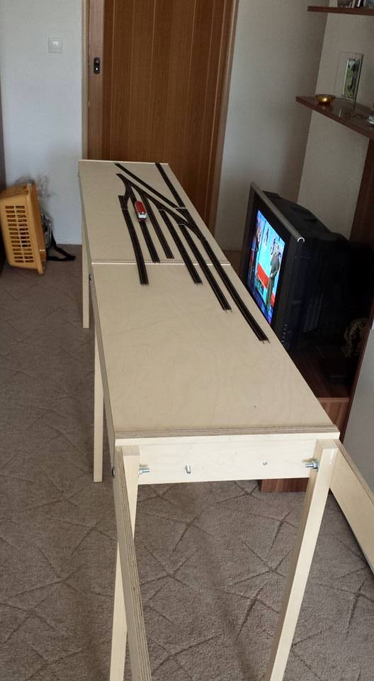

Příspěvekod joe1970 » pát 28 říj, 2016 4:09 pm
Konečně jsem se opět dostal k práci na kolejišti.
V Josefově začíná doba dřevěná.... :-)

do konce týdne bych chtěl přidat ještě výztuhy a připevnit nohy k segmentům. Dnes jsem do nich navrtával stavěcí šrouby.

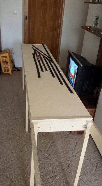

Příspěvekod joe1970 » ned 30 říj, 2016 1:59 pm
Tak už mi to stojíííí :D

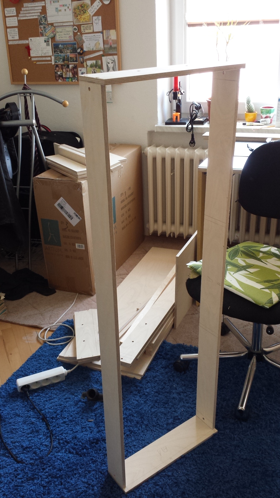

Re: Segmentové kolejiště JOSEFOV

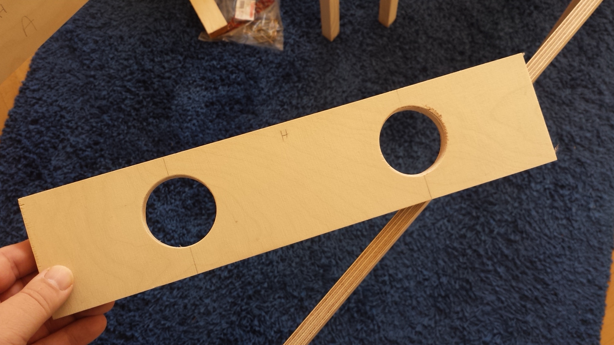

Příspěvekod joe1970 » ned 30 říj, 2016 2:01 pm
Připravená výztuha s montážními otvory.
