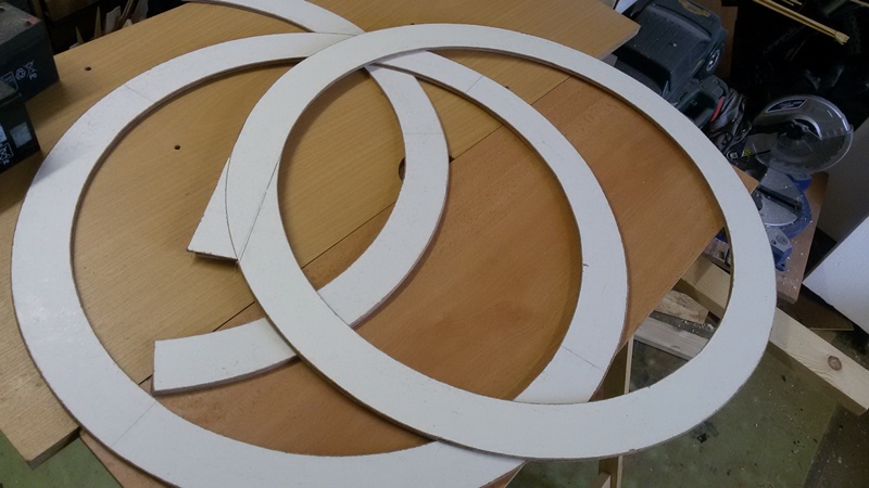

No. Vlastně přece jen jsem předminulý víkend něco málo udělal. Vypadá to zatím jako náčiní na spartakiádu :-) :-) :-)
Příspěvky: 2601
Re: TT kolejiště 455x360cm
Příspěvekod workous » pon 16 kvě, 2016 9:53 am
Modří vědí :D to bude spirálka...

Příspěvekod Tkadlec Jaroslav » pon 16 kvě, 2016 11:08 am
z čeho to je ? sololit?
Tkadlec Jaroslav
Příspěvky: 1086
Bydliště: Javorník u Jeseníku
Příspěvekod hank61 » pon 16 kvě, 2016 11:43 am
Tkadlec Jaroslav píše:z čeho to je ? sololit?
Sololak 4mm. Vždy dvě vrstvy slepené disperzním lepidlem rubovými stranami k sobě.

Příspěvekod hopeter » pon 16 kvě, 2016 1:09 pm
Kdysi jsem taky použil sololak na kolejovou cestu ale stalo se mě , že po nalepení kolejí se lepidlo odlouplo i s barvou a zrovna v tunelu... :?
Možná ,že dnes už je to kvalitnější ale raději to na kousku odpadu vyzkoušej. :wink:
