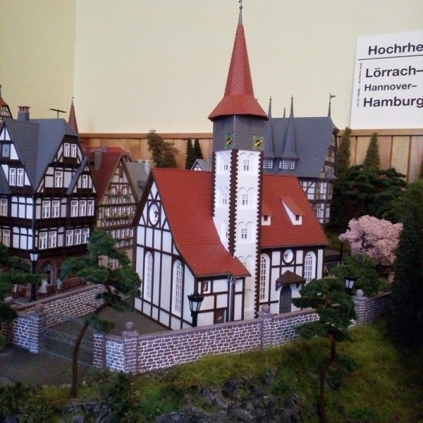

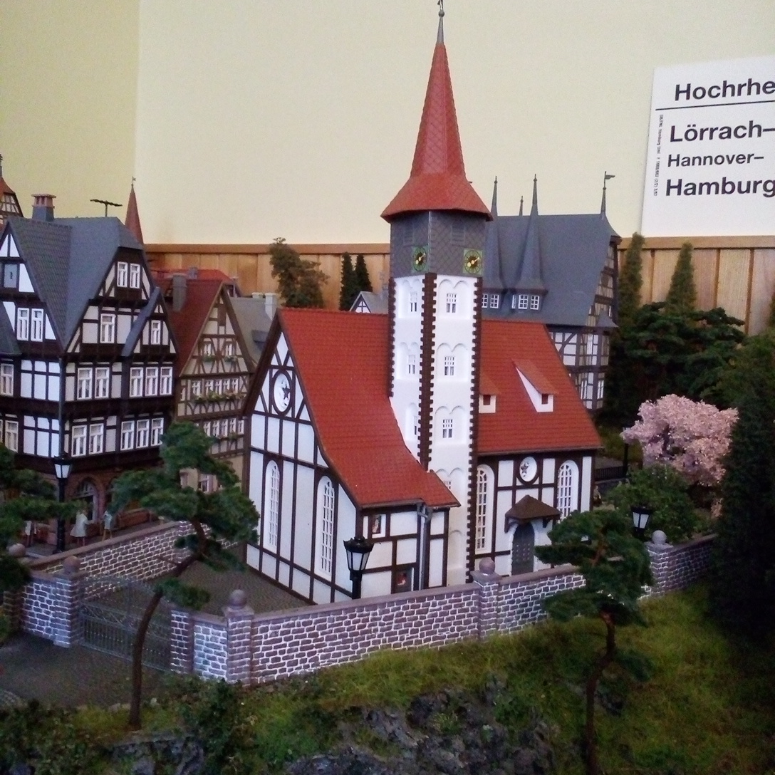

Příspěvekod miroslav lengyel » sob 24 pro, 2016 1:37 pm

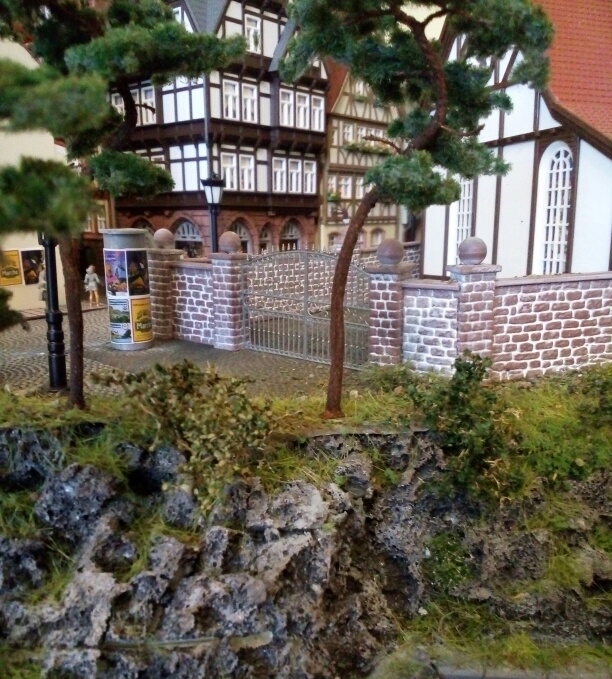

Tak mi to nakonec nedalo zabudoval a jsem i třetí lampu,další musím objednat.Dlužno dodat,že s glühweinem mi to šlo mnohem lépe.:D
A málem bych zapoměl,že jsem také vybudoval kostelní zeď kováři přivezli nová vrata.Třímaje druhou sklenici svařáku dnešní práce z bezpečnostních důvodů končím. :mrgreen:

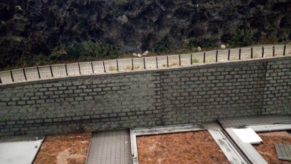

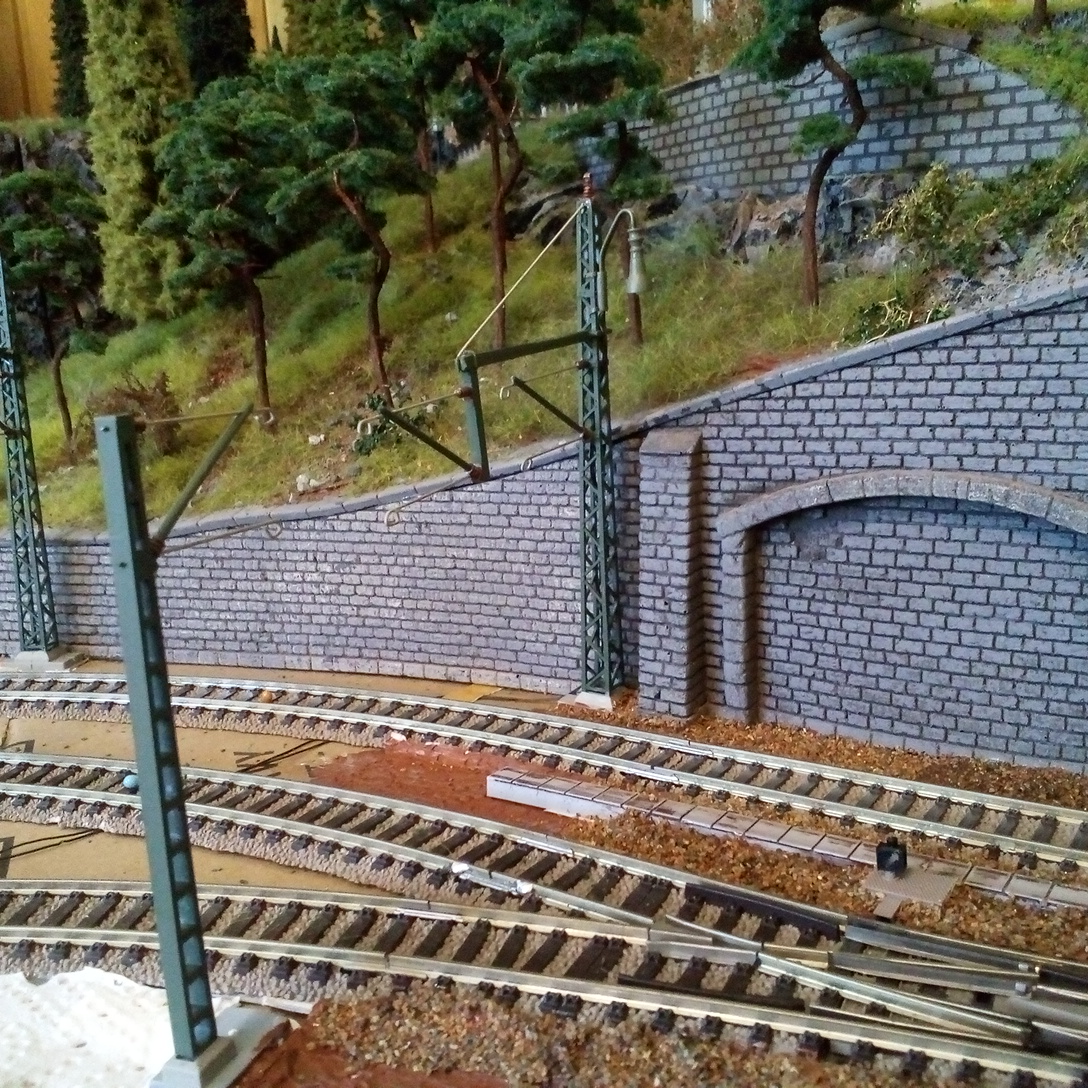

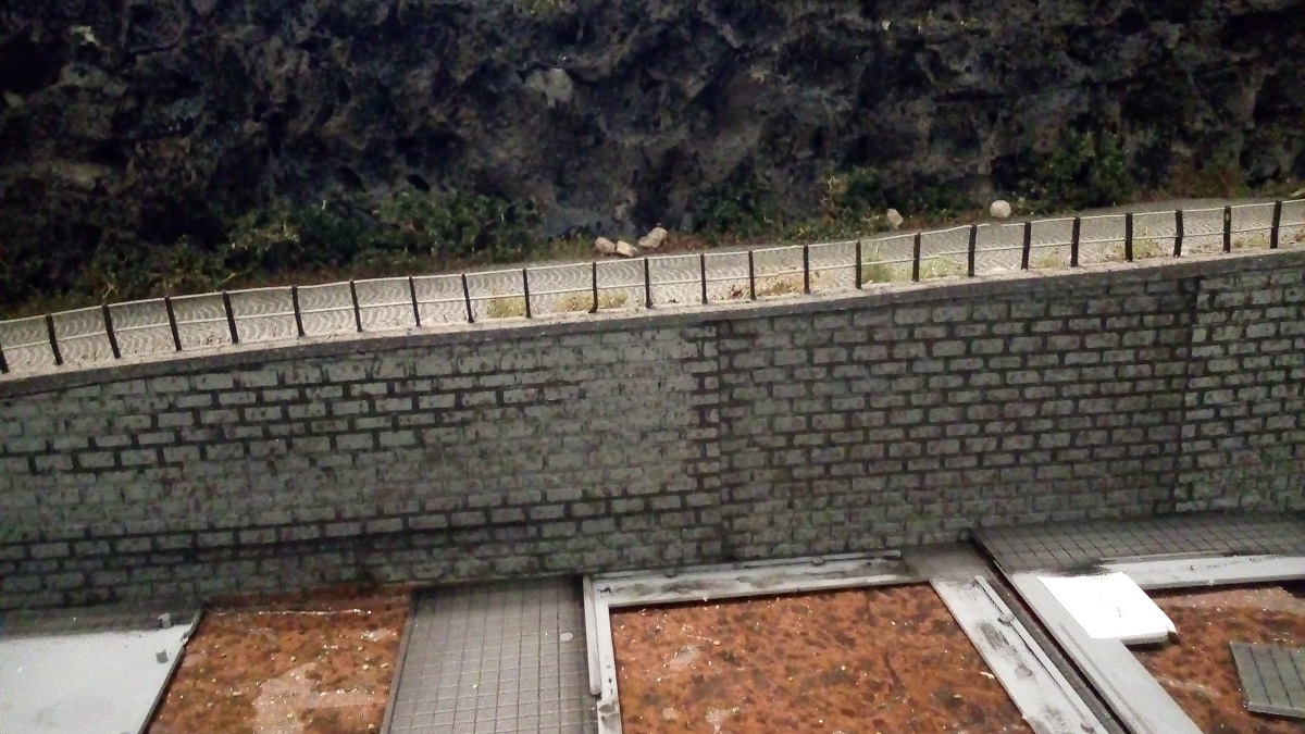

Od 29. prosince si užívám volna, :P takže po částečné regeneraci,oslavě Nového roku a následně druhé regeneraci :lol: jsem se zase pustil do díla. :wink: Vytáhl jsem vyjímatelný díl a pustil se do budování nádražní ulice,ale ještě před tím dorazili konečně řemeslníci a natřeli zábradlí u silnice vedoucí k městečku na kopci. :D

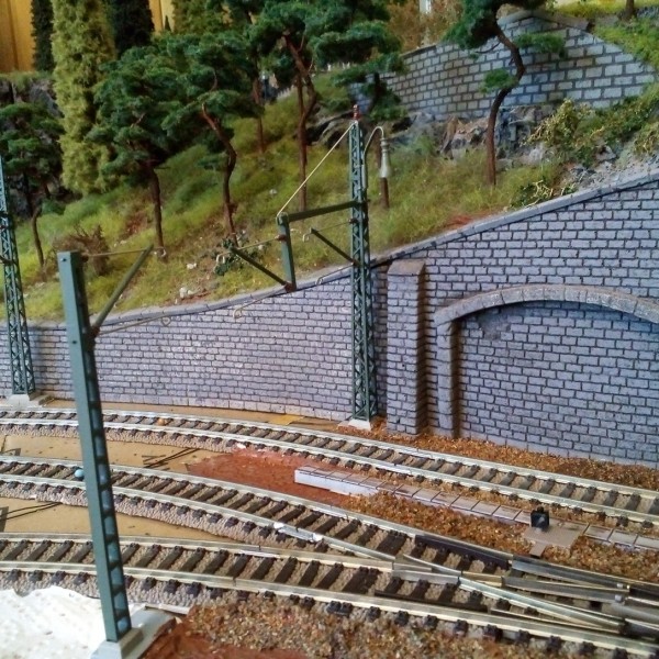

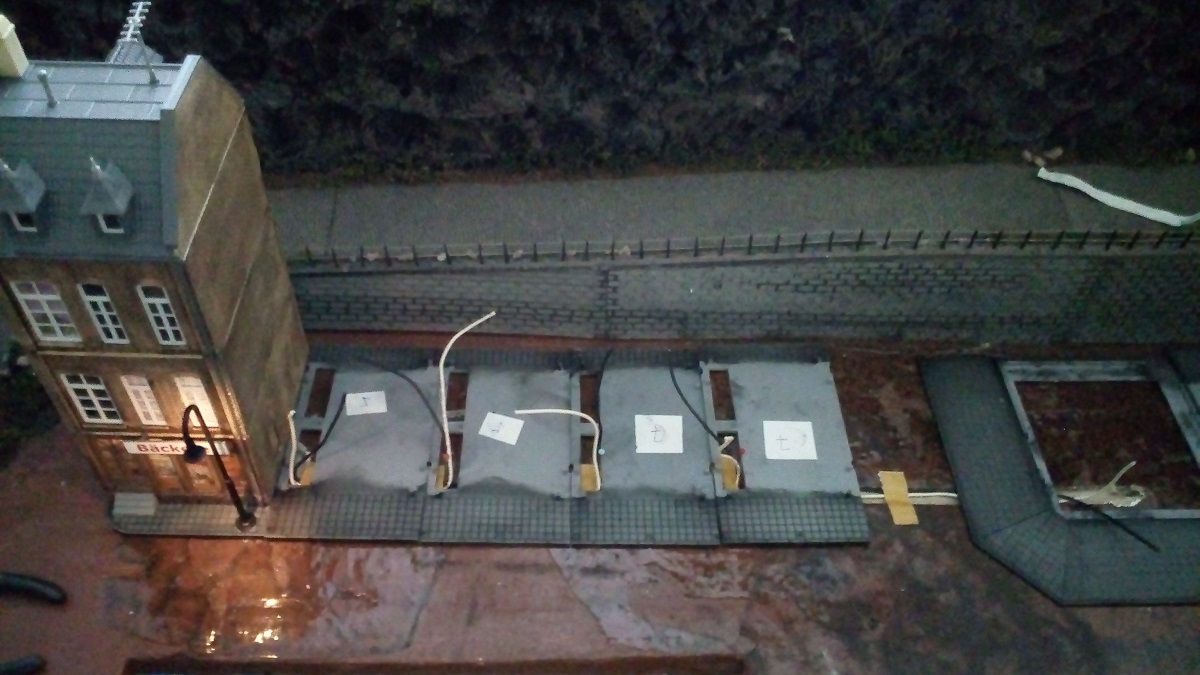

Příspěvekod miroslav lengyel » stř 04 led, 2017 10:47 am

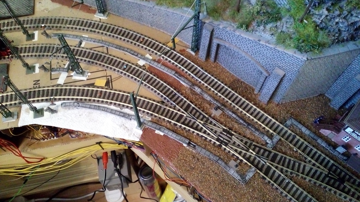

Drátování to je moje, :x ale když se to povede,tak....to dokonce i svítí. :D
Také nesmím zapomenout na táhla a napínáky k návěstidlům a vekslím. :idea:

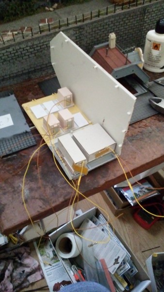

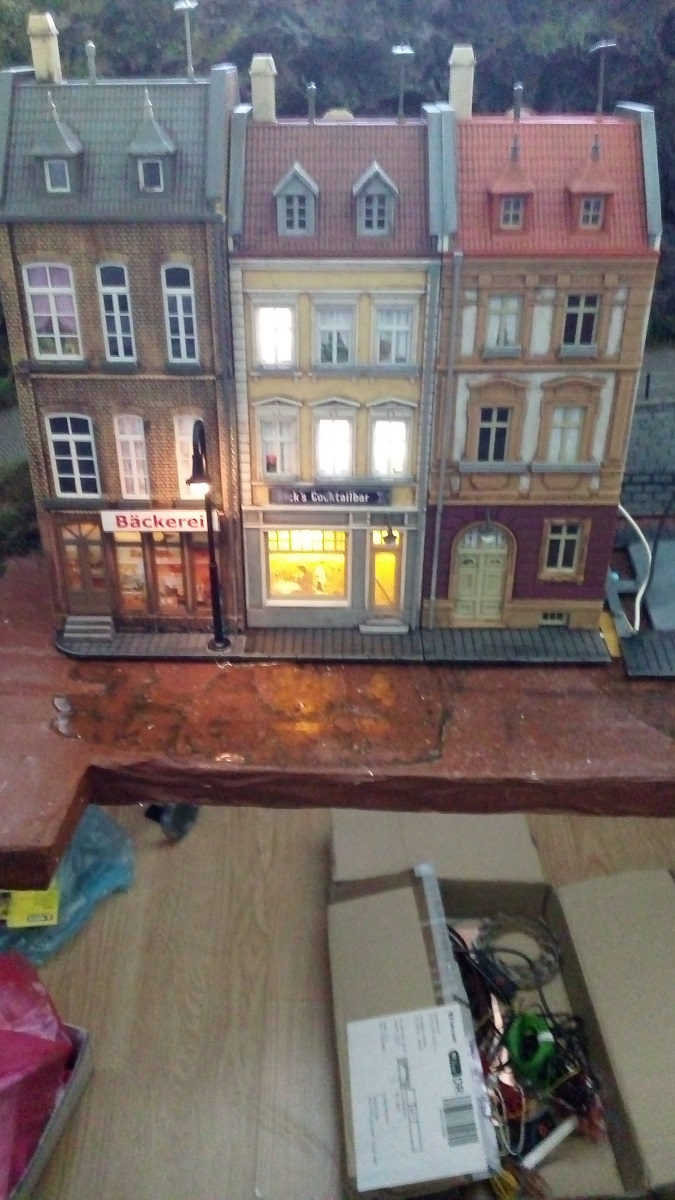

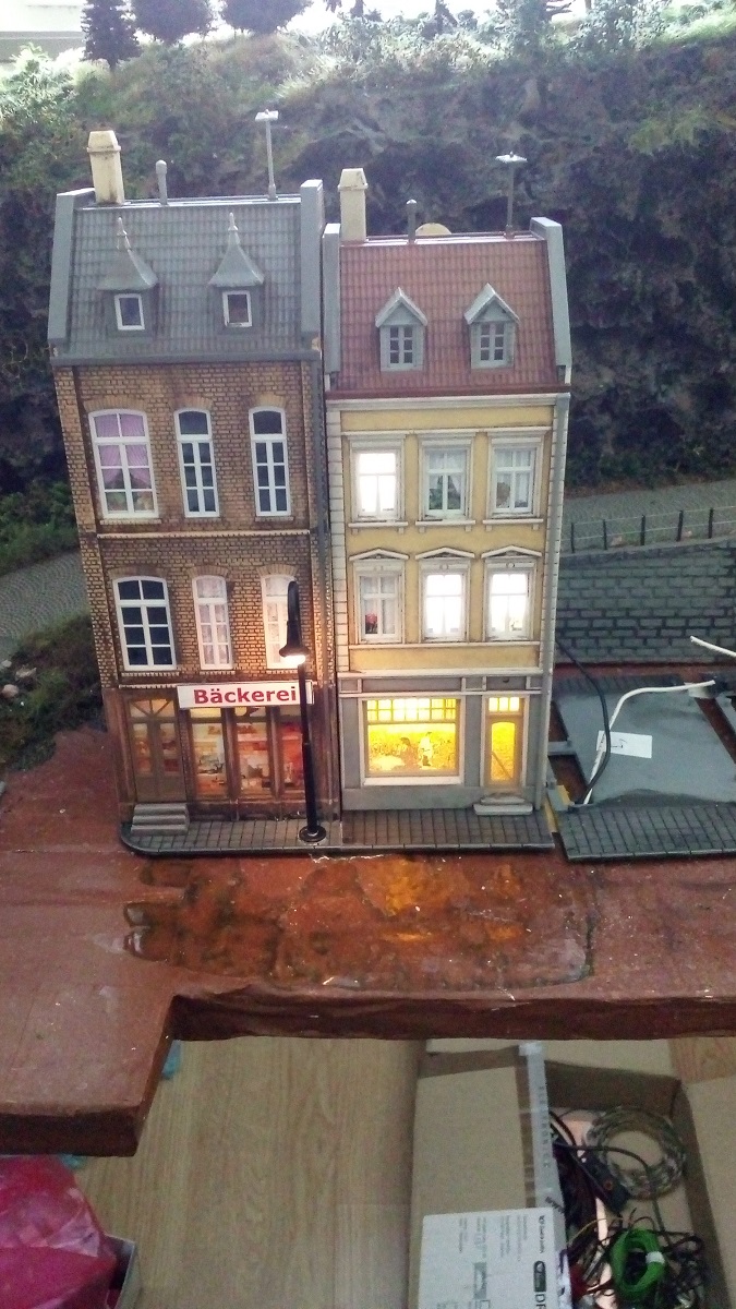

Příspěvekod miroslav lengyel » ned 08 led, 2017 1:48 pm

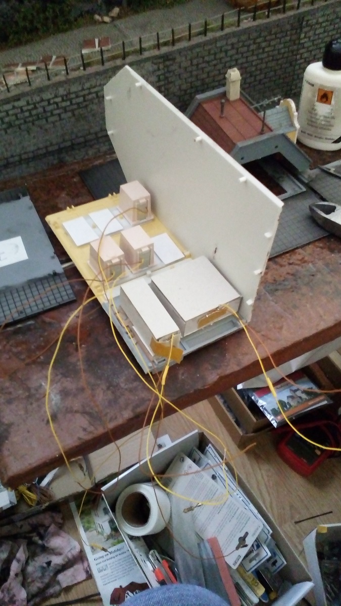

Dělat osvětlení do každého okna extra je sice opruz a poněkud finančně náročnější,ale výsledek za to určitě stojí. :idea: :wink:
Jen si teď si budu muset dát malou pauzu,než mi dorazí potřebné komponenty,protože jsem do začátku objednal jen pár diod a ty mi teď samozřejmě došly.Ono by to šlo i z normálními,ale když se to jen nacvakne,tak je to jaksi pohodlnější. :mrgreen:

Příspěvekod miroslav lengyel » ned 08 led, 2017 5:19 pm

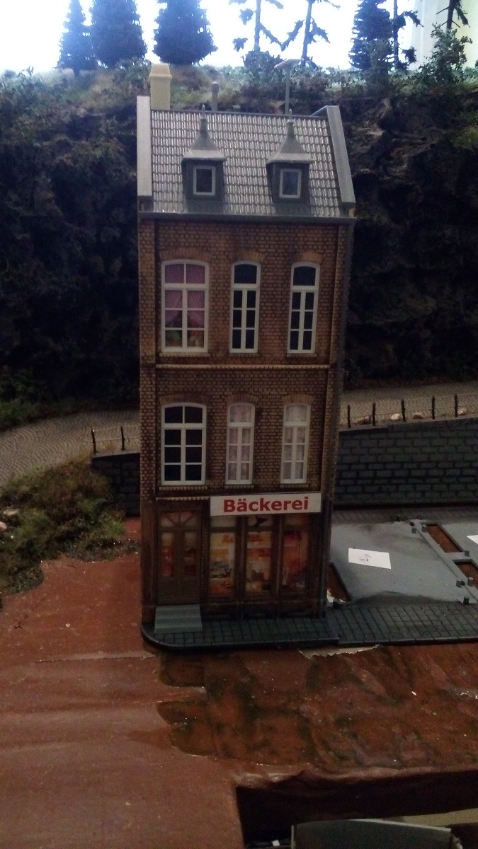

Všude čtu,že by neměl svítit celý barák,tak jsem to chtěl také zkusit. :lol: Fakt je,že stavebnice Kibri nemají klasický papírový vnitřek,jak třeba Auhagen nebo Faller,takže se buď musí pracně vyřezávat okna do přiloženého černého papíru,aby světlo neprosvítalo skrz stěny nebo je natřít černou barvou,jak jsem to dělal já do teď.Takhle je to mnohem snazší a výsledek je mnohem lepší. :P

Příspěvekod Myšpulín » ned 08 led, 2017 6:40 pm
Má to ale jednu zásadní chybu. Co ta černá díra, když je zhasnuto? :lol: :lol: :lol:
Takže honem k šicímu stroji a ušít záclony a závěsy. :mrgreen: :mrgreen: :mrgreen:

Příspěvekod miroslav lengyel » ned 08 led, 2017 9:13 pm
No v tom baráku nalevo jsem to nevychytal :oops: ,ale ten je ještě postaru a tak si budeme myslet,že tam jsou těžké černé závěsy a promítají si tam nějaký film nebo spí po noční šichtě. :D V tom napravo ještě nejsou vsazené skříňky s osvětlením,až je dodám,tak nebude za denního světla nebude vidět rozdíl. :P

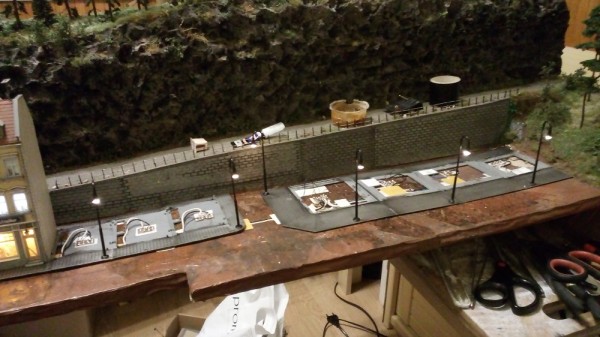

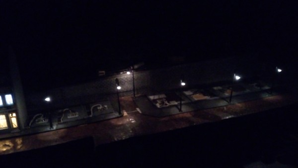

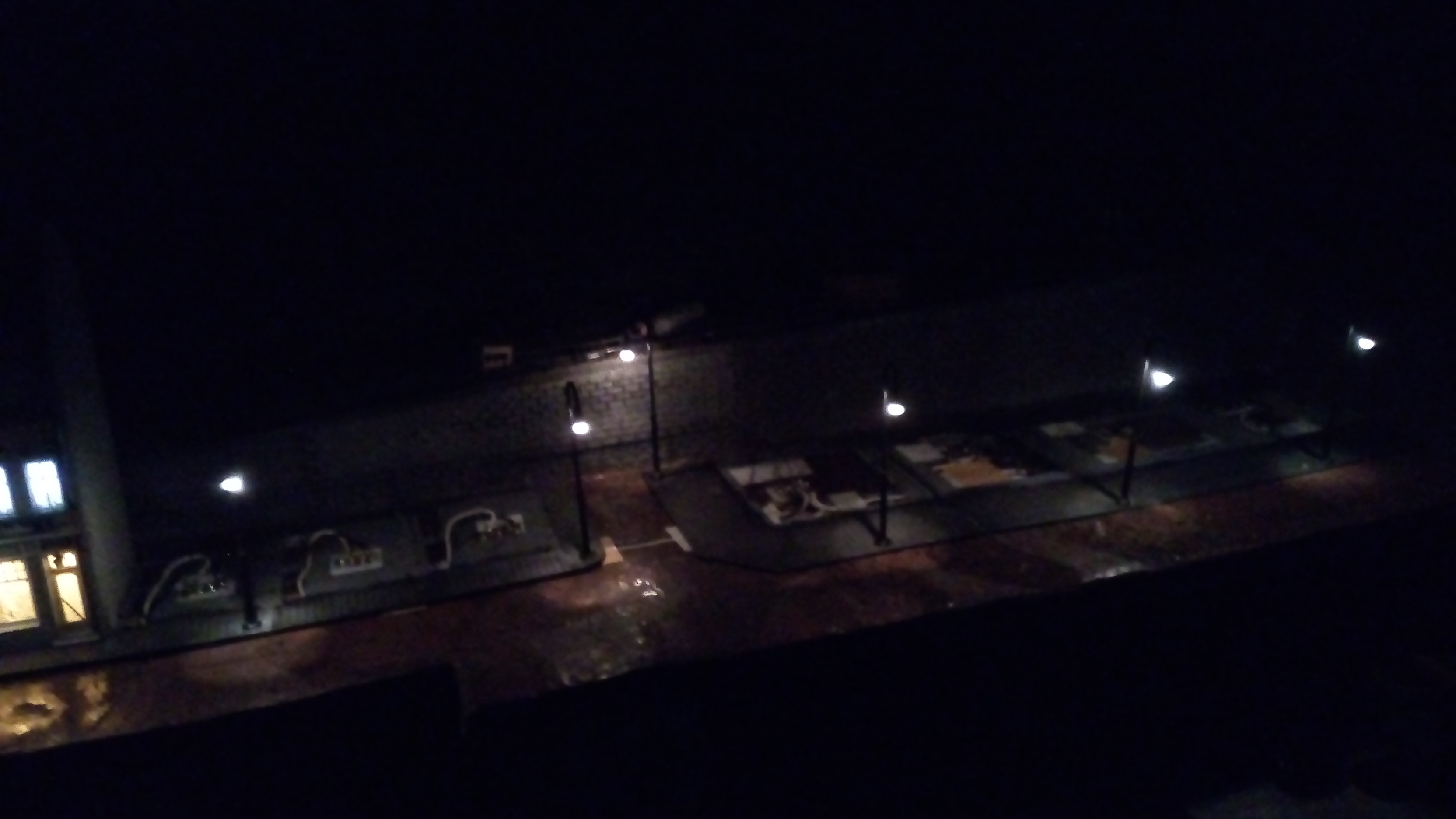

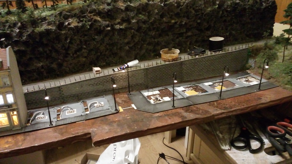

Příspěvekod miroslav lengyel » ned 29 led, 2017 5:47 pm
Tak rozvody elektřiny do domů a osvětlení drážní ulice dokončeny.V úterý dorazí diody do domů,takže budu moci pokračovat v krasojízdě. :D

Příspěvekod Gene_Simmons » pon 30 led, 2017 8:57 pm
Míro, ty jedeš jako drak :wink:, pěkná práce. Já do každého domu dělám dovnitř z tvrdého papiru korpus a vystřihnu jen některá okna, pak stačí jedna nebo dvě diody. Z fotek mi příjde, že diody v oknech svítí až moc, možná by bylo dobré dát silnější odpory, ale je možné, že to udělal foťák.

Re: návrat
Příspěvekod miroslav lengyel » pon 30 led, 2017 9:37 pm
Drak možná,ale značně zchromlý. :D S korpusy se mi patlat nechtělo,tak jsem šel tímhle směrem a ten svit dělá opravdu foťák,naživo je to akorát. :wink: Ani ty lampy v reálu takhle nezáří,nicméně mám na trafu stavitelné napětí,takže v případě potřeby není problém ubrat. :P
