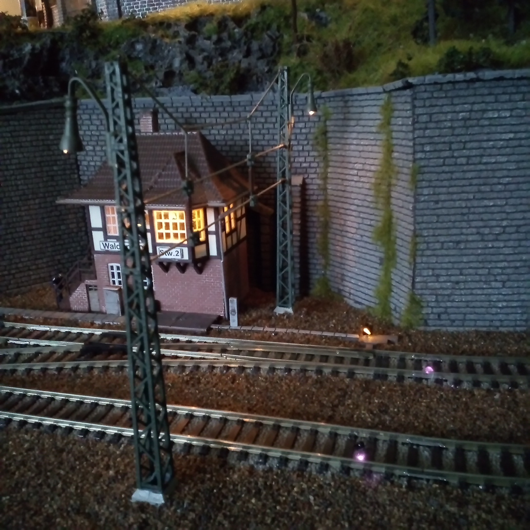

Ke kolejivu se štěrkovýn podložím by měl být použit štěrk pro velikost TT. Frakce mezi 0,30 - 0,70 mm. Materiál vápenec. A pak patinou sjednotit plochu mezi pražci a v bezprostředním okolí kolejnic. Tohle vypadá na "přerostlou" H0 o velikosti 0,9 - 1,20 mm.

miroslav lengyel píše:Milane kolem kolejí ne,ale po zkušenostech se zabetonováním výhybek,přestavníků a výměnových těles jsem zvolil jinou taktiku.Místo zasypání štěrkem a následným zakapáním,jsem šel tentokrát cestou nátěru lepidla a následného cukrování.Při běžném postupu se totiž to řídké lepidlo dostalo úplně všude a to přesto,že jsem veksle všemožně oblepil.Teď už se snad ta bílá bestie k výše popsaným věcem nedostane a bude to OK.Samozřejmě nebudu přidávat všude,bude se zároveň ladit,takže to bude taková trošku piplačka,ale to neva. :D
Dojem z kolejiště kazí že má "štěrk" mezi pražci úplně jinou barvu i strukturu než kolem kolejí. Asi jde o kolejivo se "štěrkovým ložem" a to nemůže nikdy vypadat přirozeně.
Vydrž prťka,vydrž :D ještě se bude barevně ladit a celkově cizelovat. :lol:

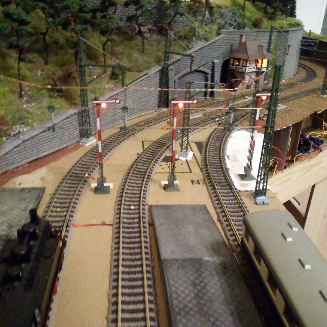

Tak provizorně zapojeno a ono to kupodivu funguje. :D Tedy musel jsem požádat přítele na telefonu,bo jsem nedával při výkladu pozor a napoprvé to nefungovalo. :oops: Takže malá oprava,stačí natáhnout jeden kablík k návěstidlu a je to.Já si myslel,že z toho výstupu lezou oba póly a ono tu funguje jako spínač,takže se do jedné zdířky přivede napájení a do druhé zapojí kablík k přestavníku. :D Jen tak cvičně jsem zastrčil pod koleje kablíky k napájení úseku a po přestavení na volno se vlak sám rozjede a po přejetí čidla se návěstidlo přestaví na stůj a je jedno jestli vlak odjede na 1. nebo 2. traťovou kolej. :wink: Bohužel,protože digitál,tak při pojíždění koleje kolem návěstidla z opačné strany musím obstarat napájení úseku tlačítkovým spínačem,což ale není taková věda,jen se musí věnovat trošku péče při stavění vlakové cesty. :D

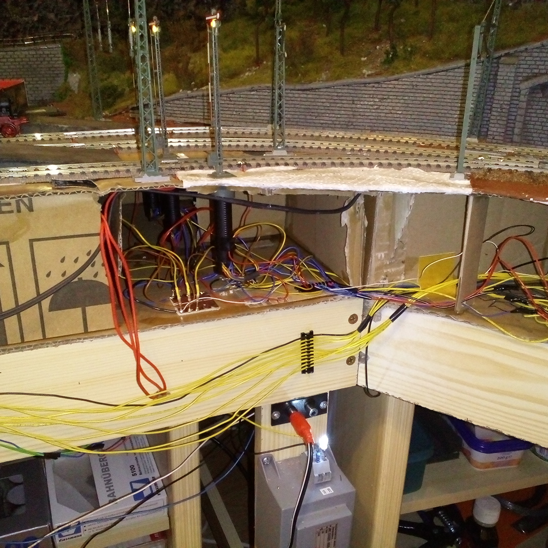

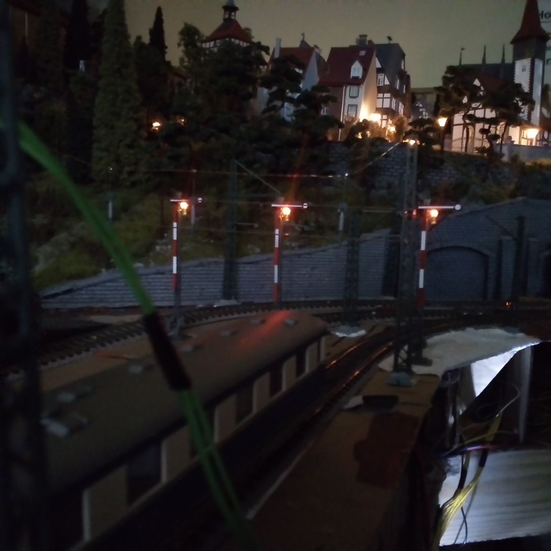

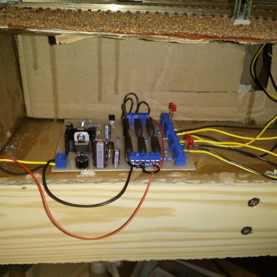

Dnes jsem se kousl a zapojil kompletně 3 návěstidla na jednom zhlaví,kurde kdo by řekl,že to bude takových drátů. :D Ale povedlo se,vše korektně funguje a návěstidla dokonce svítí. :lol: zbývá pouze zapojit 3 zelené kablíky(co visí přes trolejovou bránu) do pultu,ale to už je s prstem v nose. :mrgreen: Takže teď se směle pustím do instalace hlídačů SN,uvidím jak to půjde,bo dodavatel dodal pouze osazené desky,ale napájení a vývody k LED kám a tranzistorům musím udělat svépomocí.

No pěkná elektrárna :) začínám to mít pod segmenty podobné :D,

Míro hezky ti to přibejvá , ještě stačíš sledovat kam který drát vede ? :wink:

Honzo hezky možná,ale pomalu. :D Dráty sledovat stačím,ctím barvu, :D takže na návěstidlech není problém a jinak mám už 2 roky prístroj,takže stačí propísknout a jsem v obraze.Jinak ta žlutá záplava na čele jsou kabely k vekslím. :wink:

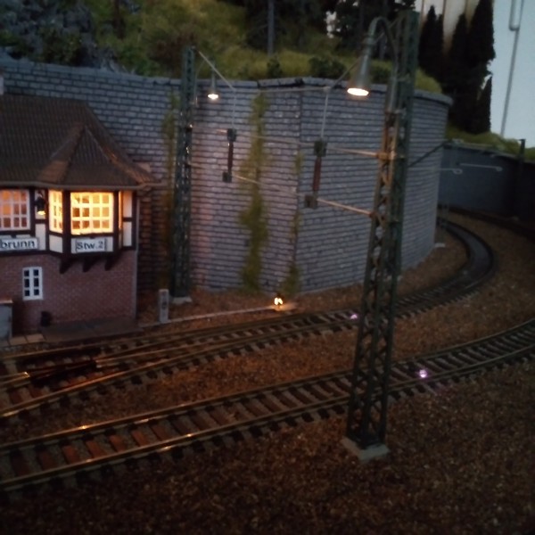

Přivezl jsem si nějakou droboť od pana Valtra a hned jsem si musel vyzkoušet,jak to bude vypadat. :wink: Cesta je správná,ovšem implantovat lampu do již zabudovaného stožáru a zejména protahovat skrz kablíky napájení je opravdu očistec, :oops: ale protože jsem nadmíru šikovný,tak se nakonec dílo podařilo. :lol:

Hele, to není vtip, ty jsi opravdu mimořádně šikovnej, je co závidět!!!!!!

Tak chvála vždycky potěší,ale měl jsi slyšet těch jmen,když jsem se s tím mordoval. :D Čeká mě ještě jeden stožár,ale na těch dalších nejdřív nainstaluji lampu,protáhnu drát a teprve pak usadím do kolejiště. :wink:

Precizní práce, vymazlené detaily... hóóódně vysoko nasazená laťka...
Kameru se záběry na ruce a určitě by spousta z nás vyměnila takové video za televizní kraviny... Jen ten zvuk by asi bylo dobré pro děcka vypnout třeba při zapojování těch lamp :lol: Ale když "to tam nejde", tak si musíme nějak pomoci néé???
Tady je jen trošku rušivý svítivý efekt IR senzorů při nočním focení, ale zase je skrz foťák vidět, že fungují :D
