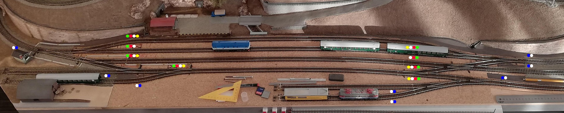

Tak jsem tady s další prosbou na zkušenější kolegy. Jde mi o osazení návěstidel odbočné stanice. Mohlo by to být tak, jak jsem to pochopil, viz následující obrázek? Vjezdová návěstidla neřeším, ta jsou někde dále (za tunelem).
P.S: Zapomněl jsem zdůraznit, že všechny 4 koleje budou dopravní.

Na levém zhlaví bych vůbec nedával rychlostní soustavu, není tam jedinná cesta, kde můžeš jet víc, než 40, takže bohatě stačí rychlostníky a třísvětla. Cos e týče ranžírek, na ty dvě kusé nalevo bych dal buď jen jednu skupinovou, nebo nic, stačí návěstidla výkolejek. Záleží, co chceš modelovat za zabezpečovací zařízení. Na reléovce a výš je tohle klidně možný, ale tahle stanice vypadá spíš elektromechanicky, protože stavědla, ještě moc nechápu rampu u dopravní koleje, ale někde, třeba v Čakovicích tohle rekonstrukcí SZZ skutečně vzniklo. Jen se tím rampa stává nepoužitelná.

Mě se to líbí. Chybí mi jedno seřaďovací návěstidlo vpravo na vedlejší trati.

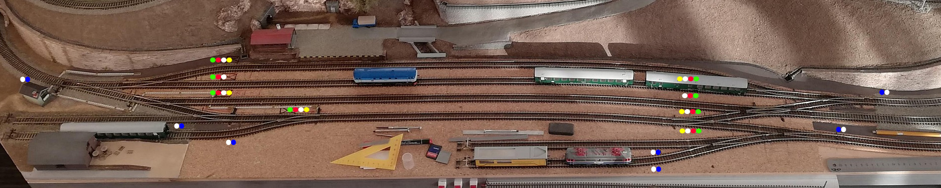

Já bych to udělal nějak takhle. Zabezpečovák nejsem, ale ten počet ranžírek mi na elektromechanice s drátovodama příjde jako nesmysl. Dokonce bych si troufnul říct, že ve skutečnosti by tu posun zabezpečený vůbec nebyl.
vojtas

Taky si myslím že přes celou stanici bude 40. Na levém zhlaví jdeš vždycky do odbočky.

Je to tak, na levém zhlaví není jediná jízdní cesta přímým směrem, takže všude čtyřsvětlová návěstidla. Pravá strana je v pořádku.
I na elektromechanice jsou světelná návěstidla a není to nic výjimečného.

Příspěvekod vojtas » ned 15 lis, 2020 8:44 pm
Světelná rozhodně, ale bavíme se o počtech ranžírek a zabezpečení posunu.

Příspěvekod Trixt » ned 15 lis, 2020 8:47 pm
sidlo píše:Mě se to líbí. Chybí mi jedno seřaďovací návěstidlo vpravo na vedlejší trati.
Návěstidlo jsem doplnil.
vojtas píše:Na levém zhlaví bych vůbec nedával rychlostní soustavu, není tam jedinná cesta, kde můžeš jet víc, než 40, takže bohatě stačí rychlostníky a třísvětla.
To je asi pravda, ještě to zvážím, ale musel bych objednat tři návěstidla, které doma nemá, místo těch 4 světelných, které doma mám.
vojtas píše:Cos e týče ranžírek, na ty dvě kusé nalevo bych dal buď jen jednu skupinovou, nebo nic, stačí návěstidla výkolejek. Záleží, co chceš modelovat za zabezpečovací zařízení. Na reléovce a výš je tohle klidně možný, ale tahle stanice vypadá spíš elektromechanicky, protože stavědla
Ty návěstidla jsem tam dal proto, že výhybky budou muset být stavěny dálkově. Použil jsem totiž funkční výhybková návěstidla od pana Berky. Ta bohužel nemohou simulovat ruční přehazování, neb závaží se pohybuje pouze v rozsahu +- 45°, což odpovídá dálkovému stavění.
Jirkátor píše:Je to tak, na levém zhlaví není jediná jízdní cesta přímým směrem, takže všude čtyřsvětlová návěstidla. Pravá strana je v pořádku. I na elektromechanice jsou světelná návěstidla a není to nic výjimečného.
Tohoto se budu držet. Budu muset sice přikoupit jedno 4 světelné návěstidlo (mám totiž doma již 3 světelné), ale to není taková velká ztráta.
A ještě jeden dotaz, ta seřaďovací návěstidla by asi mohla všechna trpasličí nebo některá by měla být na stožáru?

Příspěvekod vojtas » ned 15 lis, 2020 8:52 pm
Ruční přehazování a ranžírky na zhlaví se nevylučujou.
všimni si, že Ranžírka je tam přesně jedna, a to byly Čelákovice daleko větší stanice, než ta tvoje.

Příspěvekod Jirkátor » ned 15 lis, 2020 9:36 pm
Taky všude plánuju ranžírky a proč ne. Klidně dej samé trpaslíky.
Nevím, jak máš očíslované koleje, tak to řeknu laicky, to levé dolní odjezdové návěstidlo můžeš klidně posunout až ke konci koleje.

Příspěvekod Trixt » pon 16 lis, 2020 5:39 am
Jirkátor píše:Taky všude plánuju ranžírky a proč ne. Klidně dej samé trpaslíky.
I na vjezdy do stanice?
Jirkátor píše:Nevím, jak máš očíslované koleje, tak to řeknu laicky, to levé dolní odjezdové návěstidlo můžeš klidně posunout až ke konci koleje.
Pokud to návěstidlo posunu, nemělo by být na tom místě, kde ho mám teď, seřaďovací návěstidlo? Pokud by to ale takto mohlo zůstat, raději bych to nechal takto, neb na konci koleje je návěstidlo výhybky a za ním pak pod panelem výztužná hliníková příčka. Dá se to zrealizovat, ale bylo by to složité.

Příspěvekod sidlo » pon 16 lis, 2020 6:04 am
Běžný je postup že dopředu vím co chci modelovat a tomu přizpůsobím vše. Tady je už nakoupeno a postaveno tak bych to otočil. Pro to co mám bych vymyslel legendu.
Stanice byla elektromechanika s drátovody a nedávno byla předělána na releovku. Stavědla a kanály pro drátovody jsou stále na svých místech. Při této legendě to všechno může zůstat.
Na levém zhlaví v 1. koleji může zůstat třísvětlové odjezdové návěstidlo. Legendu můžeme doplnit, že ta první výhybka je štíhlá, nebo že na levém zhlaví je všude 40 km/h a potom to třísvětlové návěstidlo nevadí.
Odjezdové návěstidlo u dolní koleje bych za výhybku neposouval. Pokud ano, tak by se do místa stávajícího odjezdového návěstidla by se muselo doplnit seřaďovací návěstidlo.
Použití seřaďovacích návěstidel stožárových nebo trpasličích je dost závislé na epoše. Ono se to v čase různě měnilo. Já bych preferoval trpaslíky na traťových kolejích, ty jsou tři. Všechna ostatní návěstidla u manipulačních kolejích bych dal stožárová, těch je pět.
