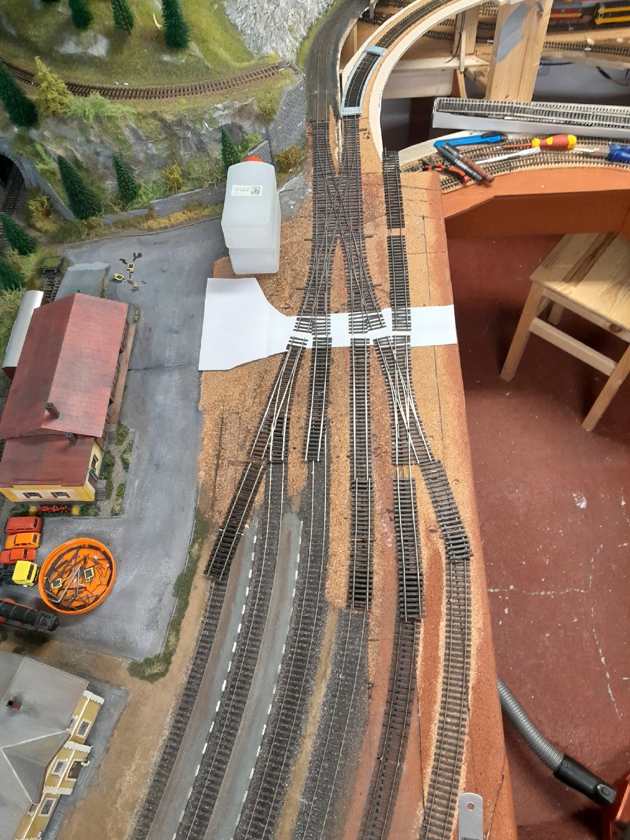

Mě se líbí všechny varianty, o práci navíc mě nejde. Už jsem toho tolik postavil a zase zboural že mě to je fuk:)
Milošův návrh je nejjednodušší,ale zničí jeden z hlavních důvodů proč jsem si nechal postavit tu kolejovou spojku: Prodloužení staniční koleje. Tím bych se vrátil zpět na začátek.
Zlamalikuv návrh je taky hezky ,ale krkolomny. Musel bych po podjeti horní tratě otočit se o 90st ,přejet trať a ještě jednou o 90st se otočit a po dalším mostě nadjet tu spodní dvoukolejku co jde že SN...
Za remízou to je moc ouzke a hlavně, město je na druhé straně:)
Jirka

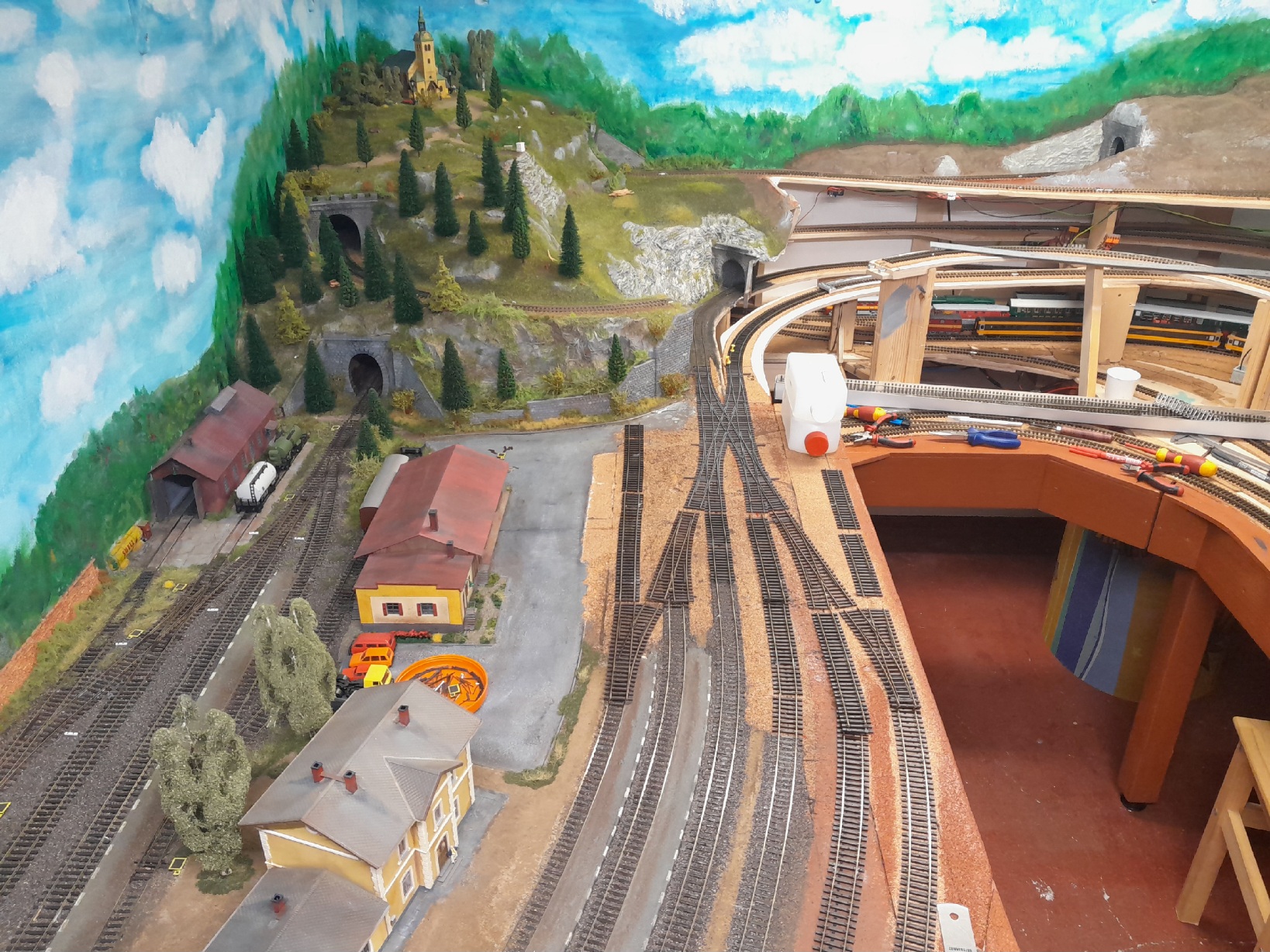

A nešlo by tam podjezd přeci jen napasovat? Ideálně šikmo, jak vede silnice ke kolejím dnes,samozřejmě poněkud divoce klesající, nechat ho od strany z nádraží zarůst, aby byl zezadu pohledům těžko přístupný a proporčně ho i zmenšit, přičemž zepředu by klidně mohl být ve správné velikosti. Z celkového pohledu by se nic zásadního nezměnilo, vlastně by nebyl vidět, ale šlo by říci, že to tam je... ? (je mi jasné, že jde o podvod spíše z kategorie mini...). Jinak z výše uvedených řešení se mi nejvíce zamlouvá řešení kolegy Zlámalíka....

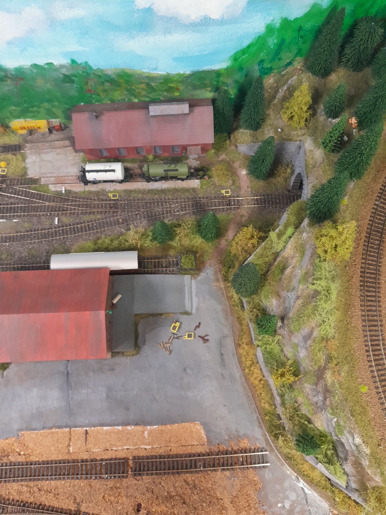

Pořád mně připadá, že se jedná jen o vedlejší příjezdovou cestu ke skladišti, kde se nepředpokládá žádný velký provoz, takže podjezd pouze k malému skladišti je dost velký luxus.
Nejméně mínusů má asi řešení za remízou. Uříznout kousek svahu a udělat opěrnou zeď. Cesta nemusí být široká, není to silnice I.třídy.

A co posunout spíš remízu kousek doleva a zkrátit kolej, než řezat hotový kopec? Pak by se tam ta panelová cesta snáz vešla. Nevím ovšem, jestli to je vůbec možné.

Můžeš sem prosím dát fotku shora celého nádraží? Něco se přece musí vymyslet, když už je tam ta krásná spojka, přes kterou bych fakt nejezdil.
Edit
Pardon, fotka nalezena.

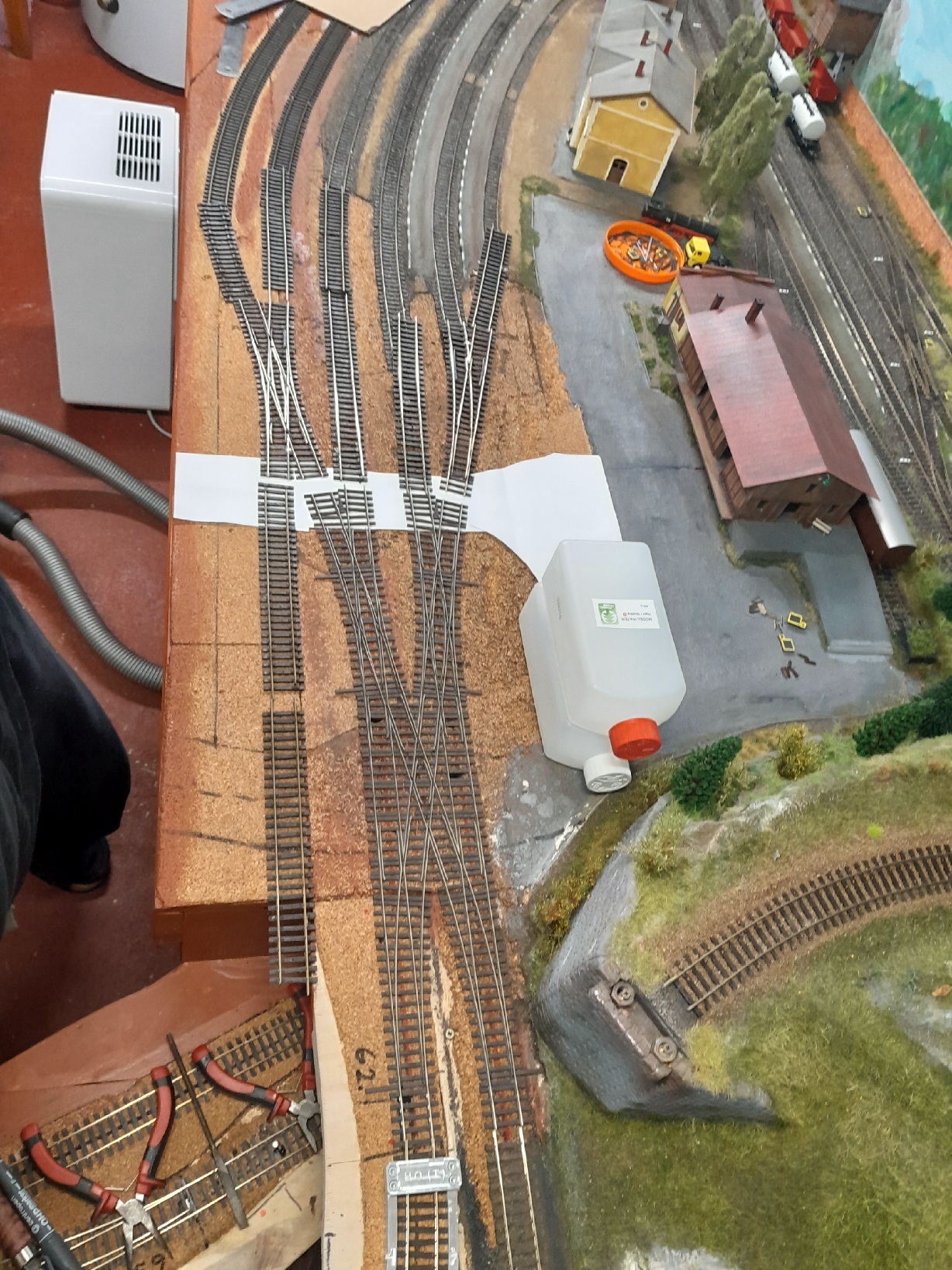

Ahoj,posilam pár aktuálních fotek. Tam je vidět to Ivanovo ALE...
Cesta za předpokladu posunutí remízy vede přes jazyky remízy:( musela by vést hned vedle portálu. A to je blbost.
Takže za varianty:
Milošův nápad doplněny závory od Nebela....nejjednodušší...
Obětovat střed kolejové spojky....škoda spojky....
Zlamalikuv podjezd....spíš by to musel být tunel...
Do tunelu se mi moc nechce...
Jirka

Když koukám na tu druhou fotku, co jsi sem právě dal, tak bych tu cestu střihnul přes ty dvě krajní výhybky lehce zešikma mezi srdcovkou a jazyky jen na šířku, aby tam projelo nákladní auto. Myslím, že ti to tu tvou krásku ani nezkazí, ani nezamaskuje. Nemůžeš udělat foto o 90° pootočené, tedy stejně svrchu, ale koleje na snímku horizontálně?

Uřízni půlku zadní opěrné zdi a protáhni tudy panelovou cestu a je to.

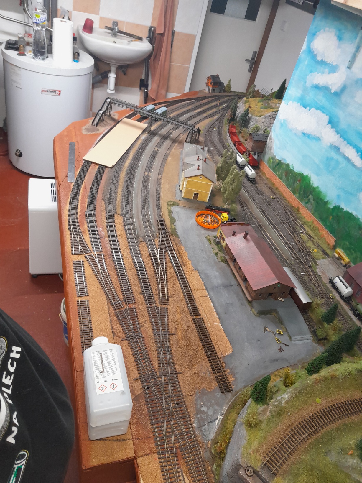

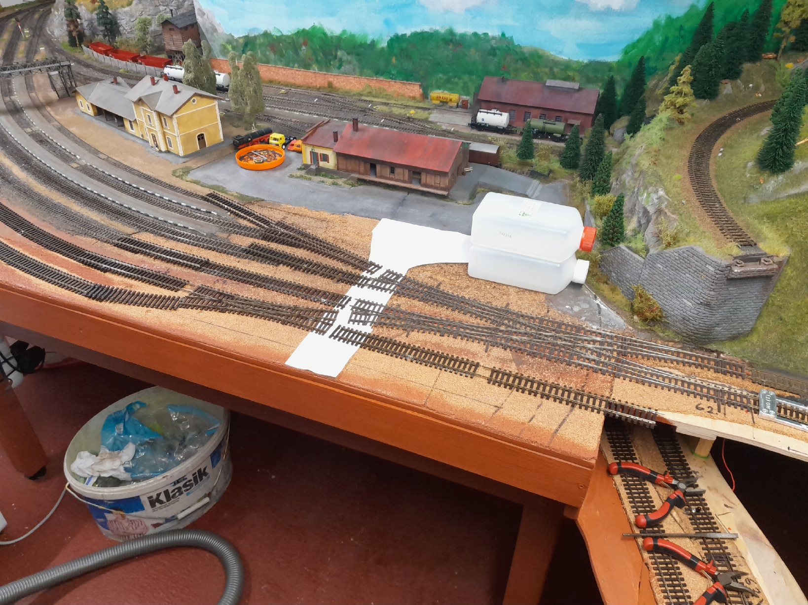

Ještě jedna varianta inspirovaná Michalem. Ta kolej u kraje má být odstávka pro motorovou loko, ta přepřahuje vlak tahnuty elektroloko a pokračuje na horní nádraží kde není trolej.
Kolej blíž ke skladu měla být volná skládka. Ale když tam bude stavědlo (nádobky)a plac, bude to vzdušnější.

Jirka1984 píše:Ještě jedna varianta inspirovaná Michalem. Ta kolej u kraje má být odstávka pro motorovou loko, ta přepřahuje vlak tahnuty elektroloko a pokračuje na horní nádraží kde není trolej.
Jirka
Za mě zatím nejlepší varianta. Jenom bych tam asi nedával závory, ale jen světelnou signalizaci.

Když to nechceš tahat za remízou (manželka by ti určitě překreslila pozadí na zdi), tak to asi natáhni tudy.
Dát tam trvale uzavřené mechanické závory, které by dle potřeby otevřel signalista, když je má pod oknem a máš vystaráno.

Příspěvekod Zlámalík » pát 13 říj, 2023 7:00 pm
Souhlas, v těch místech je to uvěřitelné.
