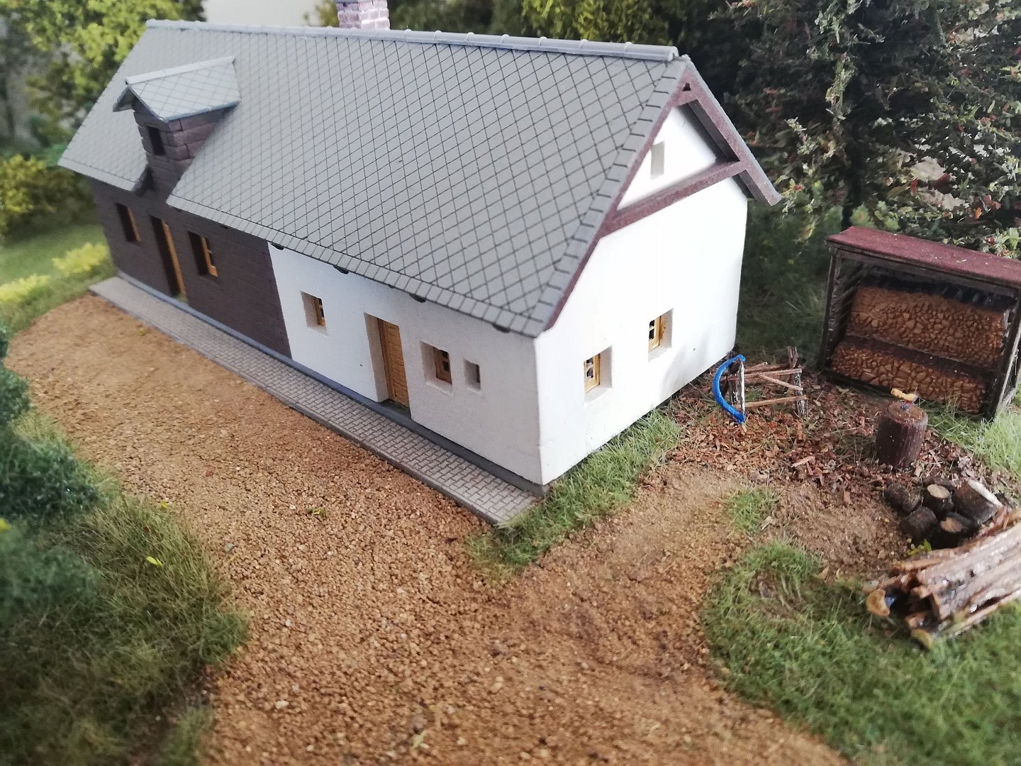

Sandy píše:Na "hliněné" ploše u hájovny se projevuje typický neduh výlučného použití prosáté hlíny - praskliny.
Tak jsem příliš vyschlou a popraskanou půdu napravil. Opět hlínou.

Příspěvekod workous » sob 18 dub, 2020 1:15 pm
Sekyrka a pilka super :)

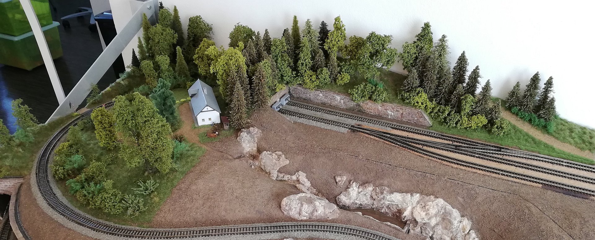

Příspěvekod Trixt » stř 22 dub, 2020 5:51 pm

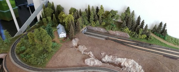

Tak jsem zalesnil odnímací díl, pod kterým vlastně stoupá trať směrem k horní koncové stanici. Ono se to nezdá, ale i na takový kousek padne opravdu hodně stromků. Je to jen hrubé zalesnění a určitě se ještě poperu s detaily, ale v reálu to vypadá docela pěkně. Složitější je to ale vyfotit. ;) Na tomto dílu začíná kousek od nádražní budovy lesní cesta, která bude značena jako turistická, takže u nádraží časem vybuduji rozcestníky včetně turistické mapy.
Trixt
Příspěvky: 1353
Příspěvekod Ivan » čtv 23 dub, 2020 6:20 pm
Vypadá to parádně!
jen mne napadá... nechceš nejdčíve natřít koleje, než zasadíš další stromky? Blbě se tam pak poleze...
Příspěvky: 2342
Příspěvekod Trixt » pát 24 dub, 2020 4:17 am
Ivan píše:... nechceš nejdčíve natřít koleje, než zasadíš další stromky? Blbě se tam pak poleze...
Vlastní kolejnice jsou z boku natřené. Jinak ano, určitě musím pořešit patinaci štěrku. Ten zadní díl, co jsem zalesnil, je oddělávací. Další práce na vegetaci pokračovat nebudou, dokud se nepoperu s úpravou vzhledu štěrku.
Trixt
Příspěvky: 1353

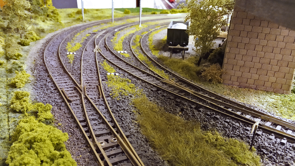

Příspěvekod Miloš_P » pát 24 dub, 2020 3:39 pm
Já jsem štěrk patinoval obyčejnou temperou. Odstín namýchaný z hnědé a černé. Chce to šírší štětec (cca 1cm), jen lehce namočit, trochu otřít o papír nebo hadřík, aby nebyl moc mokrý, ale jen vlhký a pak zašpinit kolejnice. Žádná věda a jde to rychle a vypadá dobře. Na celé kolejiště jsem vystačil s jednou tubou černé a hnědé. Metod a postupů je určitě více.
http://masinky2003.wz.cz/Galerie_2020/index2.html

Příspěvekod Trixt » pát 24 dub, 2020 4:57 pm
Miloš_P: Máš pravdu, vypadá to dobře. určitě vyzkouším.

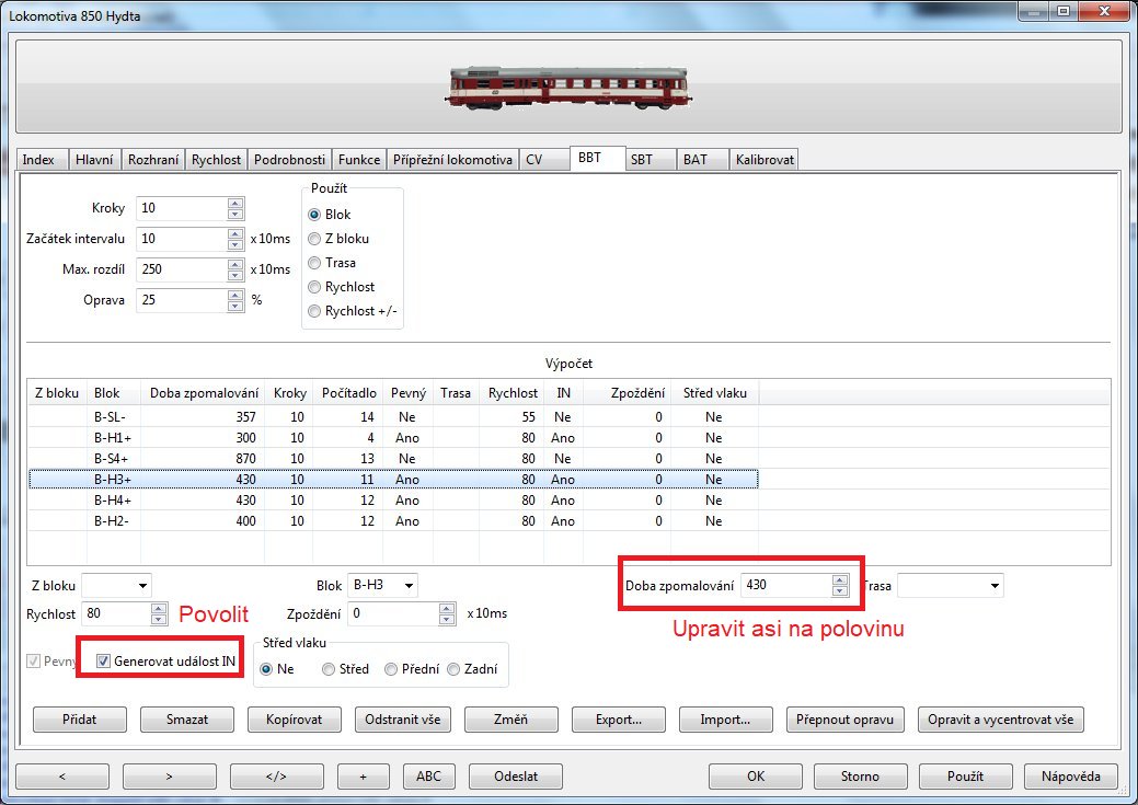

Již delší dobu jsem ke kolejišti zde na webu nic nepřidal, ale tak úplně jsem nezahálel. Po určitý čas jsem se prokousával dalšími možnostmi RocRail. Obzvláště mě potěšila funkcionalita BBT, která umožňuje definovat zastavení konkrétní lokomotivy na konkrétním místě v bloku. Samozřejmě je nutné před využitím BBT řádně zkalibrovat lokomotivy. Postup kalibrace v RocRail jsem přidal zde. Jak taková záložka BBT konkrétní lokomotivy vypadá, je vidět na následujícím obrázku:

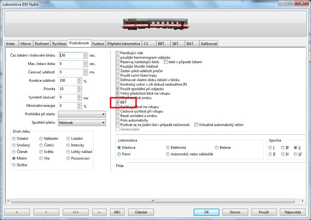

Samozřejmě je ale nutno BBT u každé lokomotivy zvlášť povolit:

Příspěvekod Tomas Lebeda » úte 13 říj, 2020 12:21 pm
Díky za ten odkaz k nastavební BBT. Celý víkend jsem nad testovacím layoutem řešil tohle nastavení, abych donutil lokomotivu přejet z bloku do bloku a zastavit jinde než hned za výhybkou. Zatím mám digitálně řízenou pouze malou část kolejiště, kterou jsem použil jako testovací layout. Takže jsem měl zatím pouze jeden senzor na blok a generoval jsem událost enter2in. Až to zapojím vše tak počítám se dvěma senzory na blok, ale BBT se bude hodit i tam.
