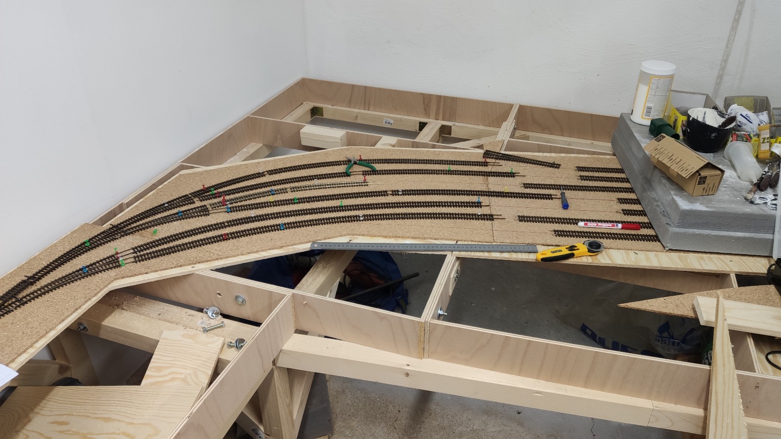

Příspěvekod Edys » sob 09 lis, 2019 3:26 pm
Mám trochu problém s dělením jednoho segmentu. Koleje tam vychází našsikmo. Jak moc velký problém by to mohl být. Předem říkám že dělení na segmenty je děláno jen kvůli potenciálnímu stěhování a kvůli snadnější stavbě.

Příspěvekod belgarat » sob 09 lis, 2019 6:33 pm
Ja bych se toho nebal ... pevny podklad kousek na obou stranach namisto nejakych pasek / gumy, koleje pevne zafixovat k podkladu (vterinak, vruty), polozit pres budouci spoj vcelku a pote, co bude dukladne prilepeno riznout kotouckem nebo zilpilkou ... pokud je to rovny usek, jen neni kolmy ke spoji, zadny problem. Pokud je to oblouk, tak na ohybacce predtvarovat flexi, nebo kus pres spoj vzit z tovarni vyroby aby se kolejnice po riznuti nevypruzily.

Příspěvekod jirkan » sob 09 lis, 2019 6:51 pm
Já jsem takhle kdysi musel říznout ve skryťáku trojcestou výhybku. Jen jsem ji v celé ploše přilepil, přesně jak píše kolega výše, a pak říznul pilkou ROCO. Za skoro 10 let, co to kolejiště žilo, se to vůbec nehlo a jezdily tam bez problémů i lokomotivy s RP25.

Příspěvekod hank61 » sob 09 lis, 2019 7:21 pm
Edys píše:Mám trochu problém s dělením jednoho segmentu. Koleje tam vychází našsikmo. Jak moc velký problém by to mohl být. Předem říkám že dělení na segmenty je děláno jen kvůli potenciálnímu stěhování a kvůli snadnější stavbě.
Neboj se toho. Já to mám takhle u několika segmentů a naprosto bez problémů. Řeším to tak, že nejprve kolej přilepím přes spoj přes obou sestavených segnentů /používám chemoprén/. Poté předvrtám a naťukám, co nejblíž k hraně segmentů a vnější stranu kolejnic 4 malé hřebíčky cca průměr 1.5mm s uštípnutou hlavičkou. Na ně následně připájím kolejnice, zafixuji navíc vteřiňákem a až poté kolej žiletkovou pilkou rozříznu. takhle se spoj nehne ani pod větším úhlem. Důležité je, aby před instalací koleje(í), byly segmenty v rovině budoucího provozu :wink:

Příspěvekod Edys » sob 09 lis, 2019 8:06 pm
Ok díky všem. Jdu na to.
