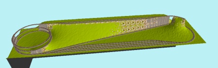

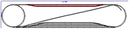

Nedalo mi to a zkusil jsem na daný prostor něco nakreslit. Vlečka je vedena trochu netradičně, ale líbí se takto víc zaústění do stanice, kdy nákladní vozy z lomu se soustředí na druh straně od výpr. budovy. Obrázek

Ten stůl mi připadá malej na smyčku vzhledem k délce kolejí ve stanici.

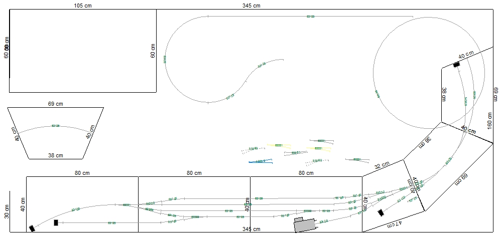

Už jsem to s Adamem pár dní zpátky probíral. Na smyčku malý není, ale vejde se smyčka tak o dvou kolejích. Na šířku by musel být stůl vystrčený do prostoru. Já osobně svůj názor neměním a stále se držím svého.
Koleje by měly vycházet +/- jako ve skutečnosti, možná delší. Vpravo přiložen pro představu kruh poloměru R400, otočka u stolu je na R310. Z posledního modulu se dá dostat na rozumnou vzdálenost od zdi obloukem skoro R500. A teď jak dál?

A co udělat stanici segment/modul krátké stanice , tobogánem dolů a smyčku.
