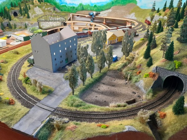

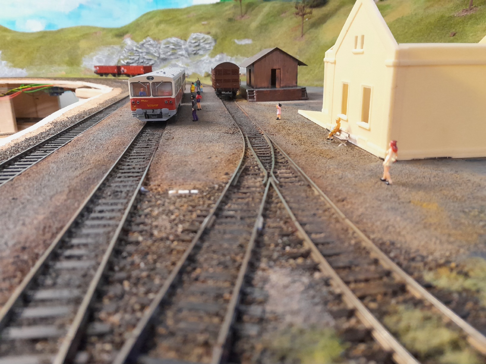

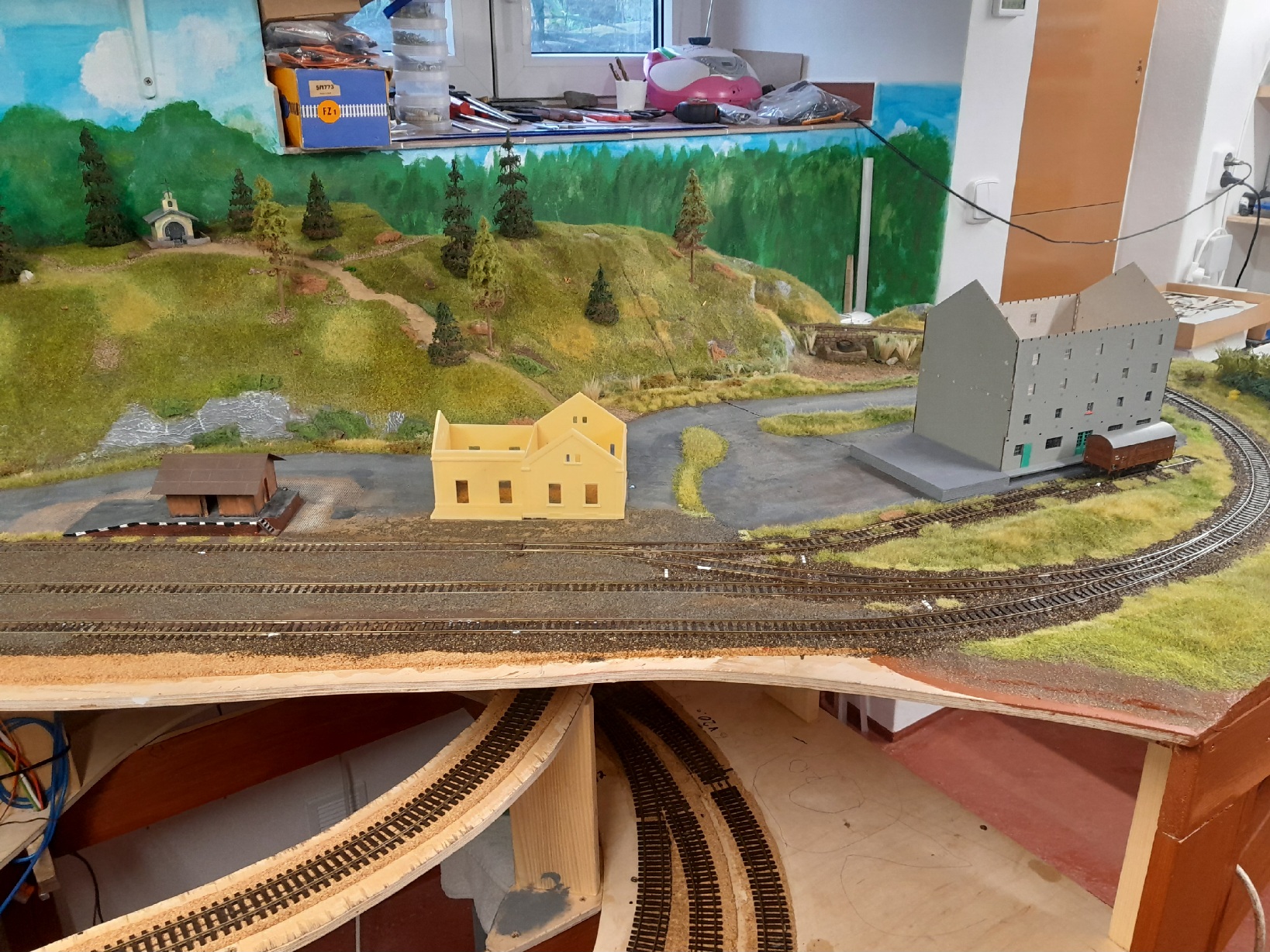

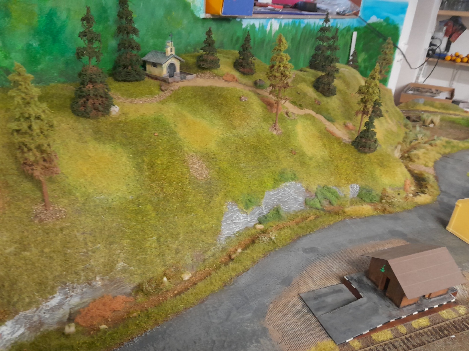

Ivane díky za rady a zkušenosti. Jak koupím vodu zkusím to podle tebe.
Tím vzlínaním myslíte že tráva,rákosí a ostatní zelené nasají vodu do sebe a pak vypadají jako zmrzlé či leské, nebo co to udělá za neplechu?
Před chvílí jsem zdělal všechny nakoupené zásoby. Došel i Herkules:)
I tak si myslím že kopec se docela povedl.
Ještě to chce nějaký nízký porost a hodně stromů.
Nástupiště jsou opravené a teď schnou.
Pak přijdou zaprášit nějakým pigmentem a ještě trochu trávy do nich zasadim.
Jak vše uschne, vyčístím všechny koleje a bude období ježdění než našetřím na další material.
Taky budu stavět budovy které jsem udělal jen na zkoušku.

Re: Kolejiště H0- "Kolibov" dle návrhu p.Ferdiana
Příspěvekod Jirka1984 » ned 03 zář, 2023 5:18 pm
Ještě tři fotky.

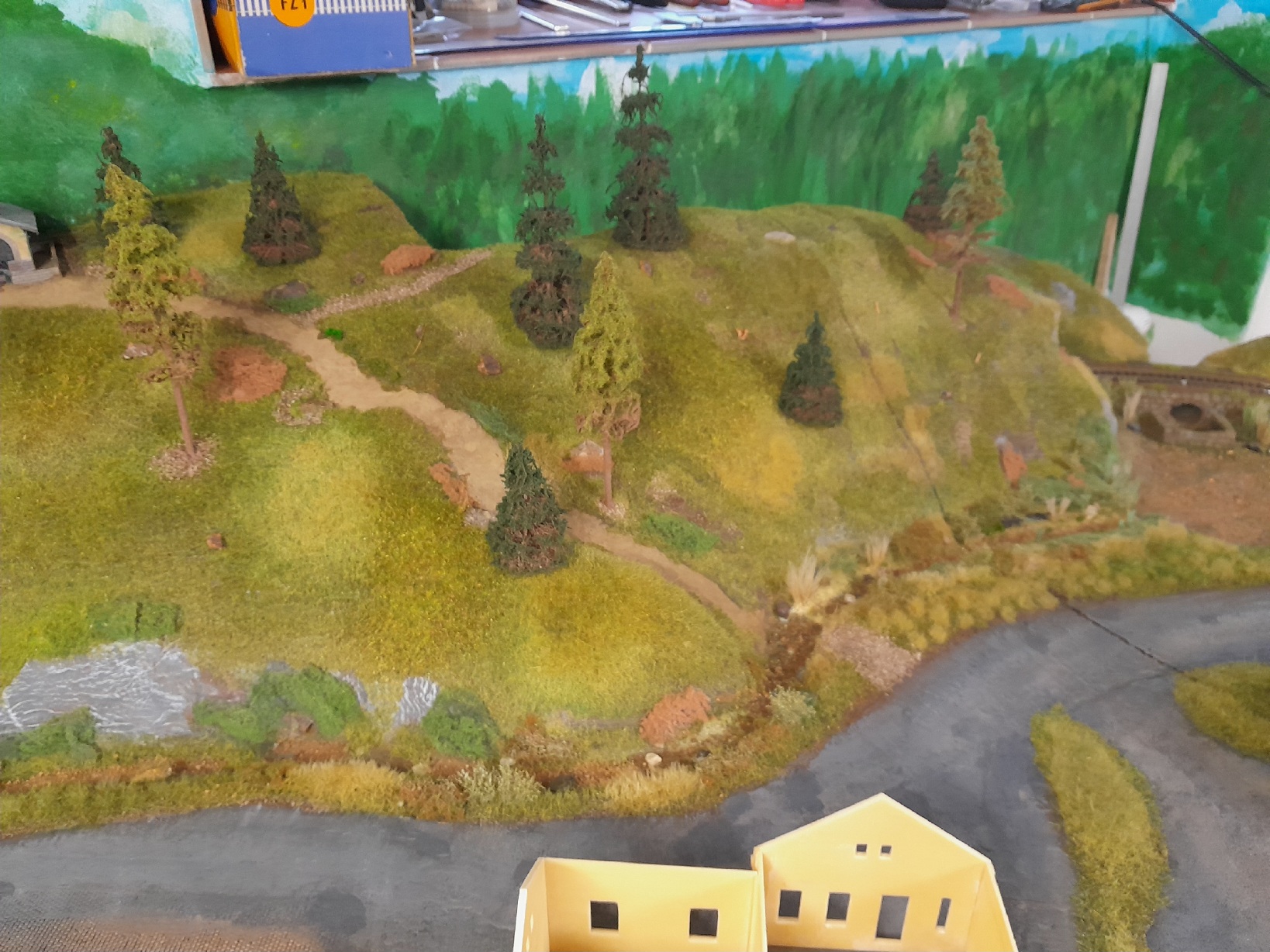

No bezva, už se to vylupuje! Cestička je tam dobrá! Bude i mostek?
Vzlínání - ano, pokud to nenaimpregnuješ, tak se materiál "vody" nasaje mezi vlákna rákosí a trávy a udělá takové nehezké lesknoucí se špice do vrchu.
Kopec bych víc zalesnil, až budeš mít možnost, ale zas i s ohledem na trávu - kde je sucho, je to hnědší, vyschlé, kde je víc vlhko, je to zelenější.

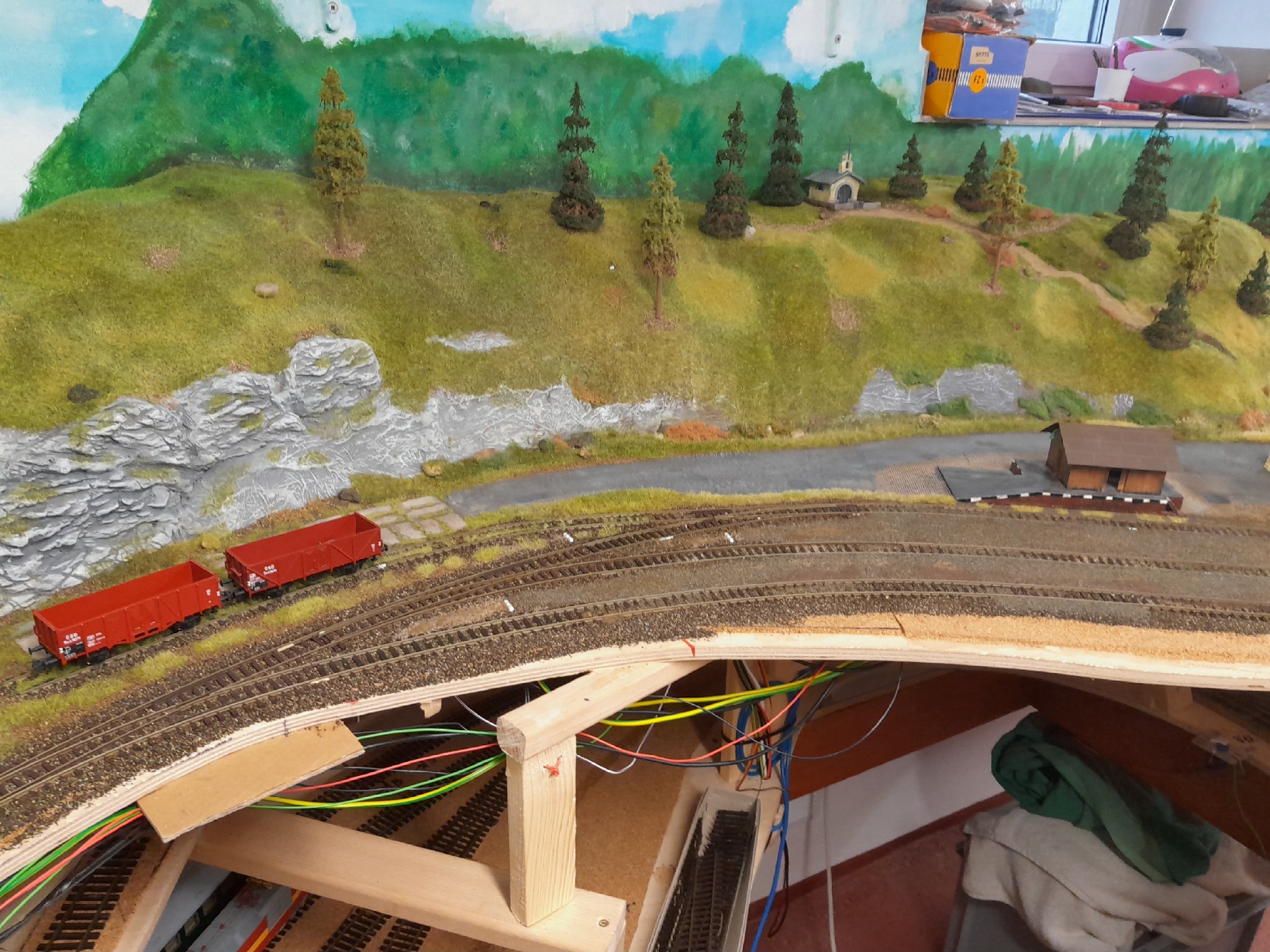

A jedna rejpavá - kameny kolem potoka by měly mít barvu té skály, ze které odpadly (či naopak) - resp. můžou být porostlé, ale základní materiál by měl korespondovat. Já dělal kameny ze sádry v rámci barvení sádrové skály - udělal jsem skal víc, části jsem při sesaopvání odlamoval a pak to barevně dotahoval podle toho, kde ten šutr leží.

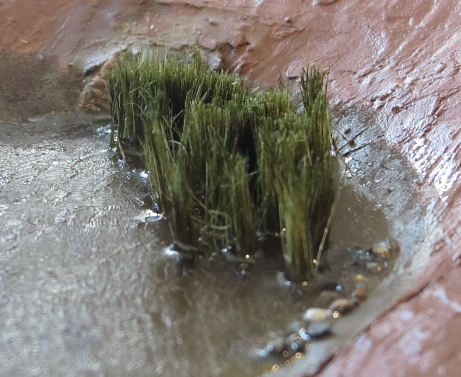

Když si napustíš do sklenice vodu, tak u stěny je voda o trochu výš, než zbytek hladiny a to se ti stane kolem všeho, čeho se ta voda v rybníku dotkne.

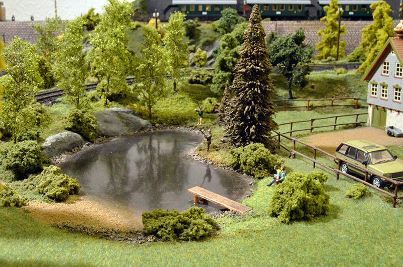

Ano, zavzlíná to k okrajům a ještě více do "zeleně". Já se u rybníčku rozhodl nakonec neimpregnovat. Zeleň u břehů dělám až poté (osvědčilo se mi), takže netřeba impregnovat. Rákos jsem risknul a výsledek ideální není, ale jde to (viz foto). Polákovo rákosí je aspoň dosti zpevněné, jen je trochu lesklé a slepené. Z dálky mi to přijde OK, z blízkosti to není ideál, ale jde to. Voda je bohužel u rákosu lehce zvednutá.
Kdysi dělal vodu i Polák a ta mi připadala trochu lepší, nebyla tolik tekutá. Tahle teče dost nekompromisně dolů, ale nakonec se i ten potok nějak povedl a hladinu jsem ještě doplnil water efektem.
Kopec se mi líbí pěšinku bych trochu zůžil, ale už ne foliáží, ale jen nějakým posypem. Jakož občas se někdo vyhne a ušlápne vedle, vznikne hezký přechod výšky porostu, jak to bývá i ve skutečnosti.
Jinak jedeš fakt jak drak :D

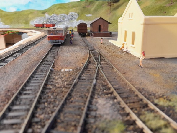

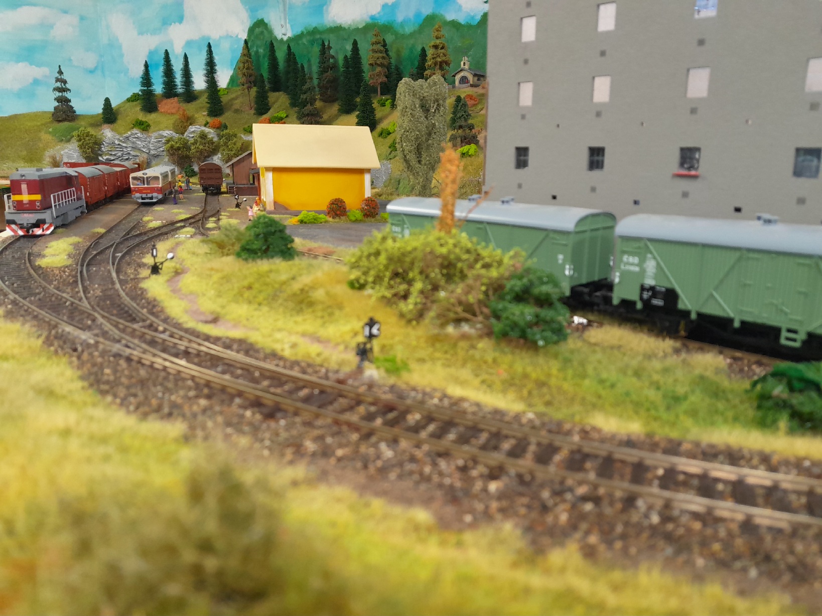

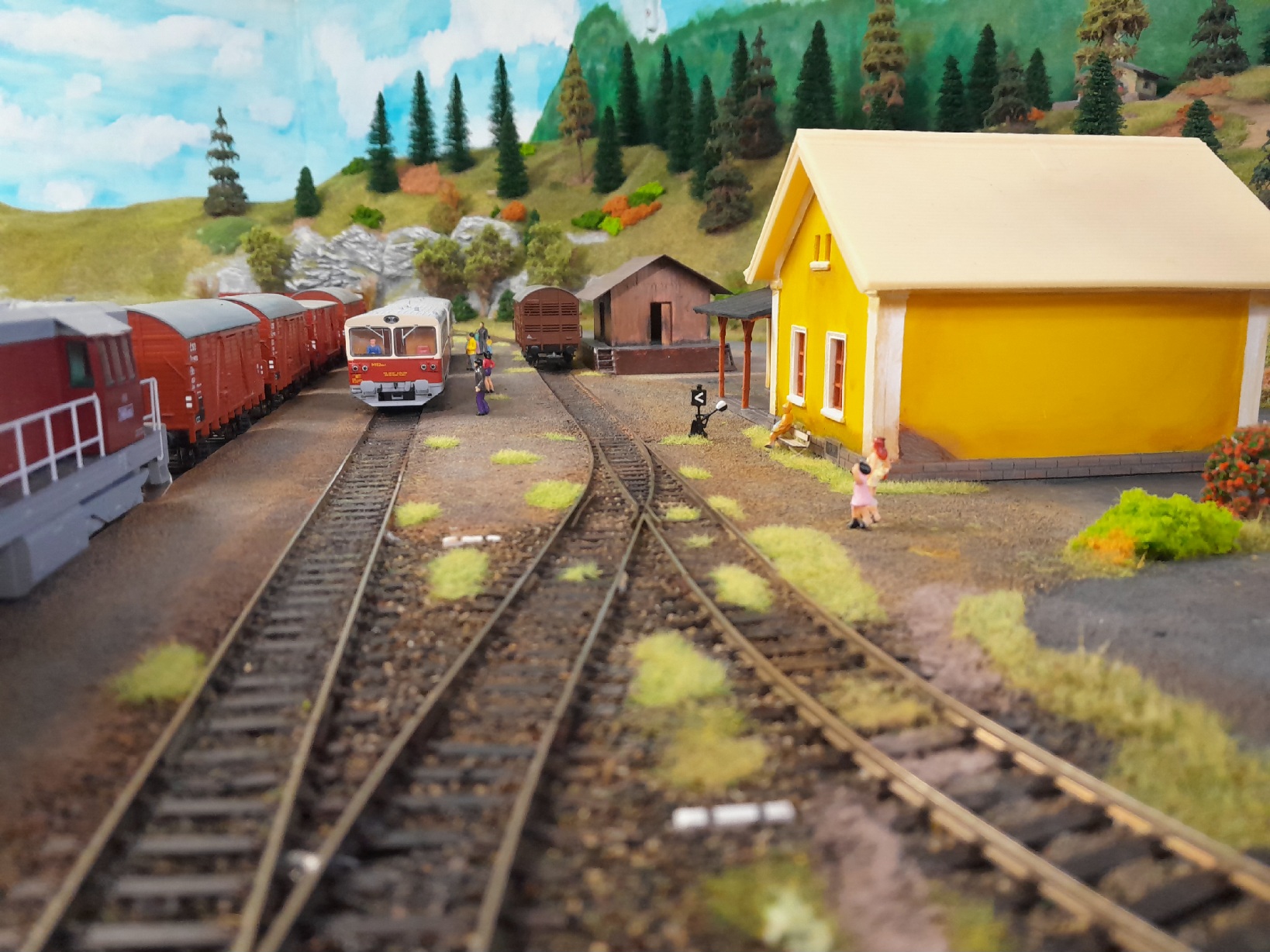

Možná je škoda, že tam nemáš výměnová návěstidla, takhle u té výhybky prostě něco chybí, a ty máš koleje a jejich okolí zpracované fakt výborně, na fotkách to vypadá jako skutečné.

poslední fotka mi připomíná tuto od Mcx z tématu Čachnov :D

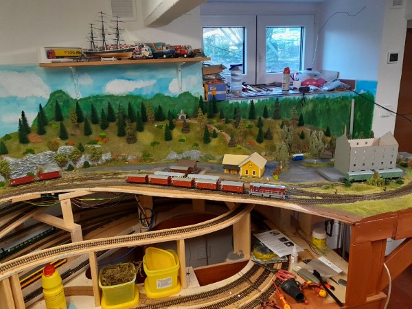

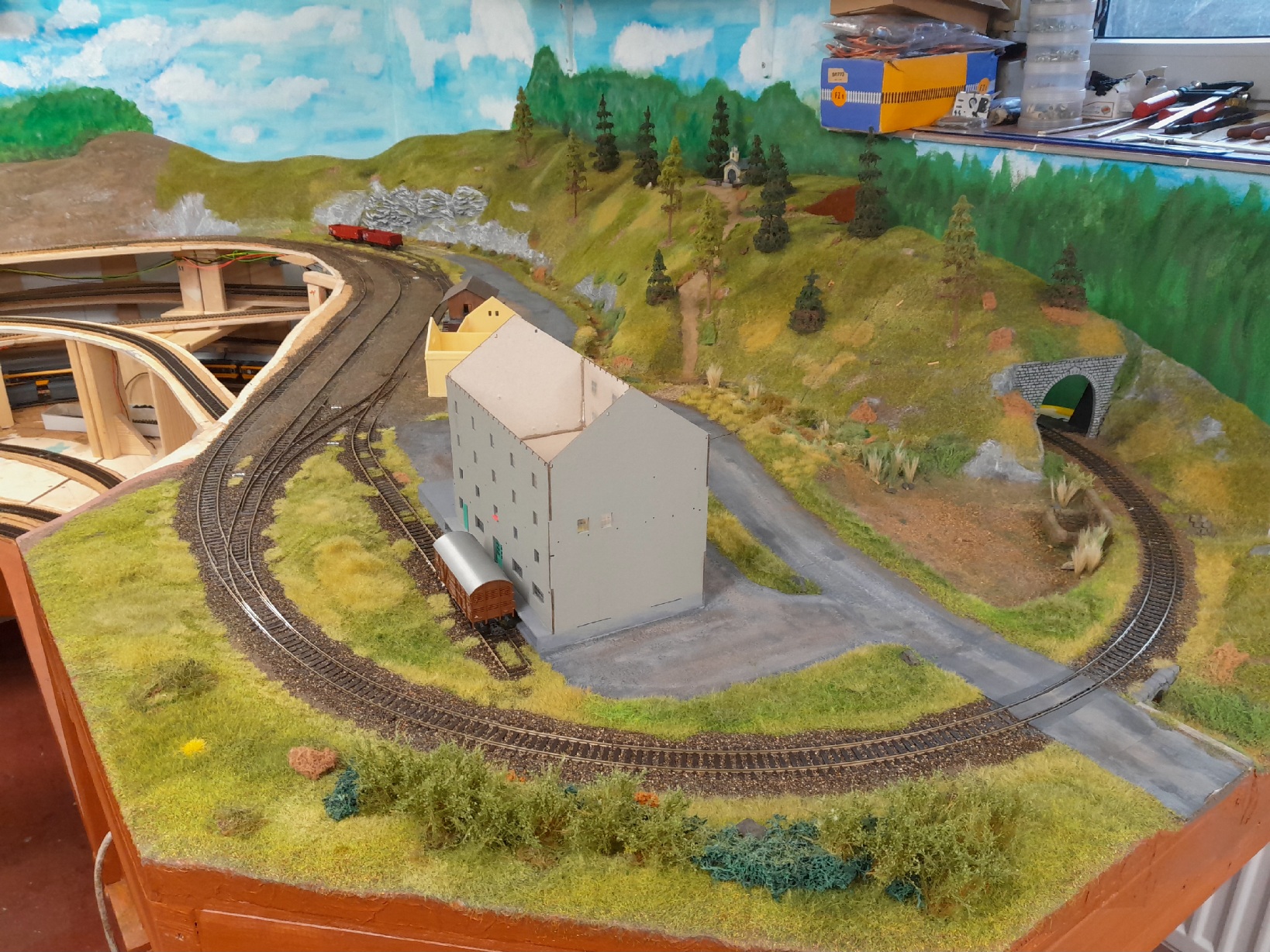

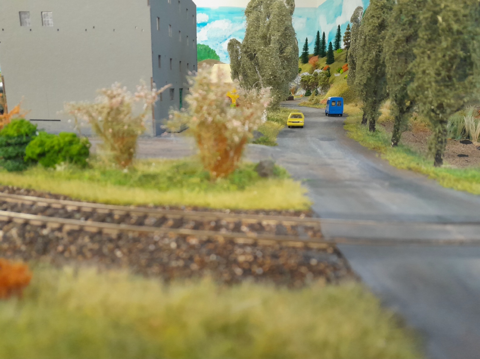

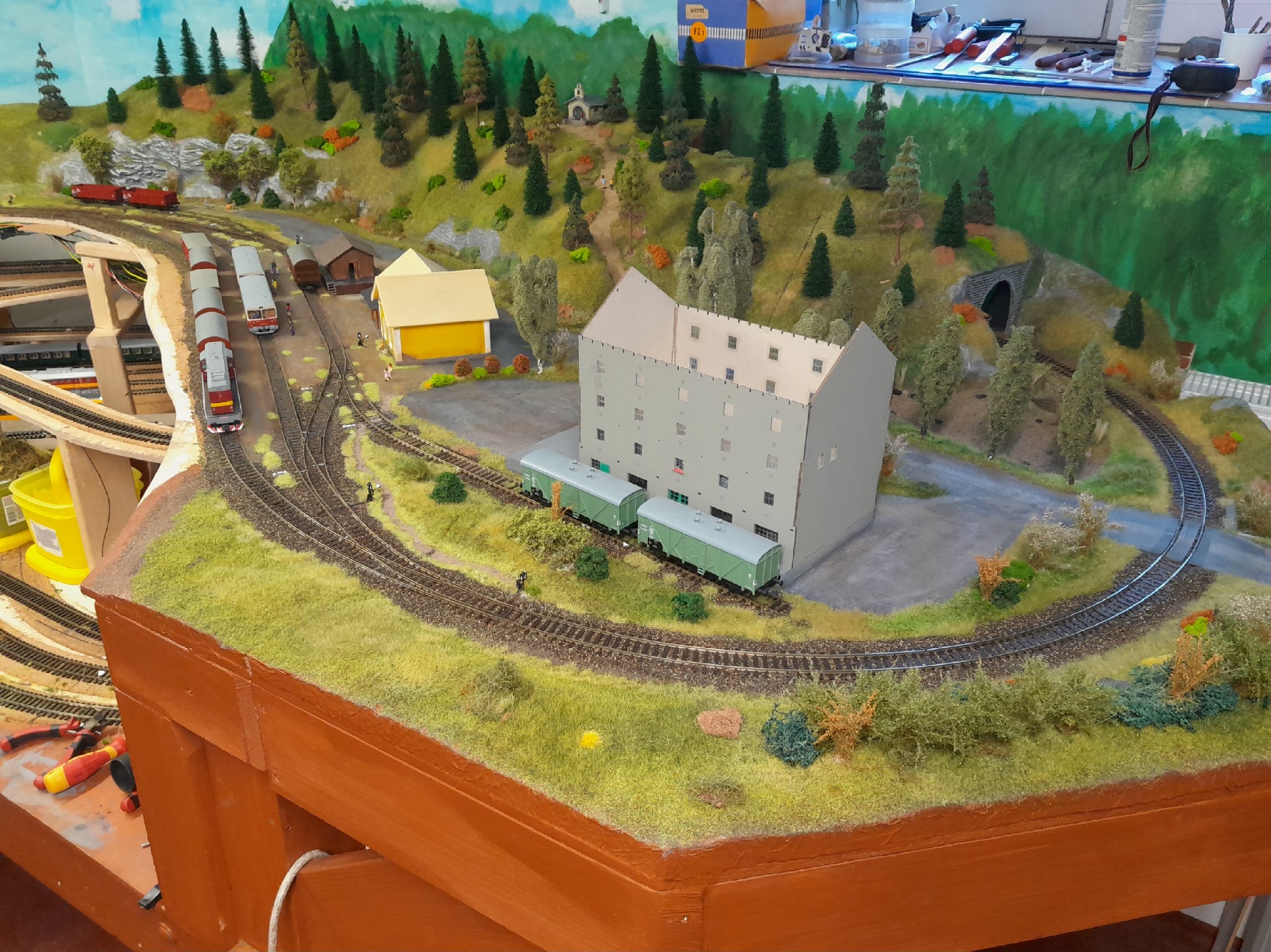

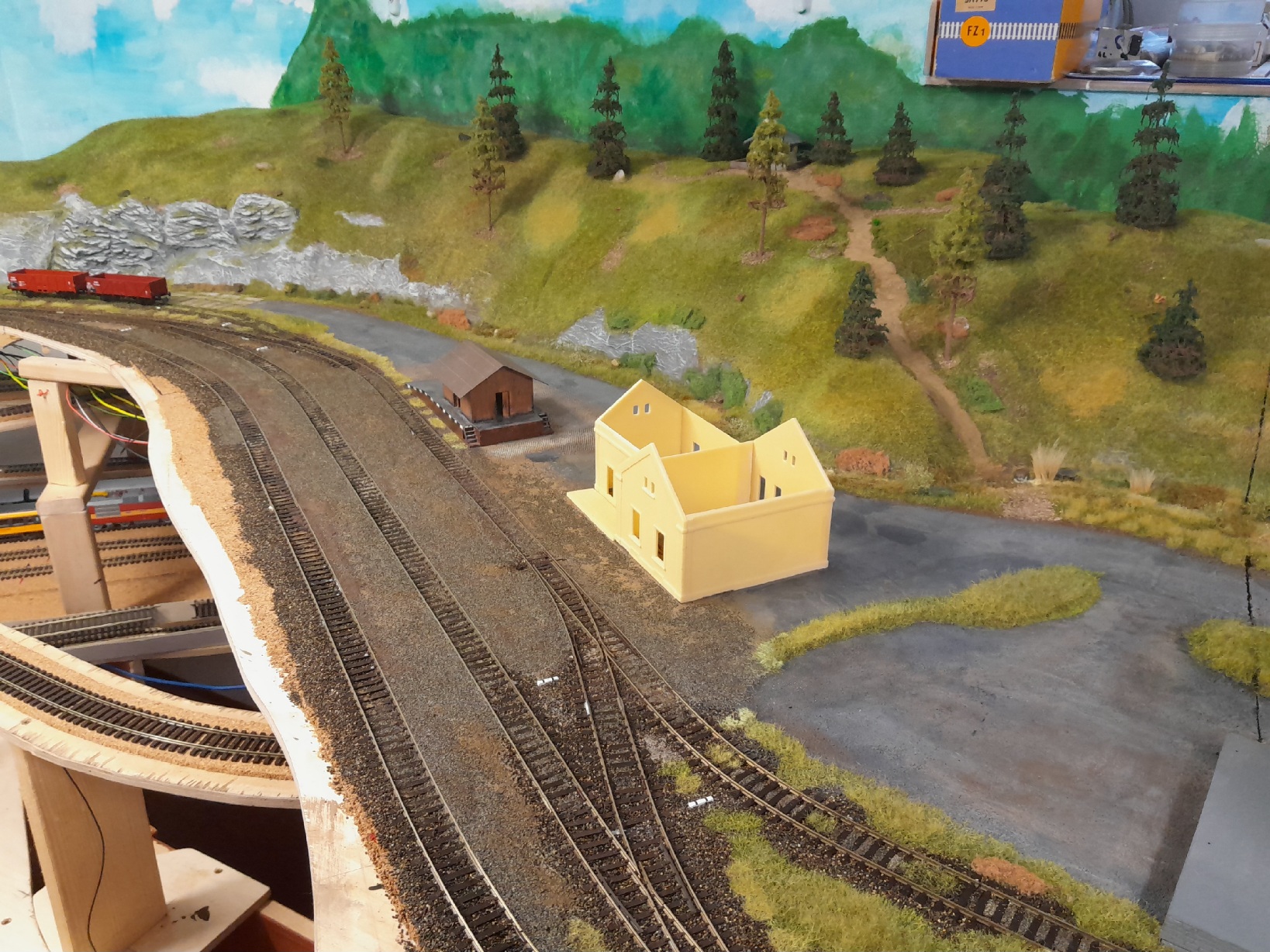

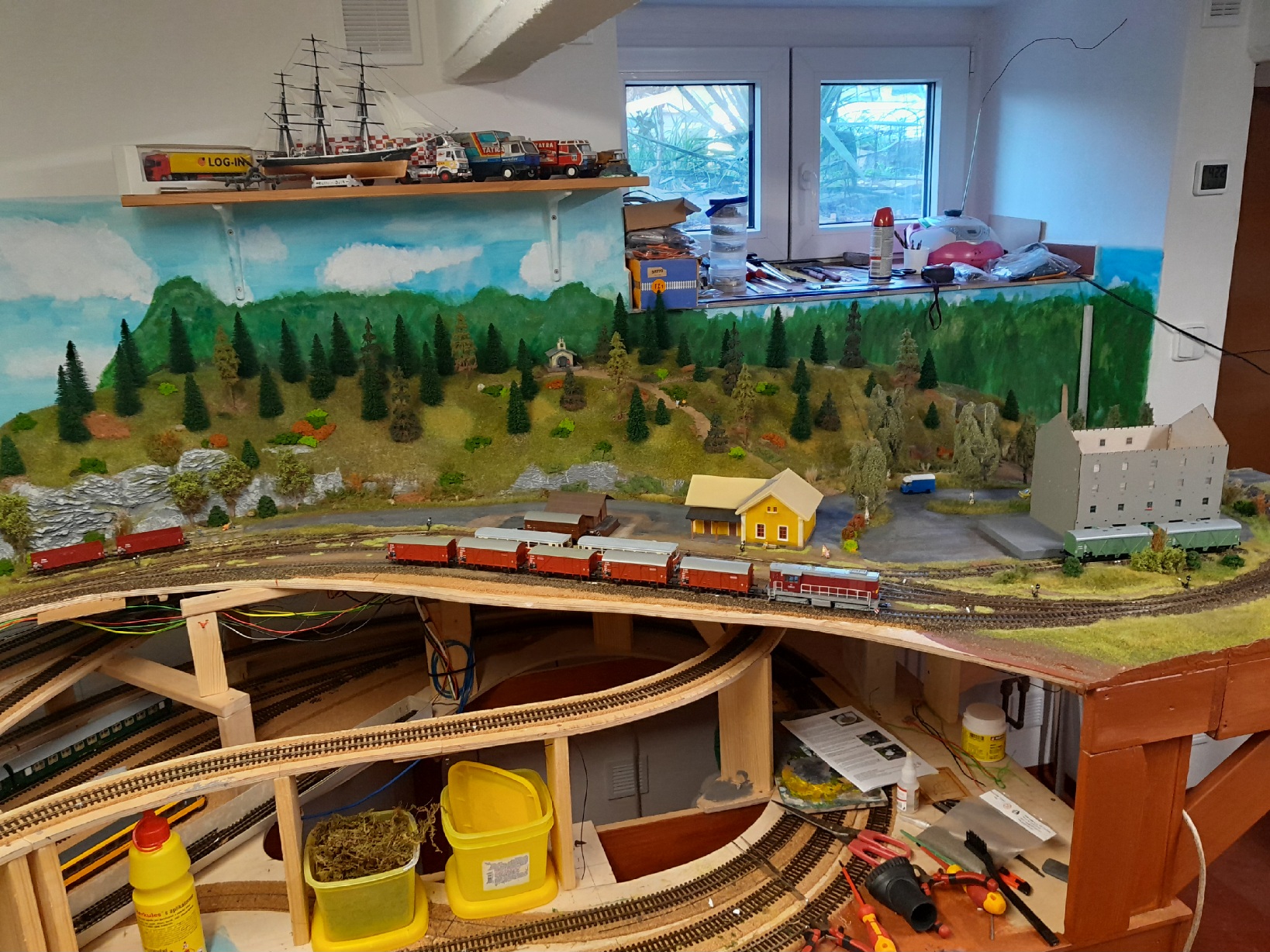

Ahoj,zase pokrok. Pokračuje stavba( natírání) výpravní budovy. Přišli makety ovládání výhybek, stromy k rybníku a sýpce. Vyrostli smrky z Číny. Rybník dostal nové dno. Bylo by potřeba hodně modelové vody- už je koupená.
Ještě bude potřeba zabezpečení přejezdu. Jen blikače bez zavor.Dále musím vyrobit bílé patniky okolo silnice. Taky osvětlení časem bude.
Toť asi vše- jo zarostlo trochu nástupiště. Ještě prosvítá lepidlo.
Příspěvekod Jirka1984 » sob 16 zář, 2023 4:00 pm
Ještě tři fotky.

Ty detailní fotky nevypadají vůbec špatně.

Krásně ti to roste. Se zájmem sleduji. U rybníka doporučuju nabarvit dno tmavou barvou. Udělat plynulý přechod od břehů tak, aby v místech, kde bude největší hloubka bylo nejtmavší. I při tenké vrstvě modelové vody to vytvoří iluzi hloubky. A hlavně nedělat vodu modrou :-). Voda je bezbarvá a barvu vodního toku/rybníka určuje barva dna. Pokud říkám známé věci, tak se omlouvám 8) .
Ještě přidám svůj rybníček. První pokus jsem zkoušel s epoxydovým lakem a po čase to popraskalo a odlouplo se to od dna. Na foto je druhý a zatím poslední pokus (granule NOCH). Bohužel se mně tam projevilo vzlínání u břehů :cry:

Dno rybníka - tam máš nějaký štěrk? Ten tam asi vidět nebude, rybníky bývají zanesené bahnem. Takže, jak píše Miloš, zatřít a ke krajům nechat světlejší.
Jestli dokoupíš nějaké stromy, tak zkus tu stráň nějak rozbít nepravidelnostmi a dalšími keři - ty jehličnany teď mají skoro identické odstupy. Píšu ti to, protože se mi to stává taky :lol:

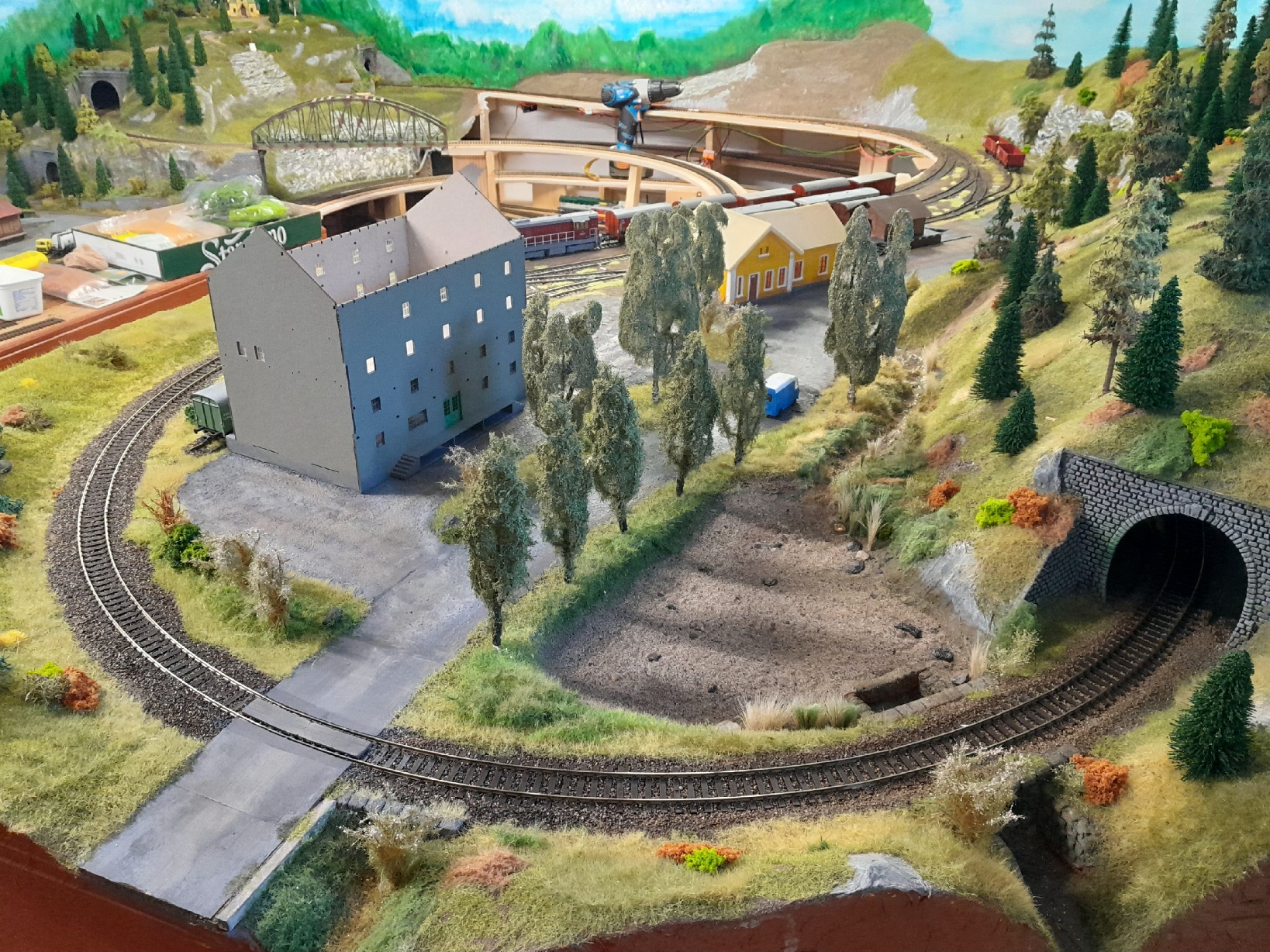

Příspěvekod Jirka1984 » pon 18 zář, 2023 9:51 am
Ahoj pánové,
Miloši tvůj rybníček je krásný. K tomu vzlínaní- já si myslím že to není zase špatná věc.
Ve skutečnosti taky není břeh či tráva suchá hned na konci vody. Jak se voda vsakuje tak dělá mokré skvrny. Třeba i kameny jsou opláchlé od vlnek.
Dno jsem vysypal pískem z Labe který jsem "vytěžil" u nás ve vesnici a dal tam pár kamínků které jsou též z Labe. Třeba tam spadli při stavbě tunelu či silnice:)
Dno natřu podle vašich rád. Teď ještě schne jak je zakapaný herkulesem s vodou.
Stromy mám ještě v plánu nakoupit. Teď ale šetřím na kolejovou spojku.
Včera se mi ozval p.Krejci z KK- koleje že od tohoto týdne začne pracovat na kolejové spojce. Výroba bude trvat cca 3 týdny. Takže až bude spojka doma, začnu po půl roce pracovat na Hlavním nádraží.
