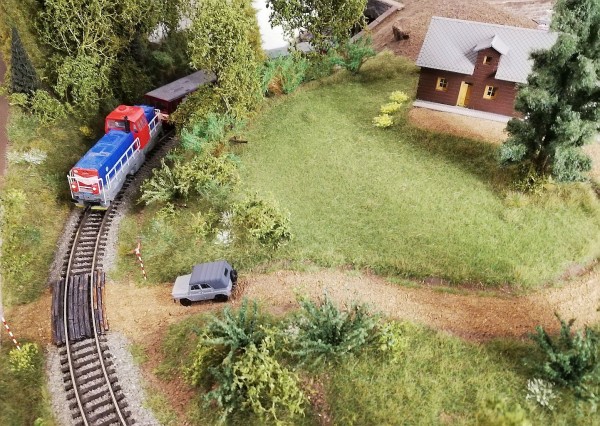

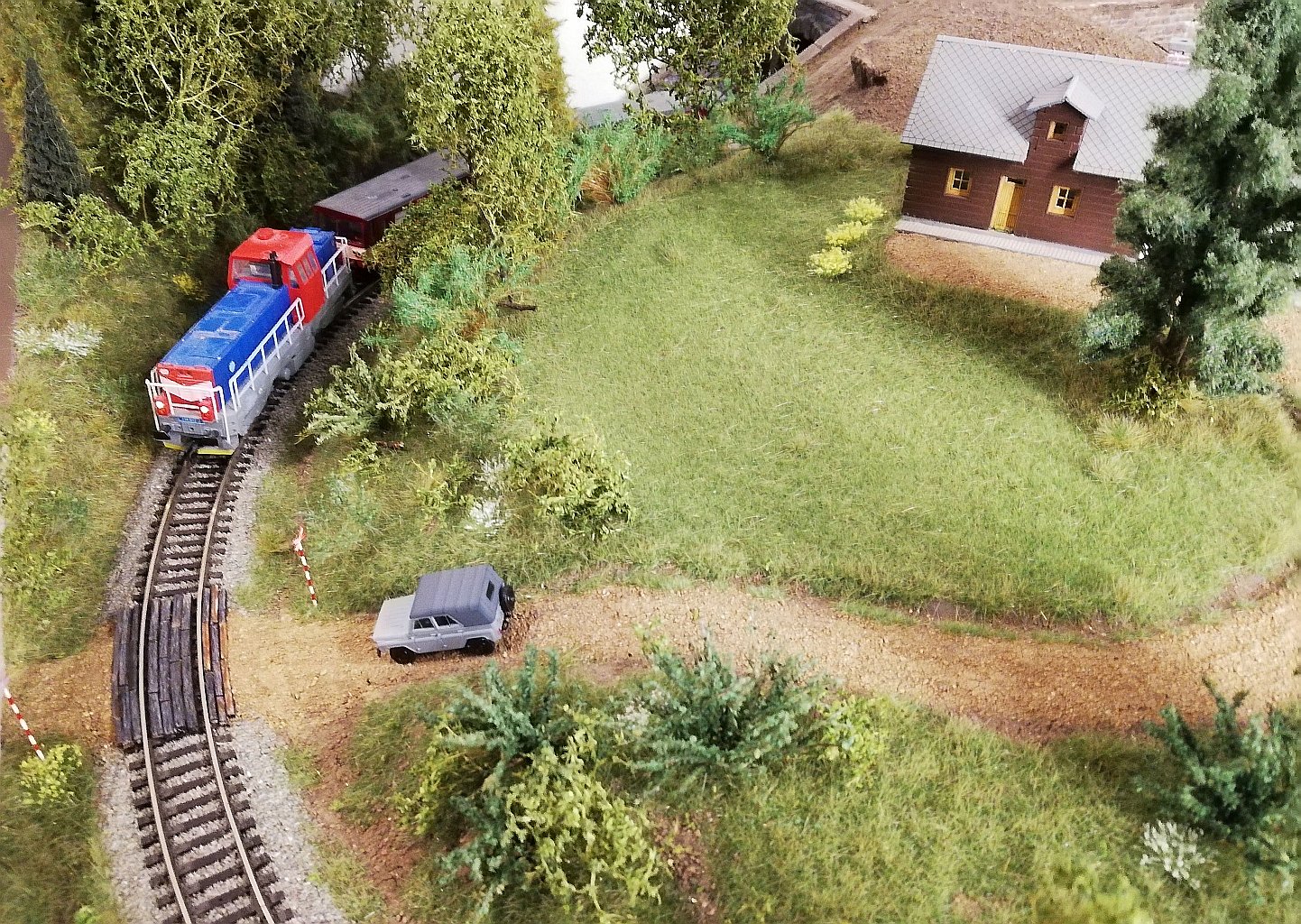

Moc pěkné, ty staré pražce v přejezdu jsou super. Domácí výroba nebo koupě?

Ten přejezd se mě taky moc líbí. Prosil bych více obrázků. Je s čím se chlubit.

Ten přejezd je z nouze cnost. Kdysi jsem pořídil přejezd od Model Scene. To bylo v době, kdy jsem neměl moc jasnou představu o kolejišti. Samozřejmě, že mi nakonec byl k ničemu, jelikož jsem potřeboval přejezd do oblouku. Ale když už jsem ho měl doma, tak jsem ho podélně rozřezal na trámky a pak nepravidelně nakrátil na kratší kusy. Nakreslil jsem si půdorys toho co potřebuji na papír a nalepil na něj rozřezané kousky do potřebného oblouku. Dnes bych to dělal asi z balsových trámků. Vyšlo by to levněji a stejně jsem musel výrobek barevně upravovat. ;)

Víc fotek moc zatím nemá smysl, prokousávám se jedním rohem kolejiště a učím se a víc toho k focení není. Je mi jasné, že člověk by se měl učit mimo kolejiště, ale je mi líto materiálu, o který přitom člověk přijde. Tak se do většiny věcí pouštím přímo na kolejišti s tím, že doufám že to tentokráte vyjde. Jak je vidět z tohoto vlákna, ne vždy se to podaří. ;)

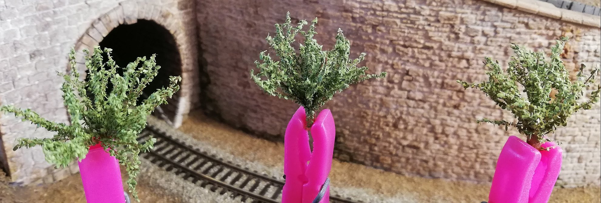

Tak jsem spotřeboval těch pár keříků firmy Polák, co jsem si koupil kdysi na začátku jako vzorek. Nezbylo mi nic jiného než se pokusit něco vyrobit. Mám hotové první tři kousky a docela to dopadlo dobře. Prostě, dá se na to koukat. Keře zatím schnou v kolíčkách na prádlo, ale hned jsem je pro jistotu zdokumentoval. Postup jsem použil již tisíckrát odzkoušený. Sisálový přírodní provázek, slepit jeden konec tavným lepidlem, druhý rozčesat neb spíše rozebrat pinzetou, nabarvit, pak postříkat lepidlem ve spreji a nakonec posypat imitací listí.

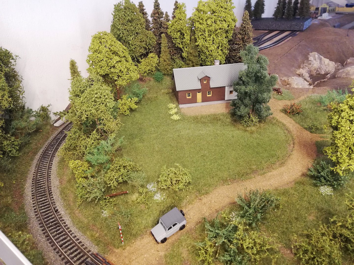

Trochu jsem pokročil s loukou. Tentokráte je to louka na druhé straně příjezdové cesty, která je nesečená, zarostlá s náletovými dřevinami. A když jsem byl v tom, vyfotil jsem si i veselou krávu. ;)

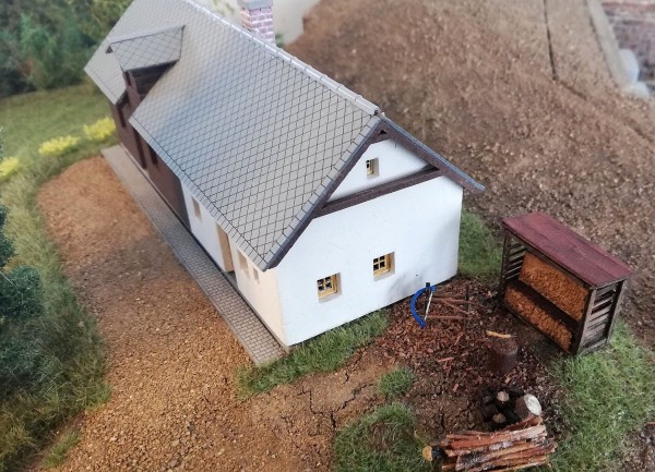

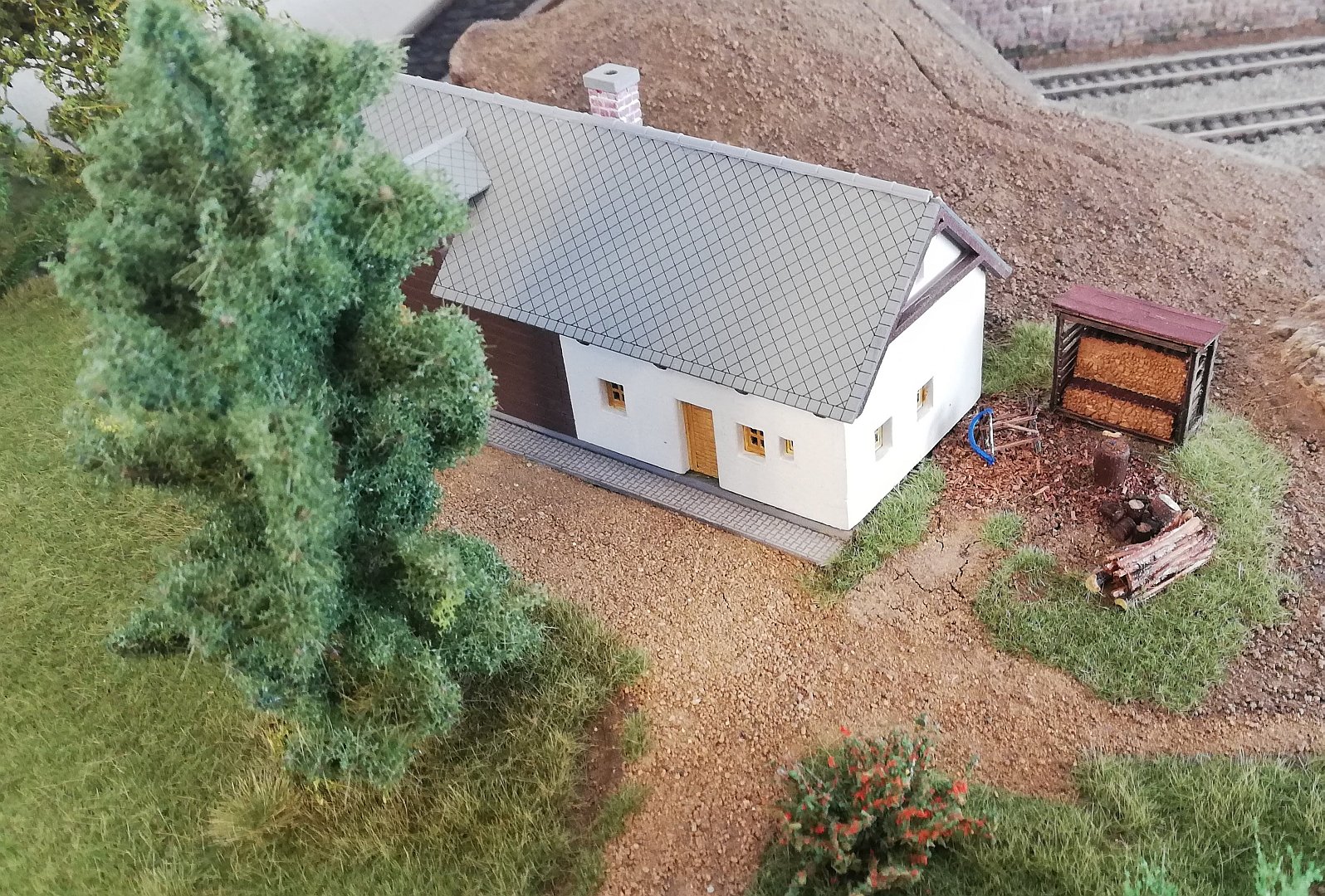

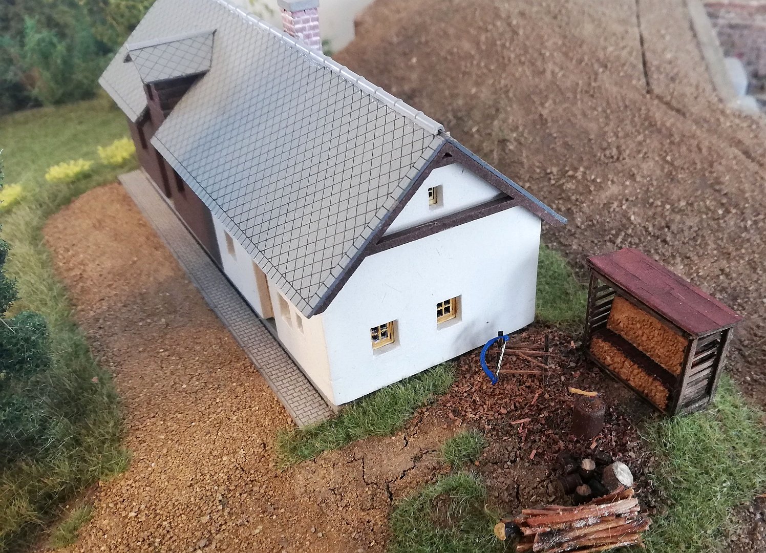

K bývalé hájovně jsem doplnil dřevník od Model Scene.

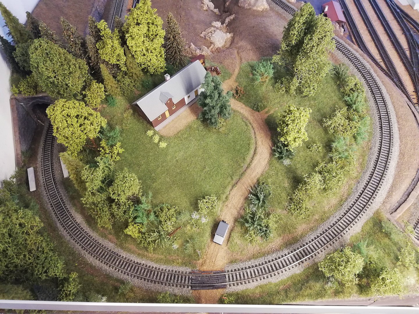

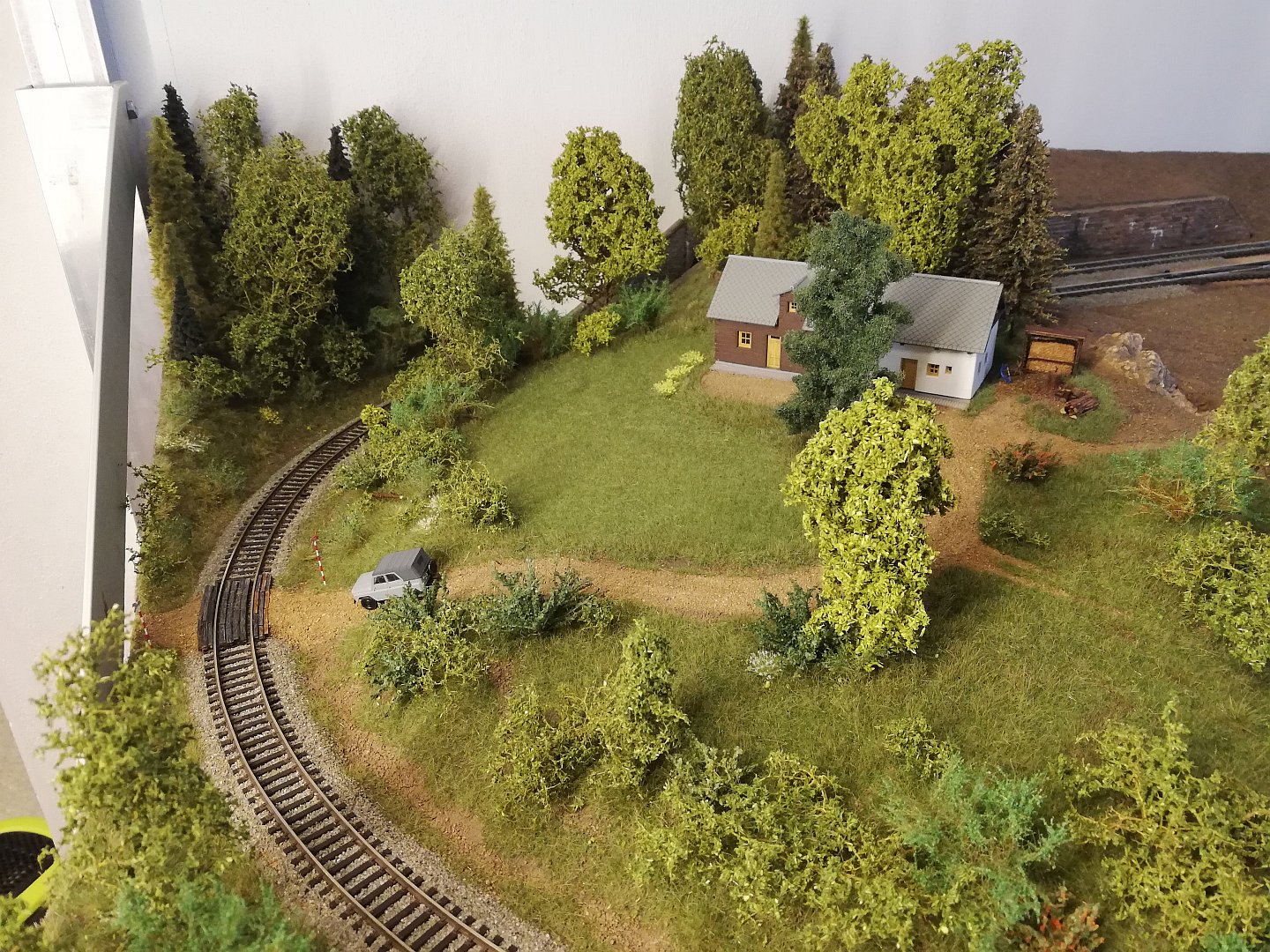

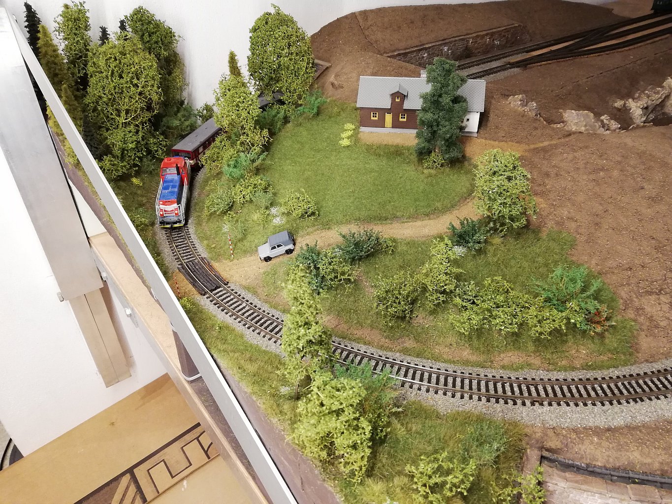

Takže další malý pokus o posun v krajině. Snažil jsem se osázet kousek lesa, který bývalou hájovnu oddělí od koncové stanice. Cílem je mít les smíšený, ale převažovat v něm budou jehličnany. Jestli se to povedlo nebo ne, se teprve vnitřně rozhoduji. ;)

Ne, nepovedlo... Promiň. Ale náprava je jednoduchá. :roll:
Námět a provedení 1-. Ale: porost kolem trati (keře a "stromy" - většinou akáty) tvořily ještě nedávno souvislý pás v bezprostřední blízkoti trati. Takže všechny "keře" posunout nad odvodňovací příkop. A pás nižších keřů nechat "růst" kolem polní cesty k hájovně. Zcela určitě se nenašel nikdo, kdo by se o tuto vegetaci staral.

Na "hliněné" ploše u hájovny se projevuje typický neduh výlučného použití prosáté hlíny - praskliny. Lepší je použít jako základ obyčejné piliny a jen na tenkou vrchní vrstvu použít opravdovou zeminu.,

Ahoj a díky za připomínky. Myslel jsi tím, že keře mám ještě dosázet blíže k trati?
Sandy píše:Na "hliněné" ploše u hájovny se projevuje typický neduh výlučného použití prosáté hlíny - praskliny.
Co se týká prasklin v hlíně, není problém je zapravit, a to opět stejným materiálem. ;) Proč jsem to neudělal bylo způsobeno tím, že se mi zdálo, že to vypadá pěkně a docela to odpovídá skutečnosti. Já to tedy napravím.
