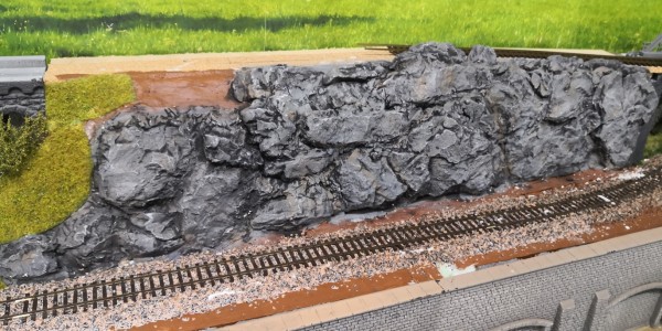

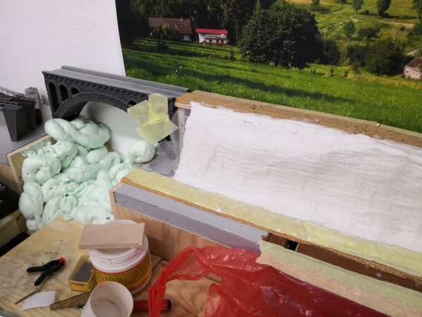

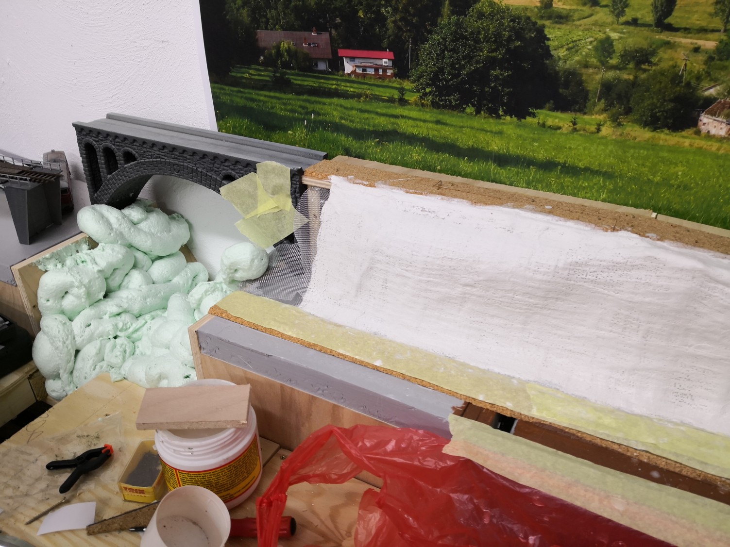

Ahoj, Nesedí mi ten příkop/ potok. V plánku není. Pokud na potoku trváš, měl by se více zaříznout do terénu v podobě rokle, aby dotekl (třeba i přes kaskády) k dolní trati postupně a nikoliv padal vodopádem do propustku. Obecně bych omezil útesy na úkor svahu tam, kde to ke aspoň trochu možné.
Ohledně tvorby krajiny se mi zdá, že zbytečně kombinuješ dvě technologie. Buď bych dával sádru rovnou na předtvarované pletiva (letitá metoda), ale spíš bych purpěnu vytvarovanou překrýval jen papírovými ubrousky. Sádra je zbytečně těžká. Sám používám v některých případech pouze lepenkový skelet s krustou z papíru a vrchní ubrouskovou vrstvou.
Příspěvky: 2618
Re: H0 - Slaný předměstí 3950x5700
Příspěvekod Edys » čtv 04 říj, 2018 9:25 pm
Michal Šuhajda píše:Ahoj, Nesedí mi ten příkop/ potok. V plánku není. Pokud na potoku trváš, měl by se více zaříznout do terénu v podobě rokle, aby dotekl (třeba i přes kaskády) k dolní trati postupně a nikoliv padal vodopádem do propustku. Obecně bych omezil útesy na úkor svahu tam, kde to ke aspoň trochu možné.
Díky za reakci. Taky s tím potokem nějak nejsem spokojený. Asi ho otočím na druhou stranu a nechám odtéct do zdi. Ty sádrové obvazy dělají jen tenkou vrstvu těžké to vůbec není. Zkusím se se skálama krotit. :)

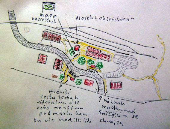

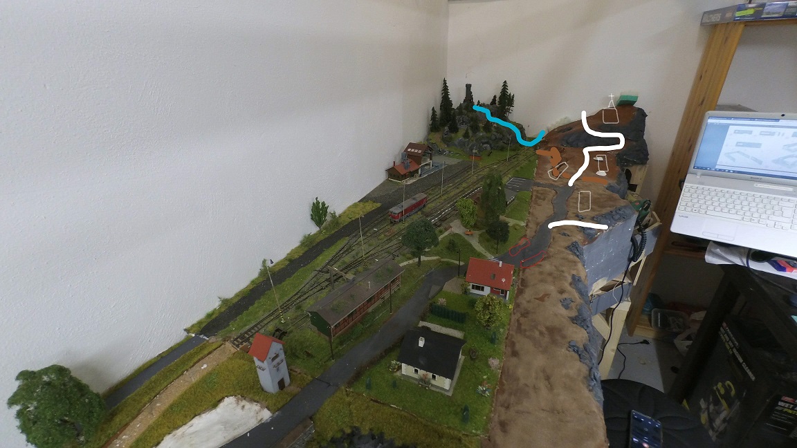

Příspěvekod jafobe » sob 06 říj, 2018 8:55 am
Kus chodníku před krámem (i když hostinec by byl možná přirozenější) by asi pomohl odůvodnění proč tam přechod je, možná by stálo za to udělat vedle v koleně ke kraji panelu třeba i zastávku autobusu a navazující kus chodníku směrem ke krámu a přechodu, zastávka na druhé straně silnice by se dala udělat poblíž druhé cesty od parčíku u nádraží. Mohla by být i nějaká menší cesta na straně u krámu proti přechodu cměrem k okraji panelu, třebqa k nějakému výletnímu cíli . třeba i s mapou (další náznak většího pohybu lidí kvůli kterým se přechod udělal ... Silnici bych asi taky protáhnul někam dál, jak již bylo zmíněno, buď za nádraží. ale spíš dopředu ke kraji panelu někde mězi krámem a zeleným domkem (pak by byli o trochu lepší důvod pro zastávku autobusu poblíž krámu), a i taková drobnost by naznačovala možný větší provoz aut kvůli kterému je tam je i ten přechod, a třeba i stálo za to kvůli němu vybudovat tu opěrnou zeď pod silnicí ... i když soobně bych udělal radši o kus víc skály pod zdí na úkor zdi samotné, řekl bych že by to působilo přirozeněji na české poměry.
Dost často na kolejišti nebývá tolik místa aby se tam vešlo vše co mu dává smysl, proto je potřeba některé věci dobře naznačit aby se zdálo že tam jsou na dosah hned za rohem i když tam pro ně ve skutečnosti není dost místa ... Udělat začátek cesty a oživit ji třeba postavičkami či autem aby navozovala pocit že pokračuje někam kde se děje něco dalšího co souvisí s provozem vlaků které tam máme.
EDIT:
Pro lepší představu mých myšlenek pro oživení takový hrubý náčtrt. ;-) Žlutě pěšiny či menší cesta víc pro pěší, možná bych přidal nějaký menší domek do volného místa aby to vypadato že obec u nádraží je větší ... aby se menusel zásadně měnit terém, stačil by u kraje pod silnicí náznak mostku třeba přes nějaký vodní tok ...
Naposledy upravil jafobe dne sob 06 říj, 2018 1:30 pm, celkově upraveno 1

Příspěvekod Edys » sob 06 říj, 2018 11:27 am
Moc děkuji za náměty. Přesně to jsem potřeboval, zase o kousek nakopnout.

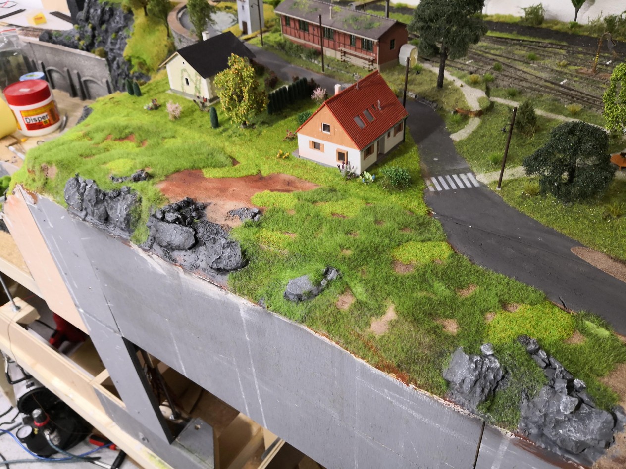

Příspěvekod Edys » sob 06 říj, 2018 4:42 pm
Zkusil jsem to domalovat do fotky.
Tlustá bílá - silnice
Tenká červená - autobusové zastávky
Tenká bílá - domky
Modrá - nové vedení potoka.
+ příslušné chodníky

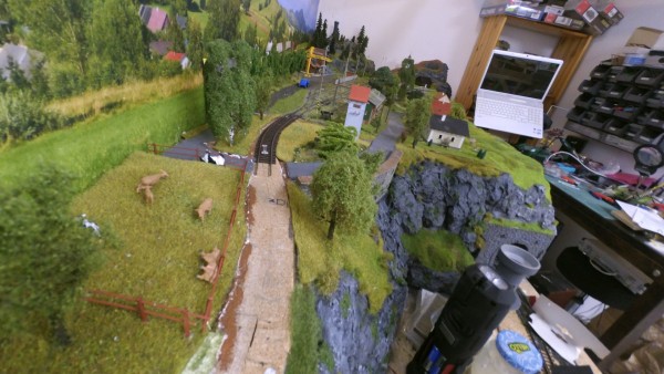

Příspěvekod Edys » ned 18 lis, 2018 10:44 pm
Stavba stále pokračuje. dávám pár fotek
http://www.moje-vlacky.cz

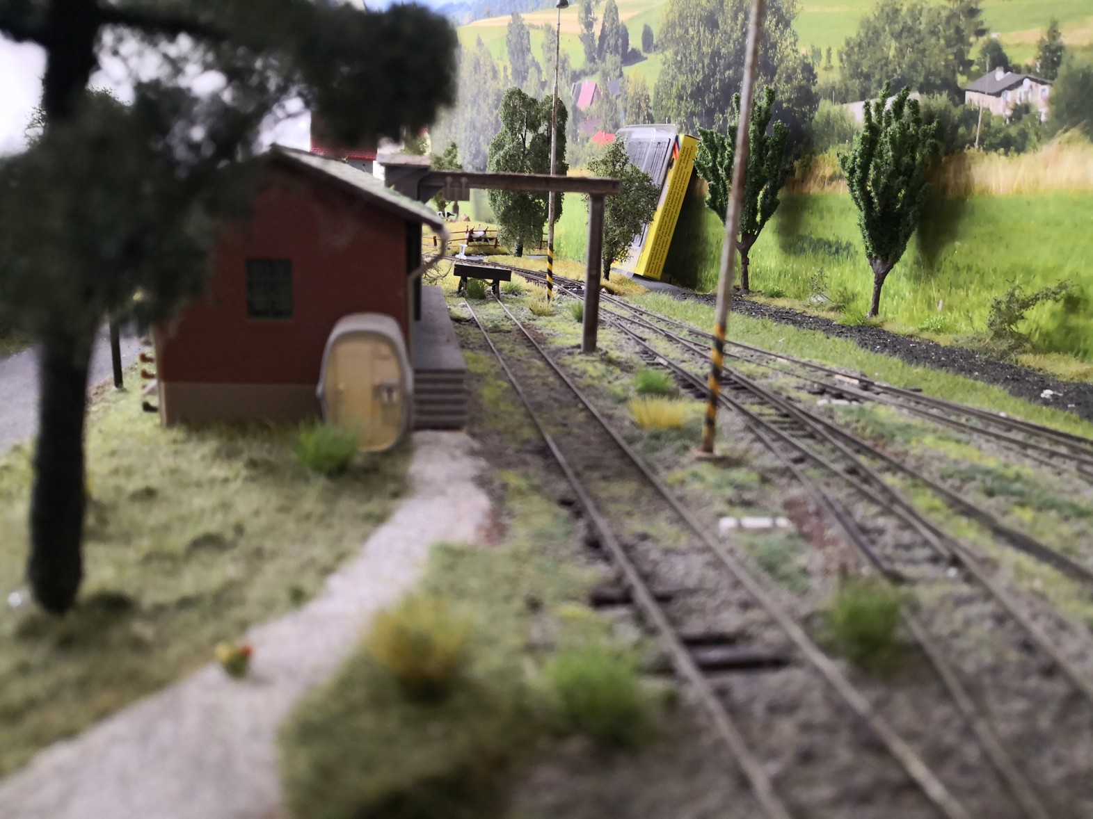

Příspěvekod Edys » ned 18 lis, 2018 10:45 pm
Pokračování
