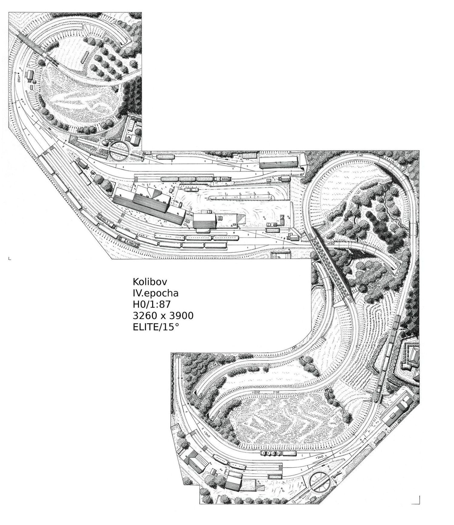

Honzo,ty stroužky pro odtok vody Milan nakreslil. Přikládám obrázek jak to Milan vymyslel.
Kdo se zakouka zjistí, že se předlohou moc neřídím.
Moje kolejiště je prostě moje:) mě se líbí.
Je fakt a pravda,že bez vašich připomínek, Milanovo plánku a mojí práci takové jaké je.
Jirka

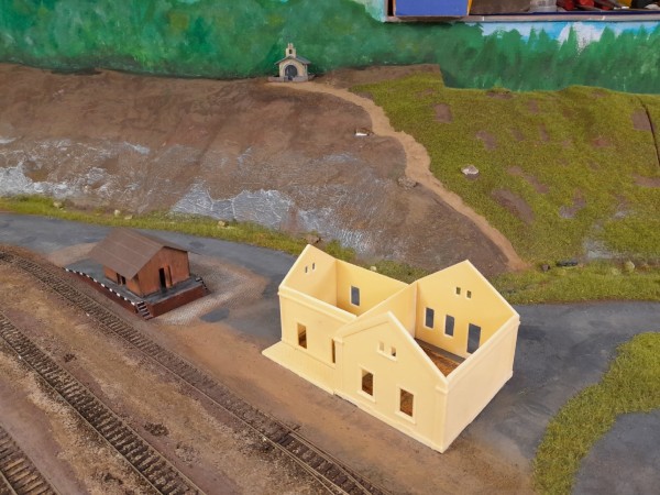

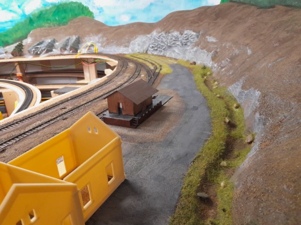

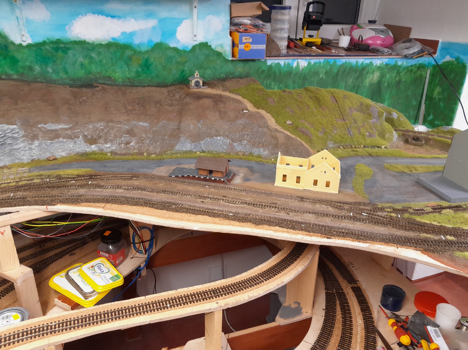

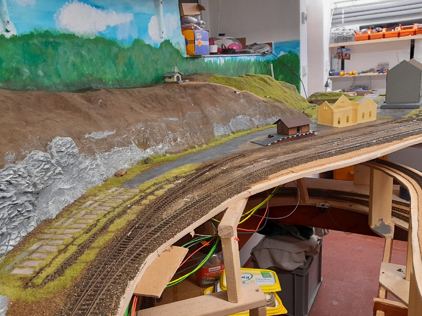

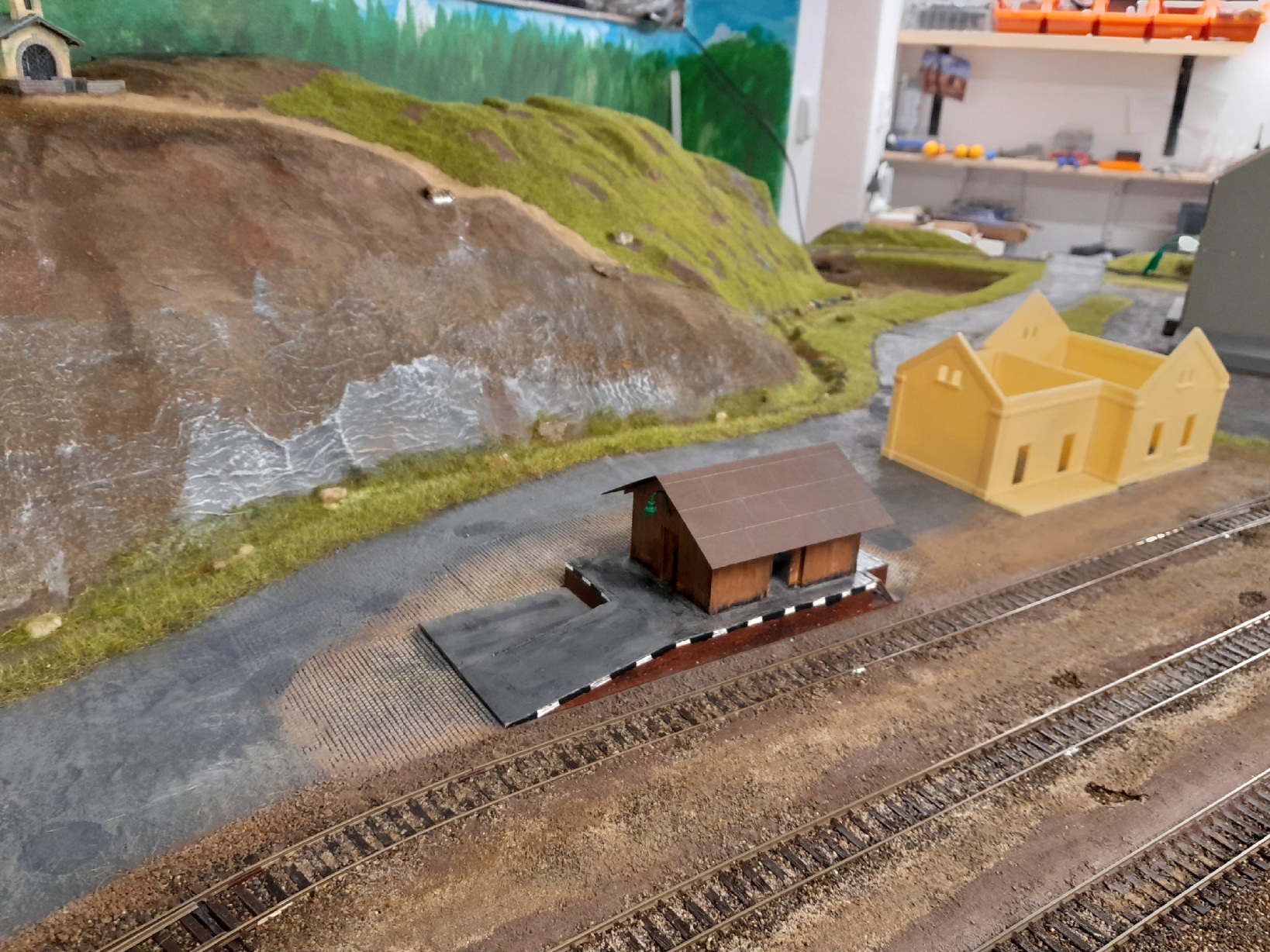

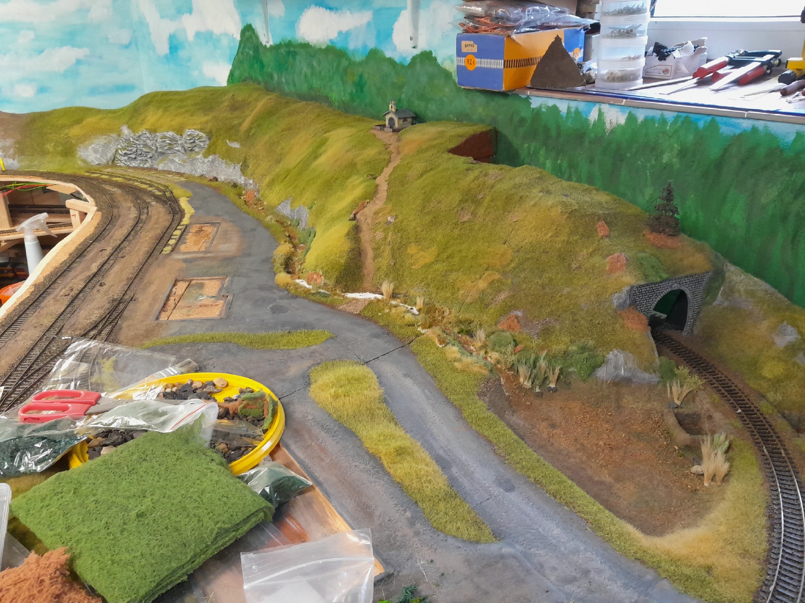

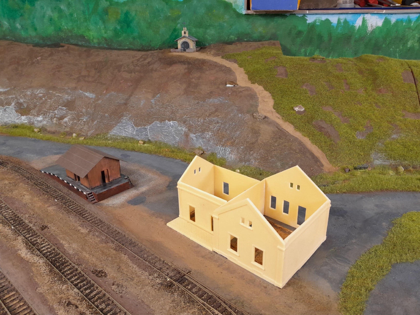

Ahoj, asfaltéři už dotáhli cestu okolo nádraží až k panelové ploše.
Začíná se tvořit sypané nástupiště- vzor mi je nádraží Krhanice. Při snaze o co nejlepší povrch sem umačkávál ještě nezaschlý štěrk s prachem a místy se mi přilepil kus na prst. Tak vzniklé krátery musím poupravit a přidat ještě více prachu.
Okolo skladu je dlážďená plocha kterou časem pohlcuje okolní asfalt.
Jinak se začína zelenit kopec a koryto potoka či břeh rybníka.
Musím ještě přidat jiný odstín a výšku trávy, pak keře a stromy. Sem tam nějaký kus větvičky či kůry imitující lesní bordel:)
Koukal jsem na foliáže, jsou hezké ale drahé. Tak to zkusím bez nich.
Jirka

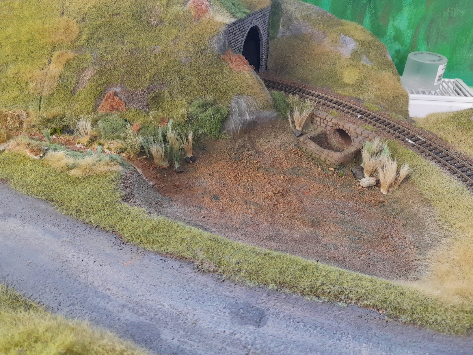

Příspěvekod Ivan » pát 01 zář, 2023 12:34 pm
Parádní, potůček se povedl.
Jak budeš imitovat vodu, pakliže budeš?
Já jen, že modelová voda ráda dost vzlíná (posledně mne to vytrestalo). Tady ale bude stačit jen trochu laku na dno a zazelenit.

Začíná to vypadat slušně, jo. Tři věci:
- kameny máš (jako se často podaří i mně) v pravidelných rozestupech, zkus to doplnit dalšími a taky jinou velikostí, aby to bylo přirozené - když padají shora, kdo je zastaví takto v lajně?
- koryto nutně zakeřovat + dosadit husté kopřivy atd., ale s tím asi počítáš
- proti vzlínání otestoval myslím Honza Hlaváček natření/nastříkání trávy impregnací na oděv/boty.

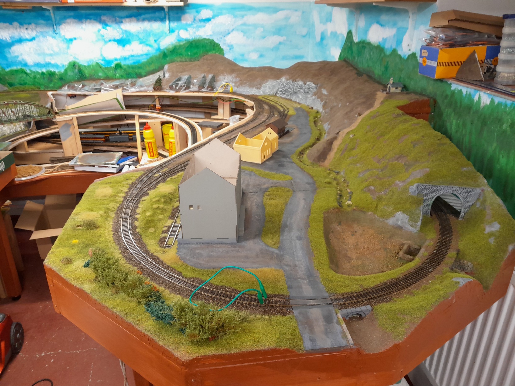

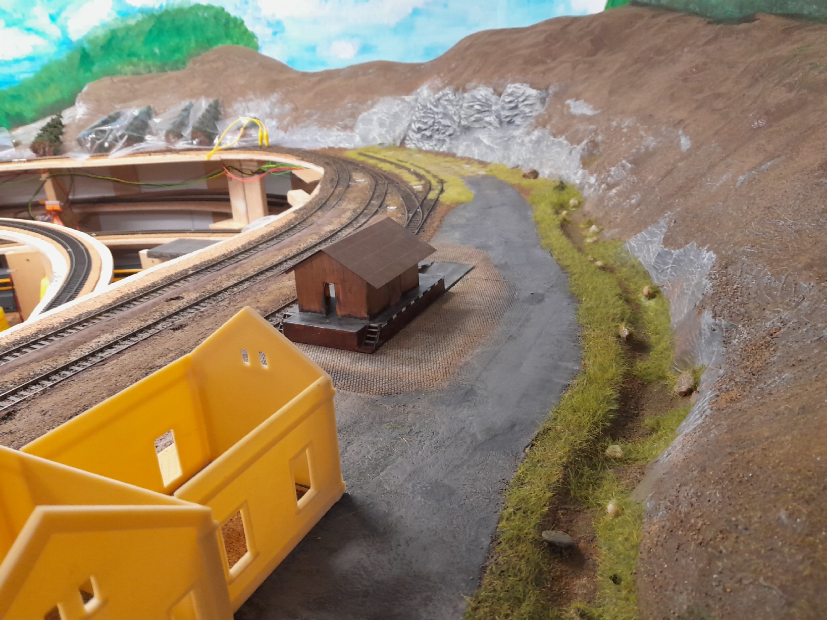

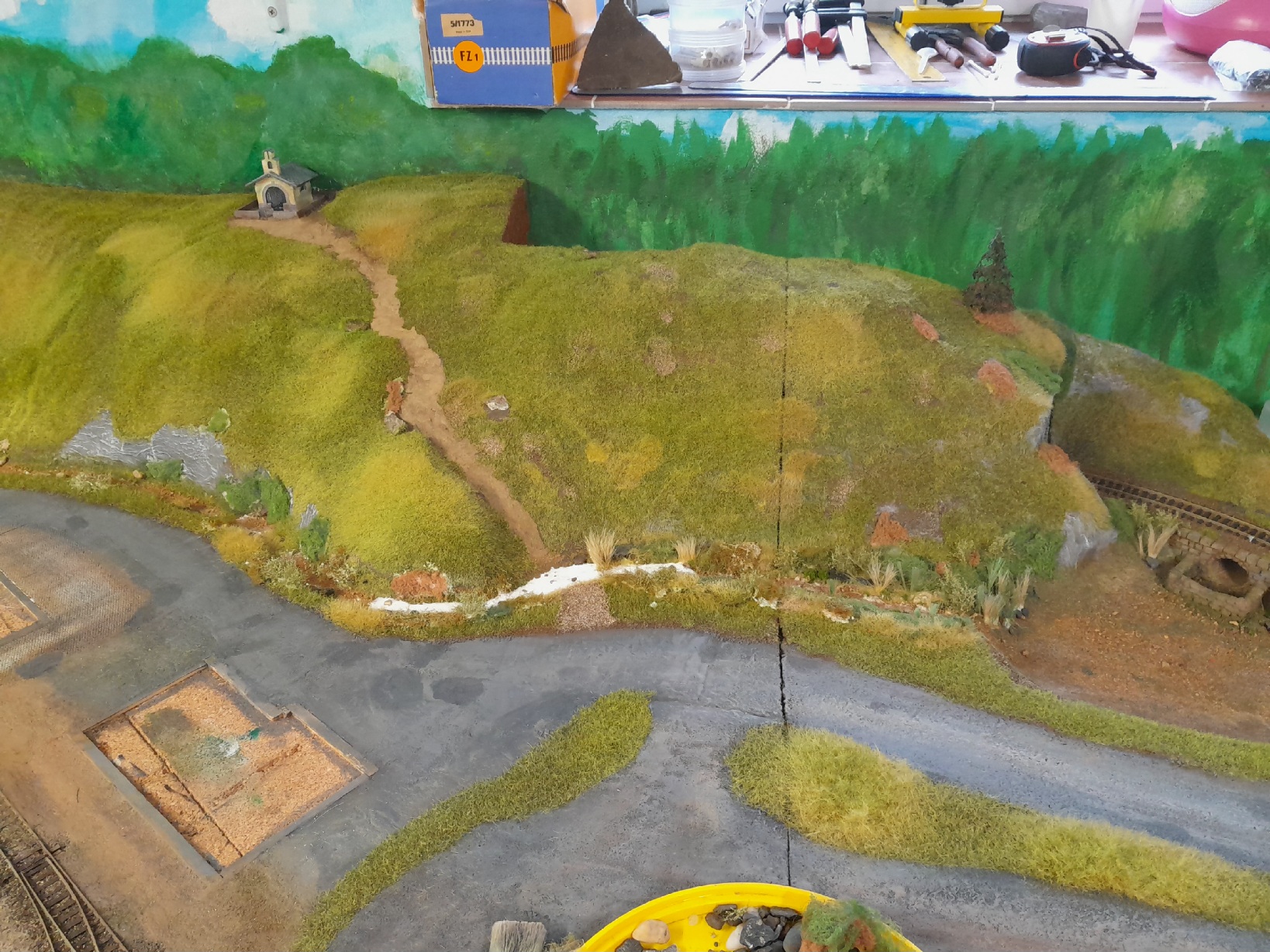

Příspěvekod Jirka1984 » sob 02 zář, 2023 4:28 pm
Ahoj, k přístupu: V kopci je skrytá výhybna a dostat se dá z pravé strany od radiatoru. Z levé strany se tam dá sáhnout z rohu kde je přístup do všech pater.
Na pravé straně je výhybka na kterou by se případně dalo sáhnout (opravit) po sundání celé části kolejiště před radiatorem. Na foto je vidět dělící rovina.
Zbylé koleje pod nádražím budou viditelné, tu krajinu si ale nechávám jako poslední. Bude to nejvíc viditelné ,takže se na zadní části naučím postupy a dole to bude super:) a ještě jeden kus musí být sundavaci bo je tam jedna vyhybka na kterou se nedá ani zezadu či zespoda dostat.
Jinak sem zatravnil další kus kopce a potok je trochu zarostlý. Rákosí je ze starých štětcú.
Kamínky jsem trochu rozházel. Z herkulesu zkouším udělat trochu vody.
Místem ještě není lepidlo zaschlé tal je vidět
Jirka

Příspěvekod Ivan » ned 03 zář, 2023 11:27 am
Ano, jak píše Zlámalík, zapomněl jsem dopsat, že proti vzlinani vody se dá použít impregnace na oblečení či boty a funguje to. Zkoušel jsem to na pokusném rybníčku.
Pak jsem dodatečně doleval na par míst vodu (po osazení zeleně) a bylo zaděláno na problém.
Na potok bych použil klidně jen vhodný lak. Na rybník jsem použil vodu model-scene a bylo to ok. Je řídká, při dodržení procesu ve výsledku bez bublin. Vlnky používám water efect od woodland. Taky fajn a spolu se to kamarádi. Možnosti je více.
Také moc věcí bokem nezkouším, ale z vody je udělal pokusný rybníček a doporučuji. Člověk zjistí, jak se to chová a ha zjistil, že jsem to přehnal s pigmentem. Podruhé jsem jel naostro a byl jsem s výsledkem spokojen.
