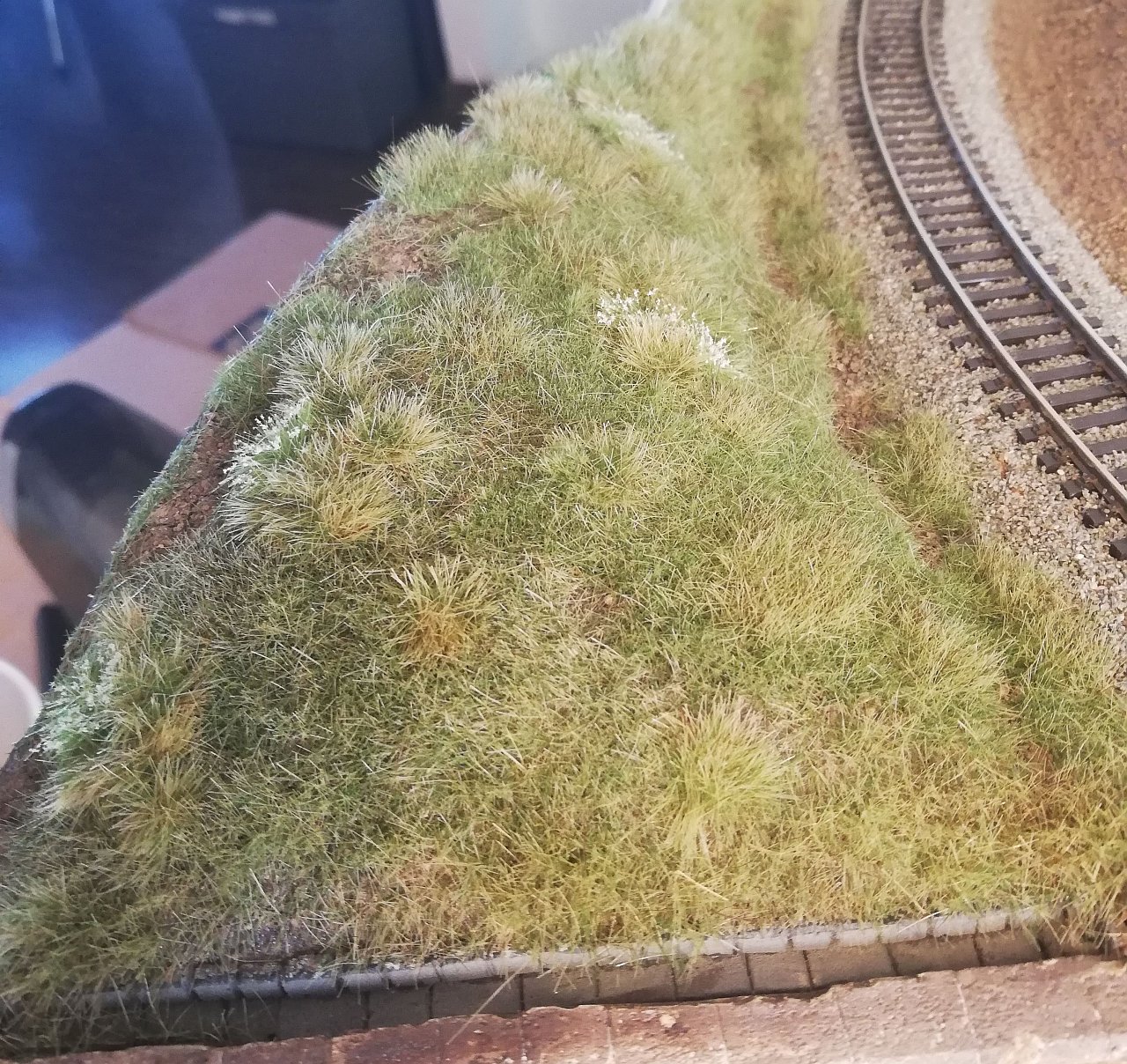

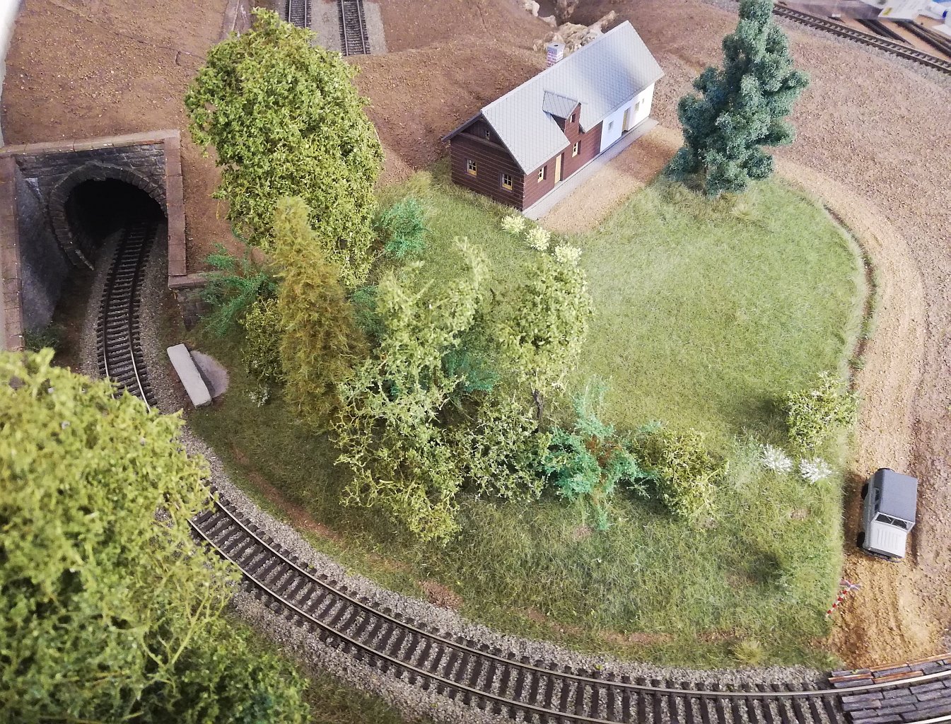

Příspěvekod Trixt » sob 28 bře, 2020 4:13 pm
Tak jsem zkusil ztvárnit kousíček lesa nad tratí. Byl to jen takový pokus. Jak to dopadlo je vidět na obrázku níže.

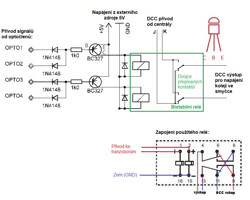

Trixt píše:Takže po pár pokusech s reverzním modulem založeným na detekci zkratu, jsem začal hledat jiné řešení. Detekce zkratu se mi rozhodně nejevila jako něco, na co by se dalo spolehnout. Problematiku jsem řešil v ve vláknu věnující se problematice vratné smyčky viz http://diskuze.modely.biz/viewtopic.php?f=7&t=260&start=60. Princip zapojení včetně detekce byl v konečné fázi zjednodušeně následující (přepínaný úsek obsahuje tři detekované úseky, abych zde případně mohl odstavit vlak):
Pro ovládání jsem použil obvod, který mi navrhl jipol57 a schéma vypadá následovně (to označení vývodů tranzistorů jsem si přidal já, neb elektronice nerozumím):

Ahoj, parádní vyřešení vratné smyčky.... Chtěl bych použít stejné řešení na svém kolejišti, akorát v tom zapojení trochu tápu. Mohl bych poprosit o podrobnější plánek zapojení jednotlivých vodičů a součástek z opto členů k relátku a DCC? případně popis? S uvedeného schématu nejsem moc chytrý. Díky moc

Krolboys píše:Ahoj, parádní vyřešení vratné smyčky.... Chtěl bych použít stejné řešení na svém kolejišti, akorát v tom zapojení trochu tápu. Mohl bych poprosit o podrobnější plánek zapojení jednotlivých vodičů a součástek z opto členů k relátku a DCC? případně popis? S uvedeného schématu nejsem moc chytrý. Díky moc
Není mi jasné, co ti není jasné, tak jsem do schématu doplnil nějaké informace. Snad to pomůže:

Příspěvekod Krolboys » pát 03 dub, 2020 12:04 pm
Trixt píše:
Díky, nyní už je jasné.

Příspěvekod karhu » pát 03 dub, 2020 1:16 pm
Krolboys píše:
Trixt píše:
Ahoj,mohu potvrdit že tato varianta funguje dobře. Udělal jsem to dle plánku kolegy TRIXT a není s tím problém. Součástky stojí pár korun. Udělal jsem to na vyškrábnutý jednoduchý plošnák.Jen je třeba si pohrát s nastavením optočlenů. Ještě doplním k plánku upozornění že ten horní kontakt bistabilního relé má být přepnutý nahoru,ale to asi poznáš.

Příspěvekod Trixt » pát 03 dub, 2020 2:58 pm
Snad jen dodám, že to není můj plánek, získal jsem jej od kolegy modeláře jpol57. Není to má zásluha. ;)

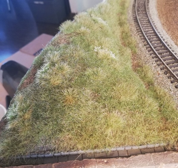

Příspěvekod Trixt » ned 05 dub, 2020 3:44 pm

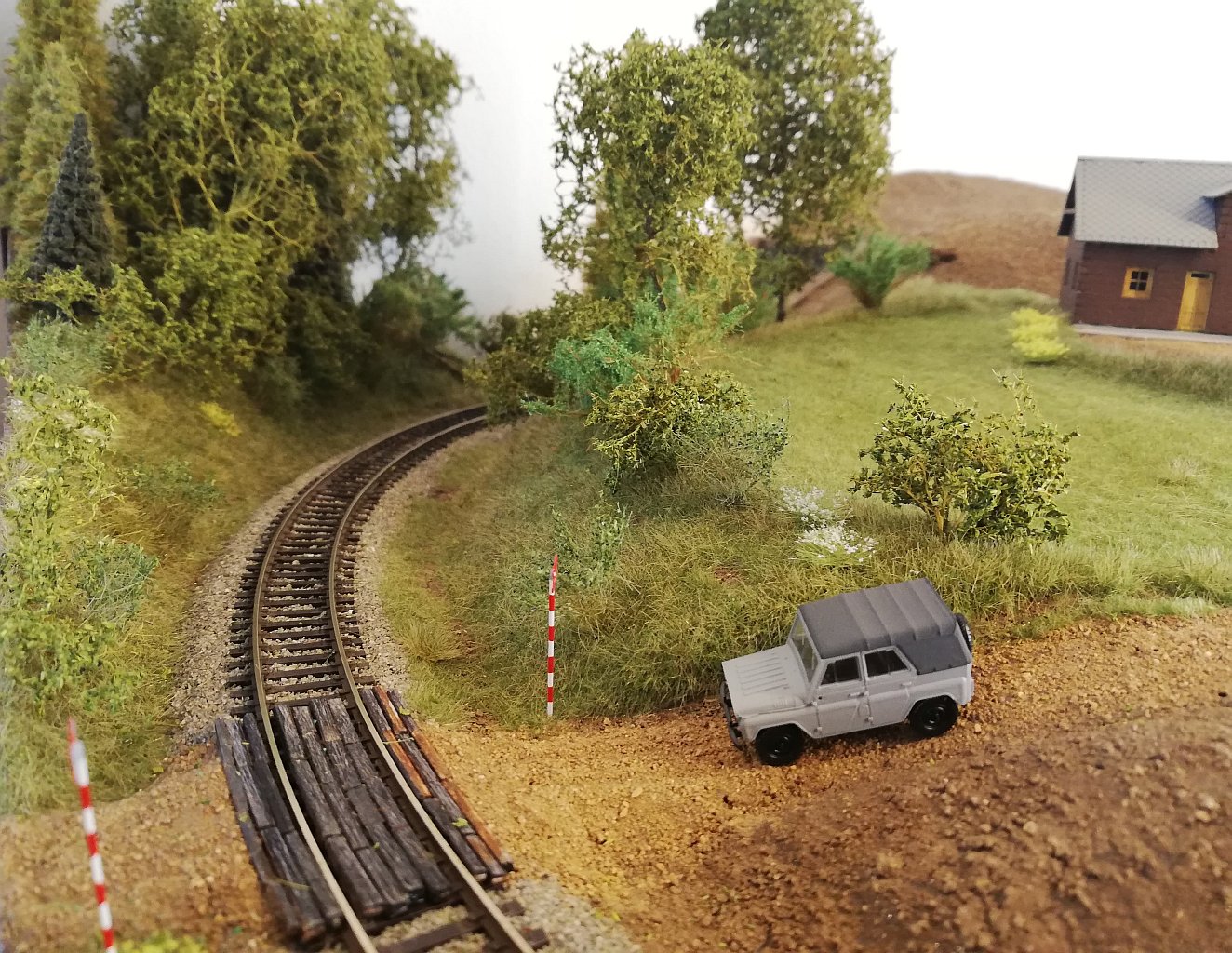

Tak jsem si troufl vytvořit na kolejišti kousek terénu pomocí statické trávy. Pořád jsem to oddaloval, neb se mi moc se statickou trávou nedařilo. Toto byl to vlastně druhý pokus přímo na kolejišti. Ten první nebyl nic moc, ale tam to nevadilo, neb ho schoval smíšený les. I sem přijdou vysázet ještě křoviny, ale i s trávníkem jako takovým jsem docela spokojen. Je ale pravda, že k dokonalosti některých zdejších výtvorů to má ještě daleko, ale na mám z něho radost, neb se mi docela líbí. :)
Trixt
Příspěvky: 1353
Příspěvekod Vojtěch Vorel » ned 05 dub, 2020 5:39 pm
Mně se to líbí. Osobně bych přidal zelenou, ale to už záleží na ročním období, množství srážek a na modeláři. :)

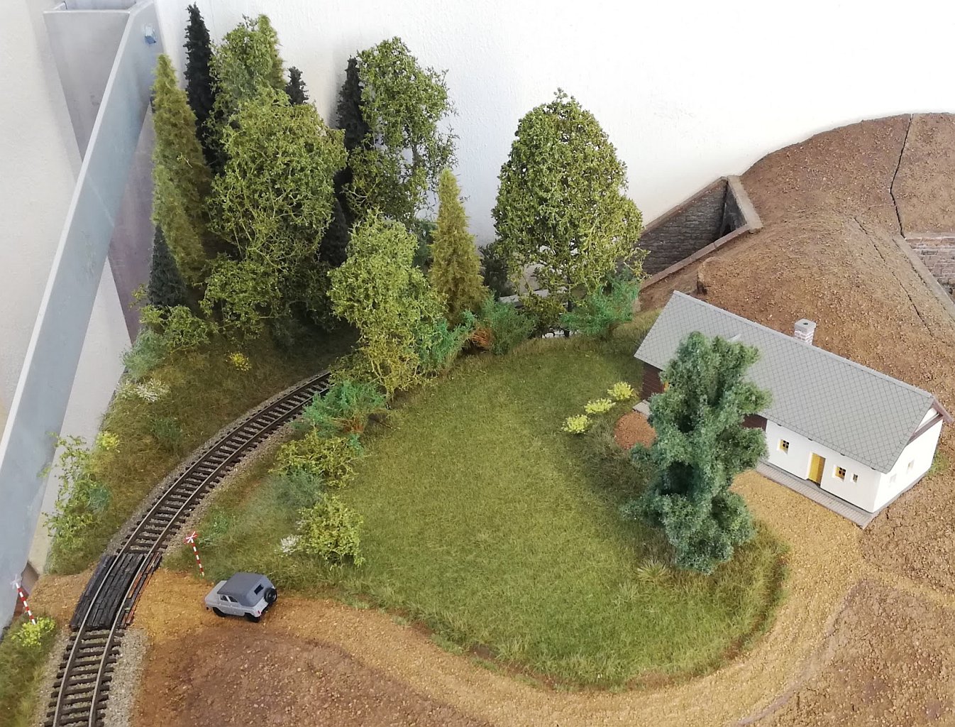

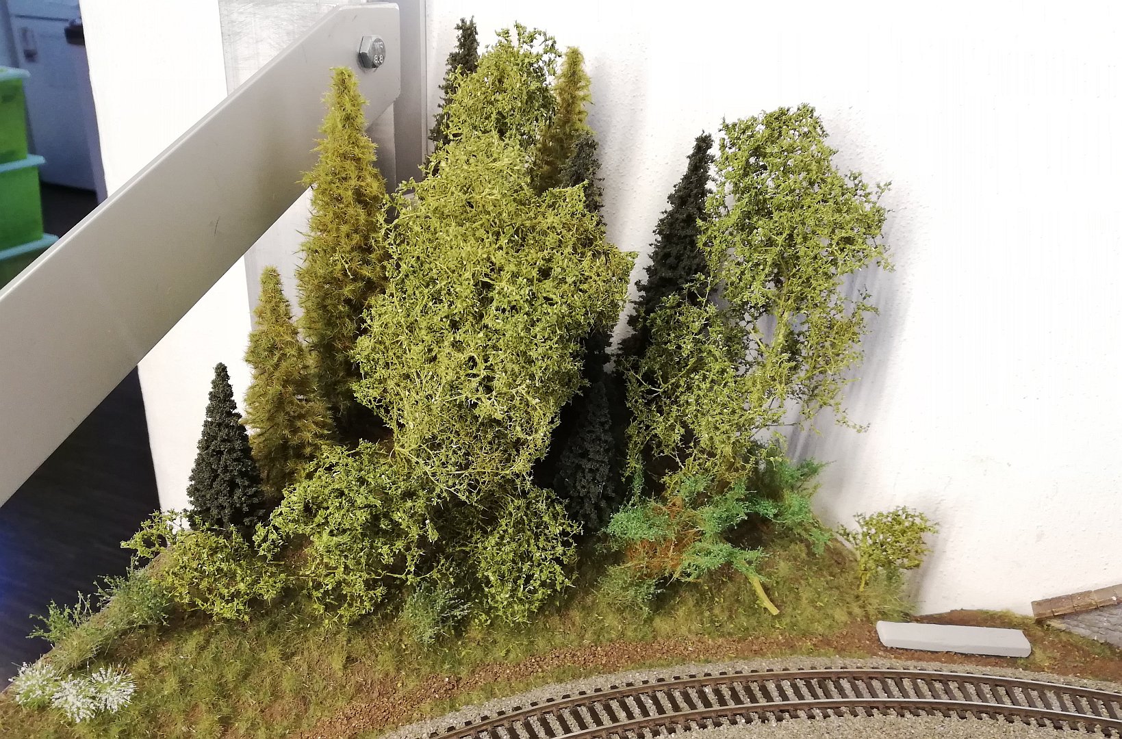

Příspěvekod Trixt » úte 07 dub, 2020 4:15 pm
Tak jsem se prokousal tvorbou kouskem krajiny. Aktuálně se mi to líbí, ale také věřím tomu, že než se dostanu na druhý konec kolejiště, tak se mi ta první strana již tak líbit nebude. Ale zatím je to v pohodě. ;) Takže dvě fotky na zdokumentování posečené louky u samoty a křovisk kolem tratě . Chci ještě doplnit nějaké krtince, vedle domku i ohniště a s lavicemi a možná i něco dalšího.
