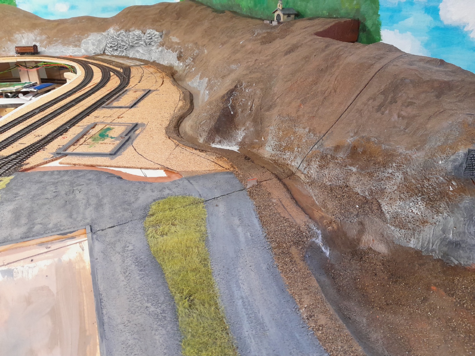

Podle fotek v příspěvku z 19.8. tam ten příkop už máš. Aspoň podle fotky to vypadá, že mezi nalepeným korkem a patou svahu je škvíra. Tloušťka korku je na takový příkop akorát, vždyť to nemusí být Taxis :) Jenom bych trochu zarovnal okraj silnice (šikmým řezem) okolo spoje, a máš vystaráno.

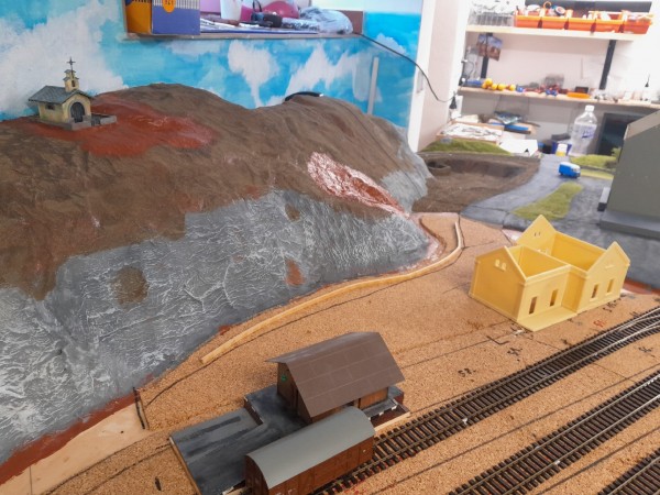

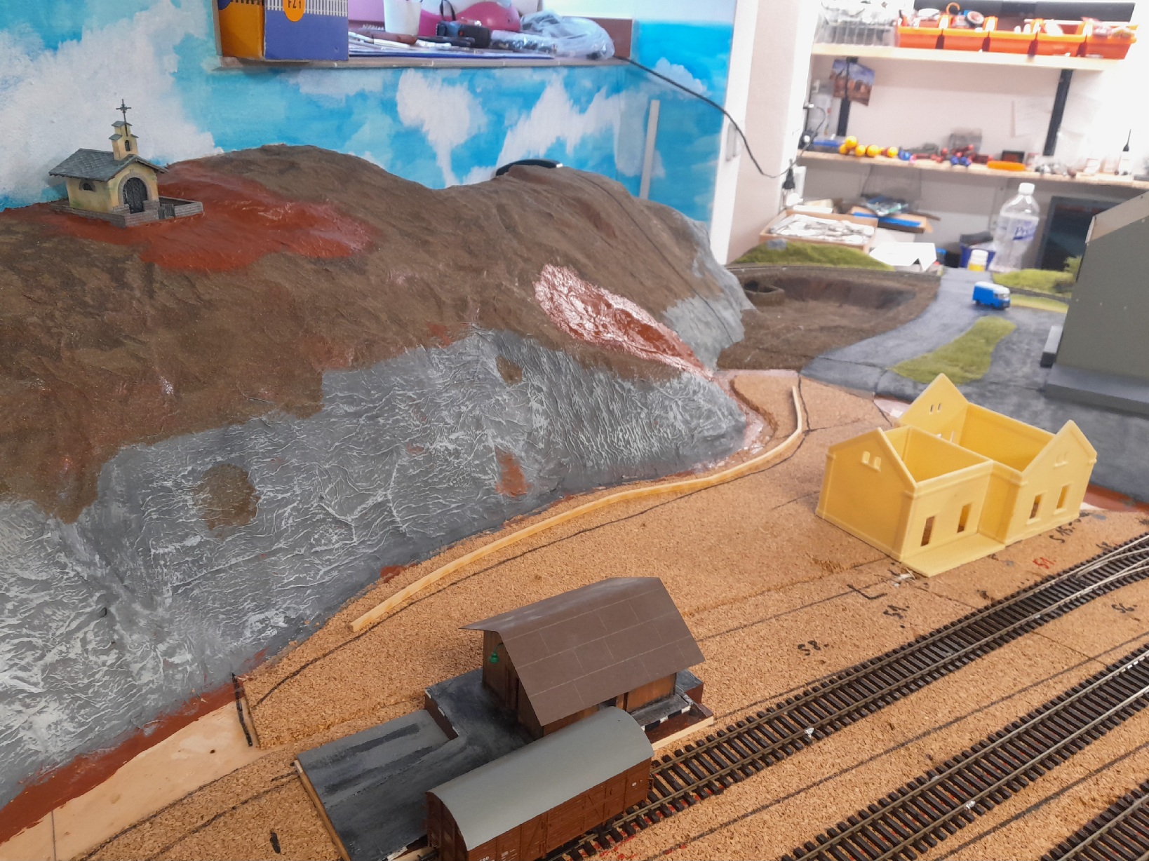

Michale ta mezera tam je, to máš pravdu. Za nádražní budovou nalepim ještě jeden korek a vznikne koryto 8mm hluboké.
Stejně budu budovu zvedat aby byla vysoko jako vršek kolejnice. V plánu mám jen sypané nástupiště.
Když by mě to kolejiště jednou vypadalo aspon trochu jako to Zlamalíkovo , byl bych spokojeny:)
Dále jsem postavil málou kapličku nad nádražím. Udělal jsem pro ní cestičku v kopci. Musel jsem ho trochu prohloubit a zmírnit. Cesta bude začínat kousek od místa kde končí rybník. Ale I tak bude pro zdatné turisty:) foto dodám
Nechtěl jsem aby byl jen les na kopci.
Jo,s tím podložím jsem to zkazil. Teď už neudělám nic.
Musím ty škarpy, propustky atd udělat na zbývající ploše kde teprv budu dělat krajinu ať to je hezké aspoň tam.

S tím korkem už se dá už čarovat dobře. Možná by stačila i jedna vrstva, ale když stejně plánuješ přidat bude to lepší. Přece jen máš kolejiště v hornatině a ne v Polabí.
Cestu ke kapličce turistům zpestříš lávkou (ze tří špejlí) přes strouhu a nakonec i ta studánka by tam mohla být, ať můžou uhasit žízeň. Potom zbývá už jen bufet ve stánku vedle výpravní budovy, třeba přistavěný k záchodkům a prostor máš přiměřeně zastavěný. :wink:

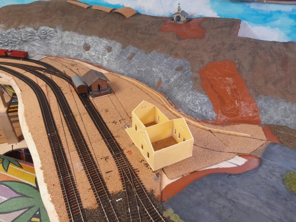

Příspěvekod Jirka1984 » stř 23 srp, 2023 7:29 pm

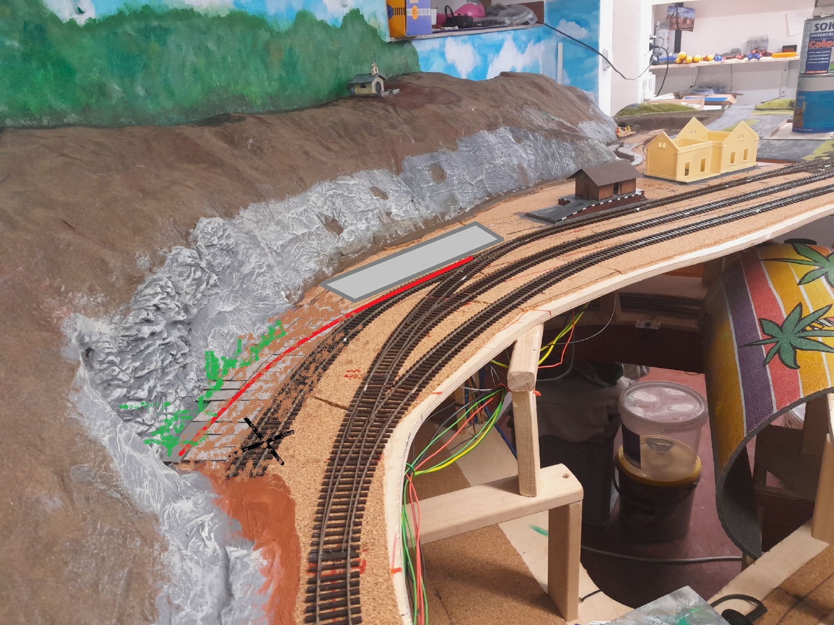

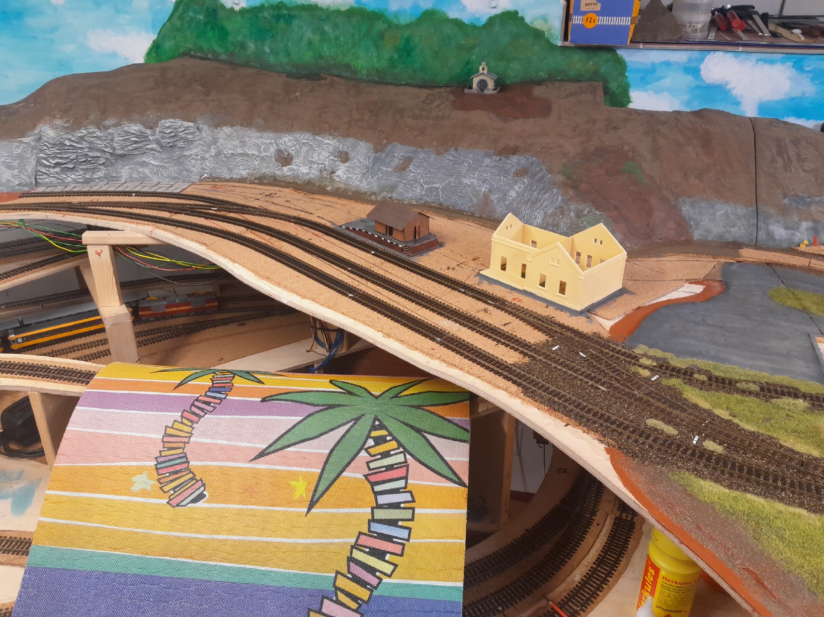

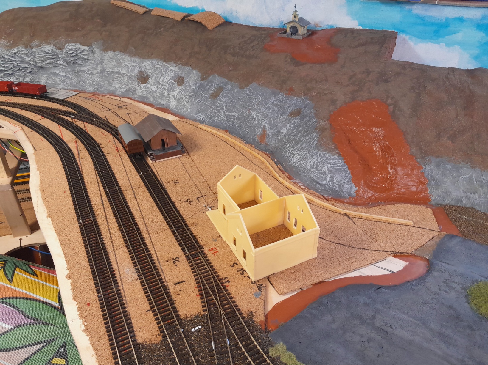

Ahoj, na kopci je vidět přidána kaplička. Ze spoda k ní povede krkolomná cesta. I u nás se takové najdou, např. z Karlovy studánky na Praděd.( manželka na to vzpomíná už 8 let)
Dále jsem přilepil smrkovou lištu která bude znázorněnovat betonový obrubník.
Ta se do její výšky upraví v břeh koryta potůčku a z druhé strany bude silnice, též skoro do její výšky.
Nadrazni budovu dám bokem.
Co skladiště- už slyším méně je více:)
Mám ho a je mi ho líto ho nepouzit ale nevím zda se tam hodí?
V levo je panelová plocha pro volnou skládku. Cely prostor se vyplní asfaltem,místy dlažbou.

Příspěvekod Michal Šuhajda » stř 23 srp, 2023 8:07 pm
chápu,že se snažíš zvýšit terén, ale ten obrubník není dobrý nápad.
1. Obrubníky jsou spíš městská záležitost.
2. Pokud správně chápu, tak silnice bude níž, než terén mezi obrubníkem a příkopem. Jak potom odteče voda do příkopu? Musíš tam udělat kanalizační vpusti. A kdo by se kopal s kanalizací a stavěl s obrubníky, když voda může ze silnice sama odtéct do strouhy a pryč.

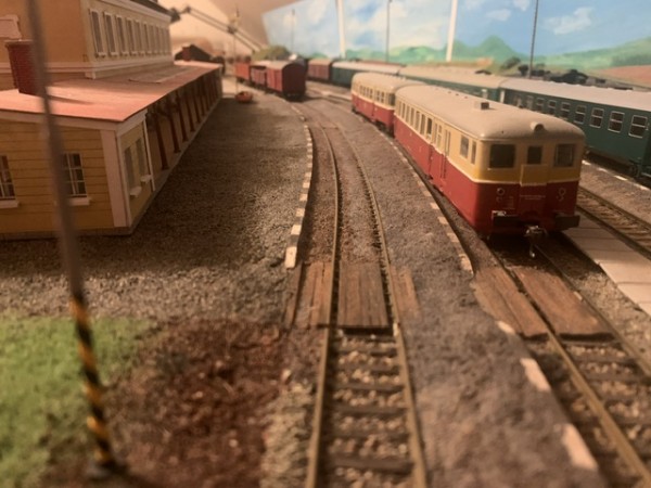

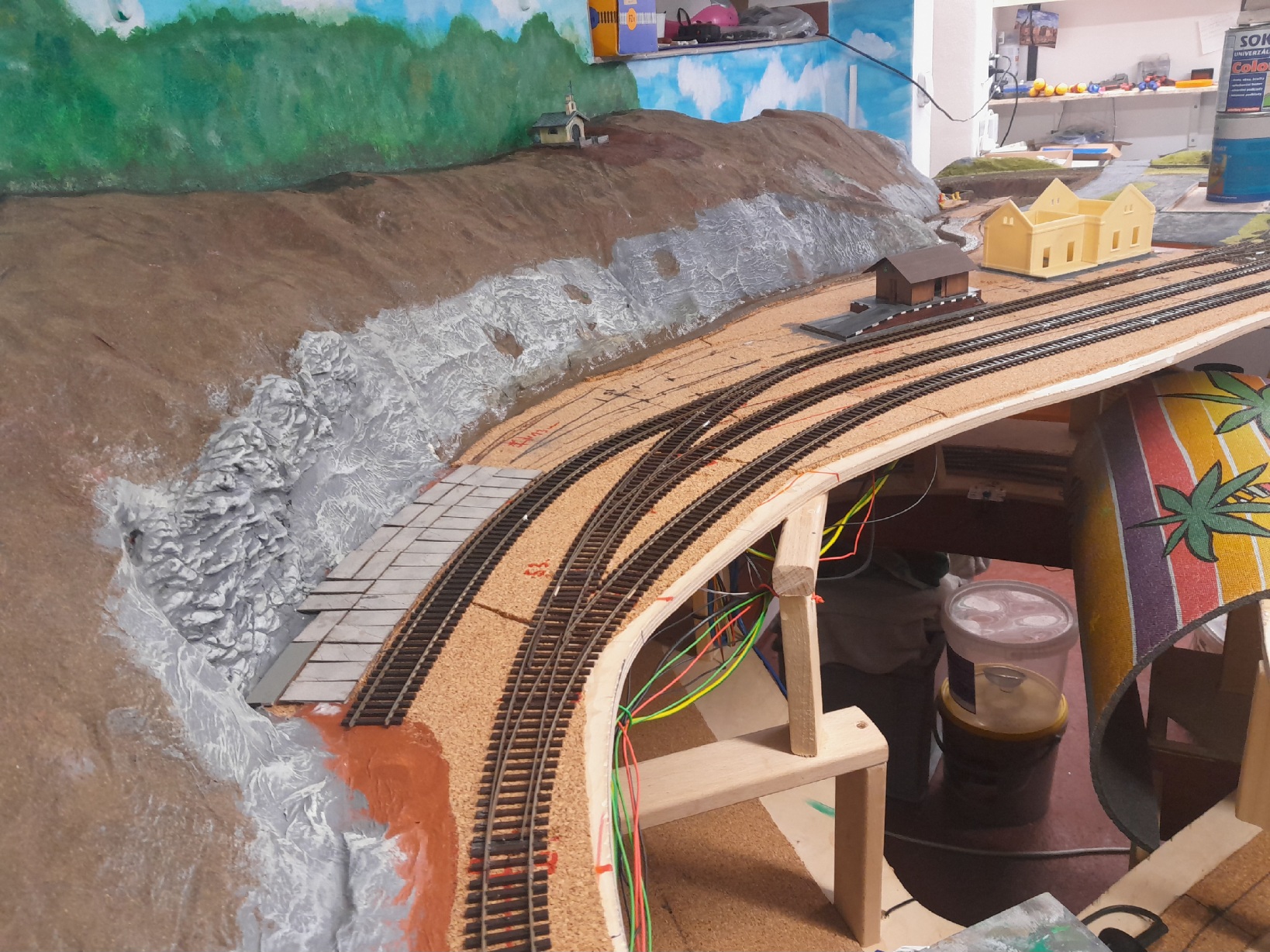

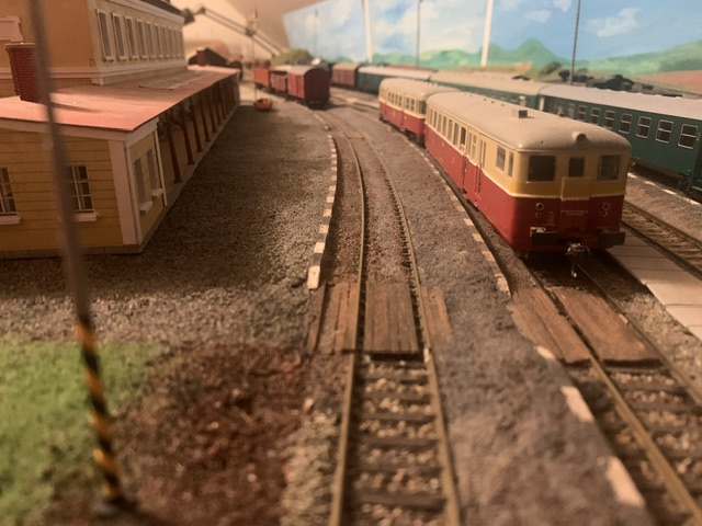

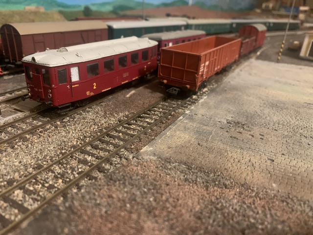

Obrubníky bych radši ohradil nakládací plochu směrem okolo koleje. Viz foto 1
Smrková lišta je pro daný účel výborná. Hodí se též, kdybys chtěl udělat nástupiště jednostranná - foto 2
Co se týká skladiště klidně ho tam přidej. Tím stanici nepřeplácáš. Spíš dej pozor na ty další stavby. Třeba autokemp u rybníčku už by byl trochu moc :)
Pro nakládkovou plochu se hodí spíš dlažba než panely, nebo stačí uježděný štěrk.
Na fotce 1 je vidět řádková dlažba, kterou jsem dělal ručně, protože prodávané imitace dlažby se mi nelíbily. Vrstvu tmelu tl. cca 1mm jsem nechal zavadnout. Pak jsem udělal žiletkou pro tenké spáry nebo odlamovacím nožem pro silnější spáry, řezy kolmo ke kolejím. Neřezal jsem podle pravítka, ale jen od ruky, dá se to udržet. Tím vznikl rastr téměř rovnoběžných spár, které znázorňovaly jednotlivé řádky dlažby. Pak jsem začal komo k nim krátkou čepelí řezat krátké spáry, vždy mezi dvěma rovnoběžkami. Tím vznikly jednotlivé kostky. Rovnoběžné řezy jsem odsazoval, abych naznačil překládání dlažebních kostek. Zavadlý tmel se okolo řezů lehce stlačil, takže vzniklo zaoblení kostky. Pokud se mi některé místo nepovedlo, byla možnost ho přetáhnout znovu tmelem a opravit, nebo jsem ho použil k naznačení poškozené dlažby. Zavadlé kostičky jdou případně opatrně vydloubat. Celek jsem přebarvil světle šedou v malých tazích, aby mi nevznikla jednolitá plocha. Některá "poškozená" místa jsem opravil jemným štěrkem. někde jsem přesypal jemným prachem i dlažbu jako naznačení odsypaných materiálů, navátého svinčíku apod. Ještě mi tam schází pár trsů trávy, ale plocha má být hojně používaná, takže žádná divočina.

Skladiště bych dal, ale blíže k VB. Musí být rozumný příjezd na rampu a volnou skládku až za skladiště (vlevo).
Koukám ale, že se to možná nevejde, tak to zkus, jak to bude vypadat. Měl by tam být případně prostor aspoň pro dva vozy Eas.

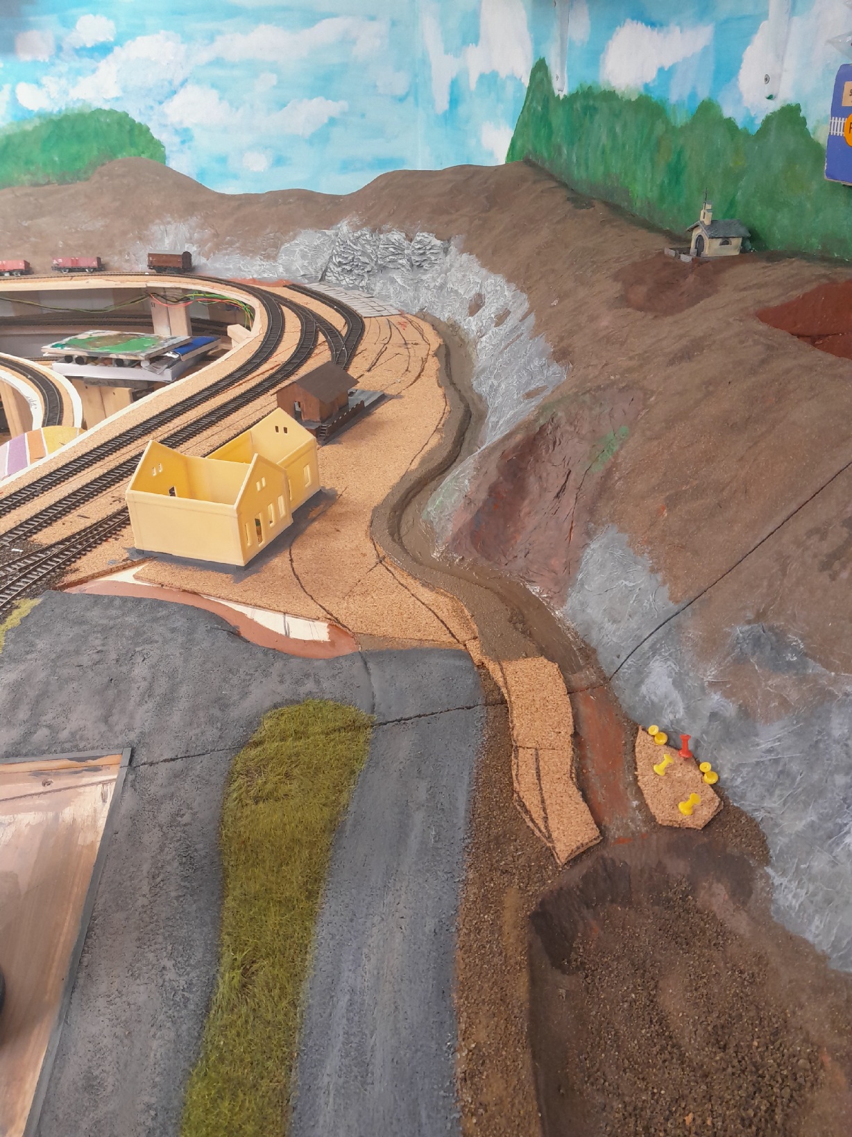

Příspěvekod Jirka1984 » čtv 24 srp, 2023 8:00 pm
Ahoj, obrubník jsem " vykopal" pryč. Z nalepenych zbytku korku jsem udělal břeh potoka. K tomuto břehu se sadrou,tmelem či jiným materiálem dotáhne silnice do stejné výšky jako je břeh. Pak se to celé i s korytem posype hlínou a prilepi vše co dělal strouhu strouhou.
Dále jsem posunul sklad více k vypravni budově.
Tímto je s budovy konec. Možná jen nějakou kůlnu-
ale jeji funkci může zastávat sklad. Kemp už žádný nebude.
Trochu sem namaloval zeleň na kopec nad nádraží ať mezi stromy nejsou vidět mraky.

Příspěvekod vojtas » pát 25 srp, 2023 1:29 pm

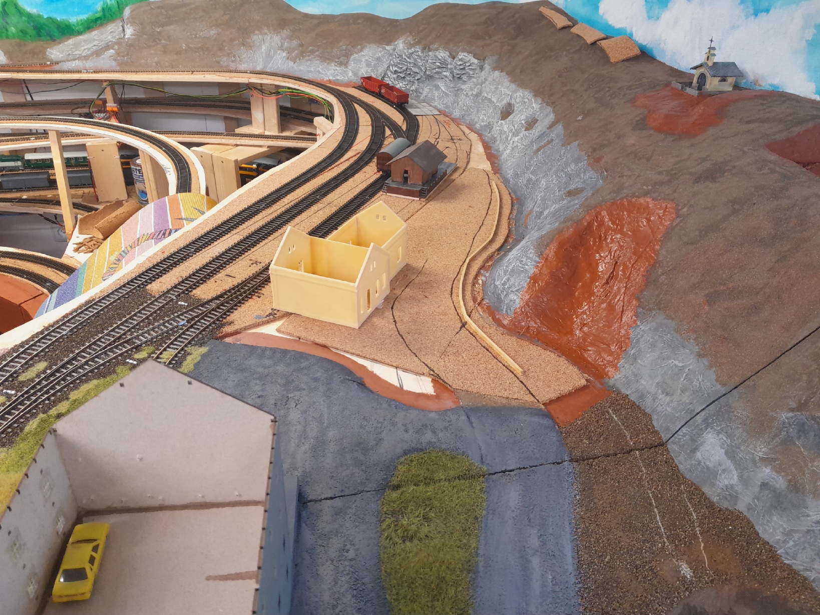

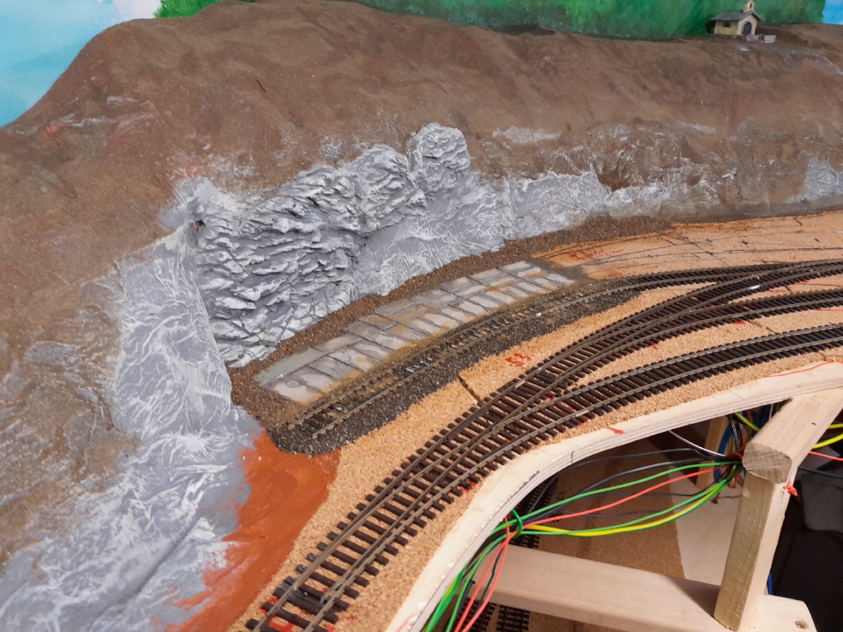

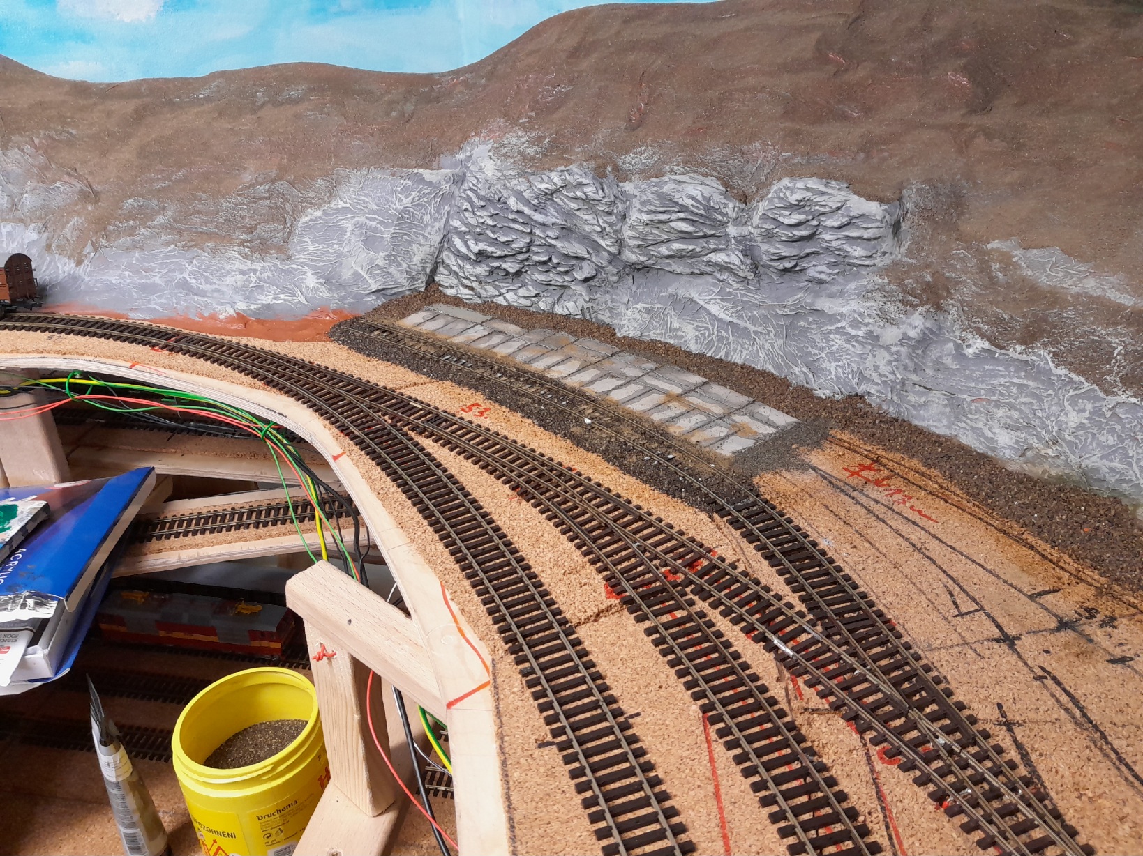

Já ti nevím, já bych tam tu volnou skládku asi nedával, nebo bych jí dal místo skladiště. To místo - vypanelovaná plocha vetknutá do skály působí, jako by ho museli stavitelé lokálky vytrhat je pro tu volnou plochu, a není tam jiný prvek, který by to ospravedlňoval. Prostě to na mě působí dost zvláštně.
Nebo mě ještě napadá posunout panely blíž k výhybce. Prostě aby tam nebyl ten roh skály přesně vyskládaný z panelů.
vojtas
Příspěvky: 1359
Re: Kolejiště H0- "Kolibov" dle návrhu p.Ferdiana
Příspěvekod Dusan » pát 25 srp, 2023 2:09 pm
Nápodobně, taky bych tu plochu zredukoval jen k prostoru té vyhýbky. Takový ten prostor co nakládka/vykládka plynule přechází v neudržovanou část až po křoví u šturcu. Samotnou kusou bych trochu povolil v oblouku ať to není tak strojově vše přesné. Pak mezi kusou a zhlavím bude víc místa, může tam stát nějakou bouda, vyskládané staré pražce, kolejnice, cokoli. Ten kopec za celou stanicí, i když takové jsou, bych zrušil nebo alespoň ho udělal s menším převýšením a přechodem z roviny kopce. Ale to jsou jen moje pohledy na věc. vím, že si stavíš dle svého, což je taky správně 8)

Příspěvekod Jirka1984 » pát 25 srp, 2023 4:28 pm
Ahoj,pánové nezlobte se, ale jednou vás neposlechnu.:)
Už je zaštěrkováno. Stavitele využili místa pod skalou a udělali zde panelovou plochu pro občasné naložení vozů, ale spíše pro odkládání nepotřebných věci.
Pod skalou se to bude zelenat a uvidíte že to bude pěkně:)
Ale i tak díky za rady.
