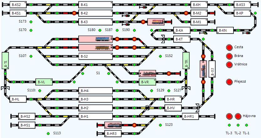

Ještě z důvodu dokumentování přidám aktuální schéma kolejiště v RocRail:

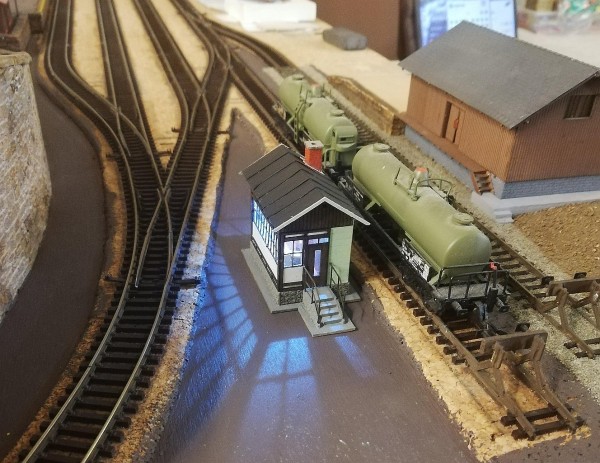

Zdravím všechny. Chtěl jsem se zeptat, zda by bylo možné následující umístění stavědla na tomto místě?
Trixt
Příspěvky: 1353
Příspěvekod Vladimír_B » ned 22 bře, 2020 9:23 pm
Ano, Březnice...
Vladimír_B
Příspěvky: 1234
Příspěvekod Miloš_P » ned 22 bře, 2020 10:12 pm
Nemělo by být spíš rovnoběžně s levou kolejí? Lepší výhled na celé zhlaví?

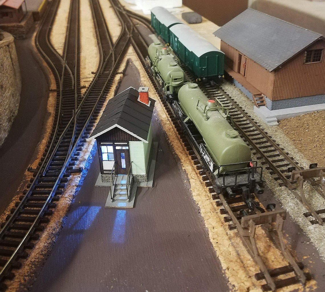

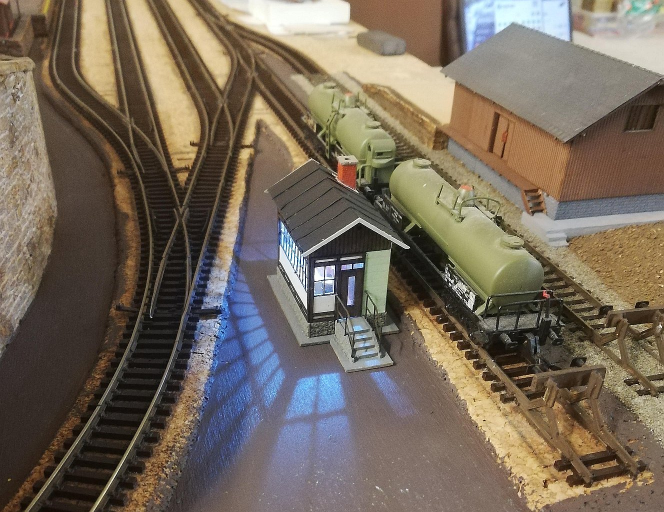

Příspěvekod Trixt » ned 22 bře, 2020 11:42 pm
Tedy spíše takto?
Trixt
Příspěvky: 1353
Příspěvekod Michal Šuhajda » pon 23 bře, 2020 12:21 am
Akorát stavědlo by bylo nejspíš zrcadlově otočené - se schody od stanice.
