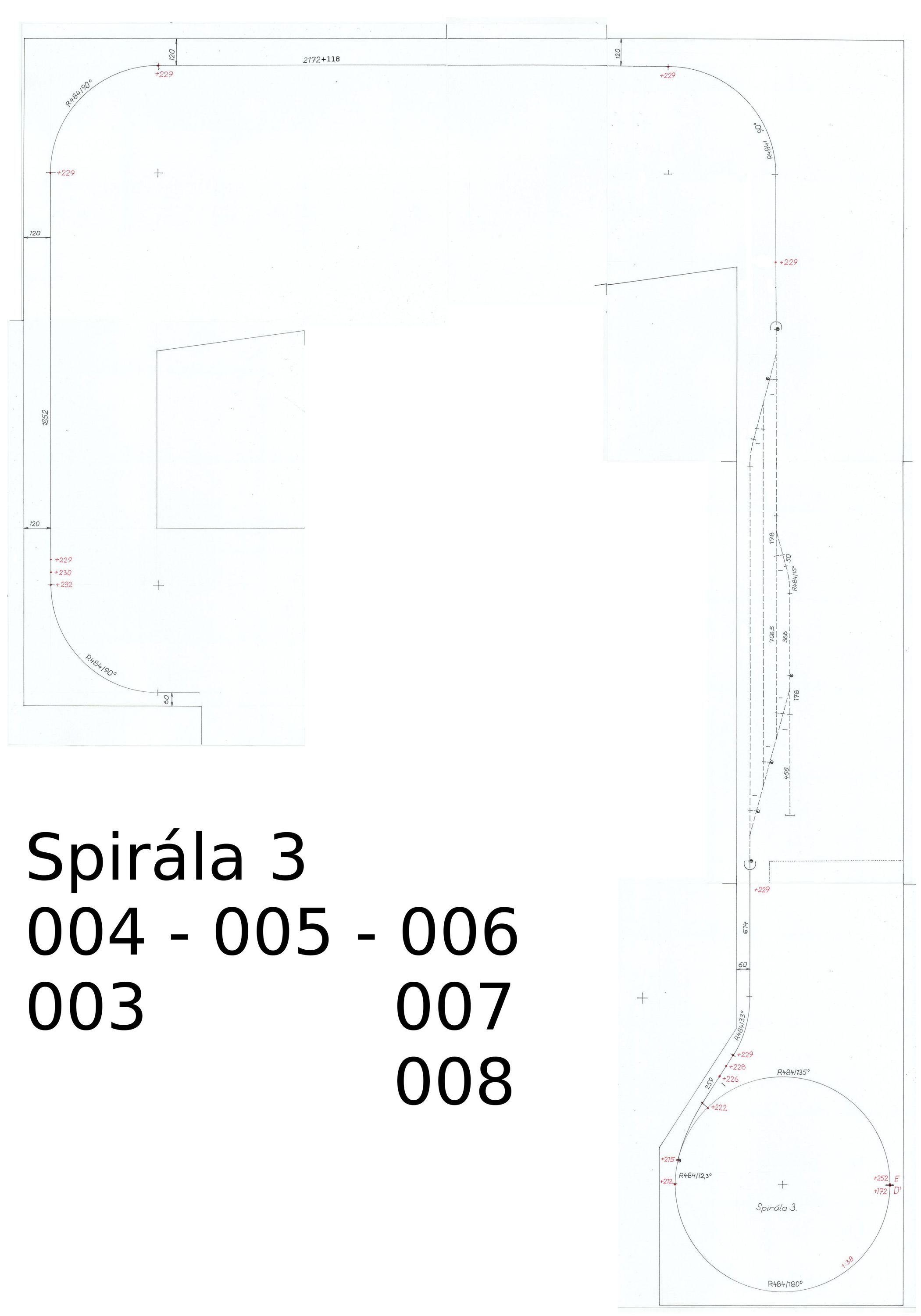

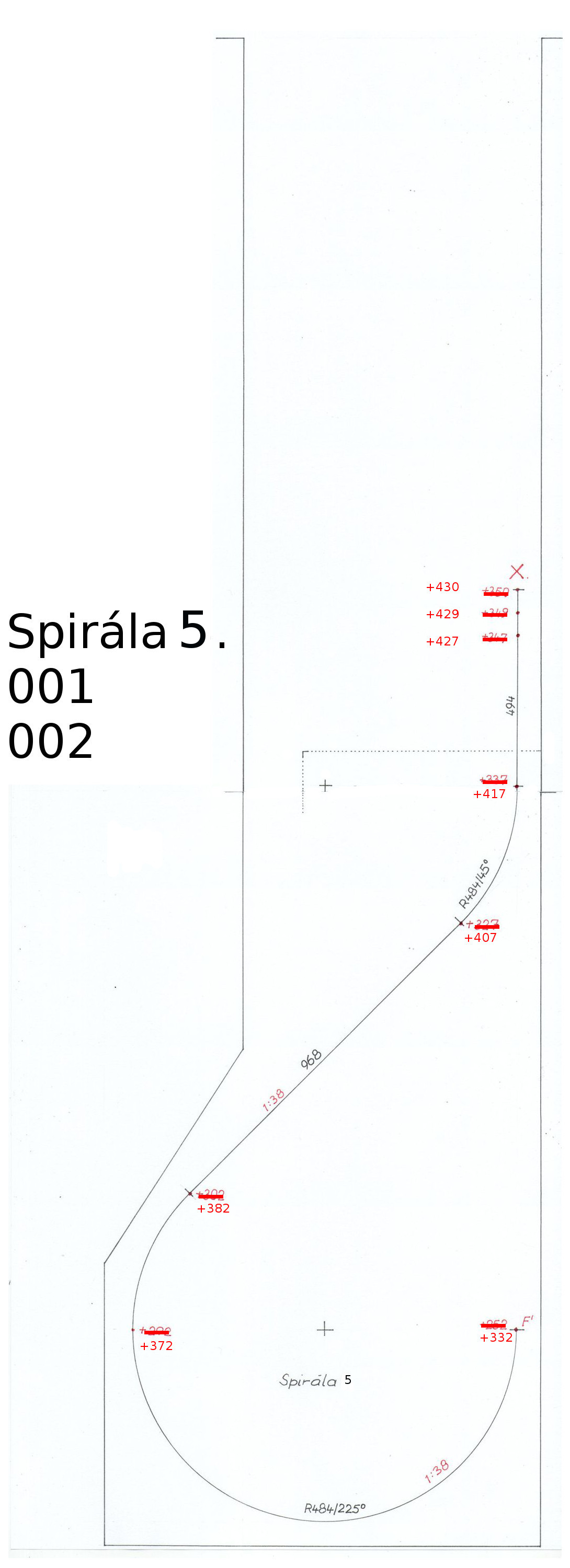

Příspěvekod milan ferdián » čtv 22 bře, 2018 2:14 pm

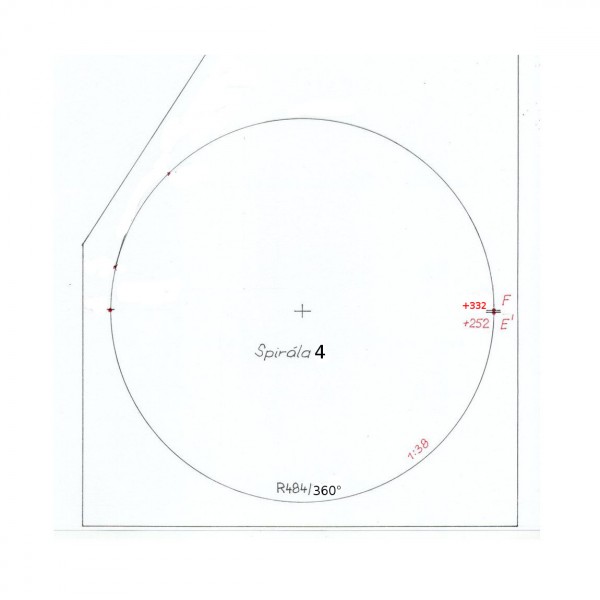

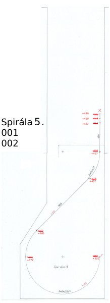

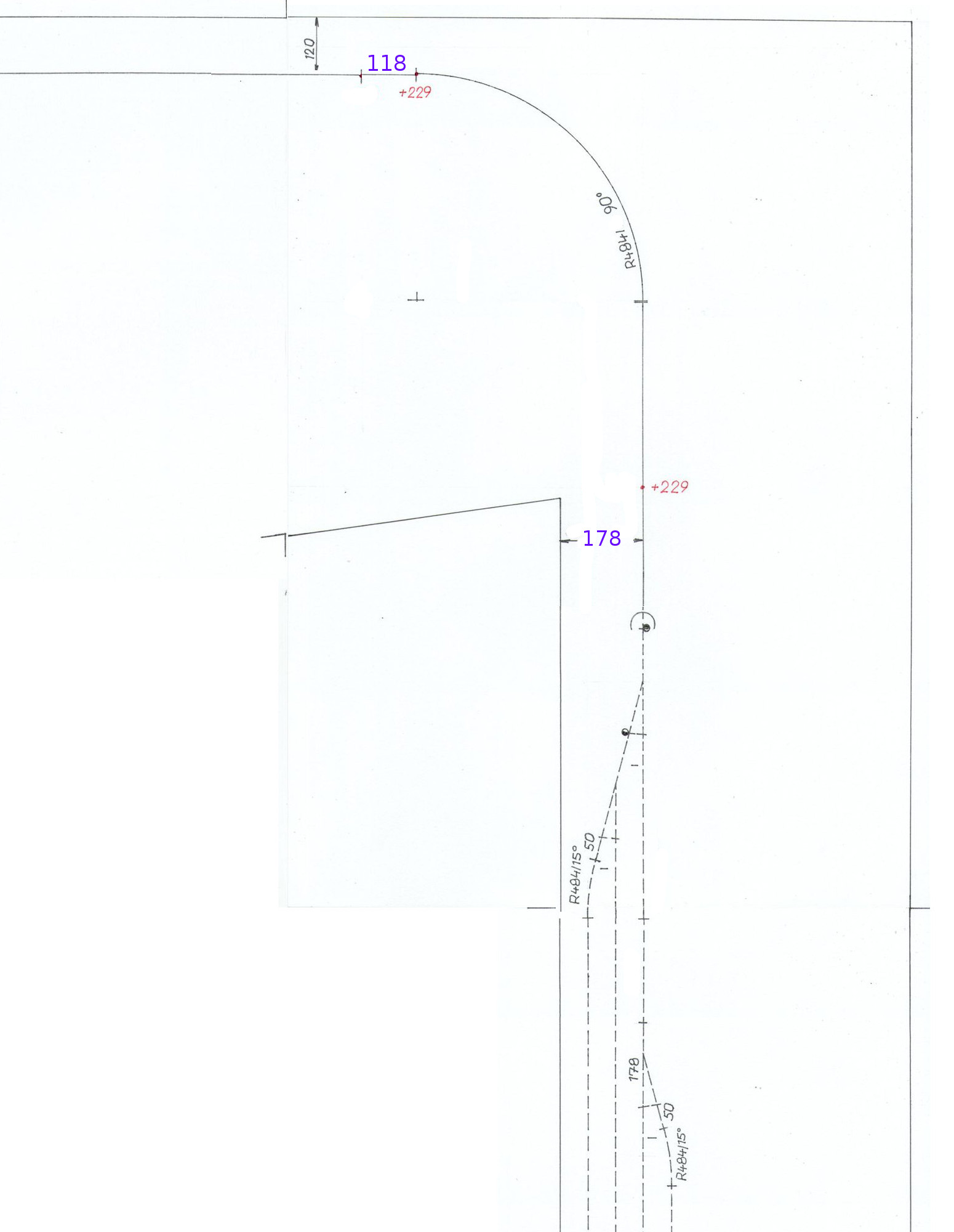

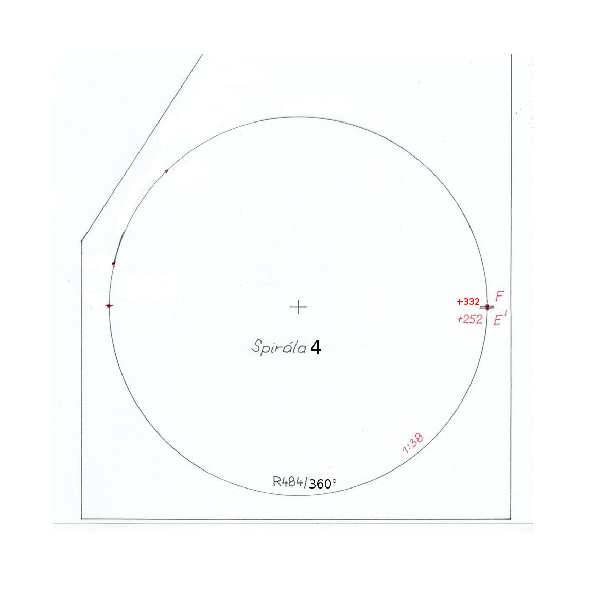

Opravené výkresy.

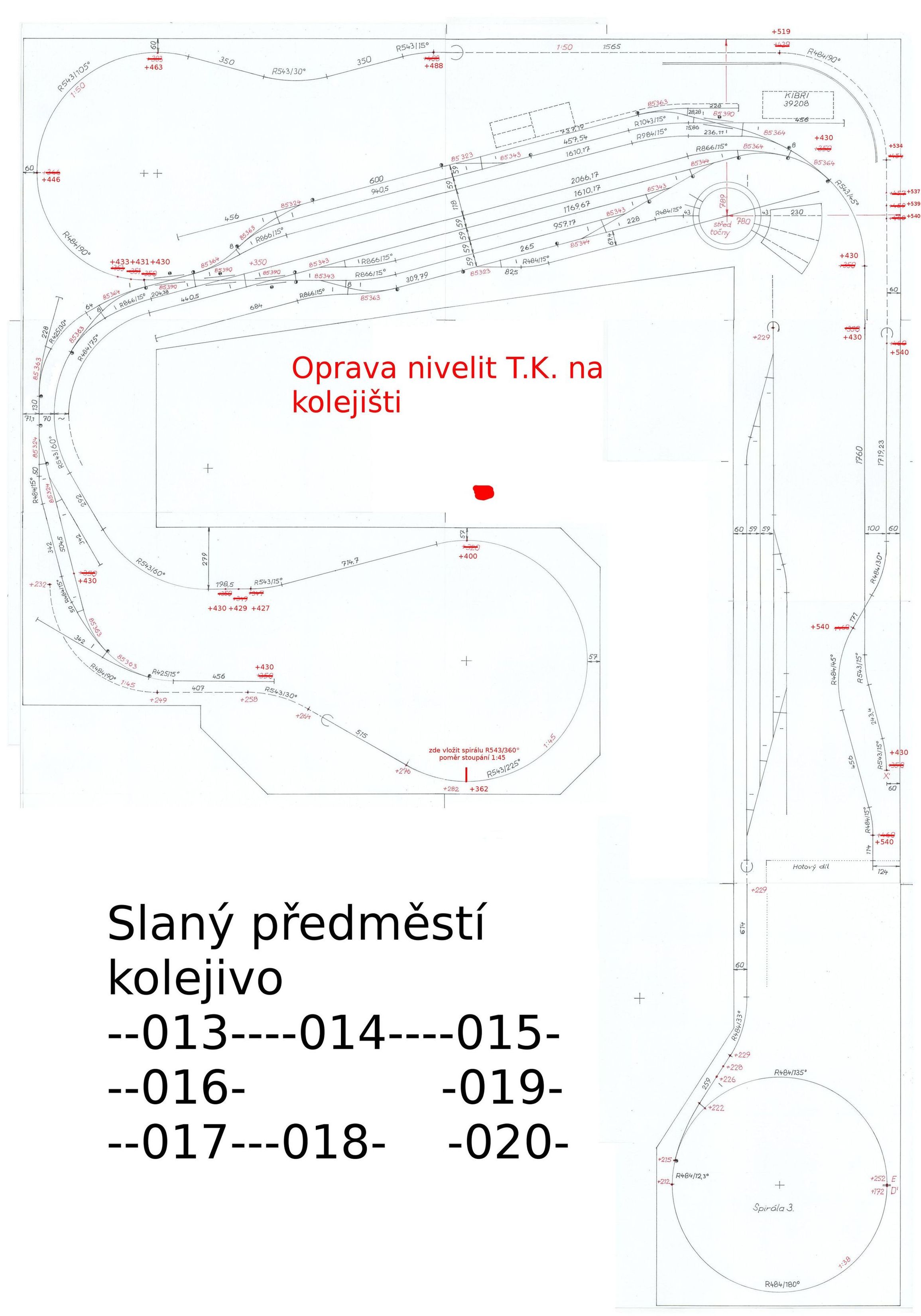

A poslední.Největší změnou námětu bude uprostřed výběžku.Zrušení všech viaduktů na této trati,umístit dle potřeby tunelové ústí něco na způsob "Telgártská slučka" ale bez viaduktu.

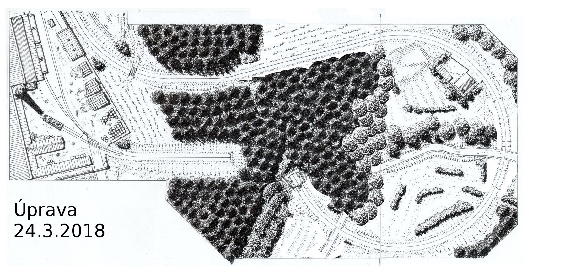

Příspěvekod milan ferdián » sob 24 bře, 2018 8:53 am
Zde je počítačově upravený plánek výběžku kolejiště.Všechny viadukty jsou zrušeny.Polní cesta překračuje trať v úrovni přejezdů.

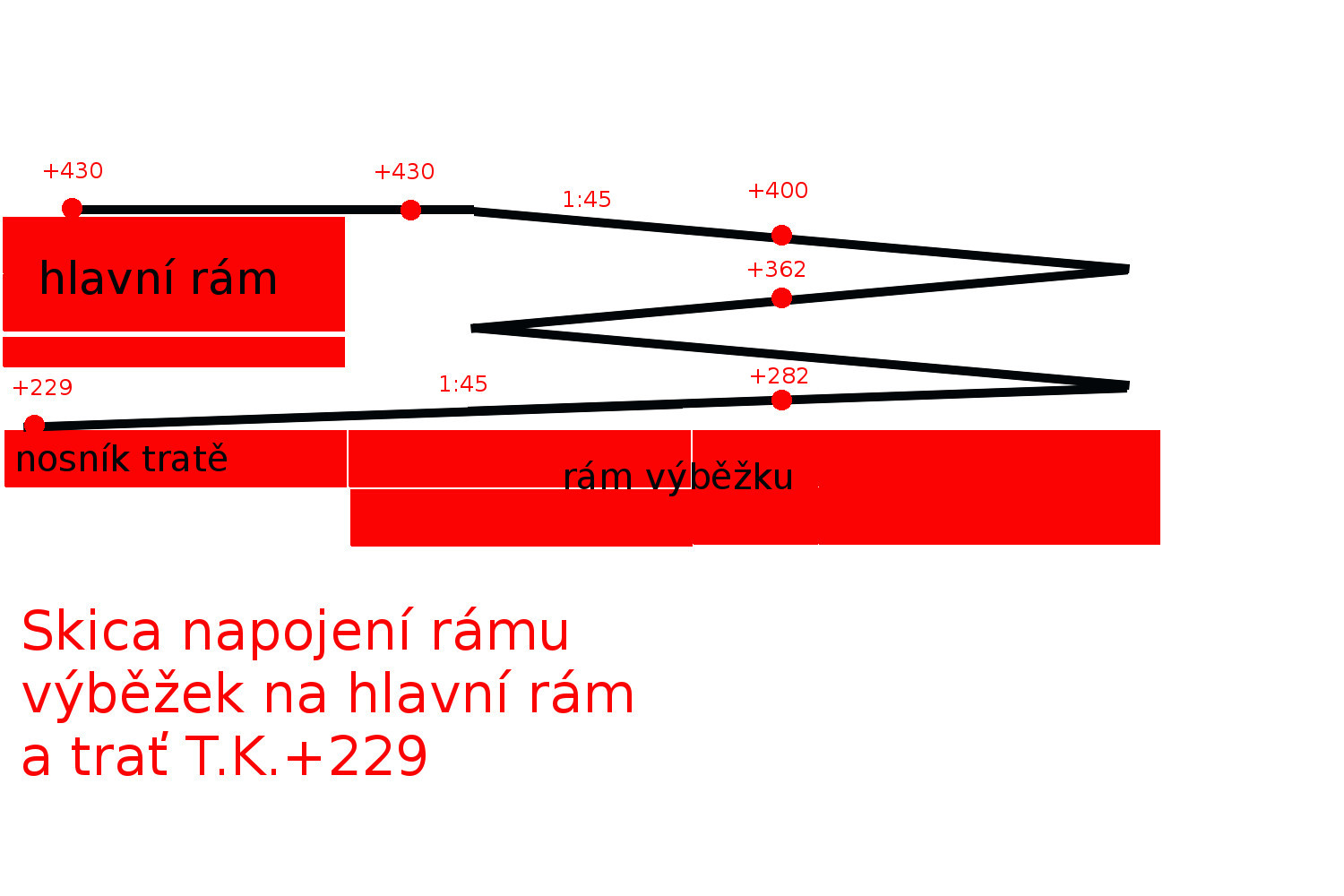

Příspěvekod milan ferdián » sob 24 bře, 2018 9:37 am
Skica jen s nivelity T.K. s napojením na rámy.Zdůrazňuju,že se držím jasně daných norem NEM a je jen na každém zadavateli nebo-li staviteli jaký materiál používají pro svoji stavbu svého kolejiště.Někdo používá na nosné rámy dřevo nebo kov.Na rošty se většinou používají dřevěné latě,styrodur nebo materiál který je blízký staviteli.Proto píšu,že vždy záleží na vašich stavebních,znalostí a zkušenostech :!:

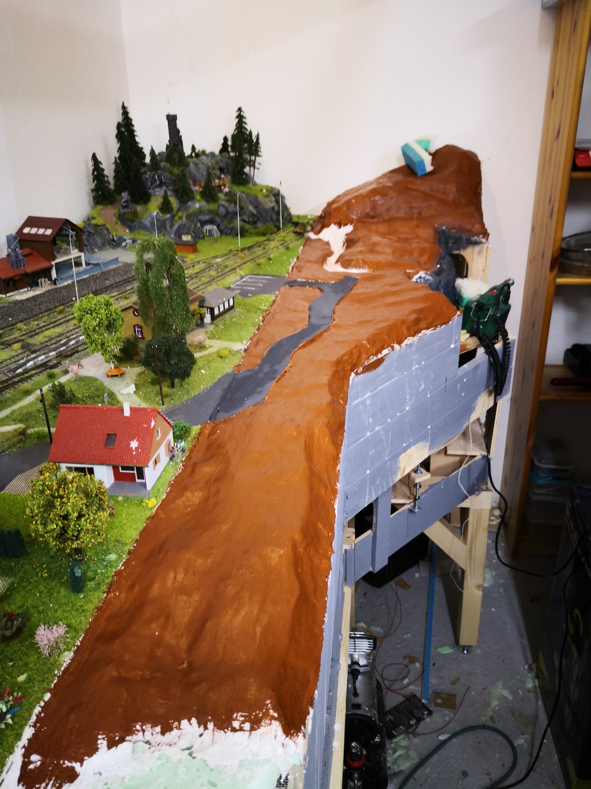

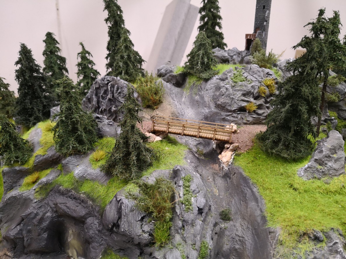

Příspěvekod Edys » pon 02 dub, 2018 5:06 pm
Jedna momentka ze stavby

Příspěvekod milan ferdián » pát 03 srp, 2018 1:53 pm
milan ferdián píše:Zde je počítačově upravený plánek výběžku kolejiště.Všechny viadukty jsou zrušeny.Polní cesta překračuje trať v úrovni přejezdů.
Tato počítačová úprava je zrušena.Původní námět je zachován a řešení jsem již poslal Edysovi.Milan

Příspěvekod Edys » čtv 09 srp, 2018 12:25 pm
milan ferdián píše:
JJ je to tak. Děkuji
