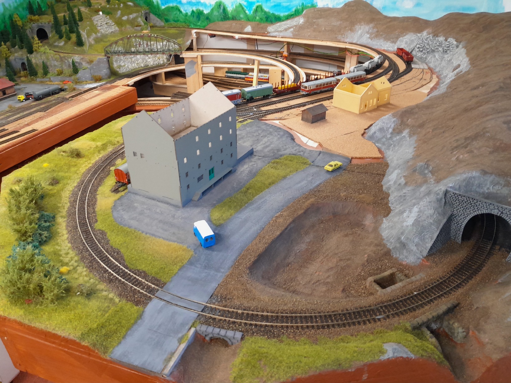

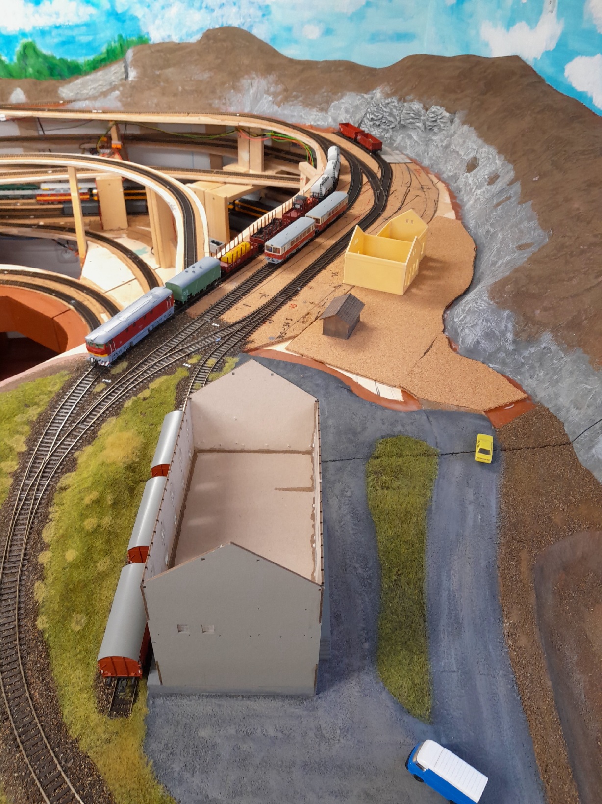

Vyrostla příjezdová cesta k sypce,zacla růst tráva okolo cesty,zasterkoval sem prave zhlavi,osadil namezniky,na levém sturcu roste panelová skládka,nalepil korek pod stanici a příjezdovou cestu.

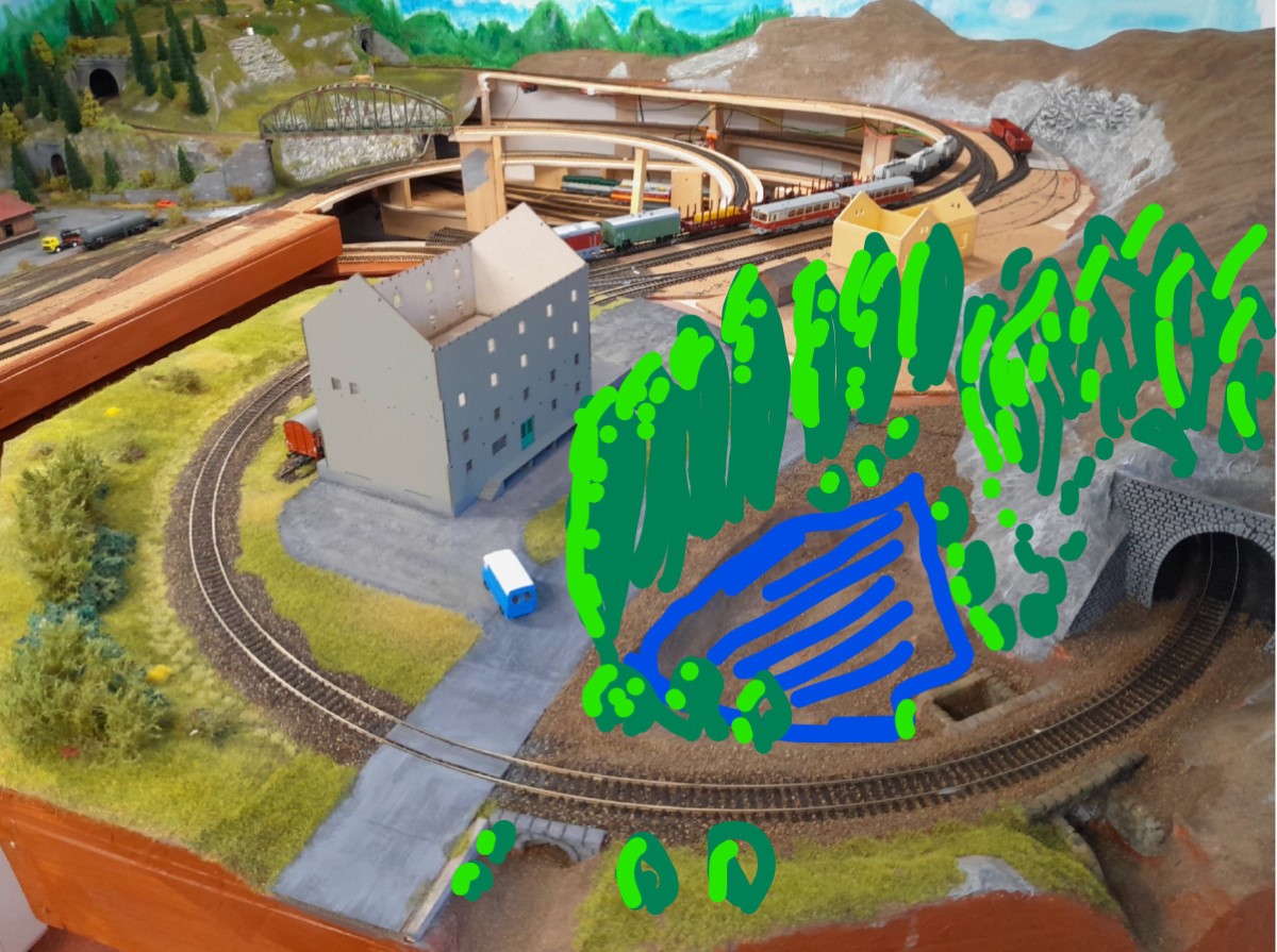

Vrátil bych se ale k tématu - když tak koukám na rybníček, napadlo mne, že by se kolem něj krásně vyjímala řada topolů. A současně bych protáhl nějaké keře (vrby, olši) směrem ke stanici, aby to nevypadalo tak násilně useknuté - voda tam bude končit "do špice" v nějakém rákosí pod svahem.

Příspěvekod Michal Šuhajda » stř 23 srp, 2023 5:57 am
Když z té špice rybníku směrem k nádraží bude pokračovat příkop okolo silnice a nakládkové plochy až dozadu, vyřeší to hned dvě věci:
- ze svahu za dešťů nepoteče voda na silnici
- vznikne “zdroj”, který napájí rybník. V zářezu pod ubraným svahem se dá čekat nějaký ten výron spodní vody. Kdybys to chtěl líbivé, mohla by pod svahem být i studánka. Opět žádné vřídlo jen stříška s trubkou a krátkou vyšlapanou pěšinkou od silnice.
V příkopu bych nedělal viditelnou vodní hladinu, jen trochu sytější zeleň, tu a tam trs rákosí, maximálně nějakou kaluž, ale raději nic.

Příspěvekod Jirka1984 » stř 23 srp, 2023 6:44 am
Ahoj,ještě se vrátím k mému psaní. Většinou píšu z mobilu a on si píše jak chce a já ho moc nekontroluju. Když si to přečtu kolikrát chybu nenajdu a najdu ji až když je to přidané na fóru. Pak dám upravit,upravím to a vám se to stejně nelíbí:)) viz zmíněný text.
Musím ale přiznat že se v tom po čase ztrácím i já:)
Teď ke stavbě:
Díky za pěknou alej z topolů to se tam úplně hodí.
Ten potůček od nádraží bude taky hezký.
Ale jak ho udělat? Je tam jen překližka a pod ní elektronické komponenty, takže tam řezat nemůžu.
Jedine zvednout silnici a udělat cca 10mm hluboký zářez pro potůček...
Jirka

Příspěvekod Střelec » stř 23 srp, 2023 7:21 am
Šlo by to řešit barvou a výškou a odstínem zatravnění a sem-tam nějakým orobincem. Přes barvu (pod zeleň) máznout lesklý lak nebo čirou barvu na sklo jako vodu. Prostě udělat vlhkou zarostlou strouhu/mokřinu s občasnou přiznanou louží.
