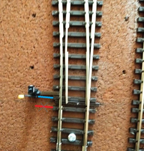

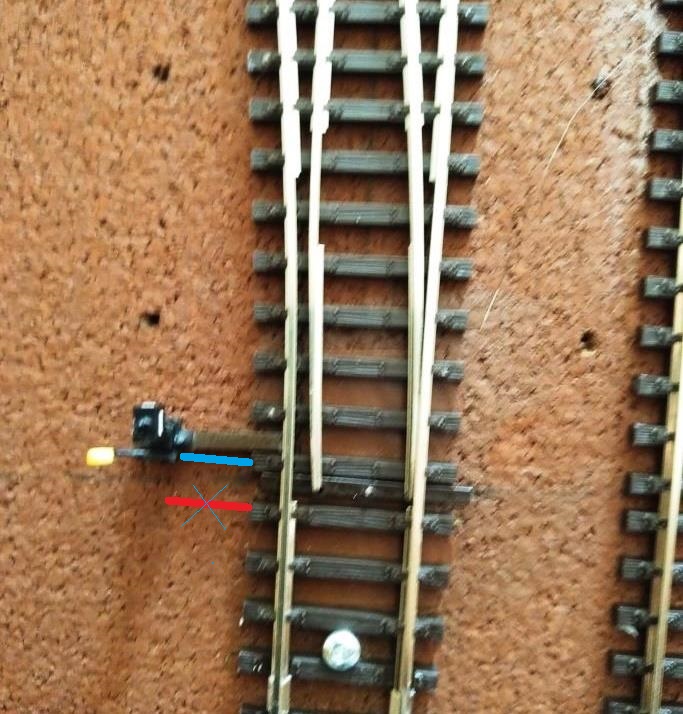

Já jsem si horní stanici z lenosti neudělal odendávací a jen doufám, že mně to nebude jednou mrzet... Jinak drobná poznámka: já si uštípal ty nepotřebné části přestavních tyčí u výhybek co trčí do boků, na úroveň pražců. Líp to vypadá a líp se štěrkuje.

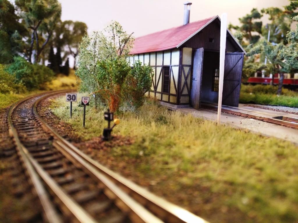

Poznámka hnidopicha.
Pokud se dobře dívám, tak na tom obrázku jsou dvousvětlová odjezdová návěstidla zelená + červená. Potom jejich stožár bude mít nátěr červená + bílá a pruhy stejné šířky.
Příspěvky: 3872
Příspěvekod Trixt » čtv 14 lis, 2019 10:30 am
sidlo píše:Pokud se dobře dívám, tak na tom obrázku jsou dvousvětlová odjezdová návěstidla zelená + červená. Potom jejich stožár bude mít nátěr červená + bílá a pruhy stejné šířky.
Aha, takže by měly být 4 pruhy stejné šířky, shora bílý, červený, bílý, červený? To co tam mám od pana Němečka by znamenalo, že jsou tato návěstidla i pro posun, že?
Fox píše:Já jsem si horní stanici z lenosti neudělal odendávací a jen doufám, že mně to nebude jednou mrzet... Jinak drobná poznámka: já si uštípal ty nepotřebné části přestavních tyčí u výhybek co trčí do boků, na úroveň pražců. Líp to vypadá a líp se štěrkuje.
Já to zatím neodstraňoval, neb netuším jak na výměníková návěstidla a zda se mi tam ty kousky nebudou hodit. Pokud bys měl nějaký odkaz jak na to, sem s ním. ;)
Trixt
Příspěvky: 1353
Příspěvekod sidlo » čtv 14 lis, 2019 11:10 am
Zjednodušený výklad:
Pokud jsou pruhy nestejné šířky, tak by na návěstidle musela být i bílá pro posun.
Pokud tam bílá není, tak pruhy musí být stejné šířky a posunuje se proti červené.
Na tomto návěstidle se to dá jednoduše opravit.
Šířku pruhů má uvedenou na svém webu Bohouš v dokumentu příloha k TNŽ 34 2605 http://www.masinky.info/2013/12/soubory-ke-stazeni-i/.
Příspěvky: 3872
Příspěvekod Fox » čtv 14 lis, 2019 11:59 am
ad výměníková návěstidla: pořešil jsem to umístěním o jeden pražec vedle, takže nevadí pohybu přestavné tyče. Hnidopiši mohou namítat, ale po zaštěrkování si toho v terénu ani nevšimneš. Mluvím ale o pevných návěstidlech (tj. "jenom jako", neotáčí se...). (koukám, že mám jen rozmazané fotky, ale snad nevadí)

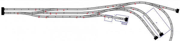

S nadšením sleduji stavbu tohoto krásného kolejiště a snažím se pochytit informace pro budoucí vlastní stavbu. Mohu se prosím zeptat, jak byly vyřešeny izolované úseky v koncové stanici a vlečce? vzhledem k posunu a otáčení souprav? a jaké rozpojovače jste použil? Děkuji a zdravím.

Příspěvekod Trixt » ned 22 pro, 2019 11:20 am
Krolboys píše:Mohu se prosím zeptat, jak byly vyřešeny izolované úseky v koncové stanici a vlečce? vzhledem k posunu a otáčení souprav? a jaké rozpojovače jste použil? Děkuji a zdravím.
Ahoj, jednotlivé izolované úseky mám aktuálně následovně:
Každý červený čtvereček je místo, kde jsou koleje odizolované. Staniční koleje mají vždy na kraji krátké detekované úseky pro detekci krajní polohy, kde lokomotiva musí zastavit. Z důvodu šetření dekodérů nemám detekovanou každou výhybku samostatně. Levé zhlaví mám rozděleno na dva detekované úseky tak, aby případná manipulace na odstavné koleji neblokovala možnost objetí soupravy. Pravé zhlaví mám rozděleno na tři úseky. Příjezdy a odjezdy vlaků řídí RocRail, kdy vlak pošlu přetažením lokomotivy do bloku dané staniční koleje, jinak posun ve stanici řeším ručně.
Momentálně řeším ručně i rozpojování neb dosud jsem rozpojovače neřešil. Ale na netu je spousta nápadů, jak je pořešit. Aktuálně jsem se prokousával návěstidly v koncové stanici, kde jsem zvolil nejjednodušší variantu osazení, kdy ve stanici je omezena rychlost na 40 km/h.

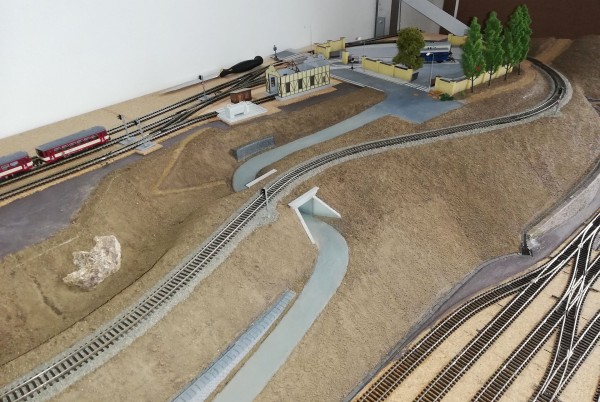

Příspěvekod Trixt » pát 27 pro, 2019 11:32 am

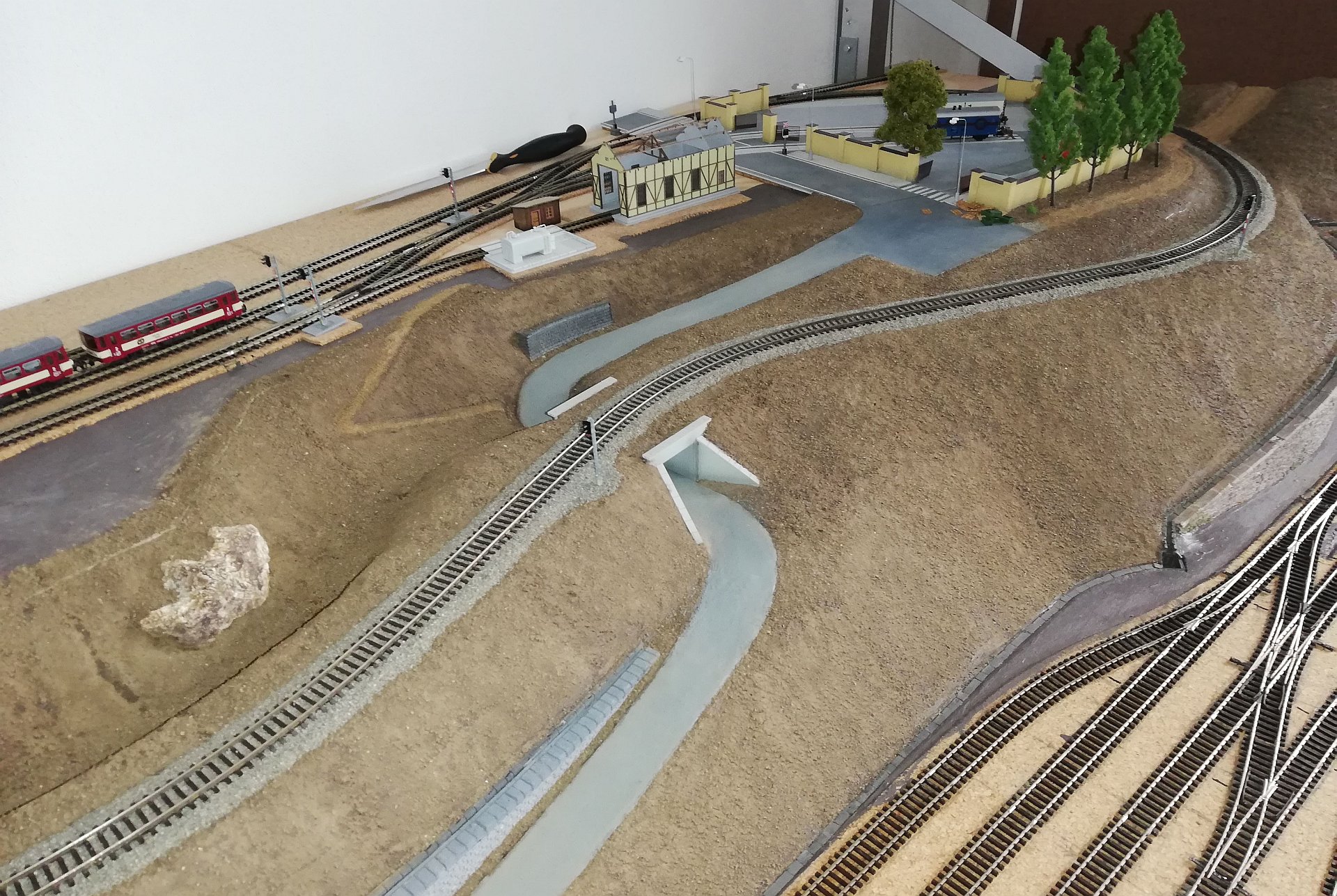

Tak jsem se trochu pral s návěstidly. Někdy je tak trochu problém s kompatibilitou výrobků od různých výrobců. Ale nyní již vše funguje tak, jak má. Druhým problémem je, co s návěstidly v programu RocRail. Pokud mám dva stavy a to "Jízda" a "Volno", pak je to bez problému. Horší to bude, v odbočné stanici, ale s tím se budu prát později. ;)
Mezi tím jsem se trochu posunul v rámci "doby hliněné". Trochu jsem poupravil terén, dodělal povrch silnice až k mostu a hlavně v střední části potáhl vše hliněným kobercem. Nejde mi to rychle, ale postupně se posouvám. ;) Aktuální stav kolejiště je dle následujícího obrázku:
A ještě pár pohledů:

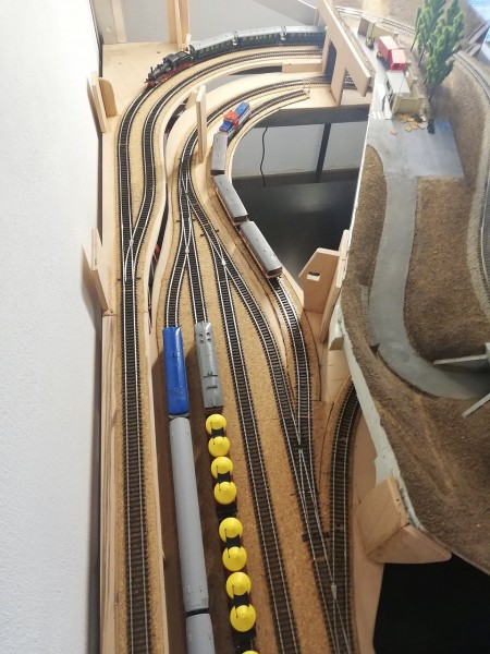

Příspěvekod Trixt » pát 14 úno, 2020 3:23 pm

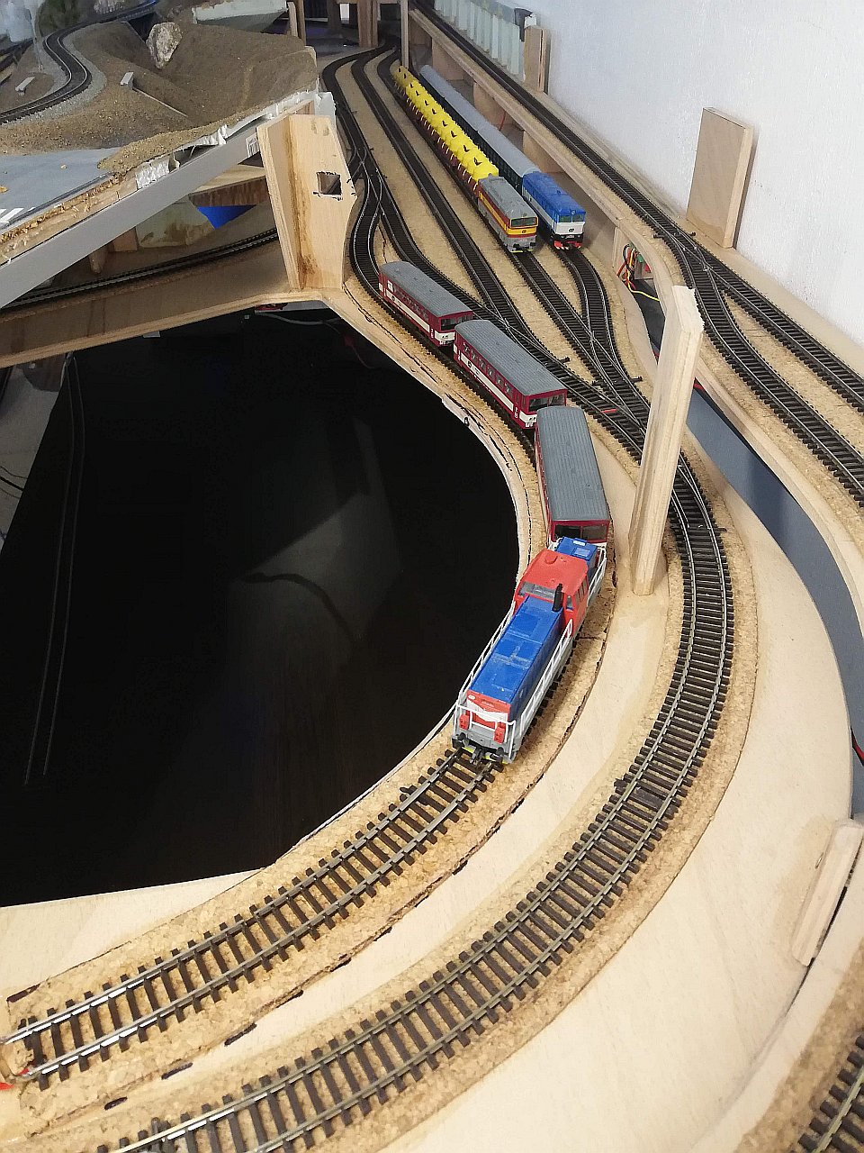

Času málo, povinností hodně, tak se kolejiště vyvíjí pomalounku. Co jsem ale zjistil je fakt, že množství kolejí ve skrytém nádraží nestačí nikdy. I když jsem neměl moc možnosti, pokusil jsem se vykouzlit alespoň jednu odstavnou kolej navíc. Takže jsem opět sundal horní nádraží a do vnitřku pravé smyčky vmáčkl jeden šturc, viz obrázky. Není to mnoho, ale každý centimetr dobrý. ;)
