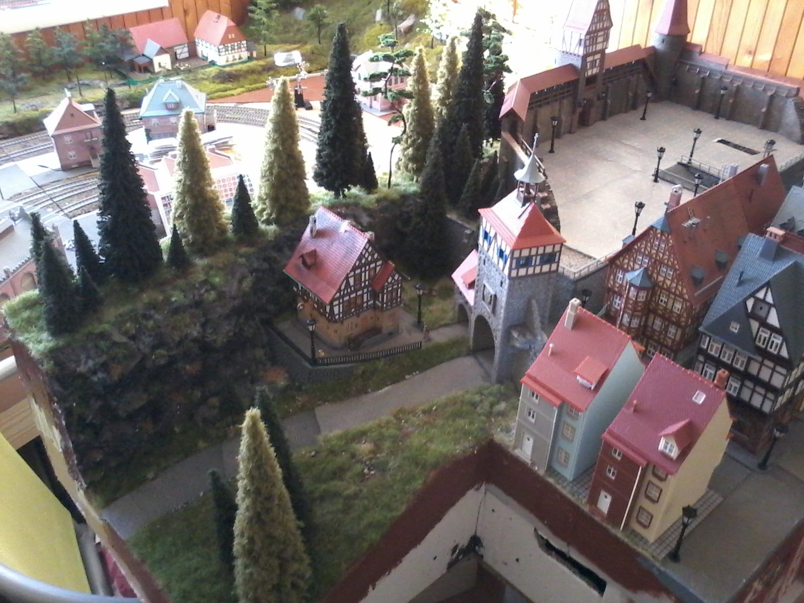

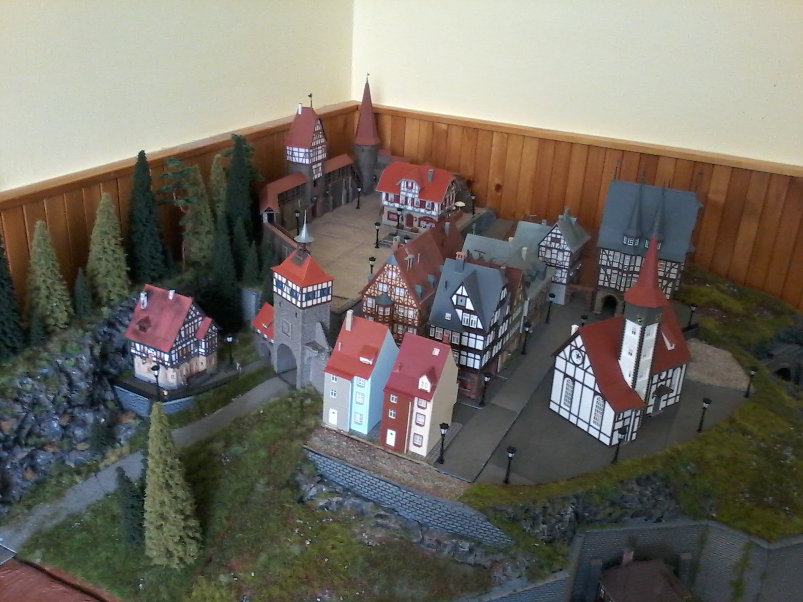

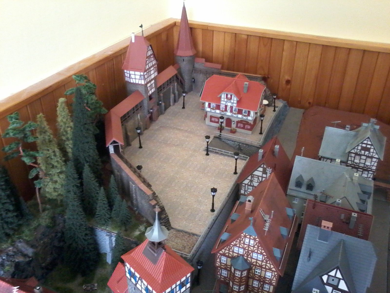

Příspěvekod miroslav lengyel » pon 14 bře, 2016 4:28 pm
Tak dnes zase chvilka toho času,tak opět malinko kupředu.Ještě musím lidičkám zatřít bílé flíčky na hlavách,které jsou pod odloupnutí z výlisku. :D Ještě dodělám patníky,vdechnu nějaké listnáče a tenhle kousek by snad mohl bát OK. :idea:
Více zde: http://lengy.rajce.idnes.cz/Pristavek#217.jpg

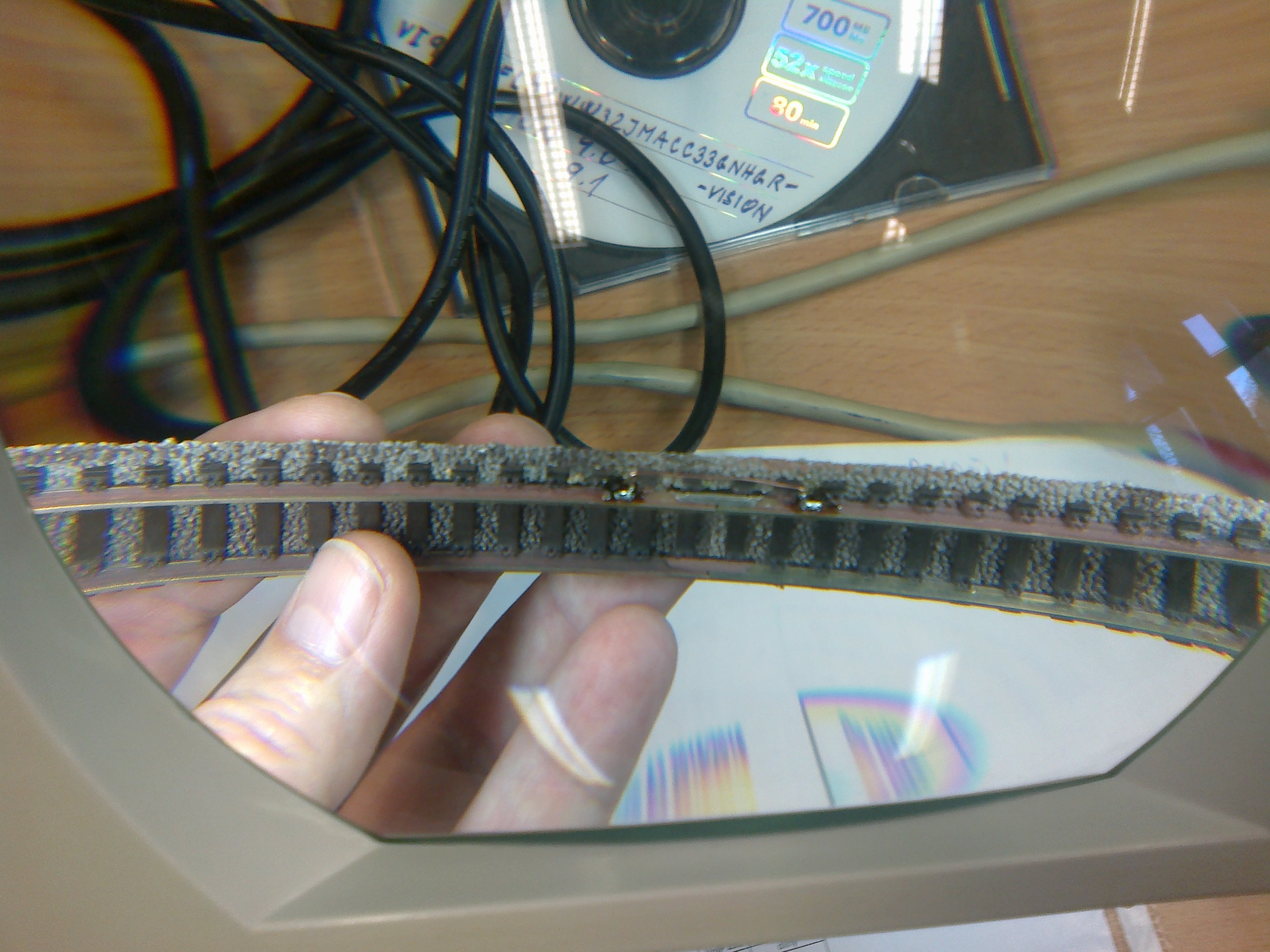

Příspěvekod MontyJack » úte 15 bře, 2016 3:17 pm
Zdravím.
Také máme Fleischmanna ProfiGlass.
A také jsem z Ústí nad Labem.
Máme radu propájet všechny propojení kolejí drátem.
Moc se mi do toho nechce.
Ale je prý to jednonačně potřeba.
Určitě prý ve skyťáku.
A tvoje rada zní? Proletovat či ne?
Předem děkuji.

Re: návrat
Příspěvekod miroslav lengyel » úte 15 bře, 2016 3:50 pm
No jo,už jsem slyšel. :D Nemám propájené všechny spoje a to ani ve SN,ale pouze tam,kde se při provozních zkouškách projeví nějaký problém,např. těsně za vekslí.Někdo napájí extra každý kus koleje,u FLM to není třeba,protože jak koleje,tak spojky jsou poněkud jiné kvality než u ostatních výrobců.Jestli chceš pro klid duše propájet spojky ve SN,tak ano,ovšem ne tak jak jsi to udělal,ale takto.Cín se krásně rozlije i pod spojky a drží to jak čert.
Pokud je třeba udělat napájení na více místech,tak se na spojky napájí drát a pak se koleje normálně spojí,případně se může spojka opět propájet,ale není to potřeba.
http://shimiland.info/Elektro_02.html#

Příspěvekod Gene_Simmons » sob 19 bře, 2016 4:09 pm
Hele Míro, minule jsi se dušoval, že nejedeš jako freTka :lol: a už máš pomalu hotové celé město :shock:, pěkná práce Obrázek.

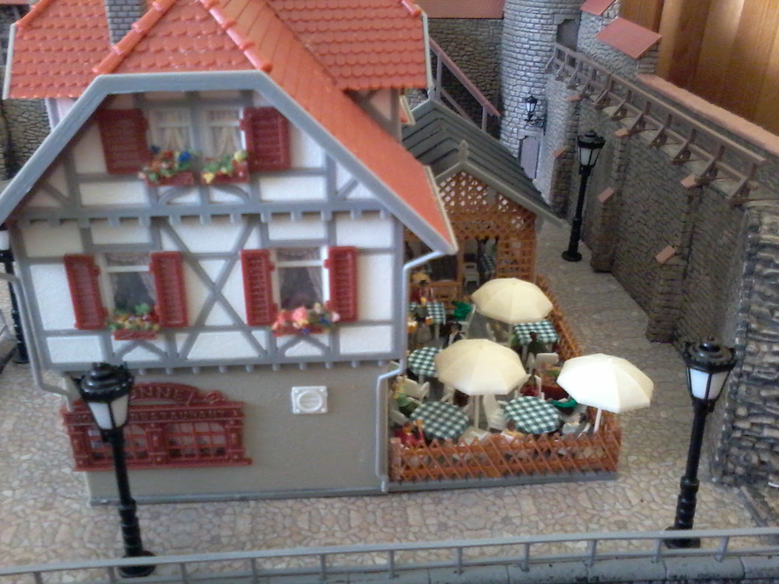

Příspěvekod miroslav lengyel » sob 26 bře, 2016 3:55 pm
Mno,tak hostinec se sluneční terasou je na místě,takže náčelník snad bude konečně spokojen,že má kam zajít na pivko. :lol:

Příspěvekod workous » sob 26 bře, 2016 5:29 pm
No vidím, že morybundus polevil a hned je tu stavební ruch :D jinak pěkný hostinec pod hradbami tam budou pařby....
