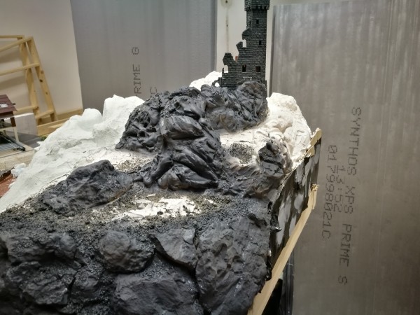

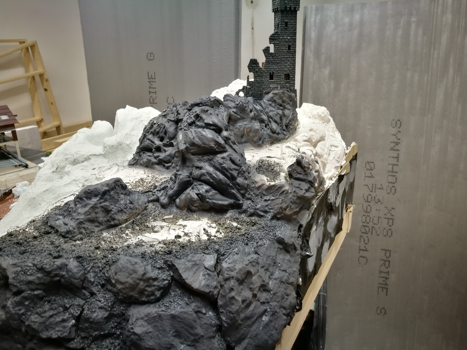

tak to nastříkaný po zaschnutí přebruš a pak znova, uvidíš, v nejhorším pak přetmelit....

Edys píše:
Fox píše:A kristapána - co to je za stavebnici, že tam jsou takové fuky?
ESK Modely. Je to děs a hrůza. karton je chlupatý jak náš pes. Teď jsem to nastříkal a hrůza. Zkusím až to zaschne ješte jednu vrstvu a když to nepomůže tak to celé přetmelím.
Mě pomohlo karton před sestavením natřít zaponovým lakem. Pak by ti to nemělo chlupatit.
Nicméně jsem stavěl z kartonu od KB model takže s ESK nemám zkušenost.

Příspěvekod Radek » úte 16 led, 2018 10:22 am
Tmelené má navíc někdy jinou strukturu, než papír a barva to pořádně neschová, takže to ještě přeletím plničem na auta za spreje. A pak je to jednotné a navíc bez chlupů.

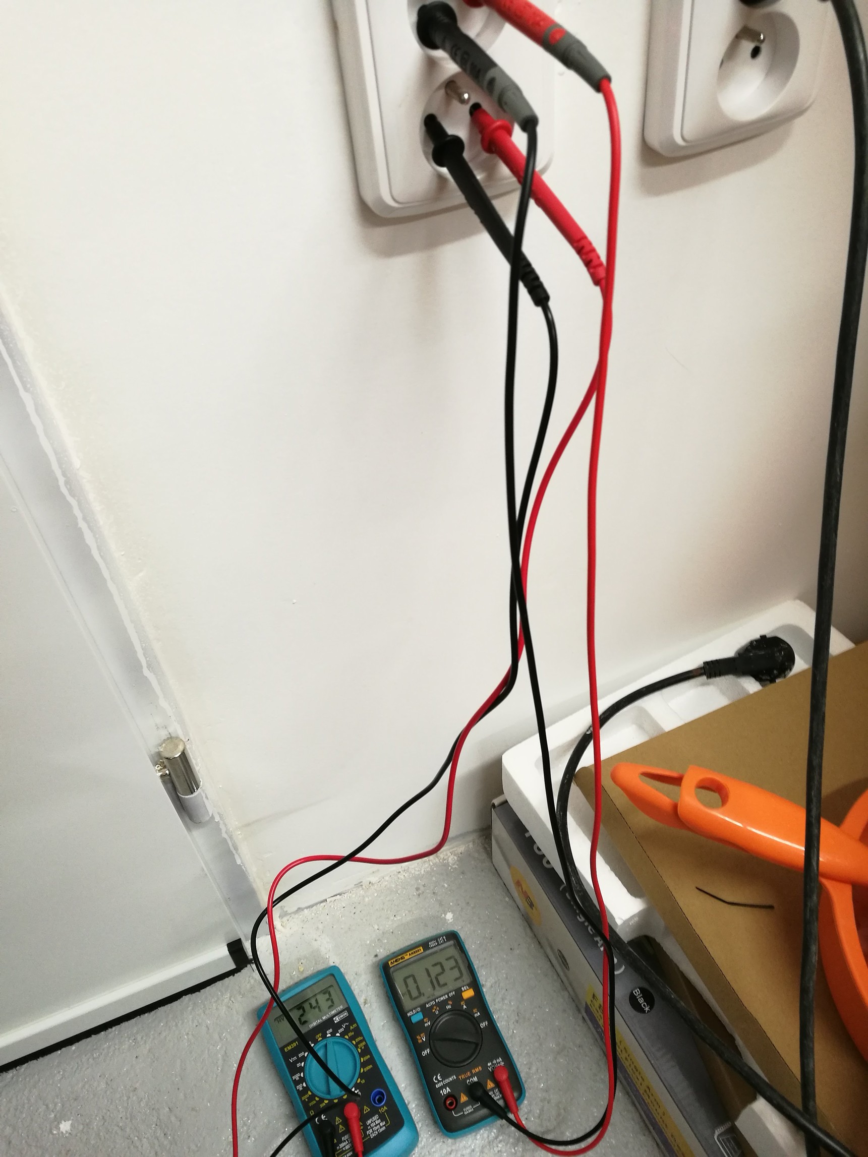

By mě zajímalo kde udělali soudruzi z NDR chybu. No ne vždy se nákup na Aliku vydaří.

Příspěvekod Rudolf » úte 23 led, 2018 4:47 pm
Edys píše:By mě zajímalo kde udělali soudruzi z NDR chybu. No ne vždy se nákup na Aliku vydaří.
No neměří náhodou v tuto chvíli stejnosměrnou složku ?

Příspěvekod HonzaM » úte 23 led, 2018 11:29 pm
Rudolf píše:
Ruda
Podle toho obrázku ano, vždyť je tam před tím číselným údajem DC. S podobnými přístroji co slibují spoustu automatických funkcí (automatická volba rozsahu, automatické rozlišení stejnosměrného a střídavého napětí a podobně) mám špatnou zkušenost.
Ten na obrázku slibuje “True RMS”, což se ovšem vúbec nehodí pro měření napětí DCC signálu, také jsem měl jeden takto označený v ruce a tam kde ostatní běžné multimetry naměřily 18 - 20 V tenhle při pokusu o měřeni ne kolejovém výstupu centrály naměřil 4,5 V, jen sinusové síťové napětí naměřil dobře. Ale muselo se mechanickým přepínačem volit zda chci měřit střídavé nebo stejnosměrné napětí.

Příspěvekod Petr_J » stř 24 led, 2018 7:38 am
Co zkusit to žluté tlačítko SEL (select ?) pro přepnutí na měření střídavého napětí.

Příspěvekod vorech » stř 24 led, 2018 10:37 am
Já tam taky vidím DC:-)

Příspěvekod Fox » stř 24 led, 2018 10:51 am
Selže li vsechno, přečti si návod. (Murphy 's law)

Příspěvekod Edys » stř 24 led, 2018 11:19 am
Nojo no tak to jsem to ale jelito. Ale nicméně mohu potvrdit info od HonzyM ze měření na kolejich nefunguje.

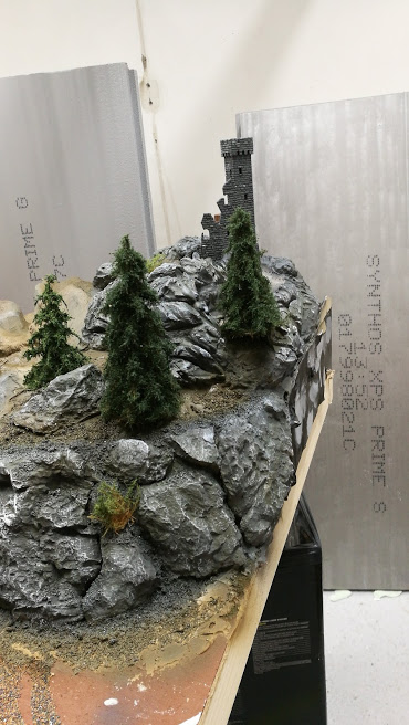

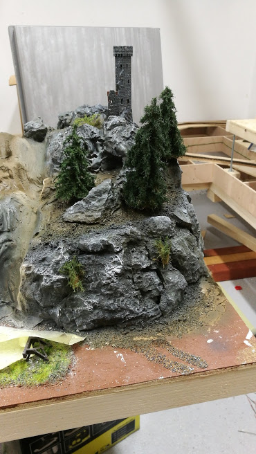

Příspěvekod Edys » pát 26 led, 2018 9:47 pm
Pokračování. Na zkoušku trochu zeleně
