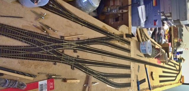

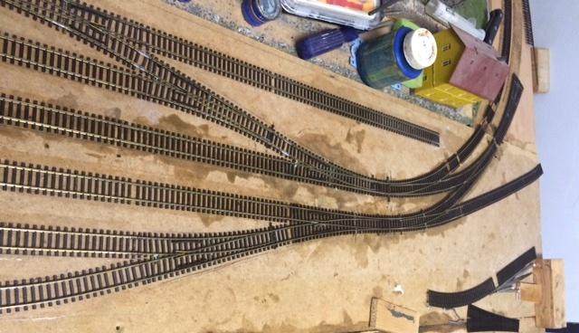

Příspěvekod RSC » sob 13 srp, 2016 2:15 pm

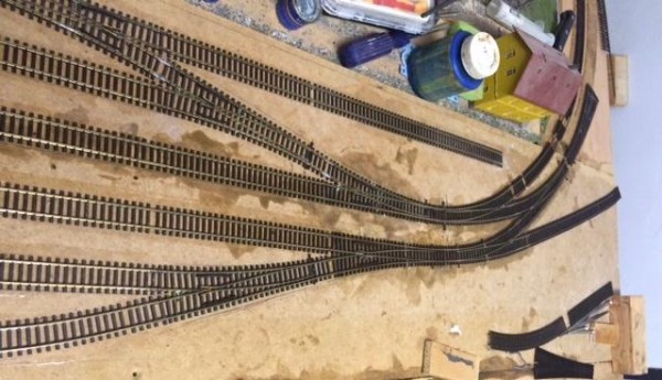

Tak jsem se rozhodl pro variantu 3. Tzn. bude další vlečka a ty se vždy hodí pro bohatost provozu. Bude na krátkém dílu, který prodlouží délkově kolejiště cca. o 30 cm, ještě že ten prostor mám a není problém sem tam nějaký ten centimetr přidat, což se při plánování od oka hodí. 8) Jen mne momentálně nenapadá určení této vlečky, při prostoru šíře 30 cm a délky vlečkového areálu maximálně 1 metr, aby kolej k vlečce měla nějakou délku. Snad nějaká inspirace bude.... A musím vymyslet nějaký snadný, rychlý a inteligentní systém vyjmutí tohoto dílu pro přístup ke kolejišti z boku. A také podobu napojení vlečkové koleje na rozhraní dílů, nechci šikné řezy podloží.
Možná ještě toto místo doplním o odvratnou vyhybku, ale to má čas... Zbytek doplnění dvou vyhybek pro přejezd z druhé koleje na první již zde není problém a doplním po dodělání zapojení mechanického a elektrického pod zhlavím.
A protože se mi nechtělo dlouze někde nabízet vpodstatě nového angličana, tak jsem jej umístil na druhé zhlaví místo výhybky do vlečky, kde má být sýpka/silo. Tím pádem mám o jednu kusou kolej, připadně jednu kratší dopravní/manipulační kolej navíc. Z této EW2 výhybky, která byla na místě angličana se stala oblouková do vlečky, ještěže to tak snadno jde...
Takže druhé zhlaví vypadá teď takto a je to jeho konečná podoba. Tady jsem změnu nepředpokládal, ale nevadilo mi, jen se změnily podklady a dělení izolovaných úseků pro zapojení.

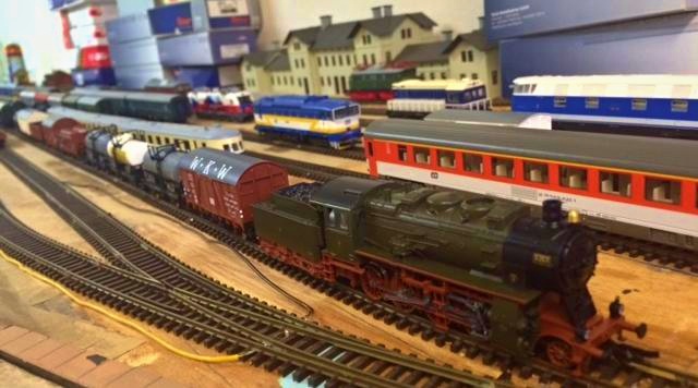

Příspěvekod RSC » ned 14 srp, 2016 8:30 pm

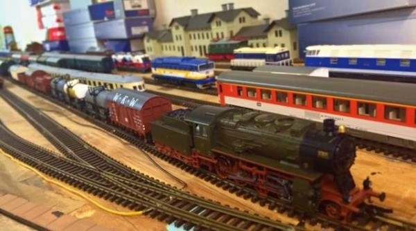

Objednal jsem si kdysi ve výprodeji BR56 v pruské verzi čistě z nostalgie, když jsem rozprodal všechny BR56 BTTB a že jsem jich měl.., Chtěl jsem českou verzi, ale smůla a prý nemá již být, tak z nostalgie zelenou, tu jsem nikdy neměl. Než ji udělali a já na to pomalu zapomněl, podařilo se mi náhodou dostat jednu novou zapomenutou čsd - věnoval jsem se jiným věcem a vláčky raději nesledoval, takže mi spousta věcí uteklo.
Než ji dovyrobili, tak mi to došlo s dalším výprodejem, kde jsem nabral čistě inspirativně pár vozů DRG a KPEV a jak je u tilligu zvykem, je nutné to projet, aby se zjistilo kolik náprav je vadných. Na soupravě jen dvě, což je poslední dobou výkon 8), ale z reklamovaných náprav co se vrátily v pytlíku jich je po vyzkoušení 75 procent špatných. :oops: Se divím, že již to konečně nevyhodí do šrotu a nenechají udělat nové, je to neskutečná drzost a pohrdání zákazníky!!! :evil: To je normální prasárna a sprostý přístup vzhledem k ceně modelů, přijde mi to jak za socialismu, buďte rádi, že je vůbec něco.... Jsem rád, že se vadné nápravy alespoň téměř nevyskytují u lokomotiv.
Výprodejová souprava, celkem hezká a roztomilá na kolejišti a teď bez chyb.
A od roca dorazil červený brejlovec a tomu zase jaksi zapomněli nasadit pružinky u kinematiky, takže to znamenalo rozebrat půl lokomotivy a dodělat to, co při kompletaci jaksi někdo neudělal.... Není nad to se zdokonalovat ve znalostech konstrukcí lokomotiv. :lol:

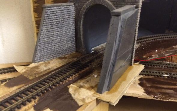

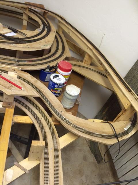

Příspěvekod RSC » sob 20 srp, 2016 1:50 pm

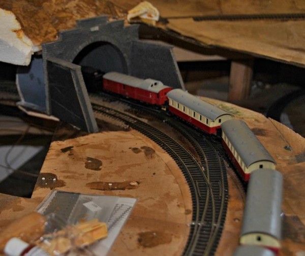

Než toto místo pohltí tunel, přidám sem obrázek mého jednoduchého systému ochrany sběračů elektrických lokomotiv. Občas existují problémová místa nebo když si hrajete na malé sklony v úsecích jako já (již jsem se o tom zmiňoval), tak to občas nejde jednoduše, takže já mám v těchto místech i pro minimální sklon pod ní kolej uloženou přímo na měděném plechu (lze i jiný materiál, po kterém se sběrač hezký sveze a je tenký), plech je širší a zároveň je i přizvednut tak, aby se sběrače neurvaly (snad z obrázku to bude malinko patrné - vytáhl jsem čeveně) a zapracovaly pro průjezd tímto místem jako pod drátem - funguje to dobře.
Nejde jen o to, že by se na vytažený sběrač zapomnělo, ale mám třeba jednu E499.1 od MTB, která dokáže někdy samovolně zvednout sběrač i s "kanojí" sběrače (asi by to chtělo tento díl nový nebo přilepit, což se mi nechce), takže bych ji nerad měl bez sběrače. Také některé lokomotivy dokážou dát sběrače výše než jiné, což může být u mne problém v těchto místech.
Takže jen tímto jsem níž o 0,5 až 1 cm a plechem, který pomůže sběrači o další 0,5 cm, což již se na případném sklonu kolejí pod tímto místem (nebo nad tímto místem) významně projeví...
Poznámka: V tomto místě také nepotřebuji mít vnitřní stěny tunelu z obou stran, protože na to z druhé strany není možné vidět, proto jen polovina ("půloblouk") - případně by se z toho lépe tahal vnitřkem vyklopený vůz, ale to by se stávat nemělo.

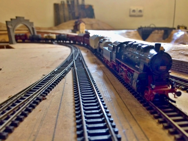

Příspěvekod RSC » sob 20 srp, 2016 6:24 pm

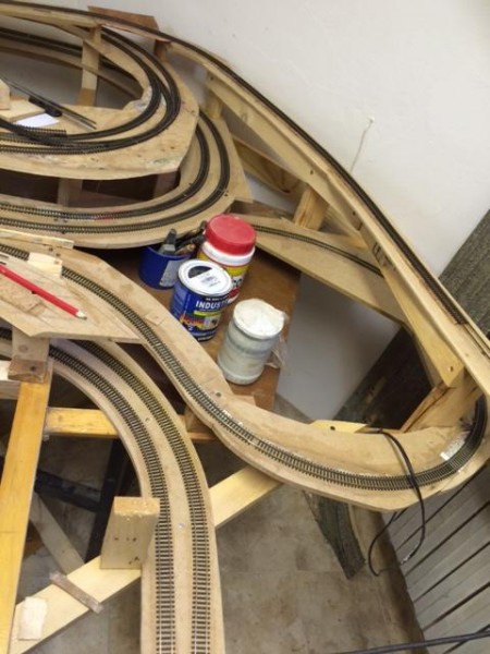

K ilustraci místa přidám ještě tuto starší fotku, kterou jsem teď náhodou našel - kde je toto místo nahoře. Ještě kolejiště jen s vnitřním rámem a s minimem příček (Občas někde montáží vnějšího nosného rámu přidám na šířce segmentům nějaký ten centimetr navíc - netradiční přístup, ale výhodu to občas má 8) ). Smyčka je dnes vedena jinak, nekříží se problematicky s dvoukolejkou, takže jsem si ušetřil problémové podjezné místo pro elektrické lokomotivy a i sklonu to pomohlo, tehdy důvodem změny byly také sběrače. Ale to jsem někde popisoval, že jsem smyčku změnil. Zrovna v tomto segmentu se již minimalizují volná místa bez základu terénu.

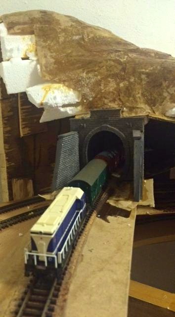

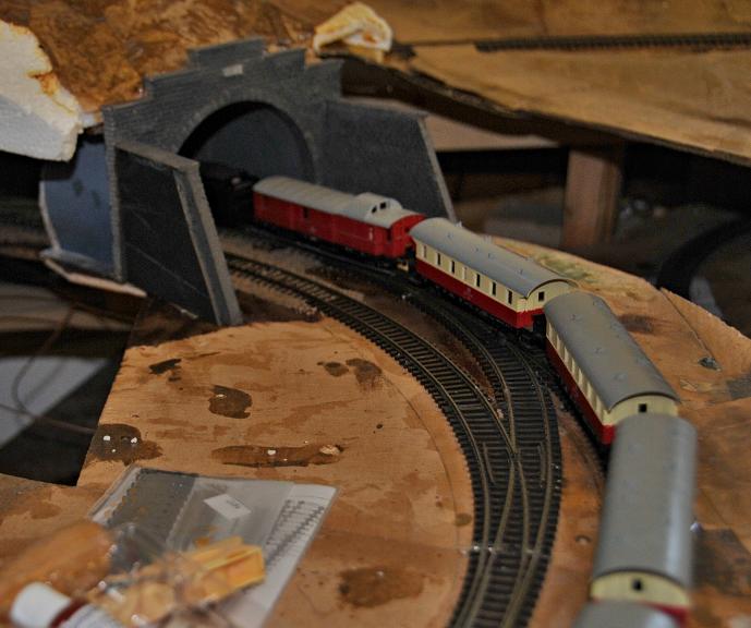

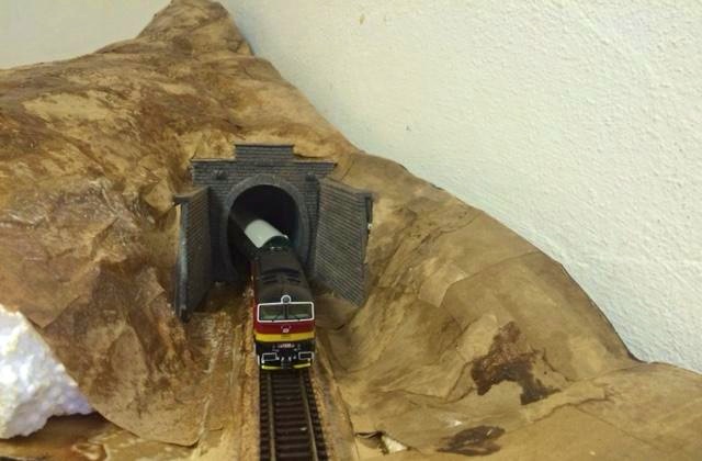

Příspěvekod RSC » čtv 25 srp, 2016 4:24 pm

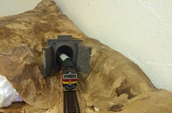

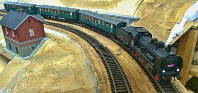

Tak mi zase něco přibylo - tunely a tunelové portály, hrubě usazené do části terénu. Chtěl jsem se vyhnout nějakým skalám a teď nevím, zda by tam neměly být, aby tomu dodaly šmrnc v zářezu či u jednoho z portálů. Chtělo by to nějakého mistra typu "mnitka", ten by to měl za chvíli. A já budu muset možná v problémovém nedostatku času najít asi čas na to se nějaký ten skalní kousek naučit trošku slušně udělat...
Takže takto to prozatím vypadá, jen to na fotce zkresluje sklon svahu a nevypadá takový, ale jsou podstatně větší než to vypadá. Vidím, že kuličky polyše jsou všude, asi jsem staromilec, který používá staré techniky, do kterých lze i pak poměrně snadno řezat a přidělávat cokoliv a i to drží.....
