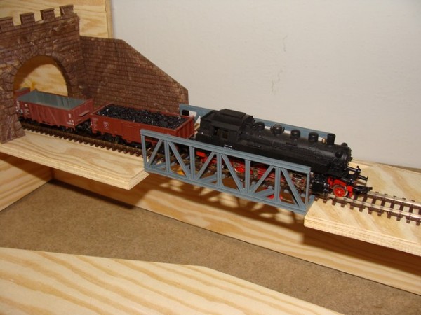

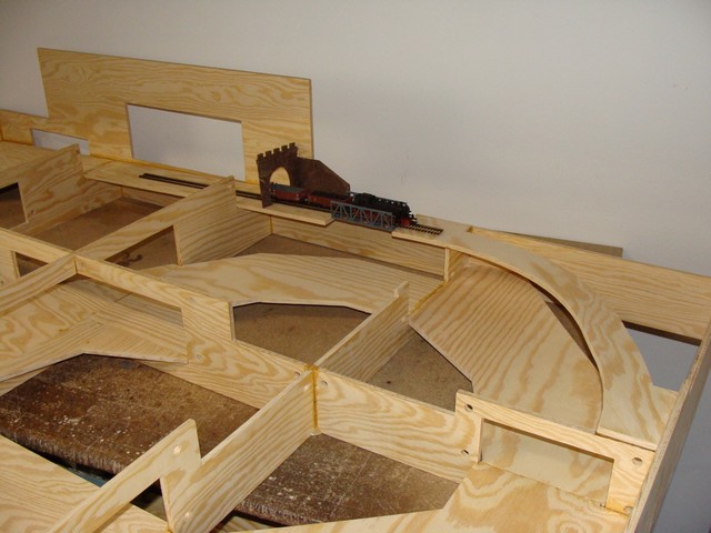

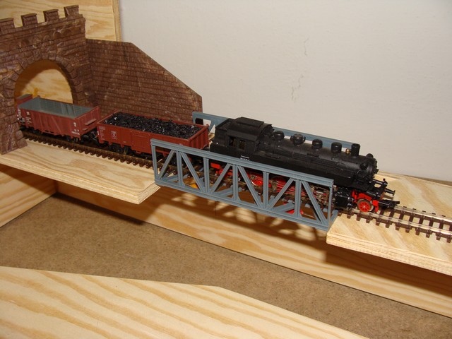

Malinký pokrok. Vyvedl jsem podloží tratě z podzemí ale zase se musím pod zem vrátit udělat komplet SN. Snad do vánoc... :wink:
Nějak se mě tam objevil vlak od soudruhů z NDR... :D Malé pokochání a pro představu jak to spachtím aby voda netekla do tunelu...

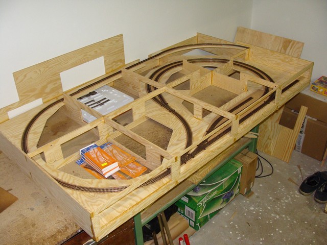

Máš to super, podle fotek se jedná asi o borovici, alá Hornbach? Jakou máš tloušťku?
Já začínám kreslit plánky na segmenty, tak se vyptávám :-)
Příspěvky: 1371
Re: Koncové TT 1600x900 se smyčkou
Příspěvekod hopeter » pát 06 lis, 2015 5:45 pm
Pro Dušana. Rám je z borové překližky tl.8 mm. Nakoupeno v OBI a Hornbachu. Nařežou ti to na milimetr přesně a na počkání. Jenom pozor na minimální šířku přířezů. Nejde jim řezat menší pruhy než 200 mm. Pokud potřebuješ menší tak si dej víc pruhů vedle sebe s rezervou na prořez a dořezej svépomocí. Tvary vyřezávám v pohodě lupenkovou pilkou. Druhá možnost je si to nakreslit v počítači a nechat vyfrézovat na gravírce ale my modeláři se raději pachtíme ručně. :D
Základní díly lepím epoxidem CHS 1200 a na díly co nic nenesou stačí herkules nebo dispercol apod. Už takhle dělám třetí kolejiště a jinak už bych to ani neuměl. :wink:

Příspěvekod vobabaz » pát 06 lis, 2015 9:50 pm
hopeter píše:Nejde jim řezat menší pruhy než 200 mm.
Ono asi záleží na p. Řezáčovi. Třeba v OBI Prosek "mi nařezal" bez problému pruhy 50mm.

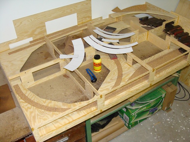

Lepení , lepení... podloží do SN.
Ten binec navrchu jsou šablony na překreslování a vyřezávání korku. Korek zatím vyšel ve smyčce proti sobě tak doufám,že poté trefím i koleje nebo trefí mě.... :D

Příspěvekod hopeter » stř 11 lis, 2015 5:55 pm
Korek v SN nalepen. Je to divné ale koleje na něj pasují... :) Teď už to nebude tolik viditelně přibývat - nastává období drátování a lepení kolejí v SN. No snad už mám i jasno v zapojení smyčky - kdyby se blýskalo tak to není bouřka... :wink:

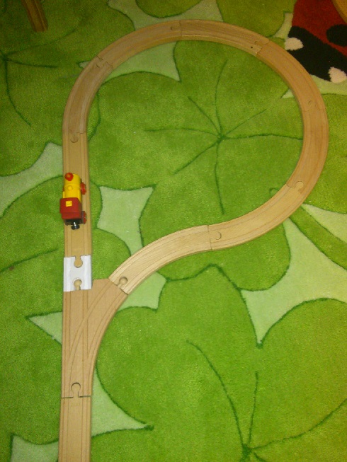

Tak to se musím pochválit, zrovna včera jsem s dcerou dělal modul vratné smyčky pro jedno z jejích kolejišť.
Takzvaný super-analog.

A je ta vratka autonomní a oboustranně průjezdná? :lol:
Rocky_MK
Příspěvky: 1092
Příspěvekod workous » čtv 12 lis, 2015 6:00 pm
Tam asi ani nevadí řezání výhybky ? :D Dekodér asi bude v podloží a tuty servo od Pinokia .... a protože je to Jindra bude to bezdrát :D sorry za plevel
Naposledy upravil workous dne čtv 12 lis, 2015 6:20 pm, celkově upraveno 1
Příspěvekod MiG » čtv 12 lis, 2015 6:05 pm
Ta výhybka je určitě samovratná. Pak, jak je vidět, stačí jen jedna izolovaná kolej.
