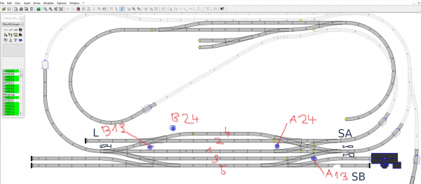

A co zkusit jenom 3 návěstidla?

A jaká? Ta světelná?

Pokud nechceme rychlostní návěstní soustavu tak: zelená - červená - bílá.
Pokud to chceme bez posunu tak: zelená - červená.
Pokud chceme rychlostní návěstní soustavu tak: zelená - červená - bílá - žlutá.

Je obvyklá stanice bez vjezdových návěstidel?

hlavacon píše:A jaká? Ta světelná?
Doporučuji ti návěstidla označovat dle zvyklosti velkými písmeny L a S. Kolega sidlo ti vhodně doporučil světelná návěstidla ve stanici. Ale pozor, správně by jsi měl u dalších kolejí mimo skupinových odjezdových návěstidel, umístit seřaďovací světelná. Platí to i před portály tunelů.

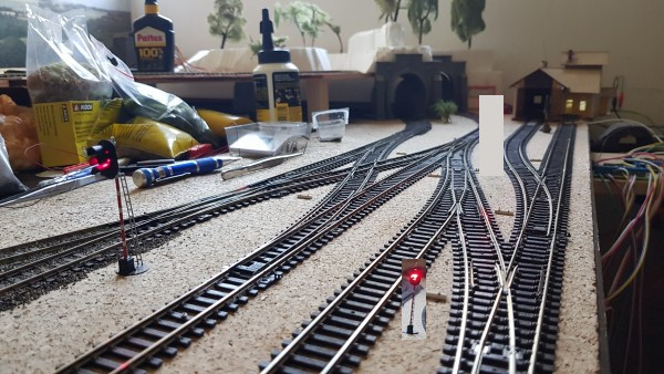

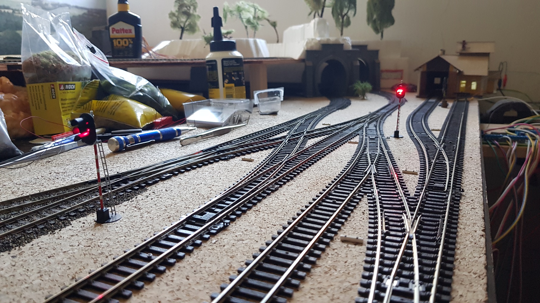

Posun nastal ...

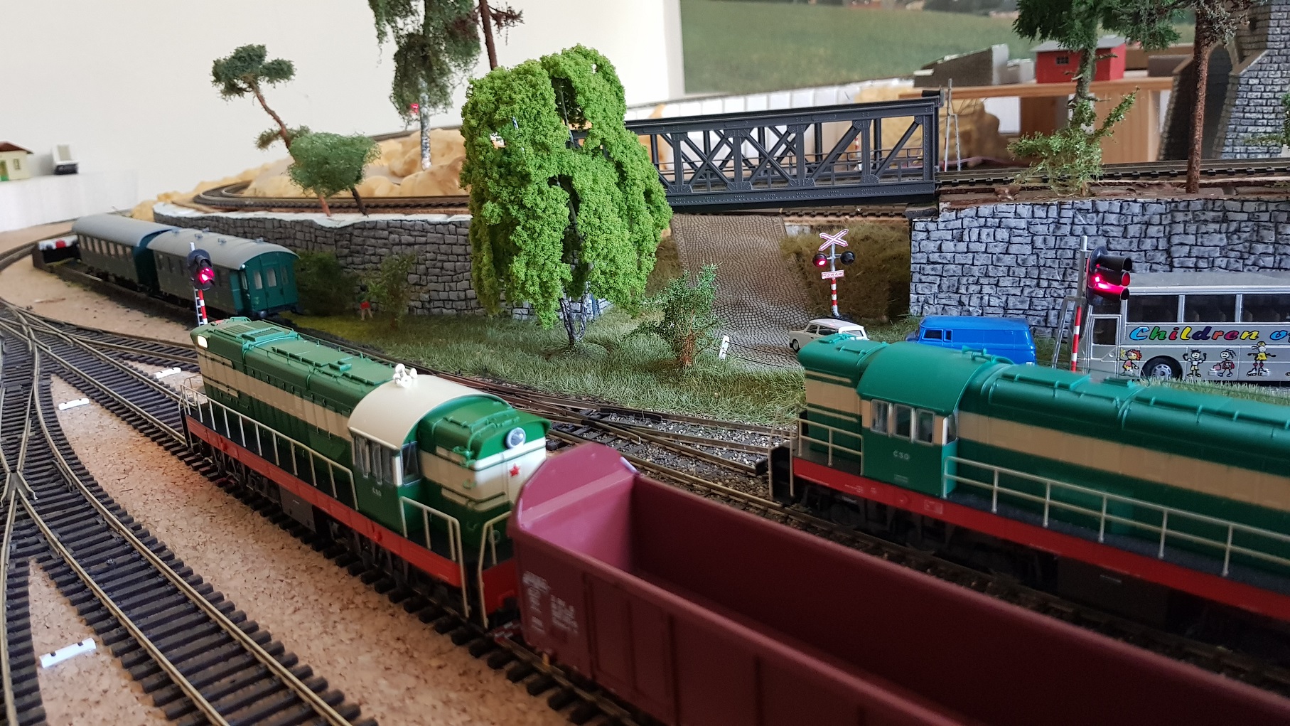

Příspěvekod milan ferdián » ned 13 říj, 2019 12:25 pm
Aj, aj. Dle lokomotiv na foto, u mne odjezdová, byť skupinová, čtyřsvětelná :wink: .

To návěstidlo vpravo bych přesunul před námezník. Jinak by vlak z lichých kolejí který by jel do levého tunelu, potom by minul odjezdové návěstidlo.

Vjezdová jsem na pravém zhlaví neřešil, páč hned za výjezdem z tunelu by neměli smysl, to jsme již řešili o pár příspěvků dříve.
Seřazovací přemýšlím nad trpasličími, ale u potrálů bych je asi nedával ... myslel jsem tam dát konec posunu (už je mám i doma) - bílé pevné návěstidlo s modrým vrškem. To by šlo, ne?

Hojte,
zase jsem něco načetl a pokud to dobře chápu.
Tak na levém zhlaví můžu mít L2,4 ...
L1,3
5. kolej krytou trpasličím Se1 ...
a na druhém zhlaví S2,4 ...
S1,3
5. kolej krytou Se2 ...
