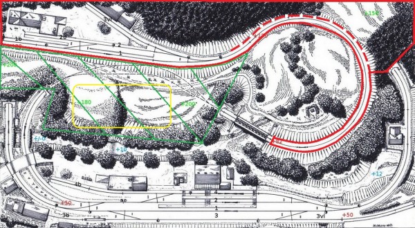

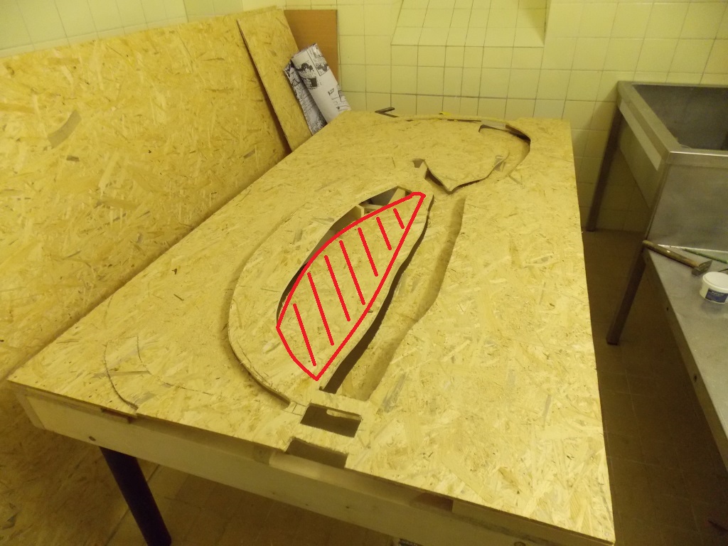

Asi to vyříznu jen takhle. Nechám kolem koryta potoka jen malý pásek cca 2cm abych se měl se skořepinou od čeho odpíchnout. Tím se dostanu do výhybny pohodlně. Všude jinde bych to asi nechal aspoň se na to bude dát pohodlně naskládat polystyren.
Co myslíte?

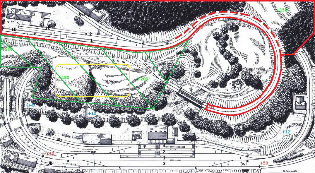

Zase trochu stavba pokračuje, dolazuju dřevěnou strukturu atd... Řeším, ale jedno dilema. Pokusil jsem se to vyznačit na obrázku v příloze.
JAK NA SKOŘEPINU KRAJINY??
ČERVENÁ - Horní OSB deska kolejiště překrývající SN. Čerchovaná část je jen naříznutá, aby trať mohla klesat.
ŽLUTÁ - otvor zespodu kolejiště, kterým budu řešit případné vykolejení mašinky ve výhybně směrem na lokálku
ZELENÁ - tohle je ten problém. Když se podíváte na výškové úrovně tak nádraží na lokálce je ve výšce 130mm a ten kopec nad výhybnou má výšku 200mm a 180mm.
Musím nějak vytvořit skořepinu krajiny, která překreje výhybnu a bude klesat k potoku.
1)Napadlo mě udělat to s králičího pletiva a na to montážní pěnu, ořezat a potom noviny a lepidlo. Jenže tam si nejsem moc jistej pevností a rovinností pro tu pěšinku co jde přes vrchol.
2)Dát ještě nějakou desku do výšky 200mm doprostřed 180mm a doprava zas 200mm a zbytek nakopcovat pletivem, kartonem nebo polystirenem.
Je to moje první kolejiště tak si rád nechám poradit. Díky všem!

Příspěvekod Myšpulín » ned 28 pro, 2014 1:49 pm
Pokud po tom nebudeš chodit, polystyren stačí. Několik stojek a desku dostatečně vysoko, pokud nemáš oči na vrch hlavy a ruce hned pod nimi. A klidně můžeš tu desku polyše udělat opět s dírou a zakrýt další. Na slepení ti stačí kousek.
