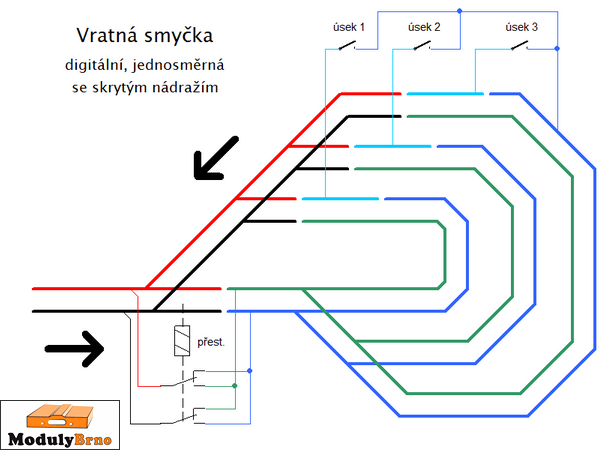

Chápu to dobře, nebo je nutné ještě nějaké další přerušení? Dvě čáry = přerušené obě kolejnice, jedna čára = přerušená pouze jedna kolejnice.

Re: Hankovo N-ko 270x64cm
Příspěvekod D » čtv 24 dub, 2014 10:32 am
Tady žádný modul vratné smyčky nepotřebuješ. Jednoduše spřáhneš přepínání polarity ve smyčce s vjezdovou výhybkou - pomocí pomocných kontaktů přestavníku nebo relé, které bude s přestavníkem výhybky ovládané společně.
Stejně tak, pokud neplánuješ DCC automatizaci, detektorem obsazení může být LED s rezistorem paralelně ke třem diodám u ABC.
vratná smyčka jednosměrná digitální s nádražím.png (46.87 KiB) Zobrazeno 7403 krát
Ve schématu není zakresleno přepínání výhybek. Moduly ABC se zapojí paralelně ke spínačům úseků.

Příspěvekod hank61 » pát 25 dub, 2014 4:20 am
D píše:Tady žádný modul vratné smyčky nepotřebuješ. Jednoduše spřáhneš přepínání polarity ve smyčce s vjezdovou výhybkou - pomocí pomocných kontaktů přestavníku nebo relé, které bude s přestavníkem výhybky ovládané společně.
Tohle řešení se mi líbí. Jen ještě jeden dotaz. Vzhledem k tomu, že se bude jednat o jednosměrnou smyčku, je možné nějakým jednoduchým způsobem automaticky ovládat tu vjezdovou výhybku? Díky H.

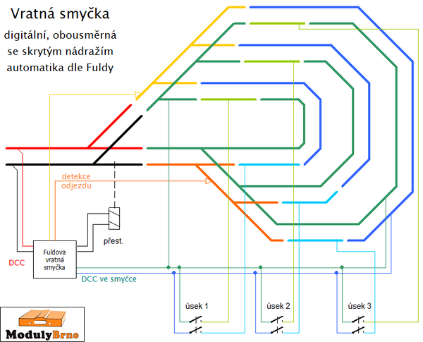

Příspěvekod D » pát 25 dub, 2014 11:50 am
hank61:
Při výjezdu ze smyčky pomocí detektoru obsazení (proudový v koleji, infra závora) kousek před výhybkou.
Na vjezdu je to horší. Je třeba zajistit, aby si vlak odjíždějící ze smyčky pod sebou nepodhodil vjezdovou výhybku. Můžeš vjezdový snímač obsazení umístit na vzdálenost větší, než je nejdelší uvažovaná souprava. Pokud máš málo místa, bude potřeba snímač dvojitý, aby rozlišil směr jízdy vlaku (tohle by v analogu bylo jednodušší). Případně se smíříš s poloautomatikou - do smyčky ručně a z ní automaticky.
Pro automatizaci bych raději využil fuldovo kompletní řešení. Při dostatečné délce koleje před smyčkou fuldův návrh rozšířit o skryté nádraží.
Při nedostatečné délce koleje před smyčkou by bylo asi výhodnější obětovat jednosměrnost a zdvojit ABC úseky (vždy paralelně s vypínači) i detektory obsazení (jako součást ABC). Samozřejmě je nutné, aby se do smyčky oba ABC úseky za sebe vlezly a nepřekrývaly se. Obsluha by pak sice neměla kontrolu nad tím, kterým směrem by vlak do smyčky vjel, ale na tom by vůbec nezáleželo. Při odjezdu by se postavily výhybky na danou kolej, přemostilo by se ABC a vjezdovou výhybku by si už vlak přehodil sám.
