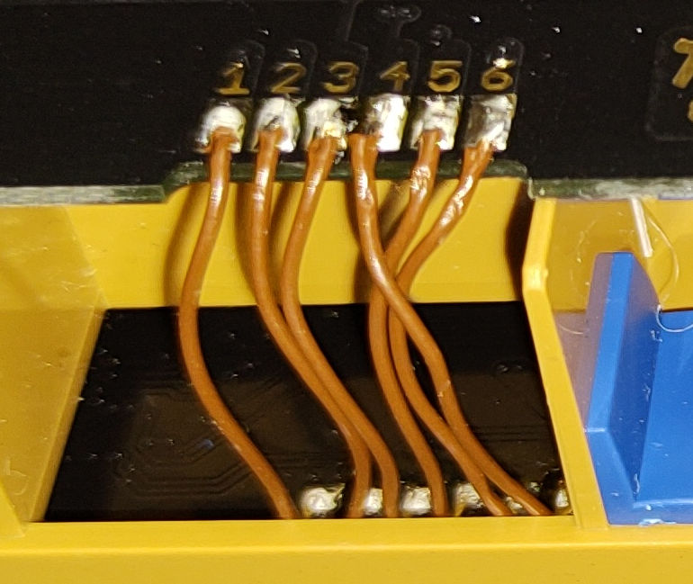

Zapeklitá závada na kolejišti
Abych zůstal věren zaměření tohoto fóra -stavbě modelové železnice, vrátím se zpět k jedné zapeklité závadě, kterou jsem nedávno řešil a projevila se mi teď znovu. Je možné, že třeba toto někomu pomůže.
Jak vyplývá z předchozích příspěvků, mám na kolejišti zapojenou zpětnou vazbu S88, která má aktuálně 14 desek po osmi vstupech a současně mám ovládací pult na část kolejiště, kde mám instalované obvody FBO a TCO od Fuldy (http://www.fucik.name/masinky/Xbus_FBO/).
Jednoho dne se stalo, že mi najednou začaly svítit úplně všechny diody FBO na pultu.
Tak co Vás napadne ? Že se FBO pokazilo a propálil se některý "řadič/ovladač". Jen díky tomu, že mohu využít osciloskop, jsem se mohl pustit do hledaní vadné součástky. Porovnáváním signálů jsem došel od výstupu až k hlavnímu IO, a vše se zdálo do jisté míry "v pořádku" - všude byl signál pro sepnutí všech diod... Pak tedy po dvou hodinách zkoumání se zdá, že to už musí lézt z centrály... ? Centrála jinak pracovala dobře, takže nejspíše problém je už na vstupu... ?
Pustil jsem se do řetězce S88 a postupně od konce rozpojoval (půlením intervalu=počtu desek). Až teprve odpojením úplně první S88 vše na FBO zhaslo. Takže problém bude v té desce. Nepřenáší signály od následujících. Ale není to studený spoj - to by generovala samé nuly (a nic by nesvítilo), naopak jdou samé "1" - tj. je spojeno něco, co nemá být.
Opět jsem tedy podezříval ten hlavní čip, že je propálený, protože na desce nic viditelného nebylo. Vyměnil jsem čip a nic.
Tak jsem si s tím ještě chvíli hrál, a při jednom z dalších testů najednou začalo fungovat, aniž bych věděl proč....
Vrátil jsem původní čip, a ono jelo dále. Tak jsem zabudoval zpět do kolejiště, ale s vědomím, že se asi někdy zase projeví.
Po pár měsících, právě den před "provozní" návštěvou se závada objevila zase. Tak to jsem už jen šáhl do rezervy náhradních dílů a vyměnil ji.
Nechal jsem ji nějakou dobu "odležet" a pak jsem vyzkoušel. Už zase jela... Nicméně jsem už chtěl tomu přijít na kloub. Vzal jsem si pořádnou lupu a hledal u dvou výstupních tranzistorů které generují 1 a 0 pro sběrnici. Nakonec jsem našel dva přesahy po pájení součástek, jeden přímo z báze na + pól, což by mohlo být důvodem, že tranzistory byly sepnuté a generovaly samé 1.
Toto samo by nebylo nic tak vyjímečného. Co mě však překvapuje je, že modul už je nainstalovaný asi 8 let a doposud pracoval bez problémů, přičemž jednoznačně ta závada tam je od začátku.
Takže jsem si vzal dvě poučení z toho:
První, že musím lépe kontrolovat desky po pájení - i vizuálně podrobně.
A další poučení z toho je, že chyba nemusí být tam, kde se projevuje... :-(
