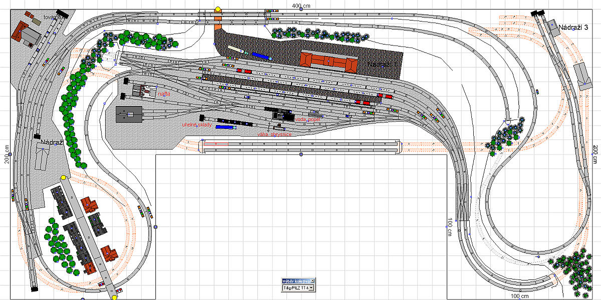

Jak jsem slíbil, tady je upravený původní plánek. :)
lajblt
Příspěvky: 877
Re: Kolejiště TT - tvar U 400×200
Příspěvekod mmihalik » ned 01 zář, 2013 9:54 am
lajblt píše:Jak jsem slíbil, tady je upravený původní plánek. :)
Děkuji moc... Několik dotazů...
- Jak to vyšlo se SN? Pokud bych měl aplikovat SN podle Milana, tak by ta dvojkolejka tam asi výškově zavazela...
- Nebylo by lepší levé nádraží nechat bez továrny a továrnu přesunout doleva do volného místa u koncového nádražíčka?
- Další nad čím přemýšlím, jestli tu dvojkolejku opravdu nezrušit... Nechat to tak jak to máte jen s jednokolejkou buď vepředu přiznanou nebo "skrytou" v arkádě?
- Jak to vychází výškově?
Ještě jednou díky... Parádní práce, moc se mi to líbí...
Oba dva návrhy mají své kouzlo a bude velmi těžké se teď rozhodovat...
