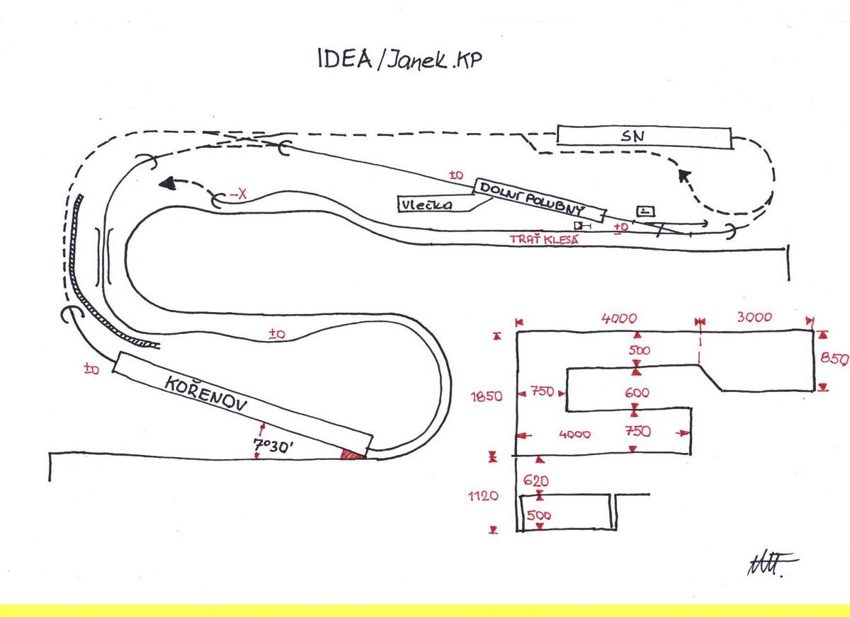

Nebul,není psáno,že je dáno.Je to jen skice,stále nemám úhel šikminy,co mi byla dnes slíbena a nic.A za druhé,majitel zatím nic neviděl.
Manipulák vyjíždí ze skryťáku,projíždí odbočkou a zastavuje žst.Dolní Polubny,aby provedl posun do skláren.Po ukončení posunu na vlečce pokračuje přes polubenský tunel a vjíždí do žst.Kořenov.Opět provede posun ve stanici.Pruská elektrická lokomotiva E 90 přebírá od manipulaku zátěž.Po celní a pasové prohlídce vlak odjíždí.Manšinfírovi se během jízdy naskytne překrásný pohled na údolí s řekou Jizerou,kola zaduní na jizerským mostě a vlak mizí v tunelu a dále pokračuje do Hirschbergu.

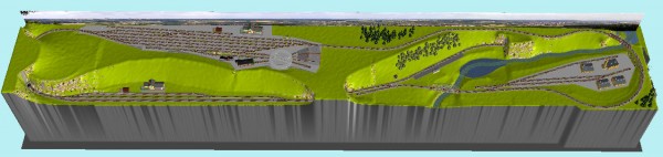

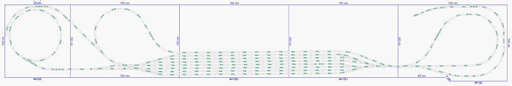

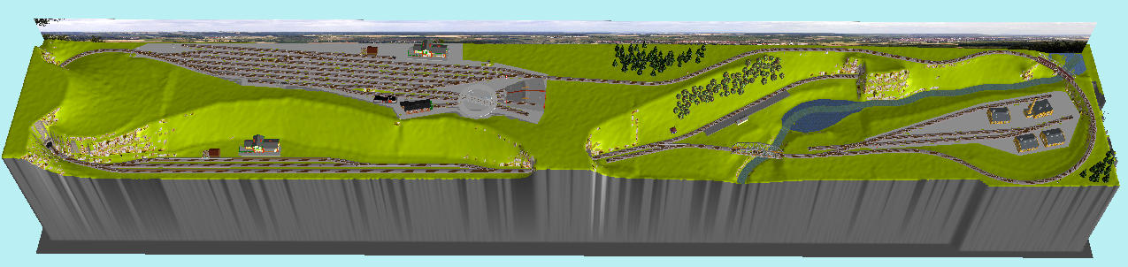

Tak za vzornou péči o rodinu dostane majitel dárek. :) 690x90 cm. Tobogan z Kořenova do SN je ukryt pod kopcem vlevo. Bohužel oblouk vpravo se vejde jen R396. Ale dalo by se to řešit rozšířením jen pro oblouk na 110 cm, pak se vejde R500. ;)

Základní trať má po celé svého trasování i se stanicemi nivelitu +/-0 (700mm).Klesá jen druhá větev do svého samostatného skryťáku.Tobogán jsem nepotřeboval.Psal jsem,ale jasně je to jen skica. :mrgreen:

Milan mi pravidelně připomíná kouzelníka, kterej do klobouku sotva na králíka dokáže dát s elegancí sobě vlastní i slona. :) V tomhle ohledu bych to chtěl taky umět, protože přííííšerně plýtvám místem.
Já jsem to stavěl na skryťák v úrovni -150 mm (kvůli snadnému šmátrání rukou) u přední hrany, společný pro všechny 3 konce. A nad tím stoupá hlavní trať podle (částečně viditelné) řeky a vedlejší jde ještě výš. Ovšem pak je nutné vrátit se pod zem, proto ten tobogán. ;)

Idea.Mezi mostem a skrytými tratěmi je kulisa.Tento díl 750x600 doporučuji snížit hladinu řeky na nivelitu -500.Jako nevýhodu beru to ,že vlaky z hlavní tratě nemají šanci se obrátit v pravém skryťáku a musí pokračovat do Kořenova.Je třeba si pohrát i s Kořenovem,uvidíme jak ti Tomáši bude vycházet lokomotivní depo.Poloměr obloukové koleje u výjezdu z Kořenova je R310 a kraj 65 mm.Stanice Dolní Polubný počítám,že se ještě vejde na díl 3000x850 a vlečka již bude na úzkém pruhu šíře 500 mm.V případě,že stále trváš na přehradě,tak průchod 600 mm vyplň nosným dílem s tématem a můžeš chodit po hladině. :wink:
Skica je jen od ruky.

Nechci být nevděčná rybářova žena, ale nepůjdou otvírat dveře...mají šířku 80cm a otvírají se dovnitř...Bohužel, idea je moc velká na tak malý prostor...kdyby jste se tam postavili, tak by jste to viděli sami, je to opravdu kumbálek... :(
Rozhodně ale Milanův podnět je velmi inspirující, nenapadlo by mě udělat Dolní Polubný s odbočkou do skláren...původně jsem nechtěl dvě stanice...jak jsem psal " pravověrný modelář by se na tématu nepochybně vyřádil" :)

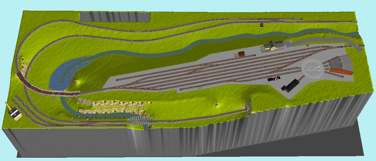

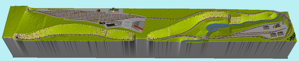

Abys měl, Janku, o čem přemýšlet přes víkend. :) 690x100 (105 vpravo) cm. Minimální poloměr na lokálce R500, na hlavní trati R750-R1000 kromě výjezdu z Dolního Polubného vlevo dole.
Hlavní trať vychází ze skrytého nádraží v úrovni -125 mm a stoupá k tunelovému portálu v úrovni -50 mm sklonem 30 promile. Poté prochází tříkolejnou stanicí Dolní Polubný s dvěma dopravními a jednou maniplační kolejí. Protože odbočení vedlejší trati ve zhlaví bránil stavitelům stísněný prostor, daný jednak místem na břehu říčky, jednak skalním masivem, bylo použito řešení podobné trati Kolín-Ledečko, kdy větvení tratí je provedeno až za tunelem (obdoba odbočky Rataje). V tomto případě je odbočka součástí stanice (St 2). Současně je tím umožněno zajíždění nákladních vlaků pro Jizerské sklárny, n.p. v režimu posunu ze stanice Dolní Polubný až na vlečkové koleje, protože vjezdové návěstidlo lokálky je až za vlečkovou výhybkou. Vjezdové návěstidlo hlavní trati stojí kvůli stísněnému prostoru až "za dalším tunelem", kterým hlavní trať podchází horský hřeben a pokračuje dále údolím říčky Jizerky (ve skutečnosti do SN). Celá viditelná hlavní trať leží v úrovni -50 mm.
Vedlejší trať poté, co mine odbočnou výhybku na vlečku, stoupá obloukem po viaduktu přes řeku a silnici do skláren na protější stranu údolí (R500) a po dosažení kulminačního bodu (+60 mm) vlak vjíždí do mezilehlé stanice Kořenov. Protože v Dolním Polubném nebylo místo pro vybudování potřebné infrastruktury (výtopna lokálky se zbrojením), byla výtopna umístěna v Kořenově. Z Kořenova trať opět klesá dalším tunelem (do SN).
Skryté nádraží je společné pro všechny tři tratě. Má 7 kolejí (min. 2,1 m) a dvě smyčky, takže je možné obracení vlaků do protisměru a to z libovolné koleje. Všechny koleje jsou využitelné pro vlaky maximální délky jak v Kořenově, tak v Dolním Polubném (cca 190 cm). Stoupání ze SN je max. 30 promile.

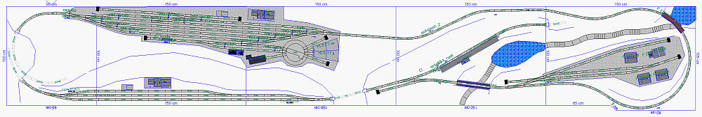

A ještě varianta I - 400x150 (120) cm. Jen nevím, jak vpravo do SN? Je to ve třech úrovních - +40 mm (odbočka), +65 mm (Kořenov) a 0 mm (vlečka a spodní trať). Řeka klesá z -25 mm na -30 mm (jez) a pak z -50 mm na -60 mm. A bude to zase dlouhý...
