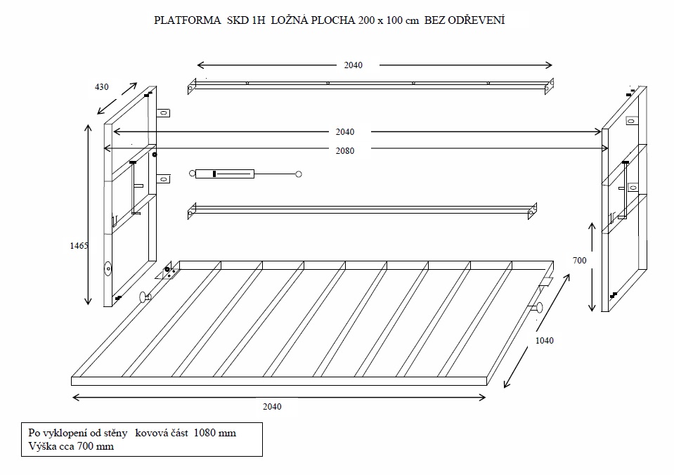

Příspěvekod jirkah » úte 12 úno, 2013 1:48 pm
Tak tady je plán rámu pro představu jak to bude fungovat. Je to na rozměr 200 x 100. Snad to vysvětli jak bude systém pracovat a proč není možné využít kraj rámu v plné výšce.Respektive je to možné , ale potom je nutno udělat širší základní bboční rám. Maloval jsem si to v Solidworksu a zkoušel animaci kam až to jde využít.
Tak snad už to bude lepší

Re: Rekonstrukce nebo nová stavba TT
Příspěvekod milan ferdián » úte 12 úno, 2013 1:50 pm
Jiří,ten obrázek je příliš malý a nelze z něho přečíst údaje.
Příspěvekod jirkah » úte 12 úno, 2013 5:09 pm

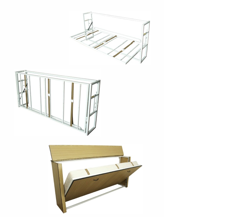

Příspěvekod milan ferdián » úte 12 úno, 2013 5:14 pm
jirkah píše:Milane už to stačí :-)
Paráda.No tak teď je mi jasné vše i s tou kružnici.Ale stále nechápu,proč myslíš,že tá točna může být jen uprostřed.Máš vyzkoušené celou zadní část kolejiště právě v té zadní kružnici ? Něco jiného je matrace a něco jiného pevná část kolejiště s porostem.
Příspěvky: 12194
Příspěvekod jirkah » úte 12 úno, 2013 5:27 pm
tento plánek maloval přímo výrobce na základě zadaných rozměrů , ale cena pouze za rám by byla 9000 kč což jsem zamítl a udělám to svépomocí. Mám vymyšlenou lehkou úpravu , ale znamená to , že zadek bude muset obětovat výšku nebo udělát širší základnu a to nechci.Celá věc stojí hlavně na tom otočném čepu co je na předním profilu.Ten rozhoduje o umistění a vzdálenosti.Stačí centimetr a chová se to hned jinak ,takže asi tak.Ideálně by bylo nechat zadních 20 cm od zadu volných a nebo udělat jen spodní kolej jako je třeba sluníčko .Nicméně to už omezuje velikost panelu takže to spíš budu řešit posunováním předního čepu a hledat nejvhodnější polohu.Naštěstí v PC to není problém.Ale základ je konečná verze kolejiště a potom teprve stavba.
