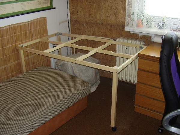

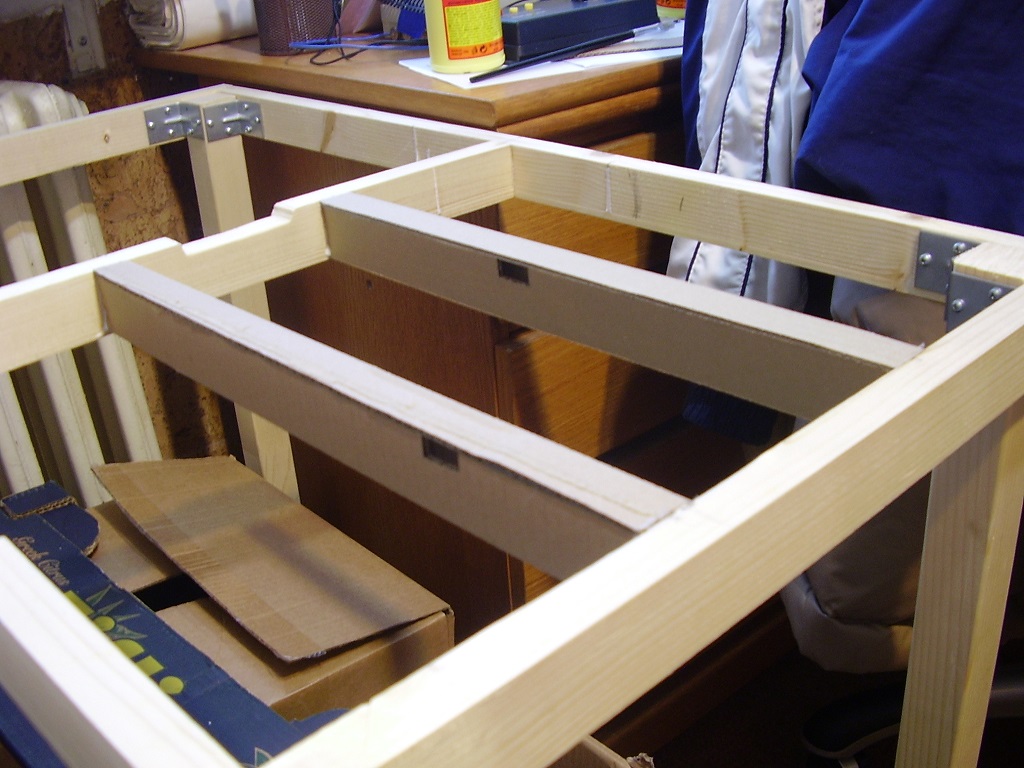

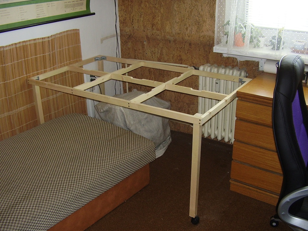

Po menší pauze jsem provizorní karton stáhl a pustil se do rámu.
Na rám jsem použil smrkové latě, průřez 36 x 19 mm. Spoje drží 2 vruty (4x50) a Herkules. V křížových spojích je jen Herkules. Vnitřní příčky jsou od sebe cca 40 cm, v každé je vypilovaný žlab pro kabeláž.
Nohy 36x36 mm jsem opatřil kolečky pro snažší možnost odsunutí a redukci sil působících na spoje nohou při manipulaci.

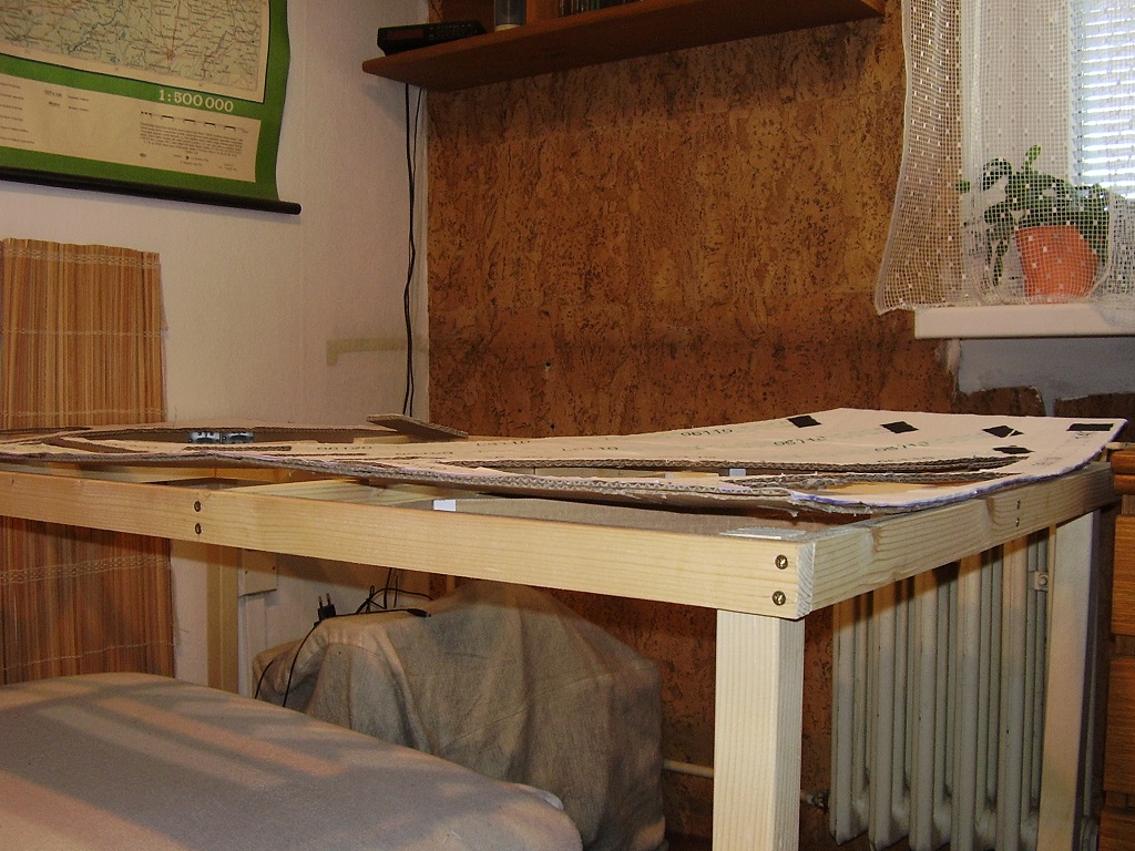

Na rám jsem položil karton z jedné větší krabice. Aby byl o něco tuhší, slepil jsem dva kartony k sobě. Naštěstí jsem ještě jeden tak velký měl po ruce. Přeložil jsem je tak, aby jejich ohyby nelícovaly a kartony se v nich neohýbaly, takže teď je z nich rovná papírová deska. Původně to mělo být jenom provizorní řešení, ale u kartonu nakonec zůstanu. Jen jej musím zespodu vyztužit žebrováním aby se mezi dřevěnými žebry rámu nezprohýbal. Pro karton na plocho jsou přece jen dost daleko.

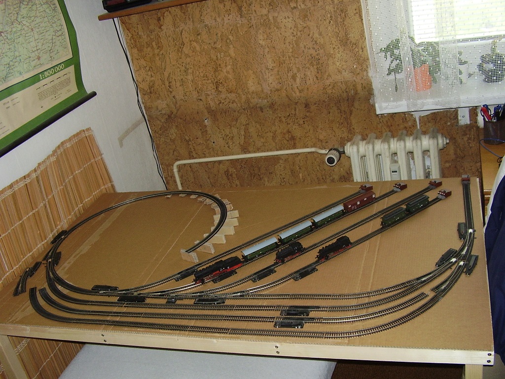

Dnes jsem na zkoužku položil pár kolejí pomocného depa a ověřil stoupavost na kousku přístupové spirály.
Zkouška stoupavosti

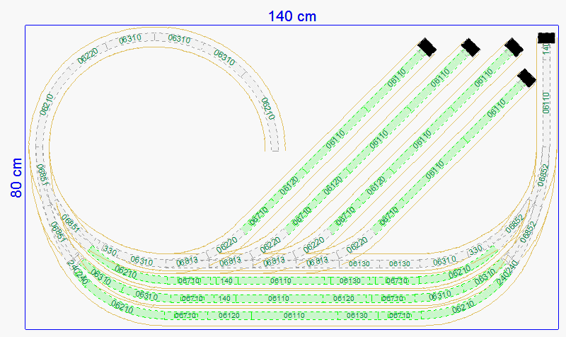

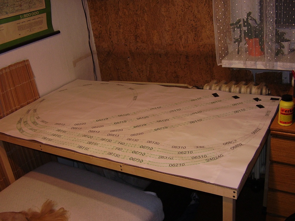

Místo abych karton nechal vcelku a jen jen vyztužil žebry, řekl jsem si, že výztuhy dám podle tratě. Abych nemusel rozměřovat, vyjel jsem si z WinTracku SN v měřítku 1:1. Že ten plánek ke kartonu přilepím a vyříznu podle něj :roll:
WinTrack 1:1

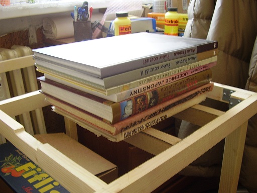

Plánek jsem přilepil, zatížil knížkama a nechal schnout. Jenže na rámu. Nějak mi nedocvaklo, že tam pořád nejsou pomocná žebra. Další den jsem krásně rovný velký kus 6-ti vrstvé vlnité lepenky našel vlivem lepidla a knih propadlý. Jámy jak písečné pasti na golfovém hřišti. Přece jen jsem z něj zkusil vyříznout trať, doufajíc že ořezanou verzi se snad ještě podaří dorovnat. Jenže lepidlo zřejmě nebylo ještě úplně zaschlé a po vyřezání už kartonu nic nebránilo se zdeformovat úplně :cry:
Po zdeformování lepenka doschla, čímž obnovila svou původní tuhost a jakékoliv narovnávání se stalo více nemožným.
Konec jedné lepenky
Nezbylo než se s ní rozloučit a poslat do kontejneru. Bohužel další dva podobně velké kartony už nemám, abych si udělal novou "desku". Bude to větší zátěž na žebra.

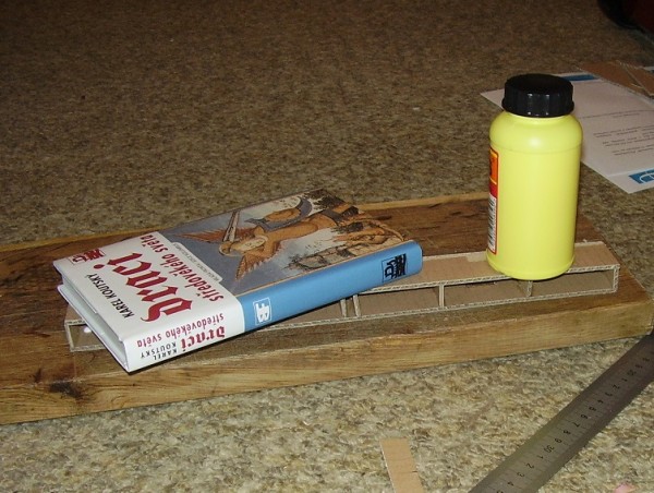

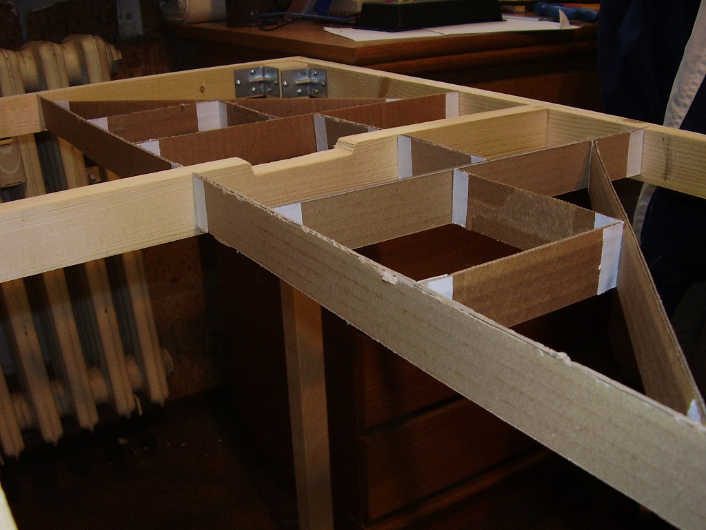

Uvidím, jak to půjde s žebrováním a co unese. První verze...
První prototyp žebrování
... toho moc nezvládla (příliš malé styčné plochy s dřevěným rámem). Teď tedy připravuju silnější variantu.
No, a pokud to nevyjde ani s ní, ještě pořád je možnost si velkou lepenku koupit/objednat, nebo zkusit jiný materiál :)

Žebrování, co jsem zkoušel, by normálně bylo v pohodě, mám na něj ale vyšší nároky co se týče nosnosti. Chci jej totiž zároveň použít jako nosné pro podpěry vyššího patra, kdybych se z nějakého důvodu nemohl opřít o dřevěné žebro. Proto klasické žebrování nestačí a musím jej zesílit ;)

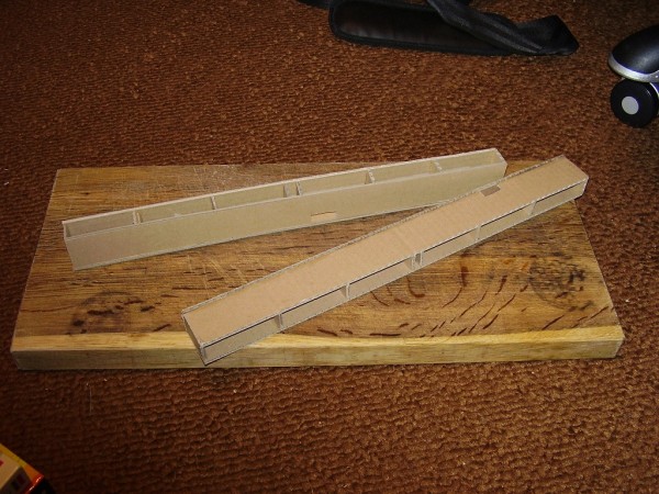

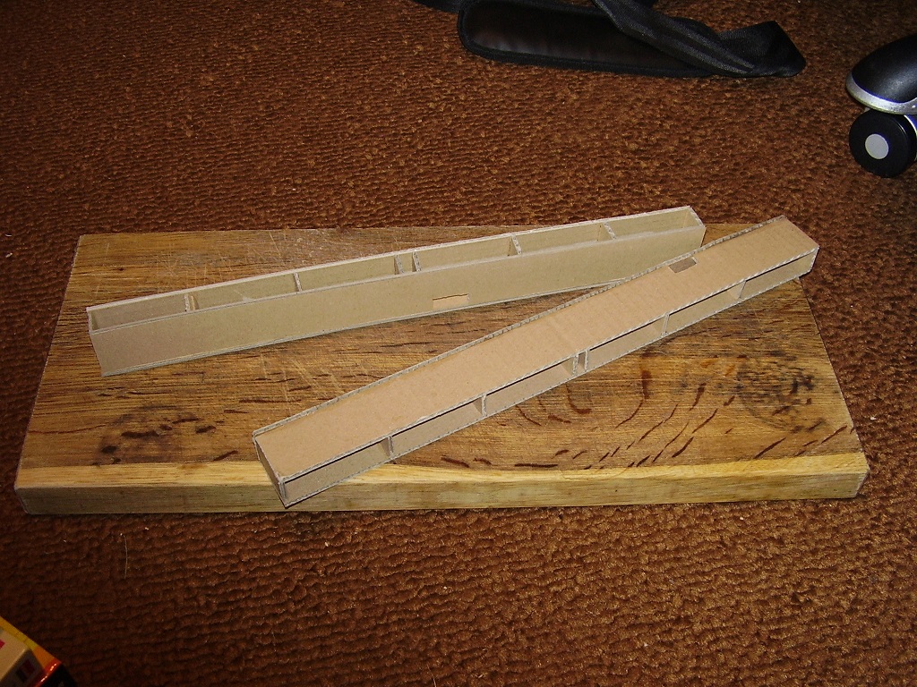

Čekání ....
První mám hotové, ještě mi jich zbývá několik.
Díky větším ploškám na koncích by se neměly tak snadno utrhnout.

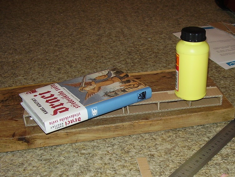

Lepidlo zaschlo a já byl zvědavý na nosnost.
Nová lepenková žebra drží perfektně. Sama o sobě zvládla 5 kg knih. Dokonce udržely 11 kg, i když tam už bylo vidět prohnutí. Spoje nicméně držely.
Na to, že jde o žebrování vložené a ne položené, je to skvělá nosnost.
Na snímku je 5,5 kg. Spoje udržely dokonce dvojnásobek:
5,5 kg zátěže

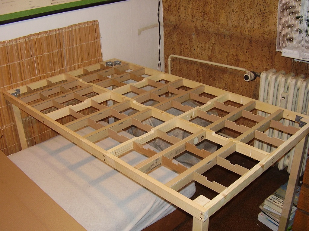

Příspěvekod KaRei » ned 28 črc, 2013 4:34 am
Včera jsem dokončil práce na roštu.
Mezi profilová nosná žebra jsem vlepil ještě jednoduchá pomocná. Nic moc od nich nečekám. Mají za úkol jen trochu "roztříštit" dlouhé díry mezi profilovými žebry a zabránit propadům horní vrstvy lepenky, která na to ještě přijde. Nosná funkce je na těch profilových.
Výsledný rošt
