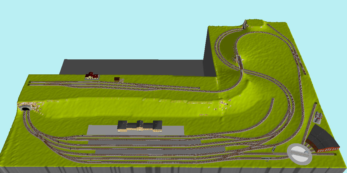

Příspěvekod lajblt » čtv 14 čer, 2012 5:40 pm
Zkusil jsem překreslit do Wintracku návrh Michala Šuhajdy. Jsou to jen koleje, základní budovy a základ holého terénu. Bohužel je vidět, že na otočení tratě v horní stanici do skryté smyčky nejspíš nebude místo.

Příspěvekod Michal Šuhajda » pát 15 čer, 2012 5:43 am
lajblt píše:Bohužel je vidět, že na otočení tratě v horní stanici do skryté smyčky nejspíš nebude místo.
Právě proto je odbočná stanice zrcadlově otočená a budova (s přednádražím, která zabírá spoustu místa) je u okraje kolejiště. Smyčka byla uvažována "v mezipatře" nad dvoukolejkou a pod horní stanicí. V nejhorším případě by musela klesat tobnogánem (ten se vejde určitě) a smyčka s odst. kolejemi by byla řešena až na úrovni "0".
Jo a vlečka je napojená opačně s tím, že posun na vlečku resp. pod násypky kamenolomu je úvratí. Zpestří to provoz v mezilehlé stanici i na vedlejší trati.
Bohužel mám v CADu pouze H0 výhybky a geometrii TT tam nemám, nicméně poloměry jsou všude nad 320mm, viditelné 350mm. Na dvoukolejce je ještě víc.
Fakt je, že ostrovní nástupišťata taky zaberou dost prostoru.
Kolejiště v případě bez "automatizace" můžou obsluhovat dvě osoby - z každé strany (shora, zdola)jeden. "dolní" řídí hlavní stanici + dvoukolejku, druhý se věnuj včetně SN (přístup), druhý se věnuje provozu na jednokolejce Horní stanice + smyčka.
Pro Jirku D. Pokud Ti jde o to vybudovat lokálku pouze kvůli lokálkovému provozu, Můžeš průjezdnou trať pojmout tak, že "horní stanice" - bude pro část vlaků koncová.
Napadá mě stávající model provozu na některých tratích, kdy osobní vlaky končí v poslední stanici na hranicích kraje, dále jezdí pouze R/Sp. Podobně může fungovat i nákladní doprava. Pn vlaky projíždějí dál, manipuláky jezdí v relaci Odbočná - Horní
Tedy například vozy z lomu do smyčky pojedou po trase Lom -> Horní (vlečkový vlak nebo si pro vozy dojede lokomotiva od Mn vlaku) - v Horní jsou vozy řzařazeny do Mn vlaku -> odbočná (v manipulačním vlaku) - V Odbočné je Mn vlak rozposunován (i když tam na to není přiliš místa) a vozy do horní smyčky buď vytvoří samostatný Pn vlak Odbočná - horní smyčka (s tím, že na něj nastoupí lokomotiva z depa), nebo může byýt skupina vytříděnych vozů přidána k Pn vlaku SN dvoukolejka - odbočná -jednokolejka - smyčka) -> do Horní smyčky (Pn vlak).
Podobně to jezdilo a jezdí i ve skutečnosti.
Výhodou je i menší nároky na místo ve skryté smyčce, kde bude např. pouze jeden (M)Sp/e střídající se s R (odbočná - Horní smyčka) a Pn vlak(y)
Zajímavým motivem z osobní dopravy by mohlo být přecházení skupiny vozů z dvoukolejky na vedlejší trať.
Do odbočné stanice přijíždí osmivozový rychlík, odpojí poslední 3 vozy (AB,B,B) a pokračuje v cestě. Na vedlejší koleji už čeká "Brejovec" s BDs, najede na vozy a po zkoušce brzdy odjíždí jako rychlík do horní smyčky... Totéž v opačném směru, zatímco MSp z vedlejší trati v odbočné jen zastavují a pokračují dál po dvoukoljce.
A spousta dalších možností...

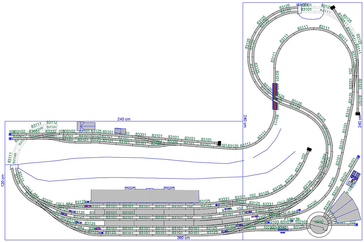

Příspěvekod Jiri Dvoracek » čtv 05 črc, 2012 6:34 pm
Takze po delsi odmlce vas vsechny opet srdecne zdravim,
vyroba dvou segmentu a ramu probiha podle planu a je na case se pomalu pripravit na vlastni stavbu. :D Nejdrive prijde na radu skryta cast kolejiste (viz obrazek). Jinak po precteni nekolika diskuzi jsem se rozhodl vymenit vyhybky EW1 za EW2. Spousta lidi si na ne stezovala a nechci riskovat, ze to pak budu muset v budoucnu predelavat. :D Jinak se stale rozhoduji mezi prestavniky BTTB a Conrad. Rad bych slysel nejaky spolehlivy a nezaujaty nazor. :D :D Jinak jsem se rozhodl, ze kolejiste bude ovladano digitalne (vyhybky, semafory a ostatni prislusenstvi) a lokomotivy analogove. :) Snad to nejak zvladnu. Takze prosim o nejaky nazor na ty vyhybky a prestavniky.

Příspěvekod Jiri Dvoracek » pon 09 črc, 2012 9:56 pm
Vazeni priznivci a pratele modelove zeleznice,
chtel bych Vam touhle cestou podekovat za trpelivost a za vsechny vase rady, tipy, triky a namety, kterymi jste mne obdarili a ktere privedli me kolejiste do soucasneho stavu. Kdyz to srovnam se svym uplne prvnim navrhem, tak se docela divim, co za hruzu jsem to byl schopen vyplodit. Sice uplne presne neodpovida predpisum a organizaci dopravy, ale pro mne se jiste stane tim, co jsem si vzdycky pral. Jeste jsem na posledni chvili provedl par drobnych uprav, a sice jsem nechal dve hlavni koleje ve velkem nadrazi prujezdne. Tim padem jsem zrusil manipulacni kolej a tocnu napojil na prvni kolej od stanicni budovy. Snad jsem v depu na nic nezapomel. Tocna, remiza o trech stanich,voda, pisek az po zbrojeni naftou (na planku lze nalezt pod uhlim) Vedlejsi trat jsem zaustil tak, aby mela k dispozci odjezd z obrou hran druheho ostrovniho nastupiste. Leva cast dolniho rohu a dve odstavne koleje vedou do prekladiste kontejneru. Dve kuse koleje na opacne strane nadrazi budou slouzit k odstaveni vagonu dle potreby. Hlavni dvojkolejna elektrifikovana trat hned za nadrazim mizi v obou smerech v tunelu a vlaky lze sledovat na casti trati pod urovni hlavniho nadrazi v predni casti panelu. Vedlejsi trat ma odjezd z druheho nastupiste a hned za nadrazim take mizi v tunelu, kde je male skryte nadrazi pro mijeni souprav. Hned za tunelem pomalu stoupa nahoru, aby projela kolem vodopadu az do nadrazi na okraji panelu a dale kolem hrbitova do tunelu a do vratne smycky s odstavnym nadrazim. Do nadrazi na vedlejsi trati je take zaustena vlecka lomu a lokalka. Na konecnou stanici lokalky se lze dostat dlouhym viaduktem pres prehradu a hlubokym lesem. Koncova stanice ma dve stanicni koleje a vlecku na mistni pilu, ktera je umistena v lese kousek od myslivny. Jinak v pravem dolnim rohu se bude nad nadrazim vypinat kopecek, jenz je s nadrazni budovou spojen silnici a zde bude umisteno mesto vcetne nekolika osmipatrovych panelaku, to jako pripominka domova.
Takze jeste jednou dekuji za vsechno, v zari se vydam na strastiplnou cestu vystavby modeloveho kolejiste a rad se s Vami podelim o fotky, ktere snad pri te prilezitosti vzniknou. Zatim travim vecery sestavovanim 20 ks vozu Faccs z LPH.
