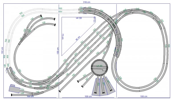

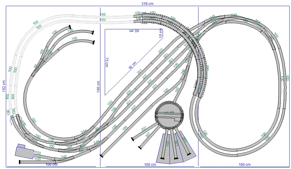

Já jsem připravil taky jedno velmi pěkné vlakodromové kolejiště pro příležitostné provětrávání vitrínovaných modelů. I když na dost malé ploše (318x182)cm v HO, vměstnal jsem jsem tam úplně všechno :
- dvojkolejnou trať
- stanici s dostatečnou délkou dopravních kolají
- tunely
- efektní most
- vlečku např. s nákladištěm dřeva
- Depo s točnou (!!!!)
- akceptovatelé poloměry oblouků -420mm, 480mm, 520mm, 540mm, 580mm, 590mm, 600mm, 650mm, 1047mm, 1940mm, 2000mm,
Snad se bude líbit

Hele, kdyby tam místo mostu byl u té dvoukolejky tunel a dvoukolejka sklesala od nádraží dolů a podjížděla to nádraží tím tunelem, a byl tam nějaký ten skryták nebylo by to až tak hrozný a i to depo s remízou by pak mohlo být větší... Já ten most efektním rozhodně nevidím...

Příspěvekod vypravecc » ned 26 úno, 2012 7:45 pm
no měl by být nějaký velký obloukový, aby to vypadalo efektivně a pokračovat na oběrné zdi kolem depa :P :wink: . Jde taky o to, aby se i mlaďoši poučili, co všechno lze vměstnat na malou plochu, i když za cenu určitýho vlakodromu, ale je tu vše no.

Příspěvekod vypravecc » pon 27 úno, 2012 6:36 am
radekkrupka píše:Tak za prvé se zeptám - to poslední kolejiště nějak souvisí s tím, kterému je vlákno původně určeno?
Nesouvisní, ale jelikož se neustále nabádá, aby nebyla zakládána další a další nová témata typu "kolejiště HO axb, kolejiště HO bxc, kolejiště HO cxd....", a toto kolejiště je rozměrově podobné výchozímu tohoto tématu, vložil jsem jej pro inspiraci sem. Snad poslouží jako námět pro ty, kterým nevadí vlakodrom, ale potěší je naopak dvojkolejná trať se stanicí s dlouhými dopravními kolejemi včetně depa na malém prostoru. 8)

Příspěvekod chameleon » pon 27 úno, 2012 12:39 pm
vypravecc píše:no měl by být nějaký velký obloukový, aby to vypadalo efektivně a pokračovat na oběrné zdi kolem depa :P :wink: . Jde taky o to, aby se i mlaďoši poučili, co všechno lze vměstnat na malou plochu, i když za cenu určitýho vlakodromu, ale je tu vše no.
ale ten most přeci nemusí vést přes další trať či nádraží. Můžeš to provést jak navrhuje Petr Zatrepalek a most může vést na trati za nádrážím přes údolí.. Pokud by musel vést nad tratí, tak v údolí můžeš nainstalovat "nefunkční" kus koleje, nebo i tunel s vlečkou do kterého by zajižděla úzkorozchodka - samostatný půlmetrový kus koleje s překládkou na auta či podobnou ptákovinku...

Příspěvekod vypravecc » pon 27 úno, 2012 7:56 pm
no přes trať most být nemusí, ale nějak to nechápu. Zřejmě by se k realizaci vašeho podnětu musela udělat konstrukčně dost náročná věc- celá stanice zvednout nad základní desku ?

Příspěvekod milan ferdián » pon 27 úno, 2012 8:31 pm
vypravecc píše:no přes trať most být nemusí, ale nějak to nechápu. Zřejmě by se k realizaci vašeho podnětu musela udělat konstrukčně dost náročná věc- celá stanice zvednout nad základní desku ?
No ono vůbec by to chtělo celé kolejiště upravit.Ty jsi kolejivo tam házel jak ti to wintrack dovolil :wink:

Příspěvekod vypravecc » pon 27 úno, 2012 8:35 pm
no a já byl na to právě tak pyšný :shock:
no, moc se s tím zase tolik dělat nedá. Bude to dost náročná sklopná konstrukce, se kterou vás všechny později seznámím. Proto je potřeba, aby co možná největší část kolajového svršku byla na základní desce.

Michal Šuhajda píše:Nejsem si jistý na 100%, ale komusi s podobným nickem (vypravec) jsem už kolejiště s dvoukolejkou na podobném rozměru kdysi kreslil jen to bylo na vlaky.net. Že by vzkříšení projektu, nebo jen nicková shoda? Zkusím pohledat v archívu.
JJ, vymyslel jste to tehdy dobře, byl jsem vám vděčný a dost jsem na tom udělal. Bohužel jsem se musel z rodinných důvodů přesthovat a aktuální rozmery jsou o něco menší. Taky budu mít novou sklápěcí konstrucki, kterou mi vyrábí nábytkářská firma, takže vás všechny snad pak potěším a seznámím s výsledky práce. Celé schéma jsem zjednodušil tak, aby byla co největší část kolejového svršku v základní rovině nosné desky. Rozebrné kolejiště končilo takto

Příspěvekod Michal Šuhajda » pát 02 bře, 2012 8:38 am
No jo to se stává, ale zrovna při tvorbě toho prvního návrhu se řešily naprosto stejné záležitosti :!: Mám na mysli původní vedení dvoukolejky, resp. odbočné trati přes nádraží po mostě, existence/neexistence skrytého nádraží, existence "velkého" depa v "malé" průjezdné stanici (tam byla odbočná). Tak proč zde předkládáš návrh obsahující stejné nesmysly?
Pominu, že podobné věci se tu řeší v každém druhém vláknu, a na množící se výzvy ke studiu před tím, než začnu své dílo prezentovat málokdo zareaguje.
Budiž, jsou to nováčci, maldí a netrpěliví. Ale jak od nich chtít něco podobného, když tu pak někdo vyrukuje s návrhem, který je velmi podobný a hlavně obsahuje podobné nesmysly, jako byly ty, které mu byly (nejen mnou) rozmlouvány v poměrně dlouhé diskuzi před pár roky.
Má-le se tady znovu rozpoutat x stránková diskuze na stokrát probraná témata, tak já se k ní přidávat nehodlám.
A pokud čekáš za svůj návrh pochvalu, tak ode mne se jí za toto dílo nedočkáš Podle mě je Tvůj návrh je přímo ukázkový vlakodrom.
