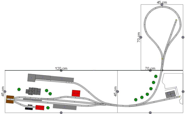

VladikC píše:Je to poněkud šílené, ale i takto by to mohlo vypadat. :-)
Další možná trochu šílený nápad:
- umožní vyjet ze smyčky libovolné soupravě, bez ohledu na pořadí příjezdu
- když bude ve smyčce jen jedna souprava, nechá se lokomotiva libovolně otočit

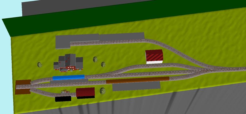

Příspěvekod VladikC » pon 21 lis, 2011 1:59 pm
Po krátké odmlce další pokus a lá stanice Klütz s točnou....

Příspěvekod Jarda H. » úte 22 lis, 2011 10:32 am
Koukám, že si nějak protiřečíš :D vůči příspěvku o pár řádek výše :
VladikC píše: ..... Naproti tomu treba umisteni v Klutz se mi moc nelibi. Jak psal Dan B. nechal bych si rad moznost v budoucnu pridat dalsi panel, takze tocnou bych v levem zhlavi koncit nechtel.
Ale beru to tak, že člověk dlouho plánuje, zkouší, mění, upravuje, ... v tom ale zase s tebou souhlasím !
K plánku - drobná poznámka k užitné délce (průjezdné) koleje, nejblíže kusé ?! Jaký je účel, využití ?! V původním plánu stanice Klutz je dle mého soudu ve vazbě na krátkou kusou kolej pro čelní nakládku vozů (kterou ty tam nemáš) ... zkrátka mi to u tebe opticky připadá jako krátká kolej s omezeným využitím ?!

Příspěvekod VladikC » úte 22 lis, 2011 11:17 am
Jarda H. píše:Ale beru to tak, že člověk dlouho plánuje, zkouší, mění, upravuje, ... v tom ale zase s tebou souhlasím !
Hmm. Přiznávám, že tápu a zkouším. :-( Co se zdálo jasné a jednoduché se rozplizává. Došel jsem k tomu, že pokud by mělo dojít někdy k rozšíření, asi by bylo nejvhodnější spíše přídat další panel mezi stanici a vápenku, nebo mezi vápenku a smyčku.
Mělo by tam být skladiště. Snad i podle originálního plánku stanice. Stanice je sama o sobě celkově dost dlouhá. V originále byla výhybka ke kusým kolejím, bylo jich tam více, právě až z té průjezdné, ale nějak jsem se tam nemohl vejít a tak jsem ji posunul ven, nevešlo by se mi tam právě to skladiště. Nevím zda jsem to popsal srozumitelně. :-(
Pozn.: Ta kolej vypada opticky kratka, ale vejde se na ni i nejdelsi vlak, ktery chci provozovat. Ten ma pouze 35 cm (loko a 4 vozy).

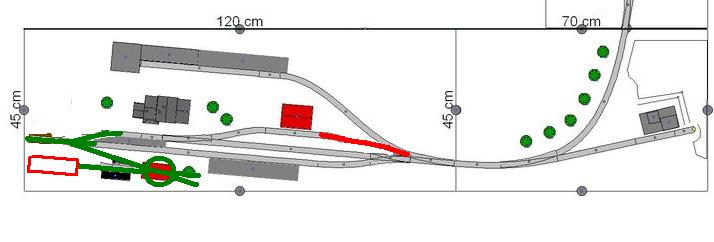

Příspěvekod Michal Šuhajda » úte 22 lis, 2011 1:42 pm
přikládám obrázek malé úpravy stanice. Pro odbočení kusé koleje a koleje ke skladu je zamýšlená symetrická výhybka.
Dále jsem zkusil nakrselit napojení točny a remízy. Volnou inspirací bylo plánované a nikdy neuskutečněné rozšíření stanice Horní Blatná.

Příspěvekod Lubomír Dudek » úte 22 lis, 2011 4:17 pm
A takhle učesaný je to taky hezký Vláďo..
Michale pěkně.
Tak asi zas jako na začátku,nepřeberně variant a kterou nakonec zvolit???
Tahle poslední je ale fakt dobrá,zkus to Vláďo nakreslit ve WT..

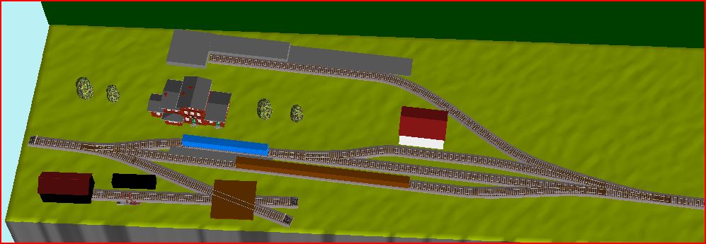

Příspěvekod VladikC » úte 22 lis, 2011 10:08 pm
Michal Šuhajda píše:Ahoj,
Díky za zajímavý nápad. Takto nějak jsi to myslel? Vypadá to také velice zajímavě. Má to ovšem maličký háček. Prodloužil jsem podkladovou desku na maximum tj. 125 cm (standardní délka desky Styrodur), a přesto se staniční koleje o kus zkrátily. Nejvíce je to vidět na koleji u nádražní budovy. Modrý obdélník je Akku. Hnědý T 9.3 se čtyřmi vozy.

Příspěvekod Michal Šuhajda » stř 23 lis, 2011 8:08 am
VladikC píše:Má to ovšem maličký háček. Prodloužil jsem podkladovou desku na maximum tj. 125 cm (standardní délka desky Styrodur), a přesto se staniční koleje o kus zkrátily.
Jasně, točna místo výhybky má výhodu, že za ní nemusí být výtažná kolej, o jejíž délku se zkrátily staniční koleje. Nicméně délky jsou podobné jako na předešlých pláncích (Makov). Ta výhybka v první koleji (ke skladišti) je pouze manipulační,vlak může stát i přes ní, jen to komplikuje nástup cestujících, případně posun. Takže obě dopravní koleje (1+3) jsou stejně dlouhé. Pokud chceš prodloužit koleje je možné vložit místo prvních dvou výhybek jednu trojcestnou. Získáš tím jednu délku výhybky k dobru. Případně můžeš napojit kolej u skladiště až na levém zhlaví, ale osobně bych to nedělal.
Příspěvky: 2618
Re: Segmentové kolejiště v N-ku
Příspěvekod VladikC » stř 23 lis, 2011 9:15 am
Michal Šuhajda píše: Pokud chceš prodloužit koleje je možné vložit místo prvních dvou výhybek jednu trojcestnou. Získáš tím jednu délku výhybky k dobru. Případně můžeš napojit kolej u skladiště až na levém zhlaví, ale osobně bych to nedělal.
Jj. Dalsi tricestnou vyhybku bych tam uz asi nedaval. Takhle je to pestrejsi, vypadalo by to moc symetricky, navic ty vyhybky uz mám doma... Musi osobni vlak prijet nutne k te koleji u budovy, asi ne ze? Pak by se vyloucil problem se stanim přes vyhybku a mezi kolejemi by mohlo byt to ve vykresu naznacene nastupiste. Jeste jeden maly problem je v tom, ze nova tricestna vyhybka od Peco bude mit jine uhly nez pouzita ve vykresu. Asi to bude vypadat trosku jinak, ale to uz by se doladilo. :-)

Příspěvekod Michal Šuhajda » stř 23 lis, 2011 10:20 am
VladikC píše:Musi osobni vlak prijet nutne k te koleji u budovy, asi ne ze? Pak by se vyloucil problem se stanim přes vyhybku a mezi kolejemi by mohlo byt to ve vykresu naznacene nastupiste.
Pokud prohlásíš 1. a 3. kolej za dopravní, a u třetí koleje budeš mít nástupiště, tak nemusí. Jen pozor, aby se cetující bezpečně dostali k vlaku a nemuseli přelézat přes vozy.
