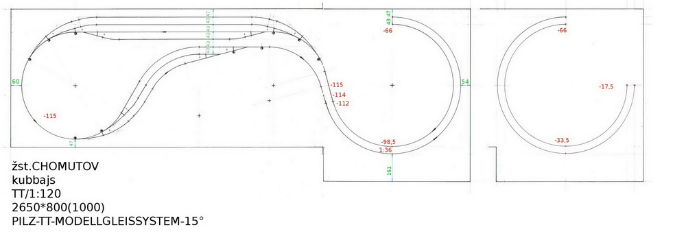

Příspěvekod milan ferdián » stř 23 lis, 2011 5:56 pm
Tak mi to nedalo a zabrousil jsem do Jirkova.A nestačil se divit.Z kolejiště koncové stanice,zhola nic nezůstalo,napojení na odbočku Dolní Rybník je velmi jednoduché.Žádné krytí odvratnou výhybkou.Na co když trať silně klesá.Problém je okolí.Je to sama zástavba.Žádné tunely,prostě nic.Tak kubbajs,přemýšlím zda má cenu vůbec zveřejňovat aspoň ten skryťák. :mrgreen: :mrgreen: :mrgreen:

Příspěvekod milan ferdián » stř 23 lis, 2011 7:10 pm
žst.CHOMUTOV_kubbajs_TT/1:120_2650*800(1000)_PILZ-TT-MODELLGLEISSYSTEM-15°

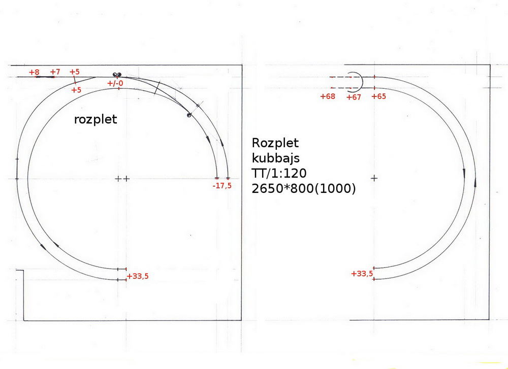

Příspěvekod kubbajs » čtv 24 lis, 2011 7:28 pm
milan ferdián píše:přemýšlím zda má cenu vůbec zveřejňovat aspoň ten skryťák. :mrgreen: :mrgreen: :mrgreen:
Určitě to má cenu. Tak jako ty bych to vživotě navymyslel. Zkusil jsem si tvůj návrh překreslit ve wintacku. Snad jsem to trefil podle tvých představ. Jen mi tan nevychází ve skryťáku ta nejkratší délka 1000mm. Něco dělám špatně. Koukni prosím tě kde dělám chybu. Dík Kuba.

Příspěvekod milan ferdián » čtv 24 lis, 2011 7:35 pm
Myšleno od námezníku k námezníku a v prvním skryťáků jsem přidal jednu kolej navíc.Druhý svazek je navíc,ten kratší,protože jsi psal o pěti kolejích.A navíc dnes bude zveřejněn návrh kolejiště.

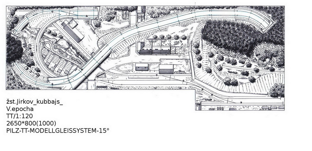

Příspěvekod milan ferdián » čtv 24 lis, 2011 9:05 pm
žst.Jirkov_V.epocha_kubbajs_TT/1:120_2650*800(1000)_PILZ-TT-MODELLGLEISSYSTEM-15°
Povídání později.Teď jsem spíše zvědavý na vaši fantazii :mrgreen: Celé téma jsem vzal po "Mostecku" :wink:

Příspěvekod chameleon » čtv 24 lis, 2011 9:43 pm
Milane misto pohadky na dobrou noc hadanka? :D
Ervěnicky nasep se rozpadnul, a proto zbyla jen odbocka z 2kolejky a hlavni trat jiz vede jinudy... :D je to tak?

Příspěvekod kubbajs » čtv 24 lis, 2011 10:13 pm
Pane jo, hlavní elektrifikovaná trať, lokálka, koncová stanice s dvěma vlečkama. Všechno na tak malém prostoru. Super. Nemá to chybu.
