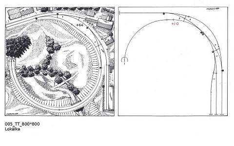

A pro lepší názornost jeden z těch knižních plánků ....
Jarda H.
Příspěvky: 2821
Re: Definice "LOGIKA KRUHU"
Příspěvekod Michal Šuhajda » stř 02 zář, 2015 12:15 pm
Jarda H. píše:A pro lepší názornost jeden z těch knižních plánků ....
Zrovna tady nelze provozovat pouhé "hloupé kroužení". Zato si lze připravit několik vlaků a např. během hodiny ve zkráceném času předvést zajímavý provoz ve viditelné části např za půlden.
PS: Už před časem (po dopsání textů pro 3. díl - popis návěstí pro začátečníky) jsem přemýšlel jak koncipovat texty k dalšímu dílu knihy. Pokud bude Milan souhlasit, rád bych se zaměřil organizaci smysluplného provozu, na všech druzích kolejišť. Ovšem je to jen takový nápad.

Zrovna tady nelze provozovat pouhé "hloupé kroužení". Zato si lze připravit několik vlaků a např. během hodiny předvést zajímavý provoz ve viditelné části.
Beru,už klidně piš,ale už teď.Času máš dost :wink: a velký dík.Stejně jsem přemýšlel,že se budu muset s tebou poradit o jednom námětu ze IV.dílu,který mi absolutně nejde :cry: :oops: :oops:

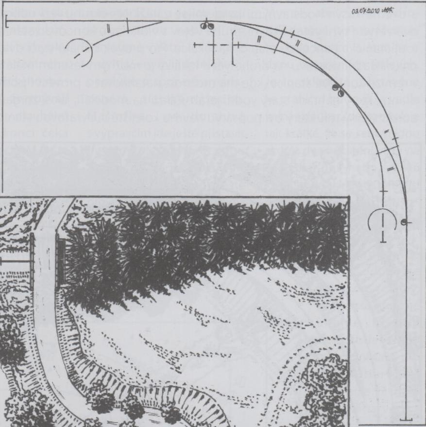

Příspěvekod vaclavpe » ned 05 lis, 2017 8:46 pm
Můžu poprosit znovu o fotky z druhého příspěvku ? Imageshack je všechny zrušil. Díky.

Ahoj Milane, to je škoda, mi šlo o to pochopit provoz na kruhu. Jsem v procesu hledání nejvhodnějšího plánku, faktem je, že prostoru mám víc, na TT cca 2000x1000mm, a Tvoje třetí kniha je už ke mne na cestě. Takže to bylo spíše pro zajímavost a taky, jestli budu někdy dělat nějaké kolejiště pro své děti, zatím pro ně koupil ježura H0 start set. Vašek

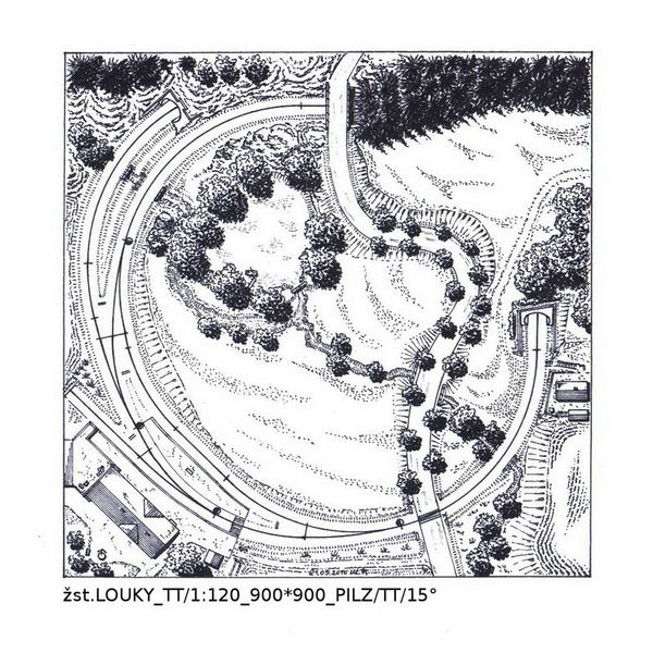

Zdravím, vedel by mi niekto poradiť, či sú na plánku "Louky" od Milana Ferdiána dve koľaje v hornej časti kolajiska v tuneli spojené výhybkou, alebo nie ? Ďakujem

Nejsou (přímo) spojené ... Snad to bude jasné ze slovního popisu :wink: :
- "vnitřní" kolej je součástí celého okruhu a je dvěma výhybkami napojena do SN
- "vnější" kolej se při horní hraně napojuje na okraji SN do kusé koleje (SN vypadá dost podobně jako na obrázku jiného kolejiště zde výše stránce)

Žst louky umožňuje simulovat provoz motoráků na odbočné staničce. Variant je více. Buď bude ve staničce začínat druhý vlak a čekat na motorák přijíždějící zprava, nebo se teoreticky může souprava po příjezdu rozdělit (nejsem si jist, zda se vejde k nástupišti). Ze staničky pokračujjí oba motorové vozy vlevo, každý po jiné trati, aby byly oba odstaveny dle metody logika kruhu na kusé vpravo dole v SN. Dále by asi šlo ve staničce vykřižovat s osobákem jedoucího zdruhé strany po vitřní trati.
Se vším ještě může zamíchat Zetka, kterou motorák dopraví ke skladišti pro zásilky.
