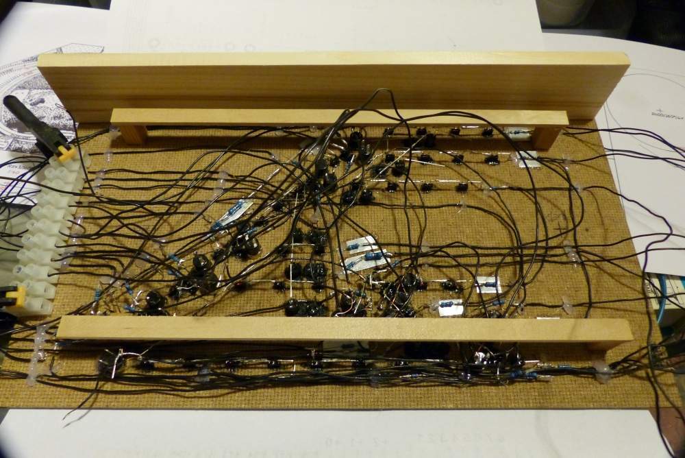

Příspěvekod Charlie » úte 19 lis, 2019 8:01 pm

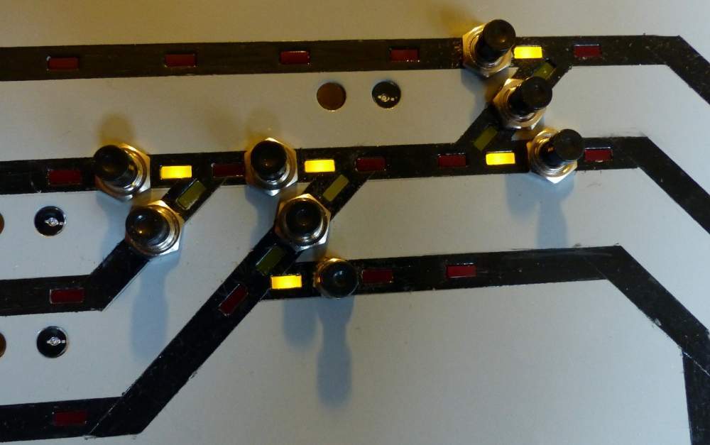

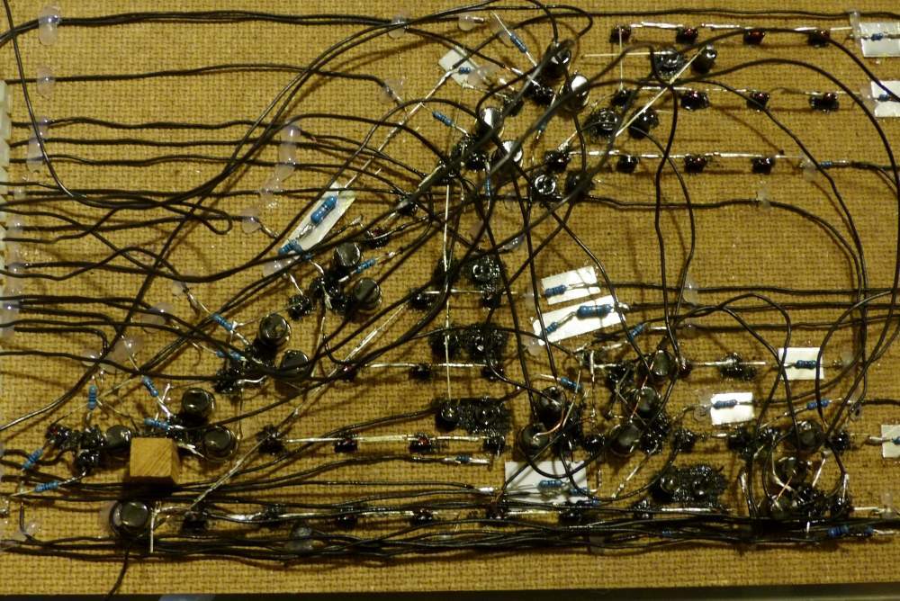

Ledky v černém aby neprosvítaly. Ještě chybí polovina vodičů ke tlačítkům.

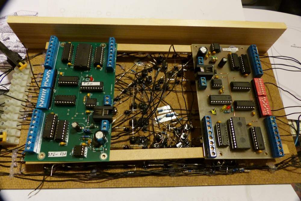

Zkouška umístění lávky pro moduly FBO.
Zkušebně umístěné moduly FBO. Jeden pro obsazené koleje, druhy pro polohu výhybek.

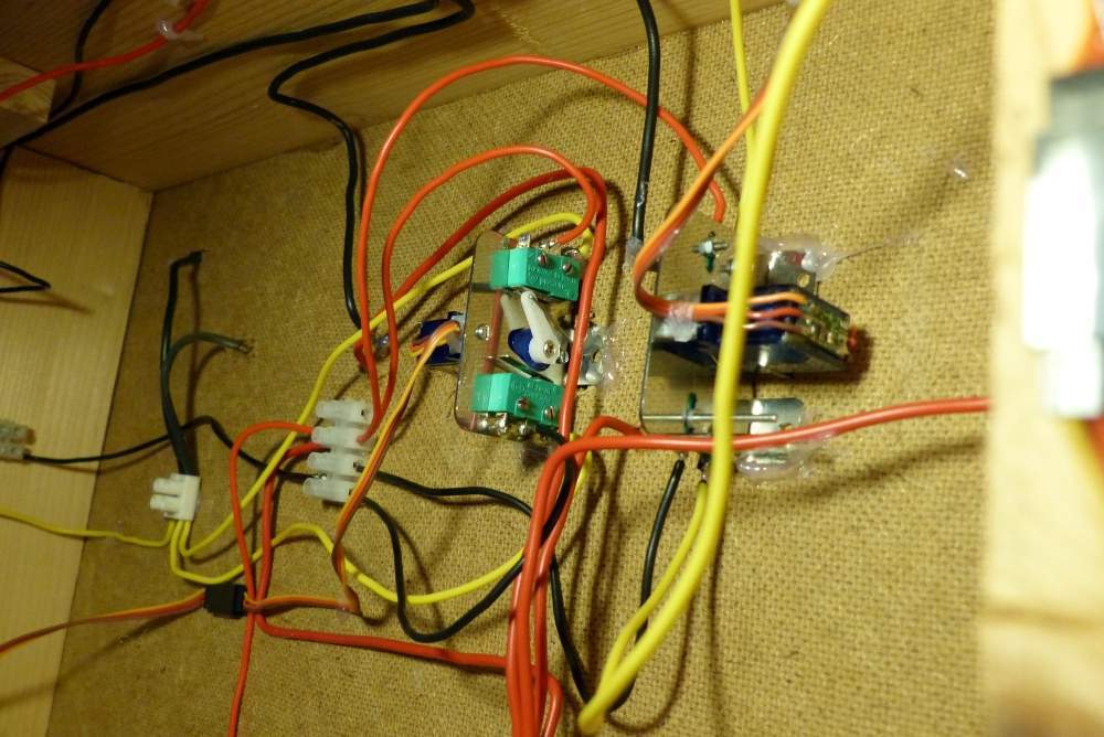

Zkouška funkce zpětného hlášení výhybek

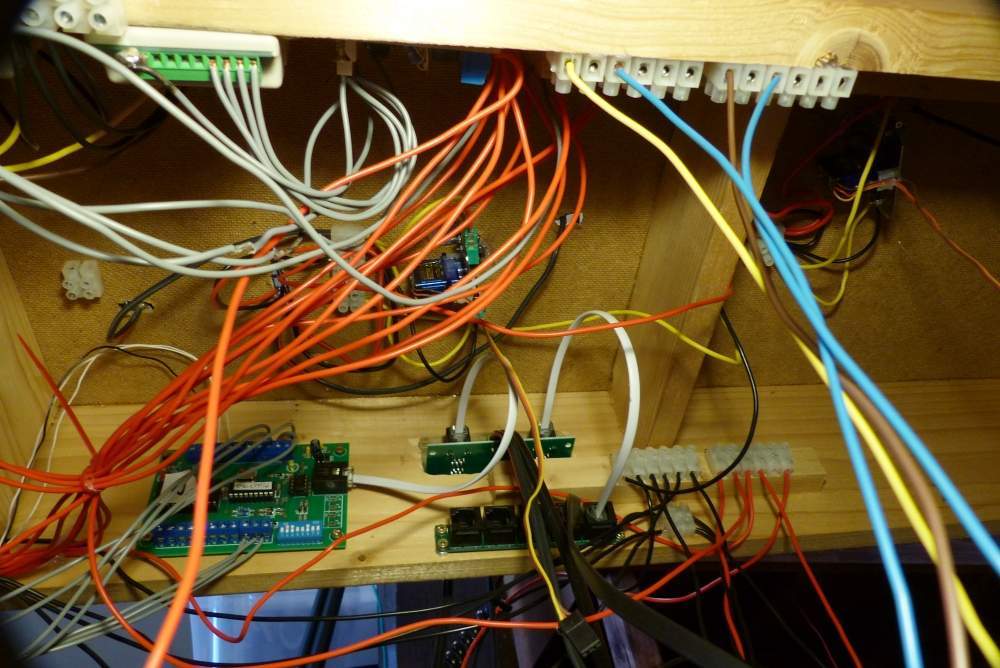

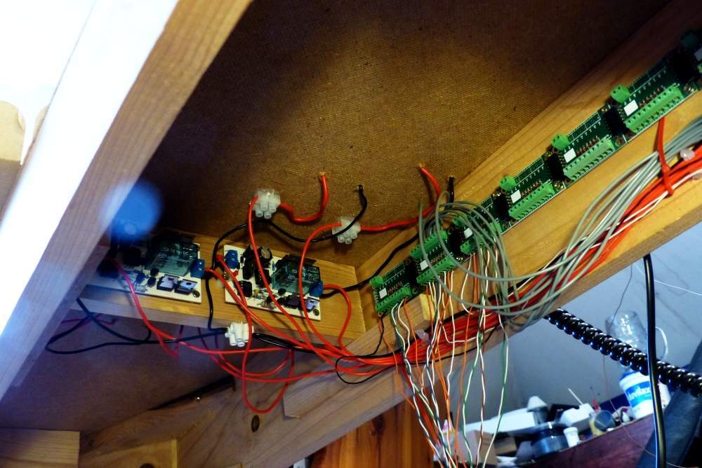

Příspěvekod Charlie » pát 27 pro, 2019 6:26 pm

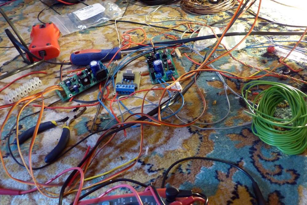

Začátek drátování...
Dráty.
Dráty.
A zase dráty.

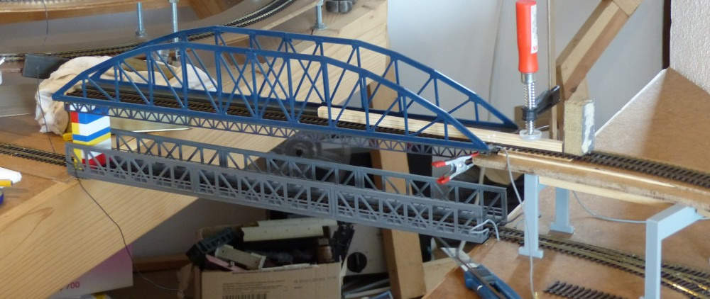

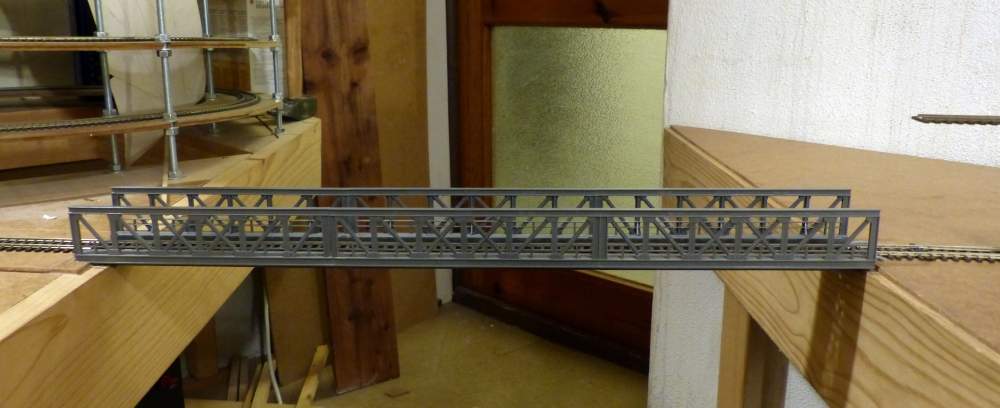

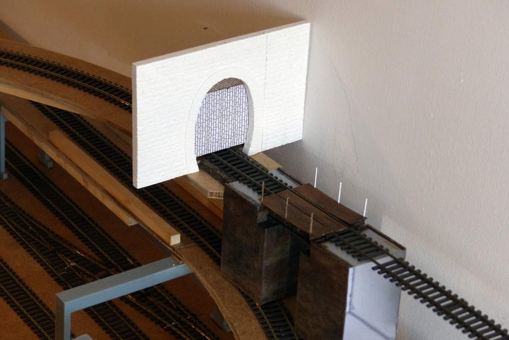

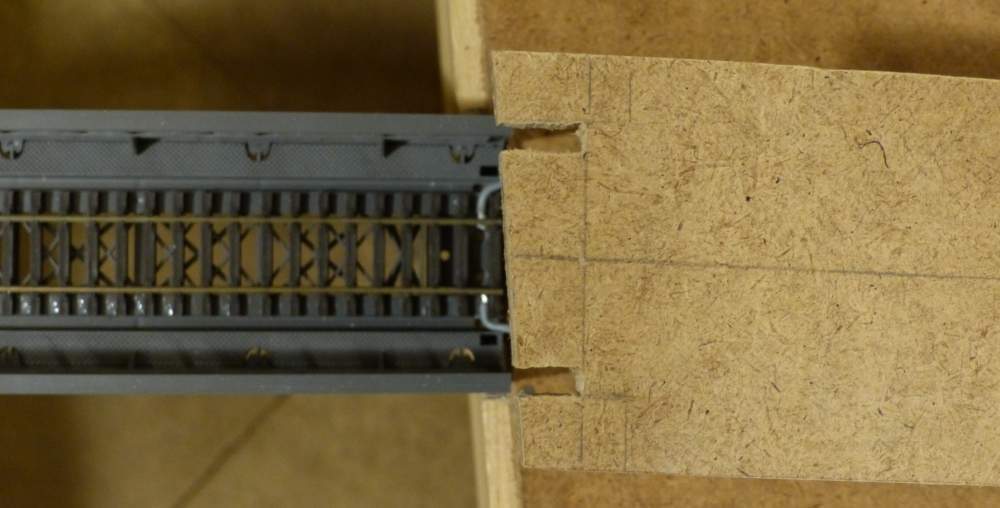

Příspěvekod Charlie » pon 13 led, 2020 6:51 pm

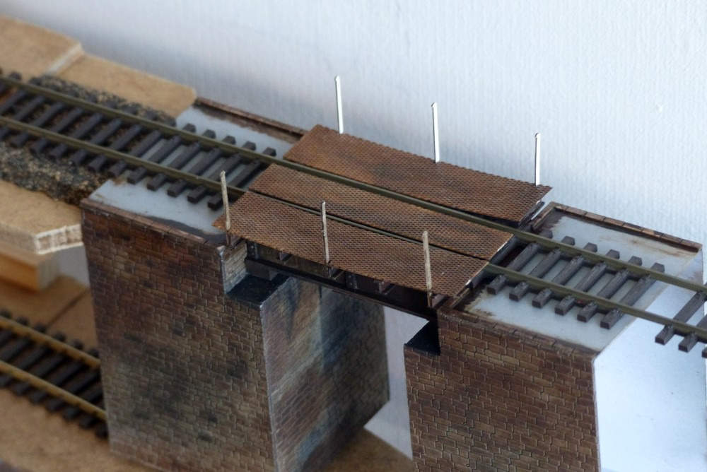

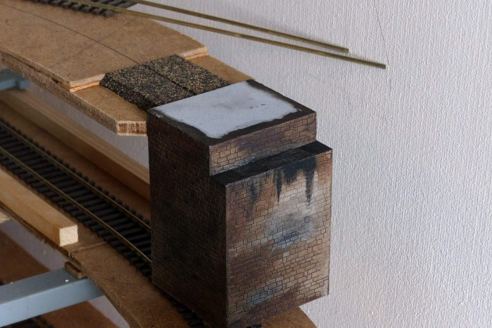

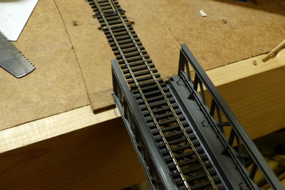

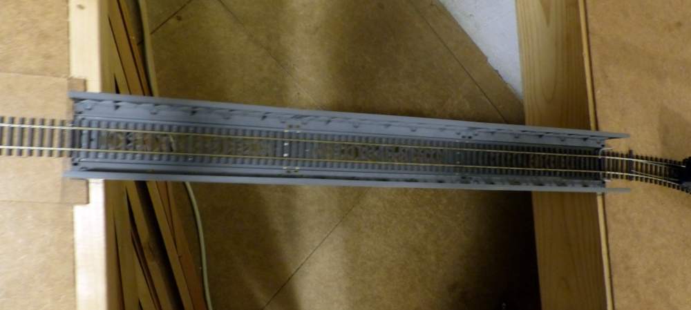

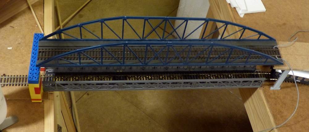

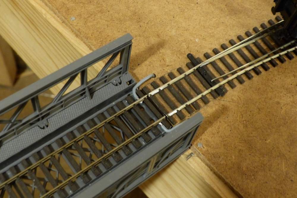

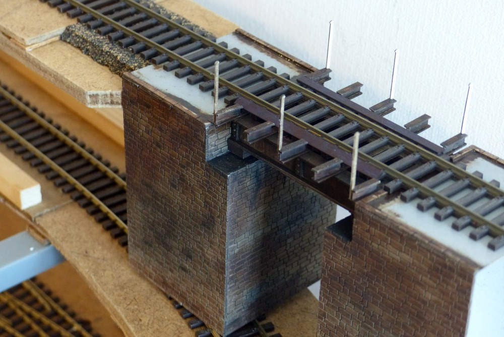

Mosty. Všechny půjdou vyjmout a pak zase dát zpět na místo.

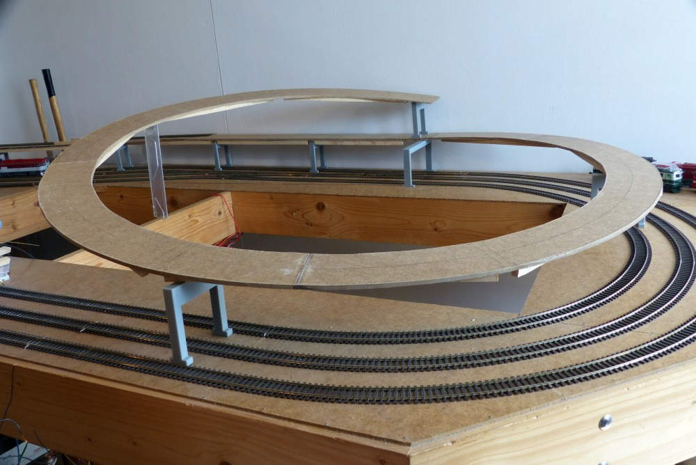

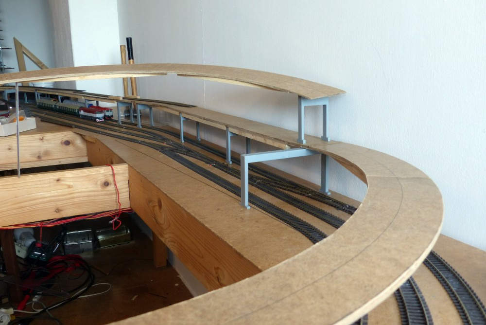

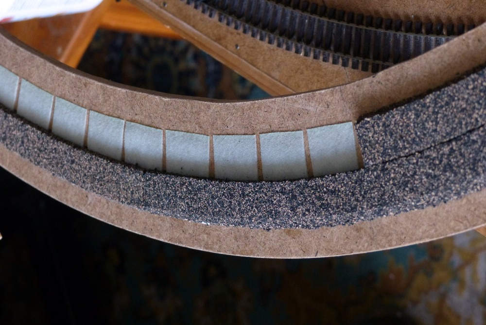

Příspěvekod Charlie » pon 13 led, 2020 6:59 pm
Začímám další úroveň.

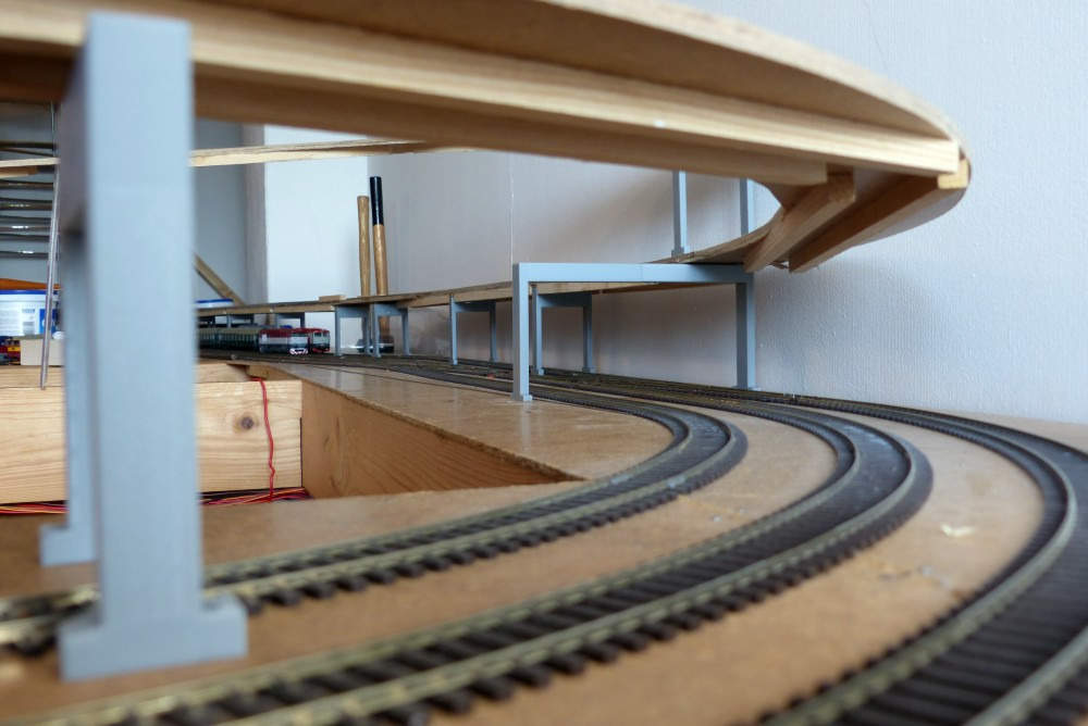

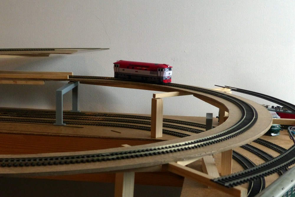

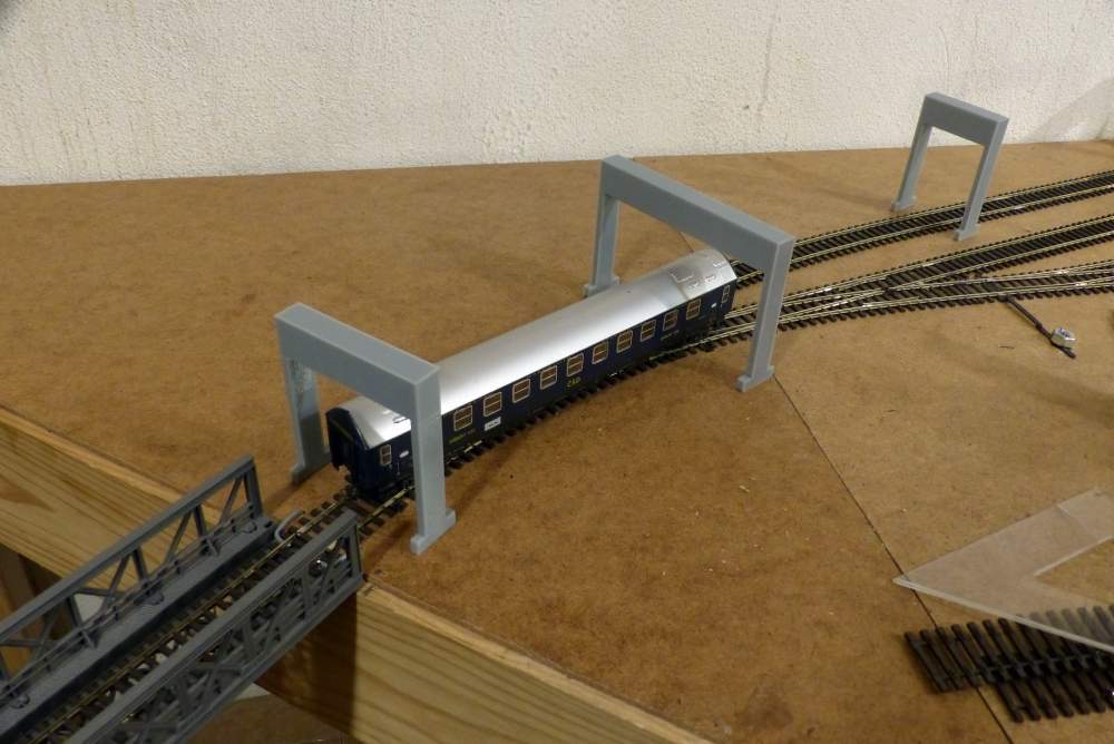

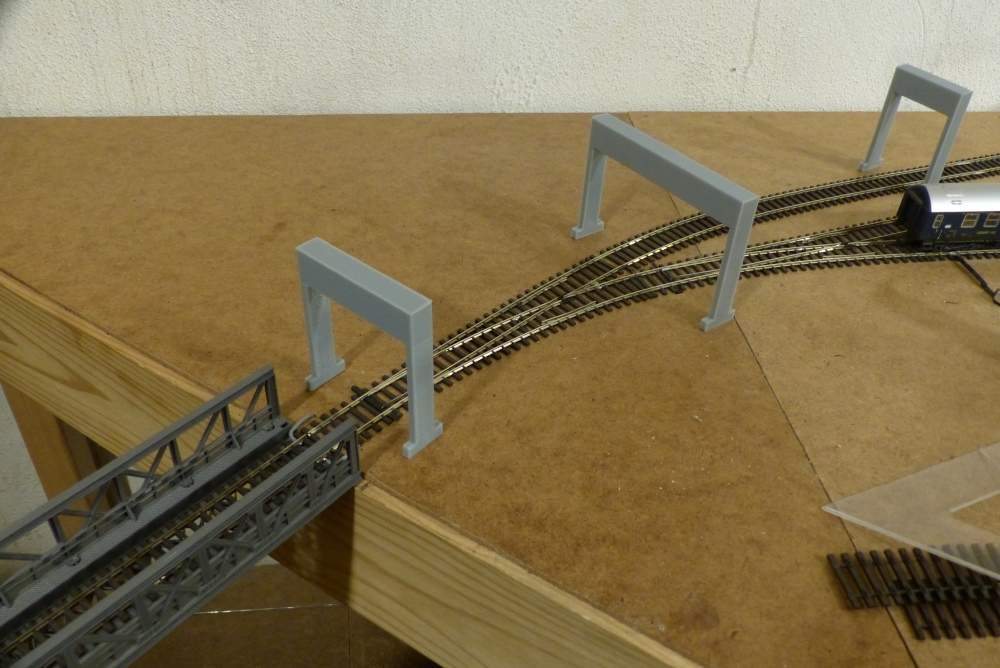

Příspěvekod Charlie » pon 13 led, 2020 7:06 pm

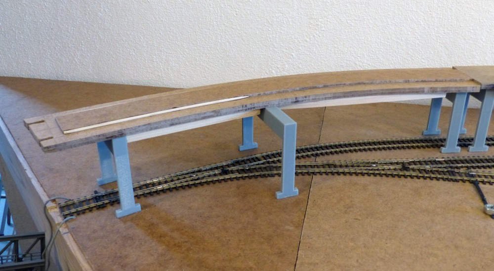

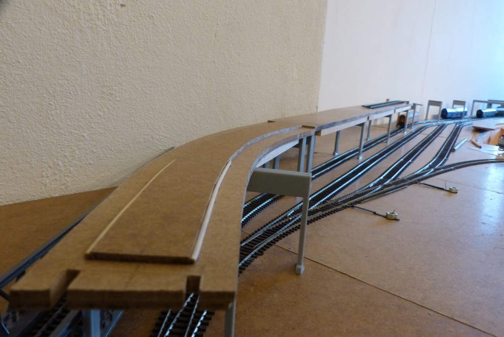

Podpory toho vyššího patra jsou vytištěné na 3D tiskárně.

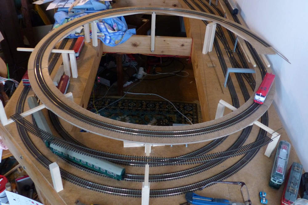

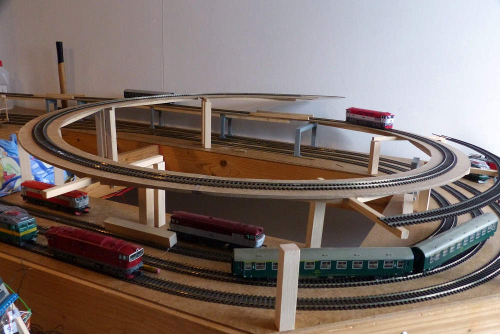

Příspěvekod Charlie » úte 12 kvě, 2020 6:03 pm
Tak zase pár fotek.

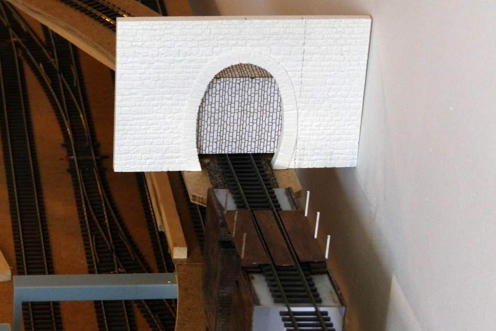

Příspěvekod Charlie » úte 12 kvě, 2020 6:09 pm
Najednou se kolejiště zvedá do výšky...

Příspěvekod cipisekmp » stř 13 kvě, 2020 4:54 pm
Ahoj. Me zaujali ty podpory z 3D tisku. Podle me dobry napad. Cipisekmp.
Příspěvky: 1664
Re: Fotostavba kolejiště - půdní prostory - H0/H0e-charlii
Příspěvekod Charlie » ned 24 kvě, 2020 12:10 pm

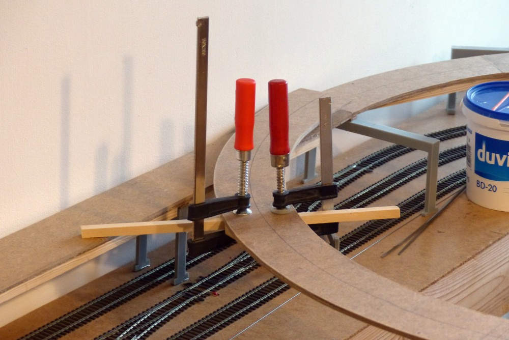

Je to přesné a dobře se s tím pracuje. Ale pro větší velikosti podpor jsem použil už dřevo.

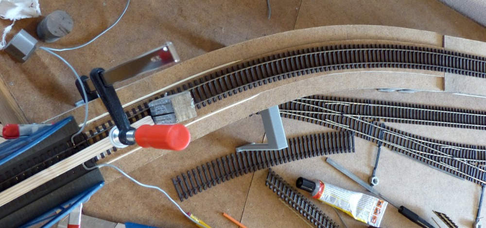

Tahle Barča je z papíru, ale tváří se jako živá...

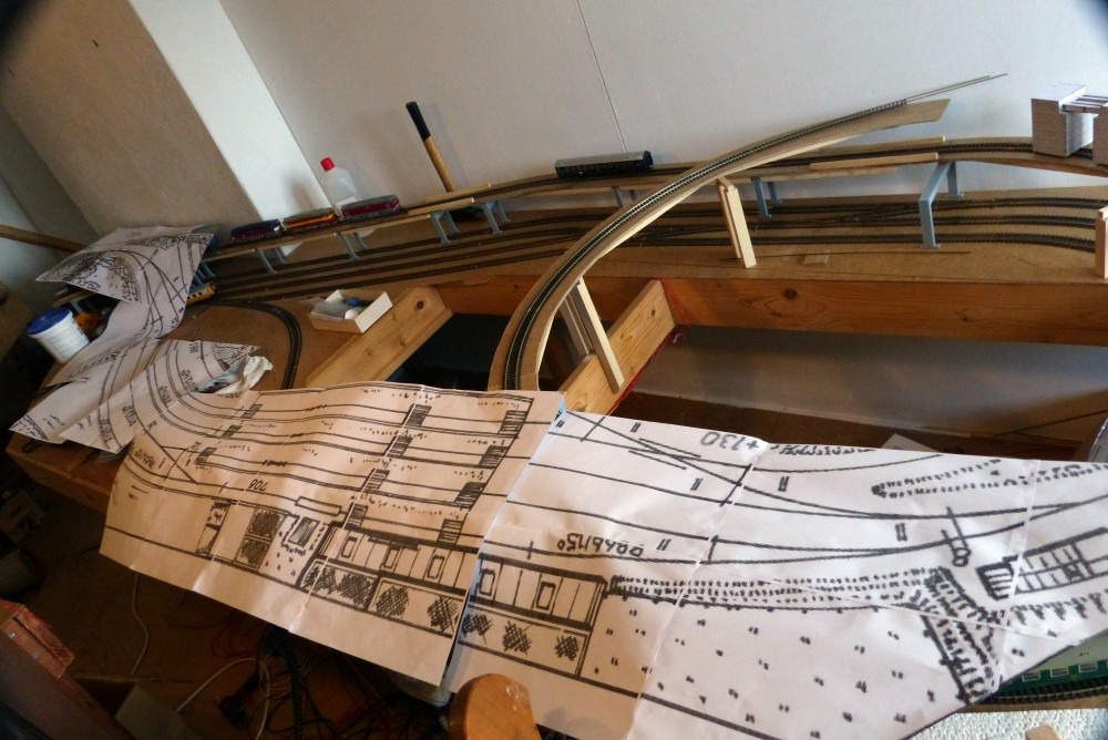

A tady už je rozložení kolejí v další úrovni kolejiště. Vytiskl jsem si plán 1:1 abych viděl jak to bude vypadat a jestli bude všechno vycházet. Zdá se, že to bude v pohodě. Vypadá to velmi dobře, teď už jen to udělat...

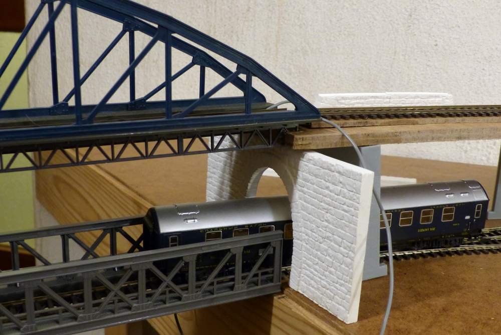

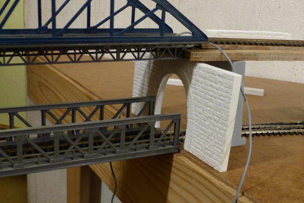

Příspěvekod jafobe » ned 28 čer, 2020 7:41 am

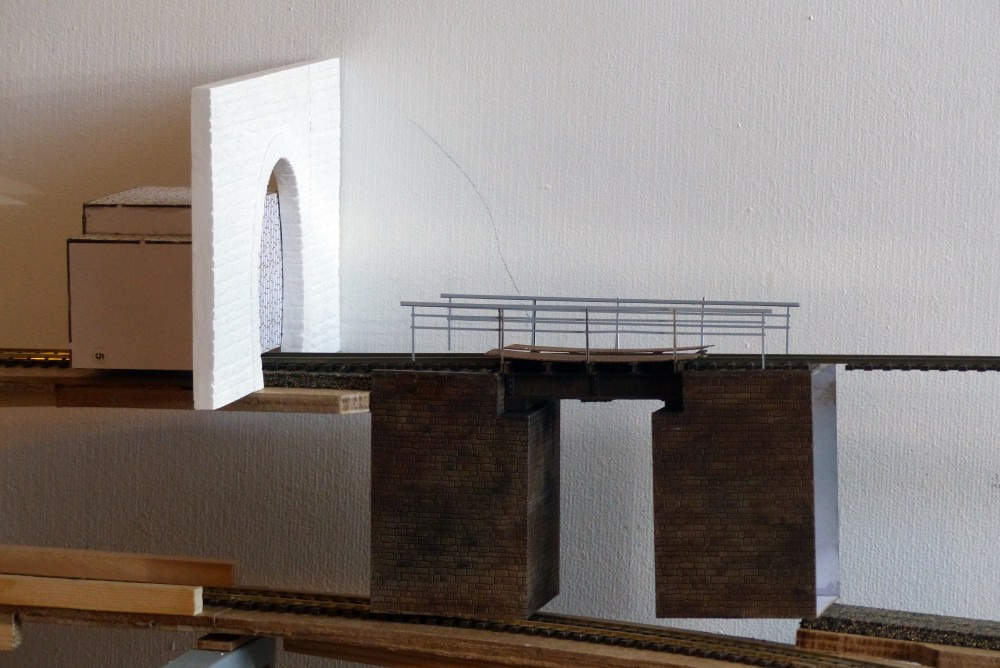

Charlie píše:Mosty. Všechny půjdou vyjmout a pak zase dát zpět na místo.
Když na to tak zpětně koukám na detaily, tak přemýšlím jestli by nebylo lepší mosty usazovat na nějaké kovové trny , které by nejen zafixovali most na svém místě ale zároveň by mohli vodivě propojit kolejnice na mostu z napájením z panelu, takže by se to nemuselo řešit naletovanými drátky. Otázkou je jak a jestli vůbec by šli do mostni konstrukce nějaké trny dostatečně napevno vlepit... Případně napájení přiznat a mít vedle mostu svorkovnici kde by to bylo připojené. Z mého pohledu by to pak bylo jednodušší při případném usazování a sundávání mostní konstrukce, než odpojovat dráty někde zespodu panelu a pak je protahovat ven...
jafobe
Příspěvky: 765
Příspěvekod Charlie » ned 28 čer, 2020 8:37 am
Děkuji za návrh. Ty mosty jsem promýšlel dlouho. Z toho spojení úplně natvrdo (třeba těmi trny) jsem měl obavy, kdyby se třeba náhodou i jen nepatrně strčilo do jedné části kolejiště a ta se trochu pohnula, došlo by k destrukci těch trnů. Chtěl jsem tam mít možnost jisté dilatace uložení. Přemýšlel jsem i o magnetech, ty možná použiju na ty nejdelší mosty. Uvidím, jak se mi to podaří vymyslet.Tyhle mosty jsou ještě poměrně krátké. U nich jsem zvolil tento způsob. Předně mosty se nebudou vyndávat často, přístup ke kolejišti je z jiné strany. To sejmutí mostů se použije jen když bude potřeba pronést tudy něco co nepůjde vzít druhou cestou. Vodiče není potřeba odpojovat, je ponechána dostatečná délka na povytažení skrz desku a na odložení mostu stranou na okraj kolejiště. Odejmutí a vrácení mostu zpátky netrvá déle než 1 minutu. Nejvíce času z té doby zabere zastrkání těch vodičů zpět skrz tu desku, ale je to bez problémů. Most je dokonale napojen na napájecí napětí. Jistě by se asi dalo vymyslet něco dokonalejšího ale v tomto případě mi tato jednoduchost vyhovuje. Díky.
Charlie
Příspěvky: 420
Bydliště: Luka nad Jihlavou
Příspěvekod HonzaM » ned 28 čer, 2020 8:55 am
jafobe píše:Když na to tak zpětně koukám na detaily, tak přemýšlím jestli by nebylo lepší mosty usazovat na nějaké kovové trny , které by nejen zafixovali most na svém místě ale zároveň by mohli vodivě propojit kolejnice na mostu z napájením z panelu, takže by se to nemuselo řešit naletovanými drátky. Otázkou je jak a jestli vůbec by šli do mostni konstrukce nějaké trny dostatečně napevno vlepit... Případně napájení přiznat a mít vedle mostu svorkovnici kde by to bylo připojené. Z mého pohledu by to pak bylo jednodušší při případném usazování a sundávání mostní konstrukce, než odpojovat dráty někde zespodu panelu a pak je protahovat ven...
Vlepení trnů by podle mého názoru problém nebyl, záleží i na tom jak často a z jakého důvodu se mosty mají odejímat. Bylo by samozřejmě hezčí kdyby tam ty vodiče nebyly takto patrné. Kolejiště je to moc pěkné.

Příspěvekod Charlie » ned 28 čer, 2020 9:47 am
Je to pořád ranná fáze stavby, takže se samozřejmě pokusím ty vodiče zamaskovat. Děkuji za pochvalu.
