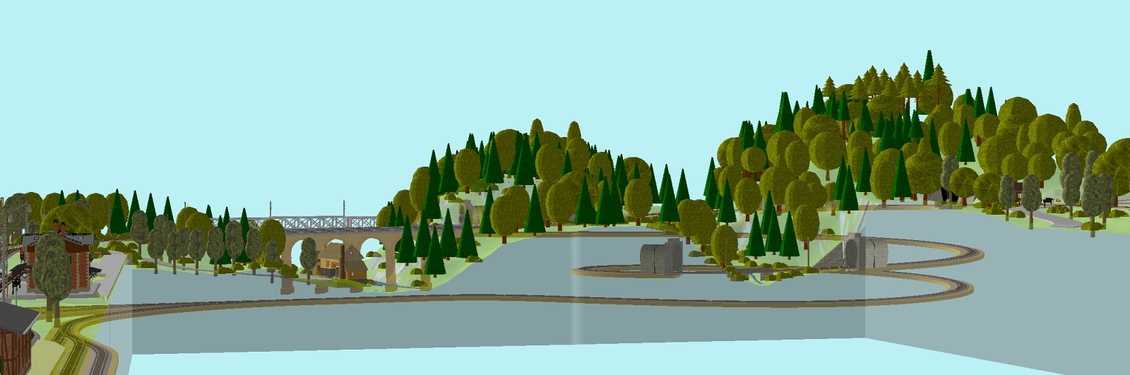

Díky za názory, o to šlo - jestli to není už moc. Původně tam byla jen ta zastávka v lese - jenže pak to bobtná a bobtná... :wink:
Ale "opuštěná Prudká" by mohla jít, použil bych výhybky Kühn a koleje by se tak dostaly blíž k sobě. Ta jedna by byla zarostlá, to jsem vždy chtěl, jen nebylo kde to realizovat.
Nechám to uležet a ono to dozraje.
Vedlejším produktem je ale i přetrasování podzemí, takže práce nebyla zbytečná.

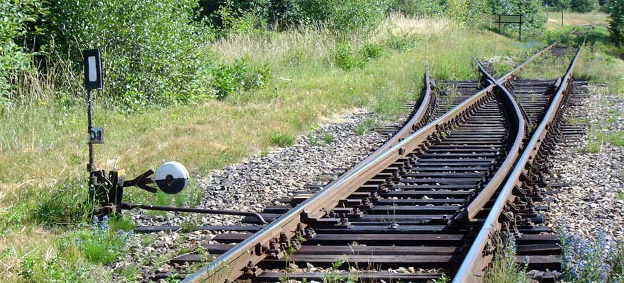

osobně bych se na jakoukoliv vlečku nebo výhybnu vykašlal. Kdyby kolejiště bylo situovaný do 4. epochy, tak věřím, že by to tam v reálu “komunističtí úderníci” dokázali nacpat. Ale v 6. epoše už se na tyhle věci dávno nebere zřetel. Výhybna na Prudké byla anomálie už při jejím vzniku a divím se, že tam ještě je. Nákladní přeprava je v poslední době v takovém úpadku, že provoz těhle vleček je prakticky sebevražda.
Všechny tyhle malinké vlečky už dávno zejí prázdnotou nebo jsou dokonce srovnány se zemí. Můj návrh je postavit malou zastávku pro turisty a případně vedle ní nechat starou výhybku vedoucí do bývalé vlečky, za výhybkou udělat hustý porost a hotovo.
U těhle zapomenutých výhybek bývá často hezky vidět, jak dráha nemá ani náhradní jazyky pro případné opravy. Právě na těchto výhybkách “odbočné” jazyky často chybí :lol:
Měřítko TT, epocha: V./VI.

Příspěvekod Zlámalík » pát 15 pro, 2023 11:40 am
Radku, díky za foto, to je krásný, kde to je? To, co píšeš, by tak nějak i odpovídalo i tomu, co psal MichalM - prostě zarostlé torzo něčeho dříve využívaného.

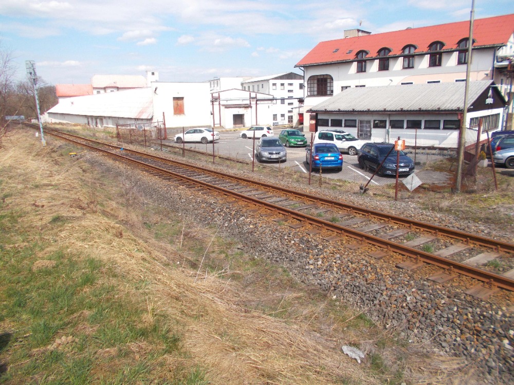

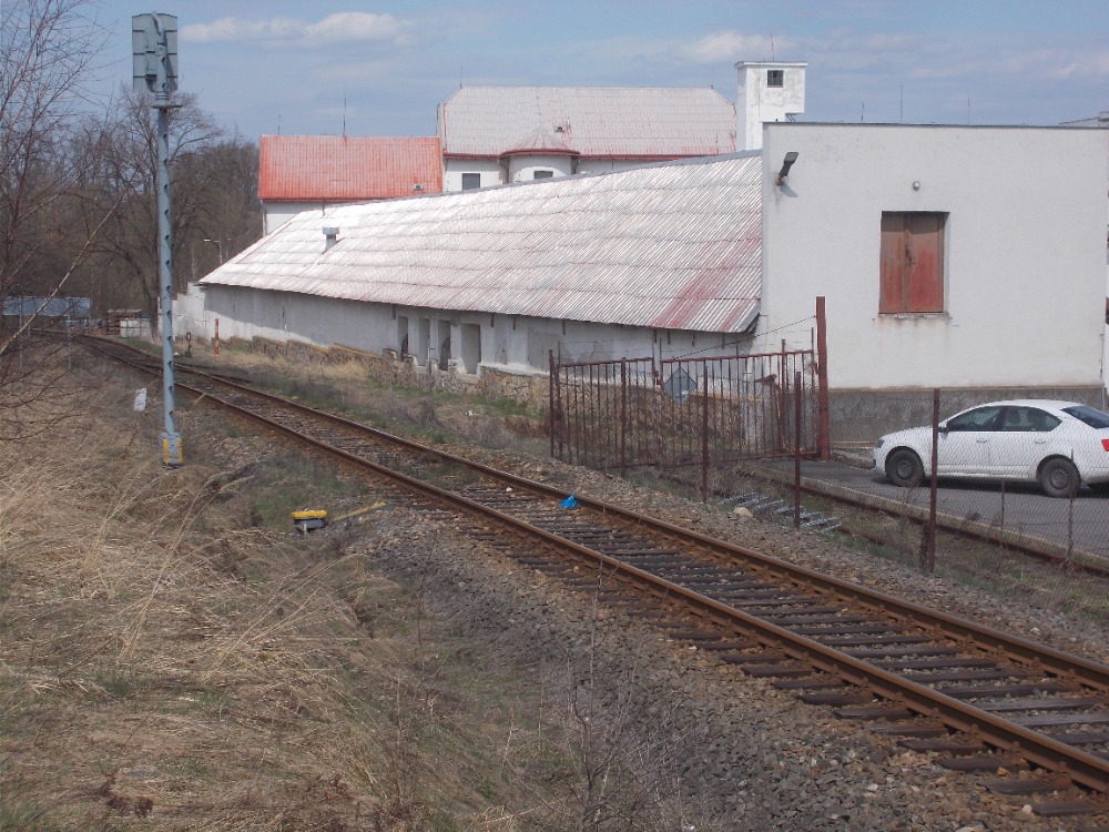

Příspěvekod Vysočina » pát 15 pro, 2023 3:59 pm
Podobná vlečka byla zde 49.3138117N, 15.3838947E, u skladiště další výměna na dvě kusé koleje. Délka vlečky 2*150m a spád cca -2,5m, oproti trati a šturcům. Celá trať do Batelova klesá. Zabezpečení výměnové zámky plus výkolejka. .. Dnes již jen vzpomínky na obsluhu vlakem z Batelova. Zpět do stanice se sunulo.

Příspěvekod Milan.D. » pát 15 pro, 2023 4:28 pm
Podobná krátká vlečka je v Kostelci v areálu kosteleckých uzenin. Zabezpečeno výkolejkou.

Příspěvekod Vysočina » pát 15 pro, 2023 4:36 pm
Milan.D. píše:Podobná krátká vlečka je v Kostelci v areálu kosteleckých uzenin. Zabezpečeno výkolejkou.
Ale Kostelec je v obvodu stanice. Toto je vlečka masny a za přejezdem na jih (směr Telč) byla vlečka mrazíren ....
