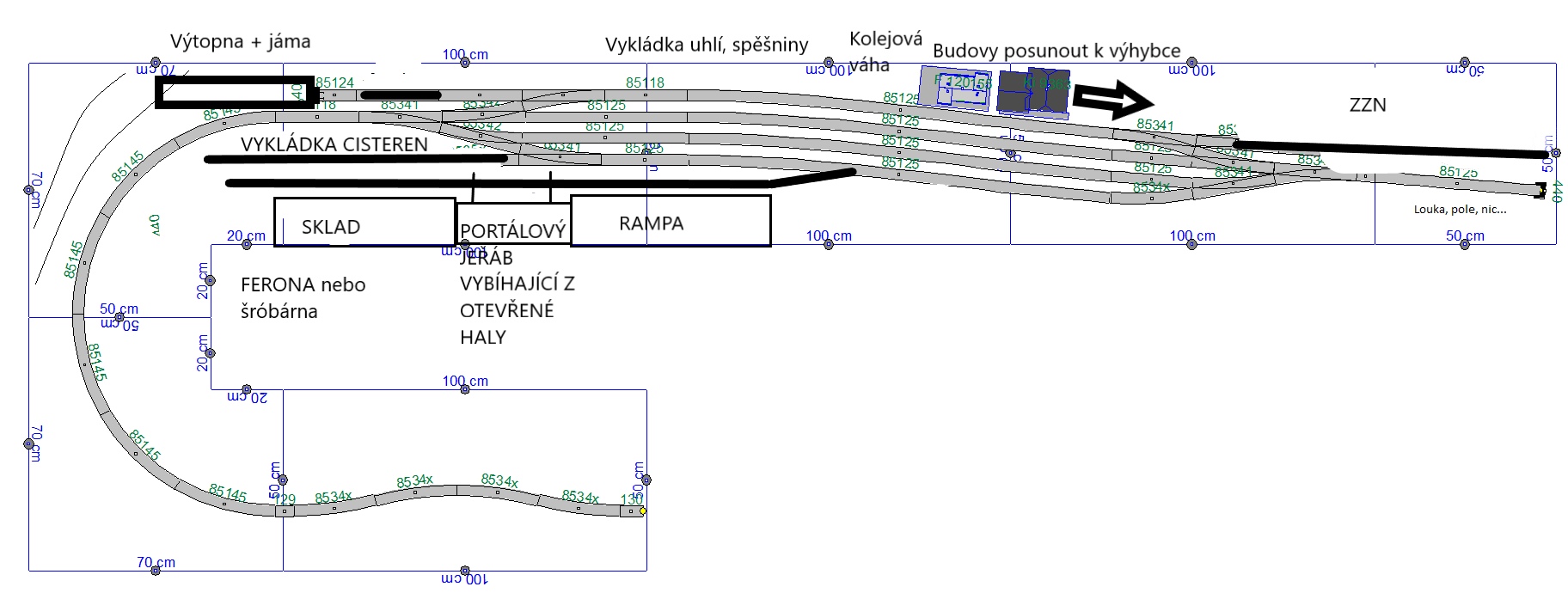

No ty EW3 jsou už fakt hloupost jak píše M.Š. vypadalo by to komicky vedle toho radiusu.. klasický střední výhybky tam budou vypadat pěkně, asi by jsme se ale mohli vrátit k tématu místo klasického cestování za geometrií :D
Stanice je pěkná, přijatelná na pokusy se stavbou. Pokud to chápu správně byly by tam dvě dopravní koleje a po stranách dvě manipulační, na tom se dá vyřádit dost.
Ze dvou kolejí u vlečky bych si nedělal velkou hlavu, vozy počkají na manipulační koleji v nádraží než bude místo

Trochu přeplácané na 50 cm šířky, ne? Ty cisterny, předpokládám se stáčí do kamionů a podobných vehiklů, moc místa na jejich manipulaci tam teda není :?

Do popředí bych tolik budov nedával. Budou bránit pohledu na zhlaví, komplikovat přístup při posunu, ponesou vysoké riziko nějakého poškození. Autor v úvodu zmiňoval, že by koncová stanice měla být v budoucnu v horním patře. Sám mám segmenty asi 110cm vysoko, temeno kolejnice necelých 120cm vysoko a jsem při svých skoro 180cm výšky rád, že mám v popředí pouze výtopnu. Nebýt v originální předloze v popředí kopec a pár stromů, tak bych je tam nedával.

S dovolením pár poznámek:
- Vykládka cisteren potřebuje nějako záchytnou jímku, rošty, cokoliv. A místo pro manipulaci - nemůžete běhat s hadicí mezi vagóny. Jde taky o bezpečnost - hořlaviny, úniky ropných látek, chemikálií atd.
- A druhá věc - ten "průmysl" je strašně rozsáhlý vůči zbytku kolejiště. Vím, že víc místa už není, ale aby model působil věrohodně, měl by respektovat vzájemné poměry. V modelu zmenšuju délky kolejí a vlaků, tak musím zmenšit i halu a všechny věci okolo nádraží víc "nakouskovat". Tady je jedna hala a její rampa dlouhá víc, jak půl stanice a širá trať objíždí halu takovým poloměrem, jako by se jednalo o vnitrozávodní drážku. To nebude dobré.
Stanici bych prohnul obráceně - trať o kousek víc zatočit a ve stanici pak srovnat. Průmysl dát za stanici dozadu, dá se pak naznačit, že někam pokračuje. Halu bych zmenšil, stáčecí místo udělal třeba jen jedno a v rámci ZZN (třeba viz Vovo a jeho článek o ZZN Chotětov). Taky bacha na technologii posunu, všechny vozy budeš šibovat přes levé zhlaví, do šturcu se ti nevejdou.
Příspěvky: 3167
Re: Místnost na vláčky
Příspěvekod Vladimír_B » sob 12 srp, 2023 2:05 pm
Stáčení cisteren do potrubí a zásobníky mimo panel. A okolo toho šturcu je místa dost.
A když se vám zdá, že je to moc velká fabrika, tak to by tam nemohl mít nic. Takhle "zazděných" stanic existuje několik...

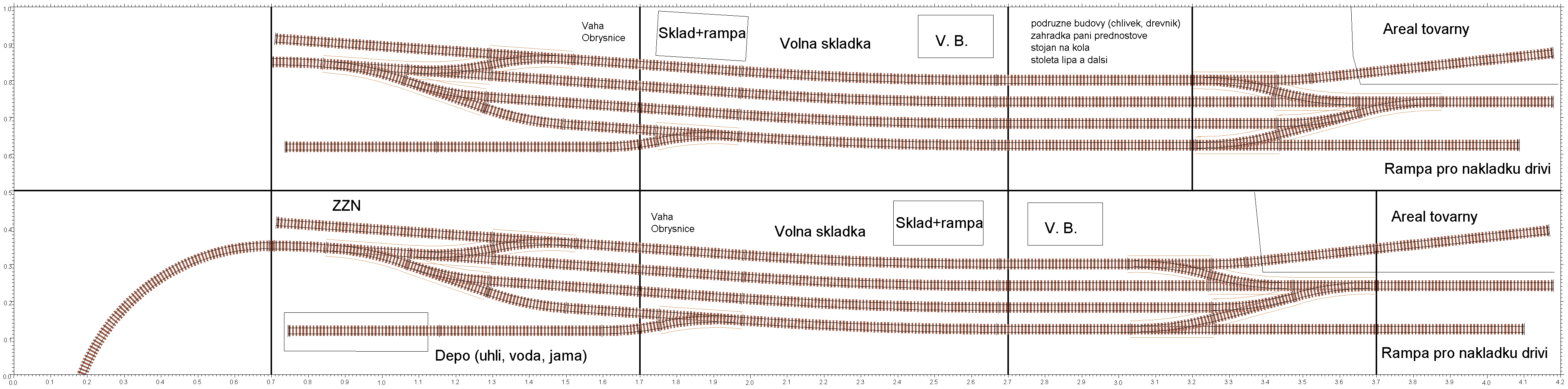

Co třeba takto? Na vjezdu je oblouk 200cm/4°, výhybky EW1 15°, oblouk ve stanici cca 990cm.
Za mě jenom pár poznámek:
  • vyvaroval bych se budov přes dva segmenty kvůli jednoduchému rozebírání bez nutnosti budovu demontovat (a řešit její uskladnění nebo samostatnou přepravu)
  • stanici bych vlevo ukončil na přímém segmentu a nepřetahoval do obloukového
    • zůstane ti definované rozhraní (můžeš vyměnit obloukový segment nebo třeba vsadit přímý)
    • vytažením získáš stejně pouze pár cm koleje
    • osobně se mi to obkroužení depa nebo továrny moc nelíbí, spíš bych ten oblouk umístil do krajiny, ale to už je hodně subjektivní věc
  • popřemýšlel bych, jestli vpravo neprohodit segmenty jako to mám v horní variantě
    • bylo by potom možné v případě potřeby provozovat stanici bez toho 50cm segmentu
    • kdyby stanice nebyla šikmo, navrhnul bych udělat variabilní 100cm segment, ale se stanicí v oblouku mi to úplně nevycházelo
  • jak píšeš, že chceš na lokálce generovat velkou zátěž, tak bych popřemýšlel o přímém segmentu s továrnou připojenou k širé trati místo toho segmentu s esíčkem
  • pokud si dobře navrhneš rozhraní (vrtání a průstupy symetricky k ose koleje), tak můžeš v nouzi spojovat jakékoliv segmenty, případně mít třeba plně variabilní malý skryťák šířky 30cm

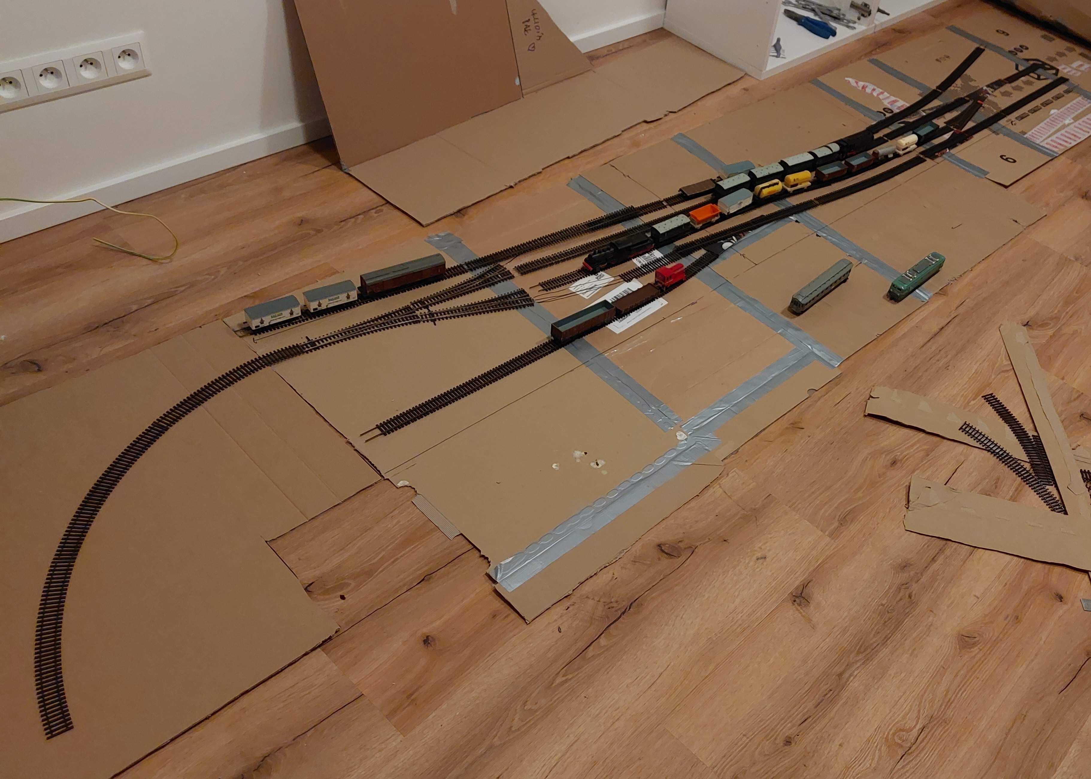

Příspěvekod el_salamo » úte 29 srp, 2023 12:25 pm
konec prázdnin je náročnější, tak nemám tolik času na vláčky. Ale dostal jsem se k seskládání na sucho, abych to tak nějak viděl. K tomu jsem si tam nasázel různé staré vláčky. Jedná se o tři moduly 90x50 + rohový 70x70x50x50. Je to tedy prozatím bez toho menšího 50x50 s chlívkem.
Na koleje se vejde mašinka + 10 dvouosých vozů. Vlečky jsou dlouhé tak akorát. Vložený díl bude fajn, bude to pak opticky hezčí a vejde se mi tam bufet. Ale už takhle je to pěkné.
Pěkný den,
s.
